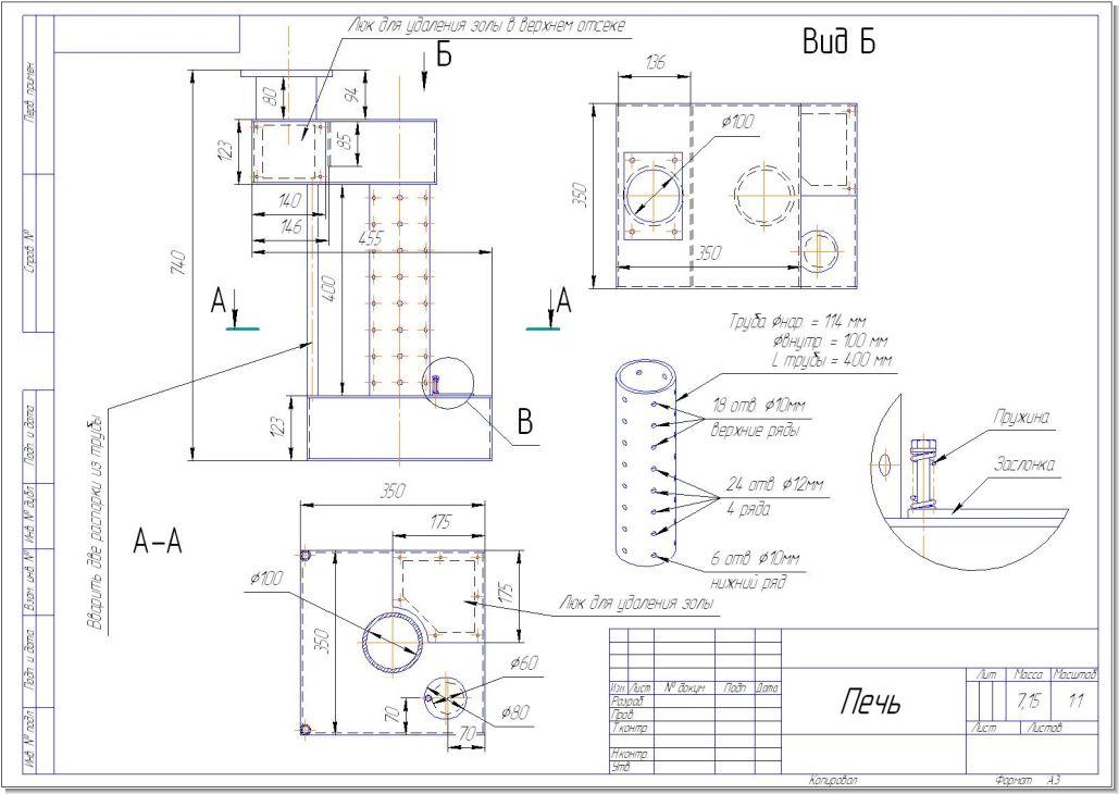

  9. Макс212
    Макс212 Участник
    10 янв 2015
    Набережные Челны
  10. Макс212
    Макс212 Участник
    10 янв 2015
    Набережные Челны
    Всем привет не пинайте ногами только руками)) читаю третий день форум а вопросов только больше становится.Сам делаю печь по этому чертежу из темы на форуме http://www.termoportal.ru/forum35/thread1340.html. Бокс 150 квадратов.Знаю что лучше закрытого варианта нет но так как уже пол печи готово не буду переходить на закрытого типа но чуть позже обязательно займусь ей.Я понимаю что лучше котла для обогрева бокса нет печи)) Но повторюсь позже.Начну с маленького.Так вот в чем вопрос возник.Как к такой печи приколхозить бак или змеевик для нагрева тосола? Контур с насосом уже стоит заправленный.Не кидайте в тему к котлам надо тут разобраться сначала) Судя по сообщениям нельзя сделать бак прямо на дожигателе тогда может змеевик вокруг дымохода? или прямо через бак пустить дымоход? Дымоход труба 114 НО! на днях вварю колено под углом с вентилятором для доп тяги.Вентилятор на 105 куб.м час.Дымоход около 5 метров но есть около метра горизонтальный участок-вот что значит поздно нашел форум.Так как есть горизонтальное колено и труба мала ставлю вентилятор. Так какие мысли по поводу водяного нагрева куда бак прикрутить лучше??:thank_you2:

  12. Макс212
    Макс212 Участник
    10 янв 2015
    Набережные Челны
    Спасибо ЭТО-ОНО))) в остальном по поводу дымохода вентилятора для тяги у меня все нормально? как же он все таки герметично пазы для воды сделал хммм

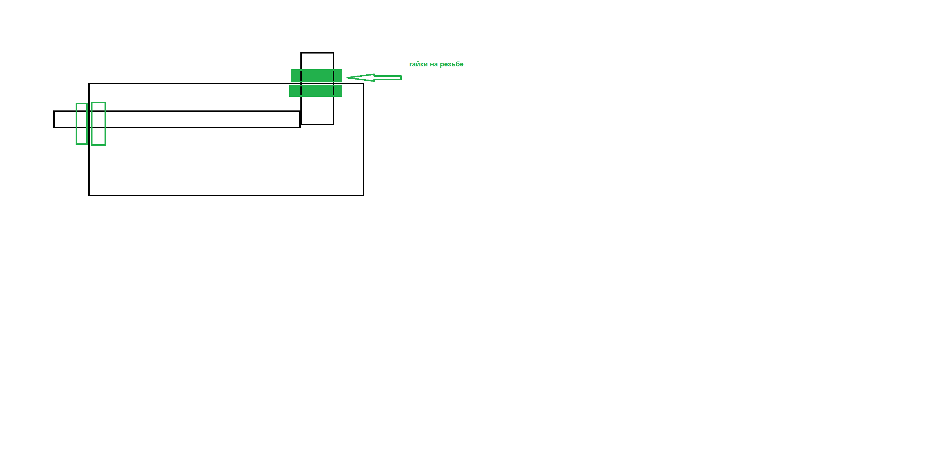

  14. britmila
    УВ.Макс212 . В верхнюю часть вставляете змеевик и скорее всего нужно сделать окошко для ривизии - для чистки теплообменника от сажи .. Змеевик приваривать не нужно по моему его лучше закрепить через резьбу и притянуть с двух сторон гайками .
  15. Макс212
    Макс212 Участник
    10 янв 2015
    Набережные Челны
    Да я так и подумал,что сначала змеевик варится потом вставляется в верхний бачек,из чего змеевик тогда сделать что бы по максимуму обезопасить себя? Нержавейка?
  16. britmila
    УВ.Макс212 . Простая труба железная и резьбу на сгонах легче сделать .. А по поводу безопасности найдите хорошего сварного .. с уважением..:thank_you2: Дымоход должен быть строго вертикальным и желательно диаметром 150 мм ..
  17. Макс212
    Макс212 Участник
    10 янв 2015
    Набережные Челны
    Спасибо огромное. Со сварными проблем нет боюсь за качество металла нашего)))))
  18. britmila
    УВ.Макс212 . Возмите трубу бесшовную она качеством хорошая и применяется в котельных .. А шовные согласен качество не очень могут и потечь ..:thank_you2:
