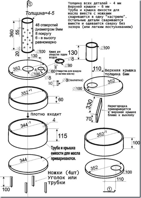

    Ув.britmila. По поводу квадратной печи видел что у вас такая же вернее вы писали что сделали по такому же чертежу простая квадратная на отработке,так вот там у вас дырки насверленны в нижнем бачке,хотел проконсультироваться для чего они?
  7. britmila
    УВ.Макс212 . Вы ошибаетесь .. Применяю кислородный баллон . с уважением ..
  8. Макс212
    Макс212 Участник
    10 янв 2015
    Набережные Челны
    извиняюсь ошибся
  9. bazele
    Видимо вы про эту печь спрашиваете, то автор ее "vitalii2202".
    http://www.termoportal.ru/album.php?albumid=201

  14. vitalii2202
    Отверстия в нижнем бачке служат для поступления воздуха, т.к. основной лючок после разогрева печи закрывается и печь работает за счет этих отверстий. Они 6мм, рассчитаны на работу с конкретным дожигателем.
  15. sws750
    sws750 Постоянный участник
    6 ноя 2012
    64
    Ключевая фраза, а то народ по насверлит дырок в своих печах а потом вопросы вопрошать будут почему ни работает.
  16. vitalii2202
    Поэтому отражено четко и доступным языком, на мой взгляд.
    Даже можно добавить, под определенный уровень масла в печи!

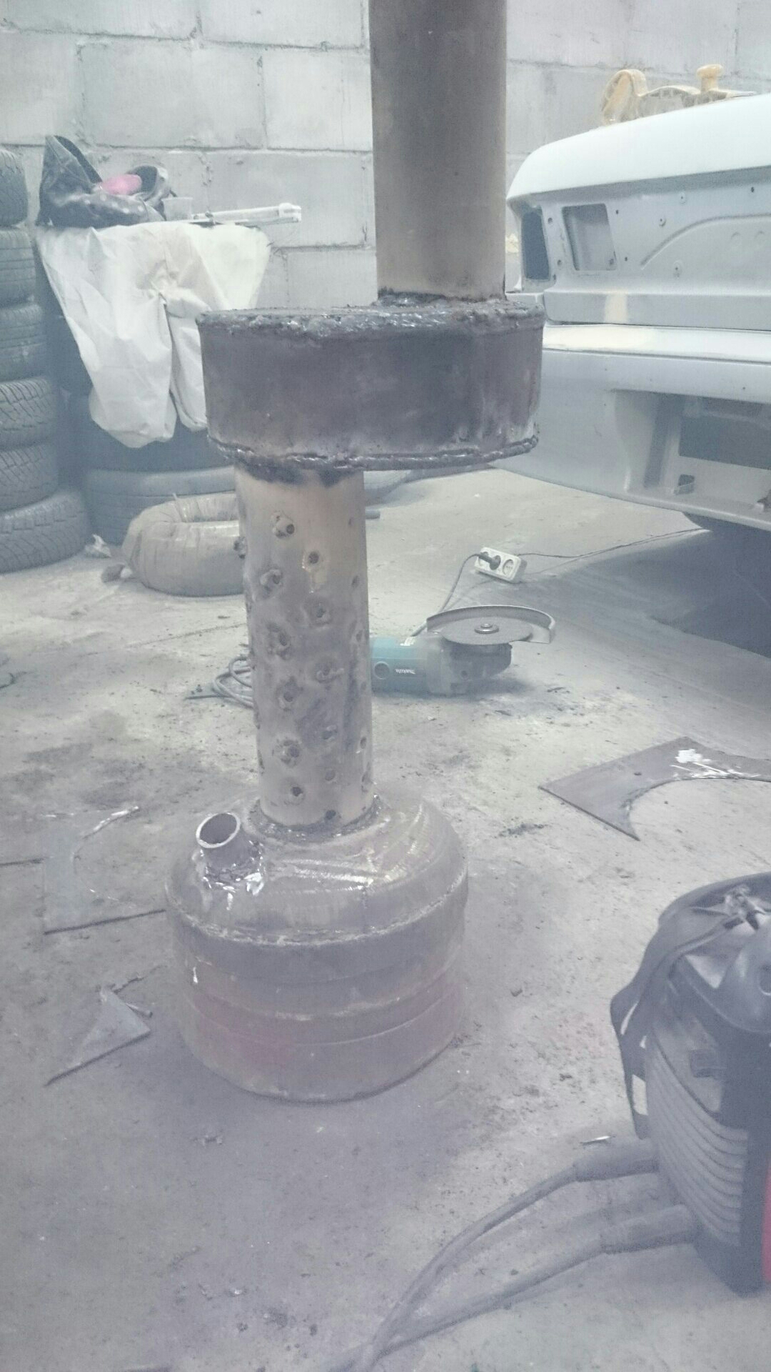

  18. Александр111
    Александр111 Постоянный участник
    16 янв 2015
    Печка на отработке не захотела работать. ХЕЛП ЗИМА БЛИЗКО.
    здравствуйте уважаемые форумчане. Я лютый новичок. Тогда когда я собирал печку, я даже и не знал о стольких тонкостей, пока не посетил ваш сайт.
    вот беда. Собрал я печурку. Мучился, сжог лицо сваркой, но сделал... И тут добрался до момента первого пуска, а она мне отказала. Что делаю, заливаю отработку, бензина сверху, спичку туда, а она чуть горит и тухнет. Горит так как будто бензин прогарает и все, так много раз, результат один, не горит. Масло при этом кипит. Ну что не так, что ей нужно. Собирал по чертежам знаменитым с интернета. Единственное круги взял от балона 300, а не 340
  19. Александр111
    16 янв 2015
    Вот что получилось. Если что, хотя бы пните где смотреть
  20. Dron905
    Dron905 Постоянный участник
    29 май 2012
    47
    Саров-Нижегородская область
    зажигать лучше тряпкой смоченной в бензине-солярке.Туда кидаете и поджигаете.Тряпка горит, прогревает масло, оно начинает парить и загорается сама печка.
