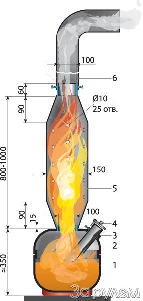

    1 Какая высота дымохода?
    2 Где ножки?
    3 Как регулируется подача воздуха через заливную горловину?
    4 Нижний бак уменьшить по высоте в 2 раза.

    мужики спасибо за ответы. Попробую по порядку. Тряпкой тоже пробовал. О закрытой тоже думал. Только вот что меня дернуло собрать именно это...
    Дымоход около 4 метром, собираюсь еще поднять... (есть на нем изгибы- но не горизонтальные). Заслонка у меня через заливаю. С ножками что то подумал, что если нижняя часть от балона взята, то там на нем есть же небольшая площадка подставка, решил проигнорировать.
    Реально по ходу кастрюля большая получилась, тоже о ней подумал, когда смотрю в нее, там процесс странно проходит, по бокам горит где то....

    Зажигают, потому что делают строго по чертежу, а вы ушли от размеров, сделали по своему, захотелось танцев с бубном.

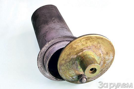

    Вам уже посоветовали, уменьшить нижнюю кастрюлю вдвое. Из за большой высоты воздух не достает до масла, уходит по прямой в инжектор, не доставая до масла, а для горения. как известно нужен кислород.
    Чтоб не резать баллон, попробуйте в заливную горловину вставить трубку, срезанную под углом, параллельно зеркалу масла и чтоб она не доходила до уровня масла 2-3см, как на чертеже.
    Затем про отверстия, их на чертеже 48 ф9мм, а у вас сколько, да похоже еще, что сваркой прожигали. Количество и диаметр отверстий очень сильно влияет на работу.
