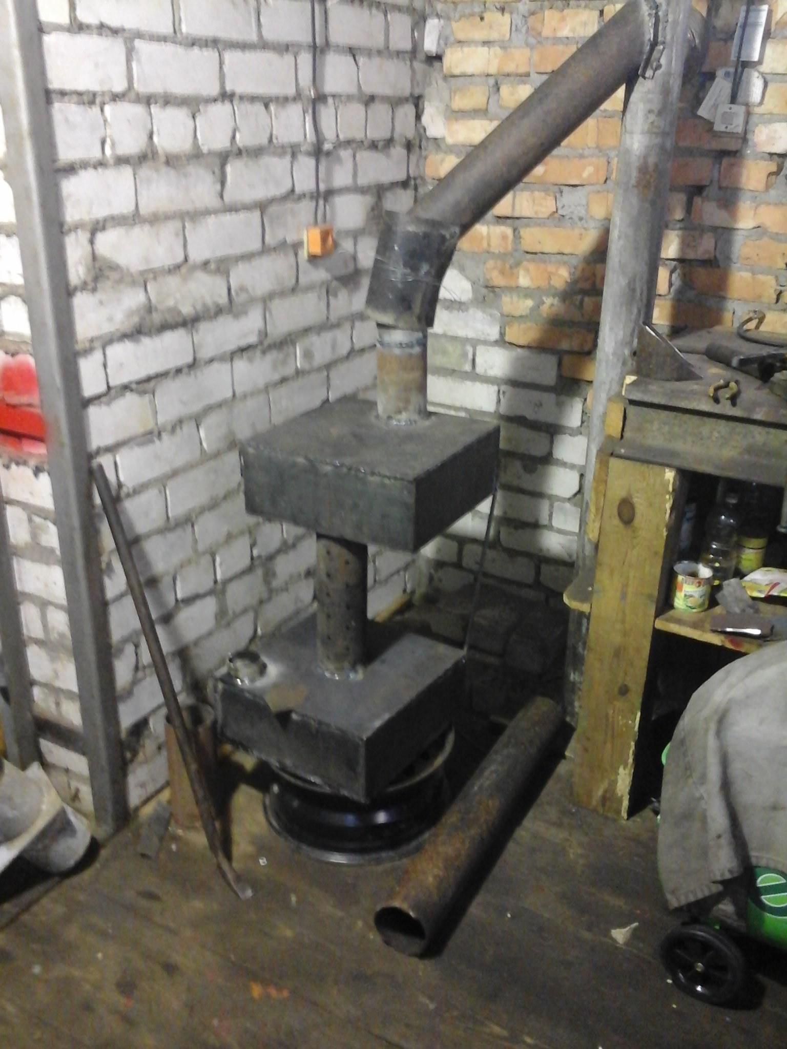

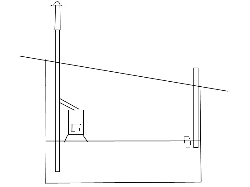

    Это угол гаража там где стоит печка

    Теплообменник на ЧП сделать довольно сложно, да и регулировка мощности в небольших пределах и сразу не погасишь, если система начнет закипать.
    Собрались делать закрытого типа, так делайте сразу котел, а зиму доживете на ЧП.
    Так как котлы с наддувом не особо критичны к дымаходу, удлините его, и котел поставите рядом с электрическим.

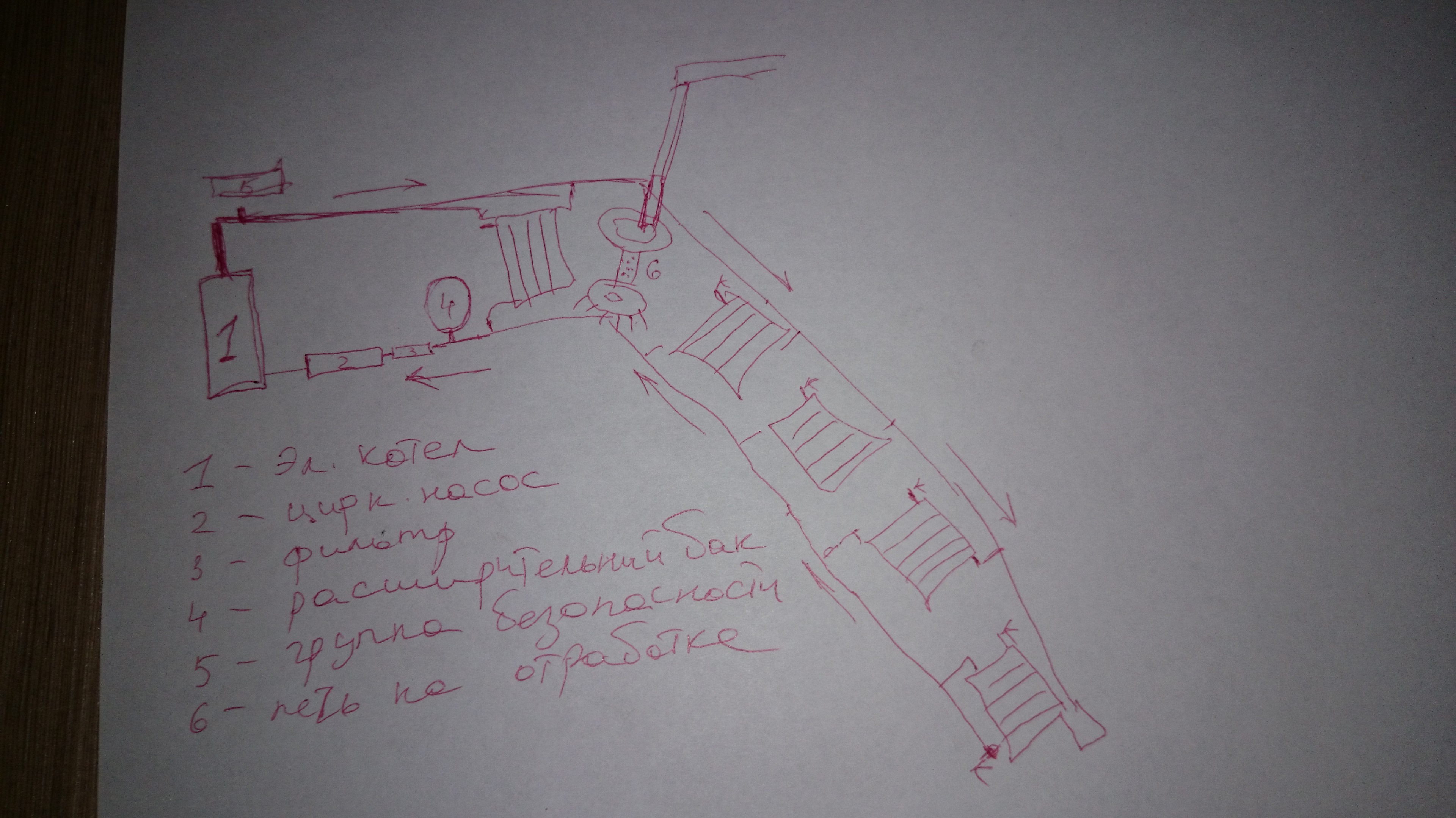

  4. Александр111
    Александр111 Постоянный участник
    16 янв 2015
    Отличный вариант, но приводил уже сверху бак, хочу пробывать открытую систему. Только вот реально ли это? И именно поставить в этот угол где и стоит печь, если да, то как подключить?

    Я бы вам не советовал располагать теплообменник на верху верхнего бака, он должен очень хорошо прогреваться и является дожигателем не догоревших паров, а при наличии теплообменника верх его будет прогреваться не выше 100гр и очень быстро зарастет сажей и печь откажется работать, с ЧП нужно очень грамотно снимать тепло, чтоб не нарушить процесс горения.
    Пока не поздно, советую сделать как на видио.
  7. bazele
    И еще, поставте печку на лист железа с бортиками и насыпьте туда песка, это противопожарная мера убережет от последующих казусов с водой, разлившиеся масло впитается в песок.

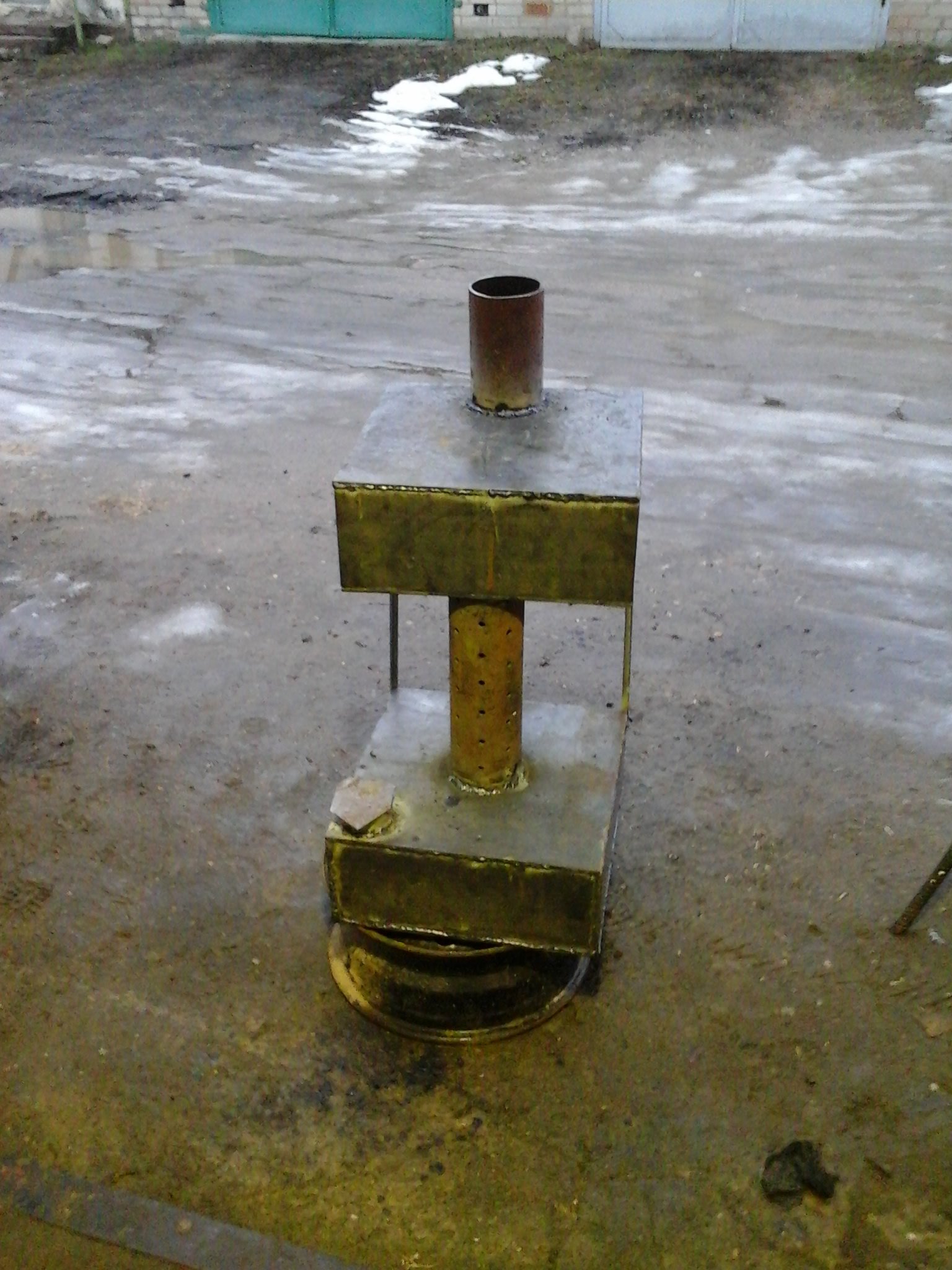

    подскажите советом.дымоход 159 труба 6 м. греет норм температура тосола в системе.но почему пламя то вырывается?????
  14. san
    На рабочей печи заткните часть отверстий болтиками,
    Прочистите дымоход,на таких печах может зарости за пару топок.

    Снизу затыкать пробовали чуть лучше но все равно пламя рвется. Дымоход чистил бесполезно

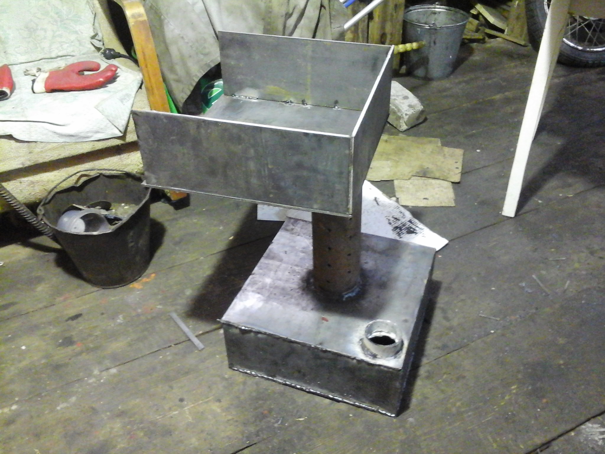

    Соорудил печ
    размеры два короба 400 на 400 на 150 труба 110 длина 350 вытяжка 4 метра гдето есть щели.
    При поджигании попыхтит и затухнет что может быть масло только с машины слил.:cray:

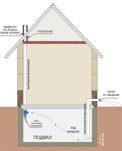

    УВ.idal stali.. Здесь правильная схема вытяжки .. прилагаю фото ..с уважением ..

    А что можно сказать про печь фото выше
  20. britmila
    УВ.idal stali.. Подсос воздуха необходимо устранить . Далее попробуйте перед розжигом прогреть дымоход что бы появилась тяга .. диаметр дымохода желательно 120 - 150 мм при розжиге в нутрь помещения не будет вонять и пыхать . ЖЕЛАТЕЛЬНО видео для дальнейшей настройки печи .. с подробным расказом что Вас не устраивает в печи .. Дымоход необходимо делать вертикальным ..:thank_you2::thank_you2::thank_you2:
