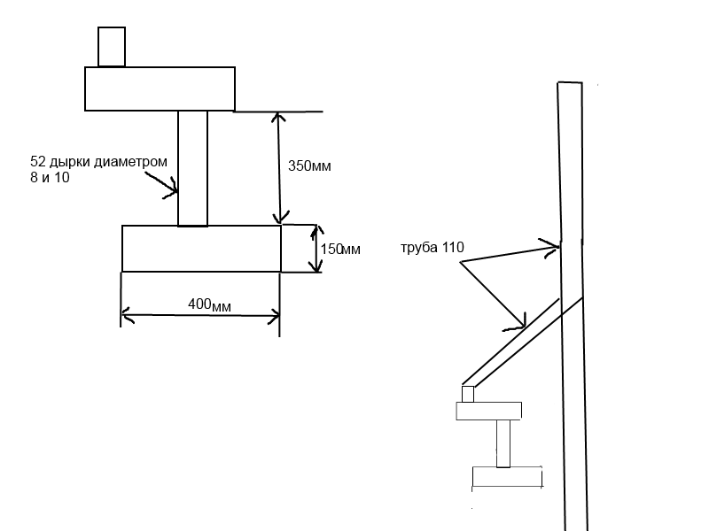

    1)Там где вы указали стоит заглушка точнее тряпка засунута в трубу в самом низу
    2) подсос воздуха устраню (при розжигах масло доводил до бульканья но не горела ,а когда затухала то было видно как через заливную горловину тянул воздух внутрь)
    3)блин (диаметр дымохода желательно 120 - 150 мм ) такого удовольствия у меня нет :cray: 110 и все
    4) а с изгибами ни как только строго вертикальную????
    5) возможно ли при работе печки [​IMG]

    http://www.termoportal.ru/album.php?albumid=201 .. Возможность дать Вам правильный совет по печки . необходимо видео с подробным описанием печки . И форумчане Вас не оставят замерзать с неработающей печкой .. подробное видео как Вы разжигаете печь и далее .. :thank_you2: idal stali

    Видео не могу заснять а какие данные мне надо предоставить ???

    у меня есть подозрение что я много дырок сделал ???
  5. britmila
    http://www.termoportal.ru/album.php?albumid=201&pictureid=2423 http://www.termoportal.ru/album.php?albumid=201&pictureid=2424 Придерживайтесь этой схемы . или задайте вопрос в альбоме УВ.vitalii2202 .. возможно он знает причину не выхода на рабочий режим . А то что Вы указали 52 отверстия сделали = бывало отверстия прожигали сваркой и не работало .. очень не просто дать ответ не лицезрея агрегата .. idal stali, иногда заходите и смотрите сообщения которые Вам пришли .. спасибо ..

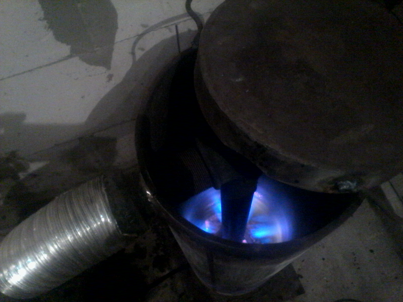

    Доброго времени суток. Кто может подсказать почему пламя синее?
  7. britmila
    УВ.Антон1. Вопрос задан не корректно и ответ будет соответственно приблизительный .. Горят лёгкие фракции в масле .. Уточните что за агрегат . схему точную и фото а лучше видео .. с уважением ..:thank_you2:

    Фото печи с пламенем

    УВ.Антон1. Хорошо горит .. :good::good::yes3: дайте поработать печи часиков 8 и посмотрите каков будет остаток .. и сделайте фото остатка ..
  11. bazele
    Так что вам не нравится, если остаток не асфальт, то замечательное горение.
  12. Антон1
    Антон1 Участник
    12 дек 2014
    Работала 10 часов.Остаток серая зола
  13. britmila
    ПОЗДРАВЛЯЮ с хорошим агрегатом .. жму руку ..:good3:
