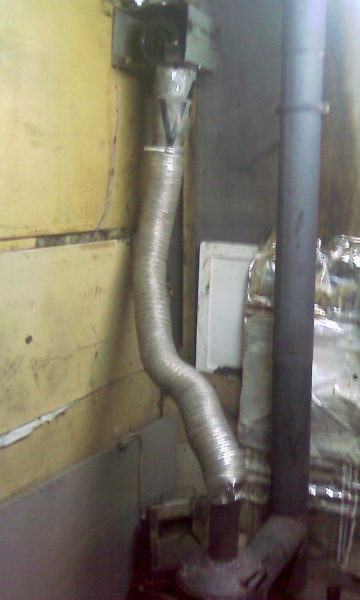

    Делаю печь в мастерской (дома), компьютер в соседней комнате и всегда включен, решил передохнуть и написал. Трубу сегодня еще одну нашел - 1,4 метра (уже с резьбами), значит её и поставлю без обрезки (0,5 дюйма).
    В планах еще один пробный запуск в эти выходные, с уже сделанной системой питания, но с новым нагнетающим вентилятором от печки машины toyota caldina (праворукая машина- на мою крыльчатка не подходит и валяется без дела). Вещь внушающая :5:

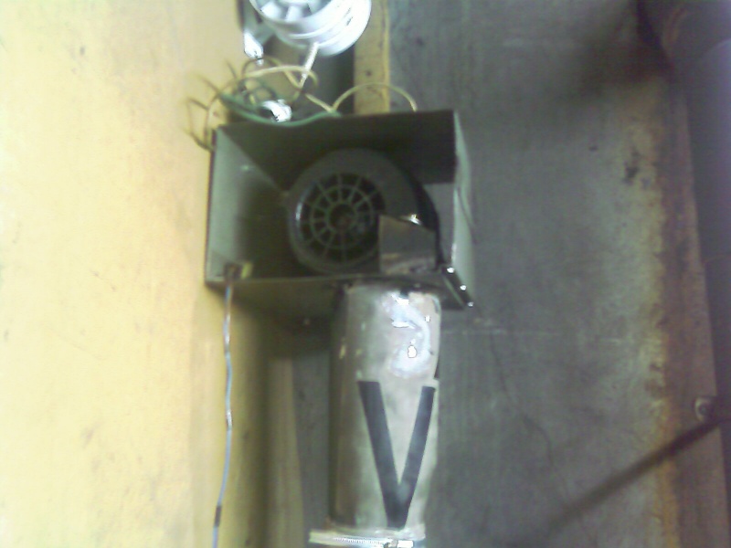

    Здравствуйте дорогие форумчане! На днях сконструировал для своей печки (пост №855) новый вентилятор наддува из улитки печки ВАЗ 2108. Обороты этой "Чёртовой турбины" пришлось не хило придушить дополнительными сопротивлениями!!! Да и с сопротивлениями печка красная до самой крышки одним цветом (без красных пятен напротив отверстий в воздушной трубе), так же до красна нагреваются горизонтальный отвод от корпуса печки, и далее тройник дымохода, от печки примерно 1,3 -1,5 метра просто не возможно стоять - одежда дымиться начинает:5:. Топлива стала жрать тоже не слабо - литровину минут за 15 выкушала. Вентилятор обдува вааааще не сбивает красноту с металла. Дым из дымохода идет временами чёрный, временами белый (видимо из -за меняющегося уровня масла). На следующую зиму буду ваять новую печь из толстого металла, и в высоту не 47 см. а с метр не меньше:mdaaa:. Описание и фото с меня.
    Да ещё - большая просьба к экспертам, и участникам: скажите воздух на горение прогревать лучше снаружи дымохода или всё-таки в дымоход трубу на поддув засунуть как, например у KIRILa, сдаётся мне что в дымоходе воздух лучше прогреется:scratch_one-s_head:.

    В Вашем случае нагрев воздуха применять НЕ желательно. Найдите любой способ ограничить подачу топлива раз в 5! Убедитесь в том, что в отработку не попал бензин или другая ЛВЖ.
    В крайнем случае, придётся остановить печь, и разобраться в чём недоработки.
    И только после устранения недоделок (или переделав печь) можно будет вернуться к вопросам о подогреве воздуха.

    Андрей111, а вы попробуйте изолировать сковороду. Насколько я понимаю, ею служит дно печи, которое тоже обдувается и охлаждается. Потом можно подумать о нагреве воздуха. И помоему наддув вам ни к чему, теряете КПД печи и греете улицу.
