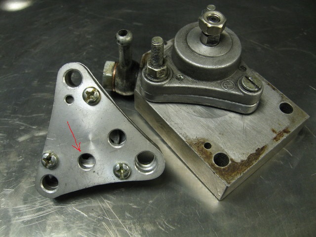

  1. bazele
    Плохо и не там ищете, есть тема, Подача отработанного масла в печь.
    На фото стрелкой указано выходное отверстие, при левостороннем вращении, т.е. против часовой стрелки, как и указано на насосе.
    В моем альбоме наглядно видно подключение к насосу.
    http://www.termoportal.ru/album.php?albumid=231

    Премного благодарен! тему про подачу перечитывал,похоже пропустил.
