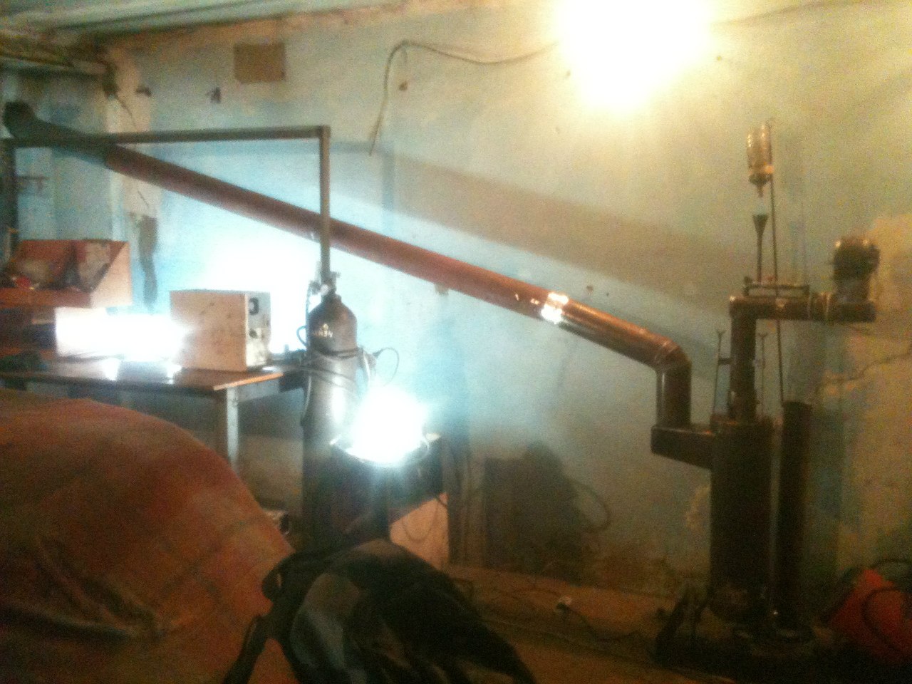

  13. d0smot
    d0smot Постоянный участник
    4 дек 2014
    pnz_58
    Тов. britmila и тов. san, убрал я чашу (процесс испарения стал заметно лучше), но появилась другая проблема, первичный воздух стал работать хлопками. В чем проблема?
    Дымоход у меня ~7м, ф125 труба, на улице строго вертикальный участок 3,25м. Дожигатель сверлен как у тов. britmila сверлом ф1,6., на торце 3 отв. ф2,8.

  15. britmila
    Добрый вечер . Первое посмотрите дымоход на засоренность . На чем стоит балон , если не срезали башмак с низа балона он может забирать температуру . На видео вы не пргрели как положено диск разделительный и низ балона . Возможно его студит пол на чем стоит печь . Сделайте фото печи по крупнее и на чем она стоит .. или рано перекрыли первичный воздух не успел низ хорошо прогрется .. и подача масла посмотреть лучше на видео .. печь на видео выходит на режим но температура низкая и начинает гореть под диском и пыхать ..
  16. san
    Первичный воздух перекрывается после прогрева диска.
    По размерам опишите,от дна до диска,от диска до 1ряда,на чем диск лежит.
  17. d0smot
    4 дек 2014
    pnz_58
    Дымоход вчера сварил-чистый.
    Это не баллон, а труба с плоским приваренным дном.
    Печь стоит на шпильках м16, на высоте около 15-18см от пола.
    Эти хлопки при полностью открытом пер.воздухе. На видео печь работала минут 15.
    От дна до диска 120мм, от диска до первого ряда около 10мм(если считать по верхней плоскости), диск на трех шпильках ф10 20мм длиной.
  18. britmila
    После прогрева низа балона и разделтельного диска постепенно перекрываем первичный воздух и должно загоется выше диска . Особо масла не переливайте много , будет студить низ .. главное разогреть низ на видео похоже он разогрет ..
  19. d0smot
    4 дек 2014
    pnz_58
    Проблема в том, что первичный воздух по-факту не работает и диск в таком случае я не прогрею, с чашей было постоянное горение под диском, но масло переливалось из нее, а теперь загорается и тухнет.
  20. britmila
    Размер разделительного диска внутри 120 мм наружний 193 мм толщина от 10 мм до 20 мм .. такой размер у Вас сделан . Возможно есть подсос через лючок чистки даже минимальный может нарушить работу печи .. убавте обороты улитки у меня была работаот 5 вольт до 7 вольт это на полную ..
