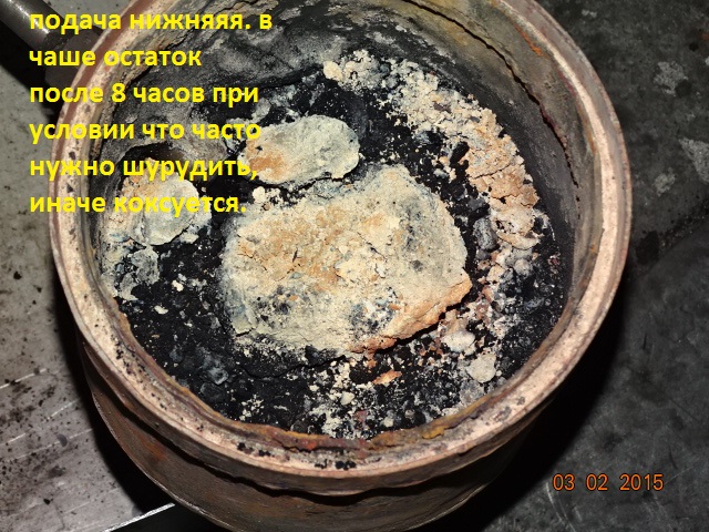

    Привет всем спецам и старожилам форума. Перелопачиваю форум уже долго, собрал много информации благодаря Вам но вопросов все больше. Печек было у меня 3 штуки. Начинал с пропанового баллона, потом кислородного. Сейчас 158 труба. На уменьшение шел по причине того что гараж хорошо утеплен. Все печи работали неплохо, но одна проблема все же оставалась. Это асфальт в остатке. На последнем варианте печи эту проблему решил тем что шурудил остаток через каждый час-два. Решил сделать завихрители , но в итоге почему то стало только хуже. Пламя желтое.Сквозь него практически дно видно. Горит хорошо. выхлопа нет. Но шлак на дне стал гораздо тверже. Знаю что нужно увеличить температуру кипения масла, но как это сделать без утепления нижней части. Подскажите каким образом это сделать. Заранее спасибо всем кто ответит. Понимаю что я не дал практически никакой информации но выложу все что нужно.

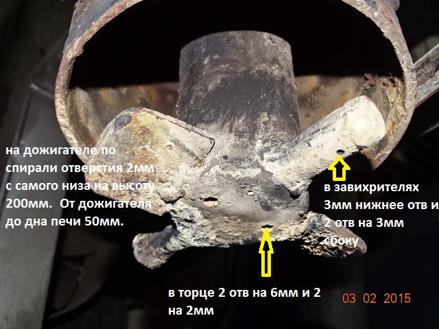

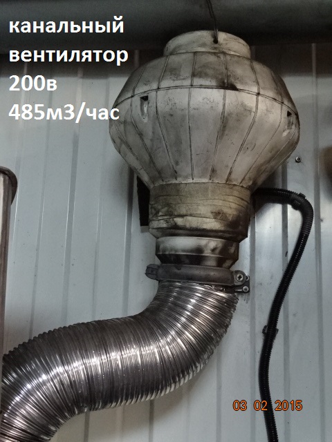

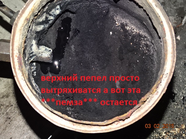

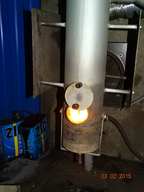

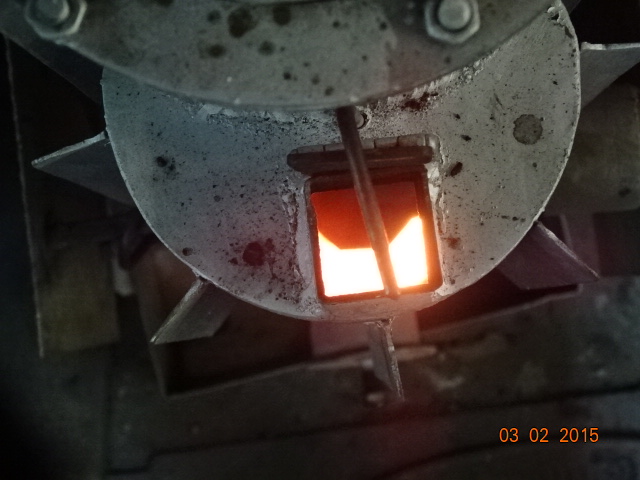

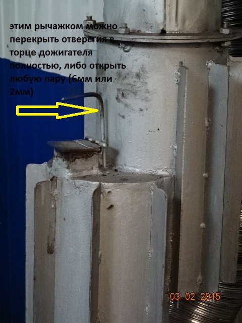

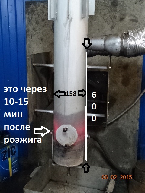

    Добрый день britmila. Сделал кое какие фото. Сейчас попробую выложить. В печке чаши у меня нет. Дно 4мм толщиной. Нижняя подача. В дожигателе отверстия 2мм по кругу в самом низу а потом уходят по спирали вверх. В торце дожигателя отв. 2шт по 6мм и 2 шт по 2мм. Сквозь дожигатель проходит шток управления заслонкой которой можно перекрыть отверстия в торце. (можно открыть либо 6мм отв, либо 2мм , либо вообще закрыть все) С асфальтом была проблема всегда. Но в этой последней печке я его почти победил. А сделав на торце завихрители был на 100% уверен в успехе. Но:cray: все стало только хуже. Сверху вроде пепел а под низом что то вроде пемзы. Крошиться, но с легким напрягом и пылью.(оаньше все просто высыпалось)Г орение улучшилось. Стало как бы мягче. Порою становилось полупрозрачное и сквозь него видно дно печки. Вообще по цвету пламя как бы песочное или точнее соломенного цвета. Выхлопом доволен. Непонятно почему печь краснеет на примерно на 20см но пламя прет гораздо выше, к выхлопной трубе. Просто печь у меня около 1,5 метра в высоту и пламя достает до верха, каким то огненным облаком(по другому и не назовешь) От дожигателя до дна 50мм. Выхлопная труба 140мм. Ну вроде все. Жду совета. Как пишут в объявлениях -**Рассмотрю любые варианты**:mosking: На критику тоже можно не скупиться. Любую дополнительную инфу выложу. Задача , как добиться мягкого пепла без утепления(любыми другими способами).

    У вас прямое горение масла, что не есть хорошо. Не буду вас в чем то убеждать, можете в альбоме посмотреть мои художества, не скажу что печь идеальна, но 6-8 часов работает устойчиво и не требует вмешательства. Правда у меня зольник, через который легко разжигается и чистится. В конце работы остаток легко отрывается от дна, перемешивается и догорает. Будут вопросы, спрашивайте, здесь, а когда наберете 10 сообщений, можете в личке. Bazele
  17. pps10
    Вот этот канальный вентилятор сразу в помойку. Обсуждалось 1000 раз, нужен не объём воздуха, а давление. Испарительная камера должна раскаляться до красна, тогда асфальта не будет. С плохим давлением воздуха, этого не добиться. Низ печи утепли. Второе, оставь в торце 3 отверстия на 3 мм, в завихрителях по одному отверстию на 3 мм. Этого вполне достаточно для твоей печи. Но первое ВОЗДУХ!!!

    А я как то сразу не обратил внимание на этот чудо наддува, согласен, в помойку.
  19. vitosik702
    5 июл 2012
    165
    Таганрог Ростов. обл.
    Оп-панки!!!! Вот тут я и подвис.:5: А почему у меня прямое горение происходит.??Что конкретно в моем случае может помочь???А от чего пряможог получается.?? Вопросов еще больше стало. Может я что то не так понял??? У меня выхлоп чистый!!!! Дымок только при розжиге и затухании. Пламя соломенного цвета, при перекрывании первички появляется синева. Просто я перерыл уже все части(от начала до конца) пересмотрел тонны видео и все альбомы на форуме. И в принципе до установки завихрителей печка меня ПОЧТИ устраивала. Но после установки этих новшевств стало заметно хуже. Хотя как не крути-выходит бред. Не пробовал еще дожигатель выше-ниже, он у меня на резьбе. Размечтался блин сделать печь в красивом корпусе по типу нынешней а она зараза не работает. Как в старом фильме с Ф.Раневской- ****Все сходится, а ребеночек не наш****:cray:

    Так в том то и дело что эта хрень давление дает. Хотя............... может я просто чего то не понимаю. Я ставил и улитку, тоже на 220в (сейчас попробудю фотку найти) но разницы вообще не увидел. Как понять какой вент. дает давление. ??? Как по мне то - дует и дует......... Неужели нет никакой альтернативы восьмерочной печке??? Каким должен быть вентилятор для давления. Внутри того который сейчас у меня стоит не пропеллер а турбинка как в пылесосе. Может конечно не стоит торопиться , поскольку я все равно на 12 в буду переходить. Насос уже собран но чем запитать незнаю и как регулировать тоже вопрос. Проводку в гараже сам делал (и 220 и 380) а вот транзистор от резистора не отличу. С электроникой у меня конкретная загвоздка.
