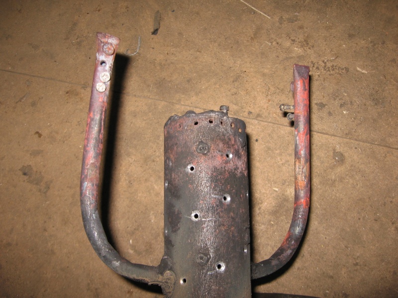

    Ну в десятый раз видос смотрю и я так понимаю что краснота с 12-15 см начинается от дна. поправьте если я не прав. А у меня красное бывает с 4-5 см начинается. Выходит у меня действительно пряможог??? :cray: Завтра с утра скручу нафиг дожигатель. попробую. О результатах отпишусь. О дожигателе что думаете( завихрители)???

    Нажимал и смотрел но только не понял как там ответить. только разбераюсь. На форуме давно но только читал, смотрел и записывал.Согласен с Вами, люблю я переборщить. Лопатки уберу. про завихрители тоже понял.Отверстия там у меня есть и по горизонтали и вниз печи. Нижние пока заглушу. А в торце я могу отверстия менять легко. там пятак внутри дожигателя с отверстиями совпадающими с отврстиями в донышке самого дожигателя. Нужно только рычажок повернуть и совпадают либо 6мм либо 2мм и можно все перекрыть вообще.
  12. bazele
    " я так понимаю что краснота с 12-15 см", Вы правильно определи, торец дож. от дна ~4см, вместе с завихрителями, первый ряд отверстий от торца, еще 4см и горит только при розжиге, в дальнейшем эти отверстия обогащают пары кислородом и горение происходит уже начиная со второго ряда, еще 4см, итого 12см.
    "Завтра с утра скручу нафиг дожигатель. попробую." Я конечно не настаиваю, каждый делает что то свое, но попробуйте из альбома "Дожигатель" повторить мой, приблизительно, завихрители можно сделать другими, задача их, закрутить пары и вытолкнуть их в зону горения.

    Значит я и с отверстиями наверное переборщил. У меня их наверное в 5-6 раз больше. Нижний ряд прямо внизу дожигателя. то есть около 5см от масла (хотя старюсь держать на уровне-что упало то сгорело но бывает что и наливает слой 1-2см.)Дальше отверстия по спирали..... Хотя чего я парюсь. Завтра буду скручивать дожигатель и сфоткаю как раз. Я пытался посчитать и понял что на Вашем дожигателе примерно 8 отв по кругу???
  14. bazele
    Вы ошиблись, шесть в ряду, 7 рядов, итого 42отв. В альбоме "Общий вид", указано место на форуме, где даны точные размеры печи, смотрите внимательнее.
    В это году изменил подачу, теперь с боку, напротив зольника, через нерж. трубку 8мм, над дном 3см, масло льется почти в центр дна.
