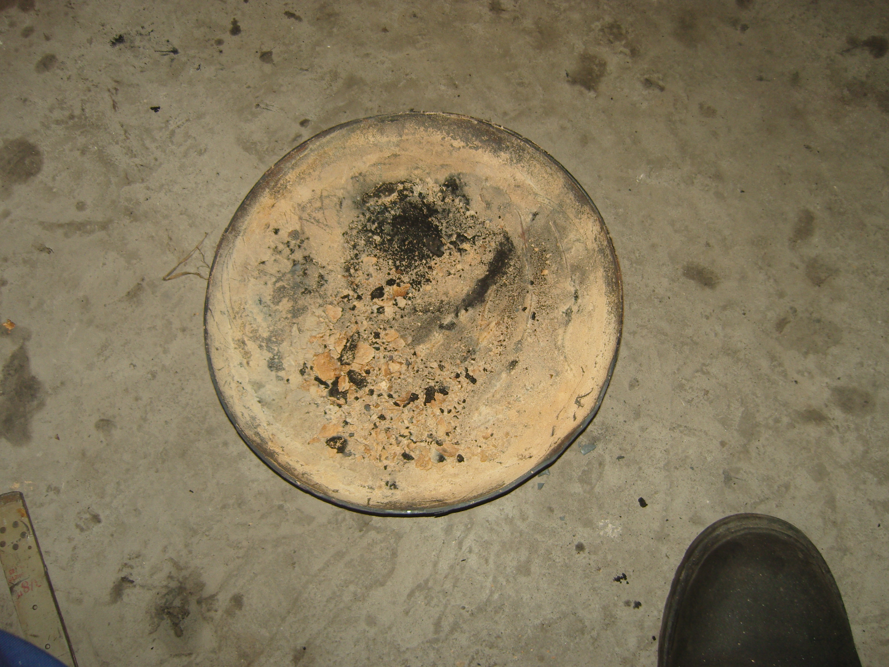

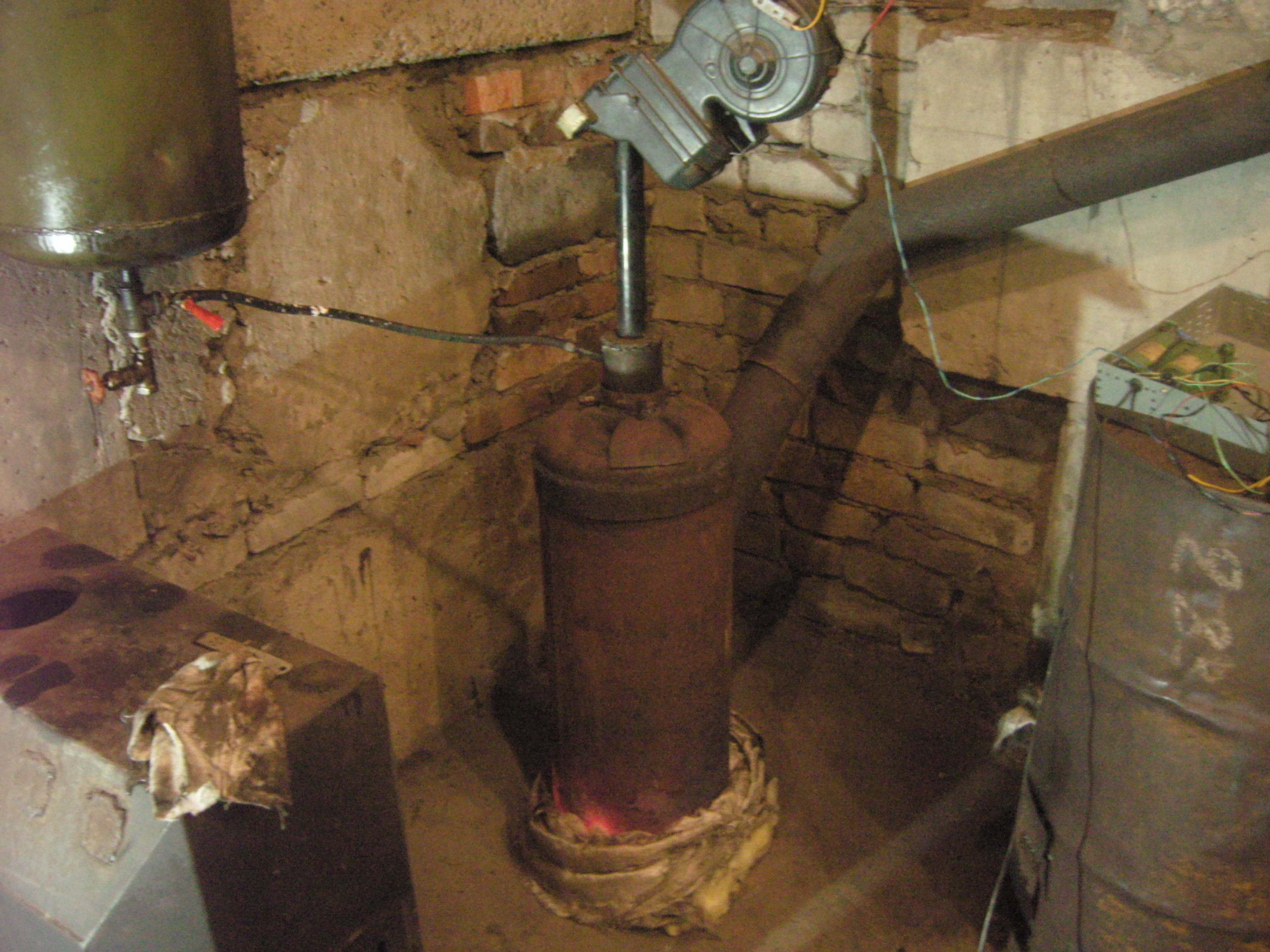

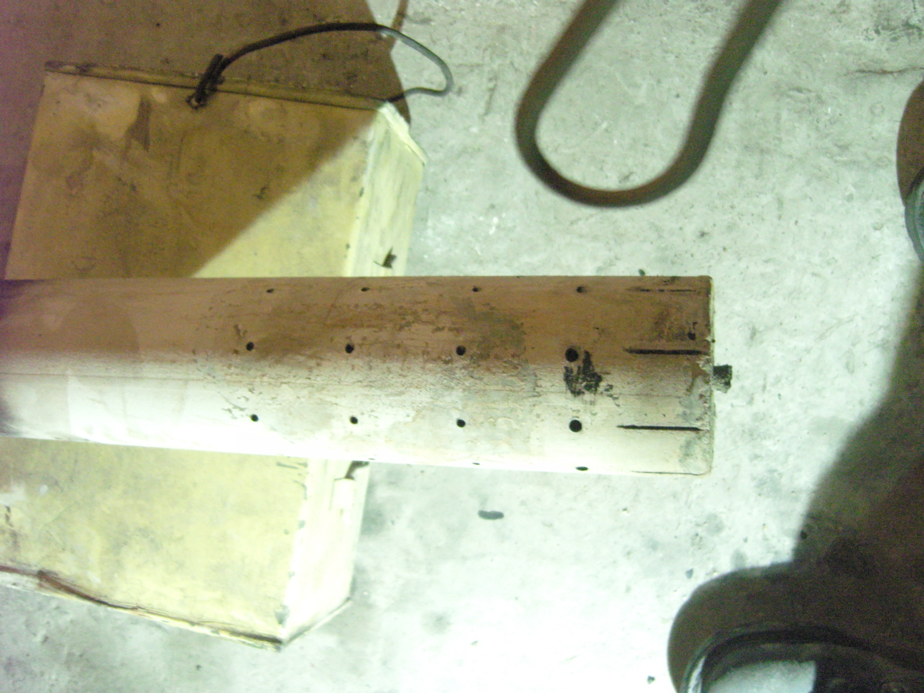

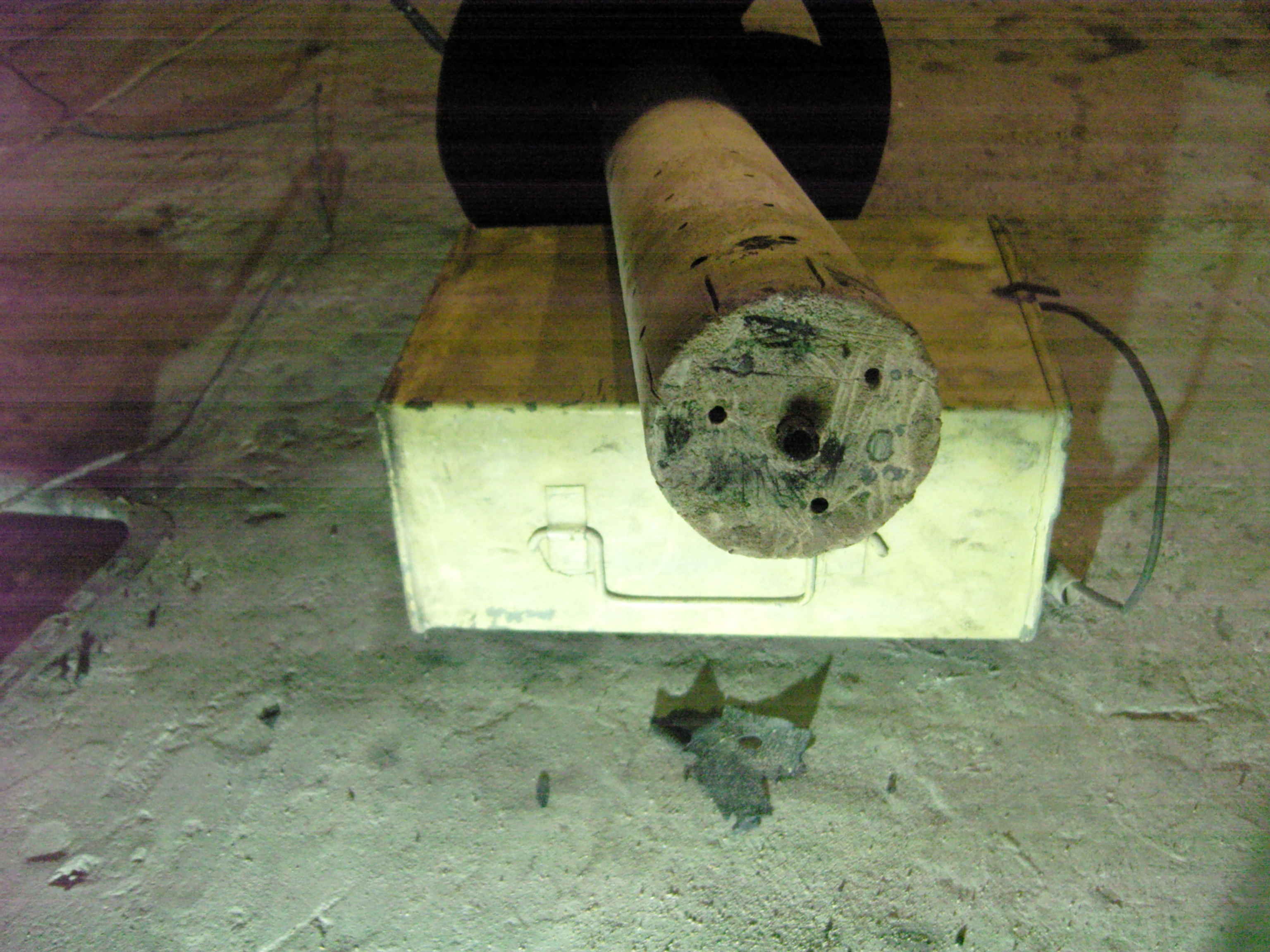

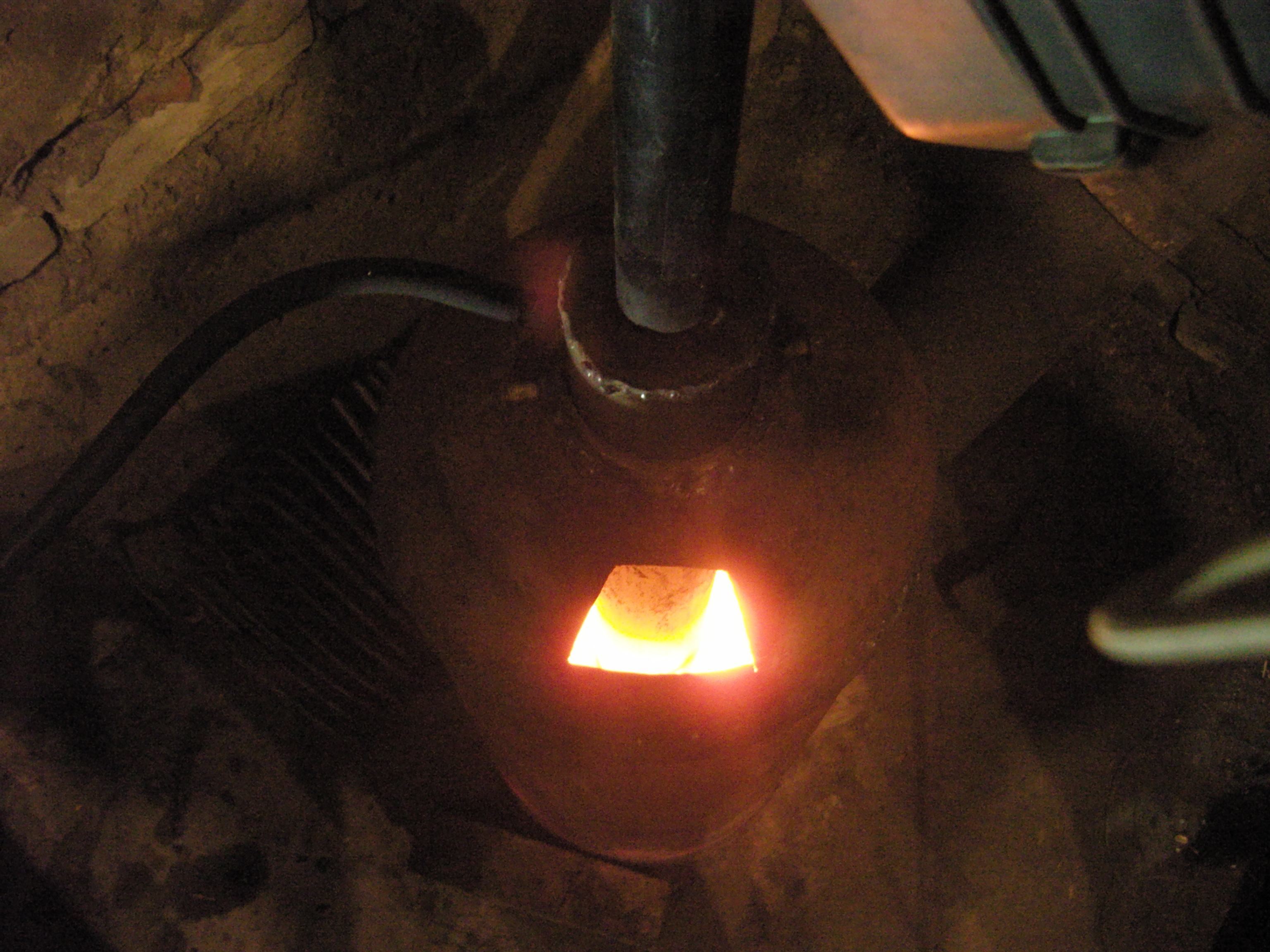

    Всем доброго времени суток сделал печь на отработке но не могу добиться синего пламени. Печь с низу утеплена стекловатой надув используется задняя печка от сурфа про бывал ставить уазовскую но эффект тот же пламя желтое и горит нижние два ряда. Расход вместе с розжигом 1 литр на 30 минут. Где то 1/4 часть печи вообще не горит если добавить больше масло то горит по всей печи но часть пламени начинает лететь в трубу. Диаметр трубы нагнетателя воздуха на 89. После длительного использования 6 часов и более на чаше образуется черный налет что то похожее на асфальт. Подскажите может отверстий надо добавить или полностью переделать нагнетатель и насверлить отверстий. Только сколько и какого размера подскажите

    Много воздуха. Завари прорези и просверли отверстия. Нормальный расход масла для такой печи 1,2-1,5 л\ч
  11. san
    Для падувной печи 1,5-2мм
    Для пробы оставте только прорези,замазав отверстия.От дна 5см,без уиеплителя и чашки.(в качестве эксперемента)
    Расход будет как сказал ув.pps10

    Что то первое фото мне показалось странным, Какой диаметр трубы к кторой вы подключили вентилятор к дожигателю? Сдаёться мне , он очень мал. Тем самым ваш вентилятор просто задушен!

    Max79, я бы приглушил для начала прорези и поставил разделительный диск, а если учесть что первичка у тебя не регулируется- синего пламени будет добиться сложнее
    средне-нормальное количество отверстий для наддувной печи это 45 шт по 3мм...

    Сегодня воевал с печкой заварил все отверстия оставил только прорези получилось еще хуже пламя красное и летит в трубу. Про бывал добавить отверстия по спирали стало немного лучше но пламя снова стало желтым и появляется синева но только по нижним прорезям. По поводу первички у меня ее нет но про бывал снять надув печки и использовать как первичку горит красным пламенем и весь дым в гараже. Проблема в том что в гараже нет тяги. Стояла печь на дровах приходилось каждые 3-5 дней разбирать трубу и чистить. Про отверстия сколько рядов и на каком расстоянии они должны быть друг от друга подскажите пожалуйста.

    Для начала займитесь дымаходом, затем с большим внимание прочитайте последние страницы этой темы, начиная с 23стр, очень похожая ситуация только что обсуждалась.
    И старайтесь вникнуть в то, что вам советуют, буквально в последнем сообщении вам посоветовали закрыть прорези, а вы сделали все наоборот.

    Ведь только что говорил, надо разделить зону испарения масла и горения его паров, а вы заварив все отверстия пустили весь воздух в прорези, в 5см от уровня дна и создали все условия для пряможега, совет советом, но надо и свою голову заставлять работать.
    И не заваривайте вы отверстия, керамический герметик для глушителей справляется с этой задачей не хуже сварки, при отрицательном результате все легко возвращается обратно.
