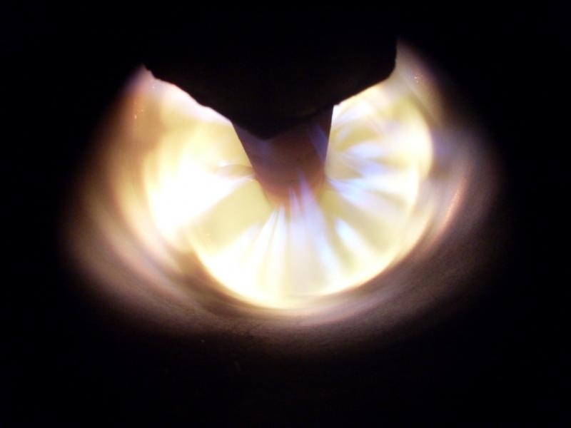

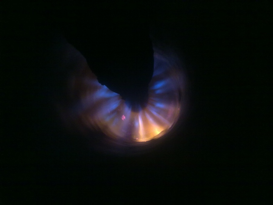

    Доброе утро . На фото мы видим два вида горения внутри , на первом это печь на втором сделали водяную рубашку и загорелось голубым . Как описывал работу УВ. wervolf . цитирую === Уважаемый Kairat, если у Вас есть газовая печка, то если Вас не затруднит, будьте так любезны зажгите любую горелку и посмотрите на пламя. Внутри моего котла пламя аналогичное, только расположенное в несколько ярусов, по всей поверхности водяной рубашки. === И по передаче тепла какое пламя нет . Если сделать голубое пламя в печи - то оно и греть не будет . а с теплоносителем мы видим горение на втором фото и считаю это хорошее горение ..:thank_you2::thank_you2:
