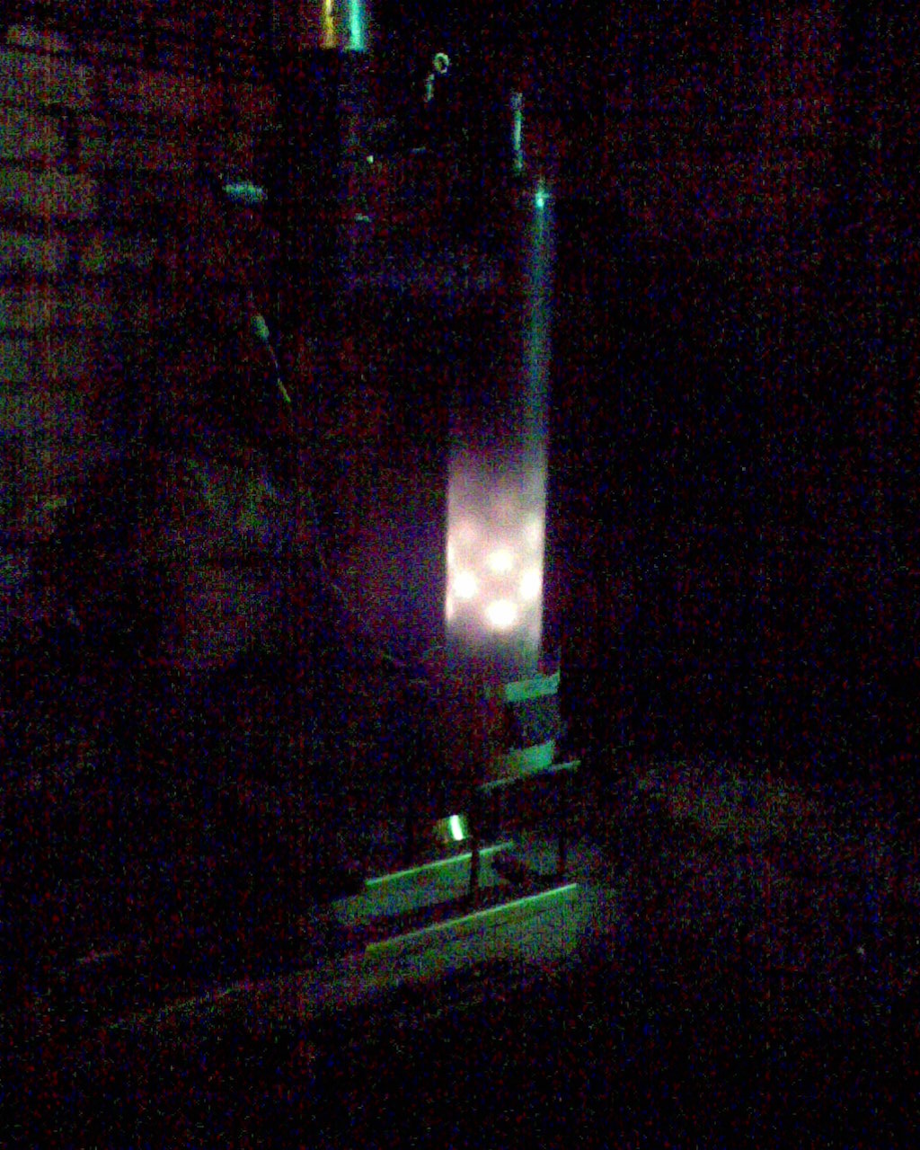

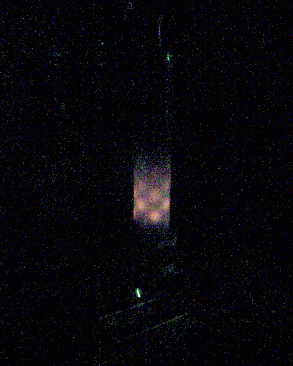

    На фото мы видим один вид горения при разных условиях.:yes3:
    Можно сказать, что Вы сами представили наглядный пример того, что синее пламя холодней ярко оранжевого.:mosking:
    В первом случае имеем высокую температуру в зоне горения и горячие стенки печи, потому и яркое пламя. Во втором случае стенки печи охлаждаются жидкостью, что снижает температуру в зоне горения. Т.е., кроме состава горючей смеси на цвет пламени влияет и температура горения.
    Полностью с Вами согласен, на втором снимке нормальное горение.:yes3:
    Но и на первом тоже.:ok:
