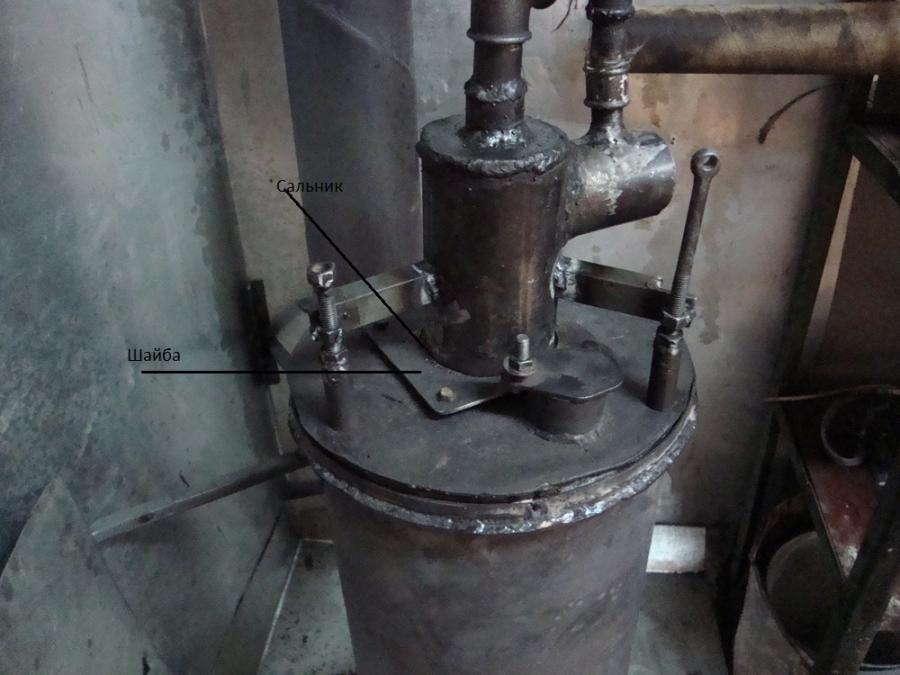

    Что под этими словами имели ввиду? Если я правильно понял то регулировками можете не только поднять опустить но и по центру выставить??? Поправьте меня если ошибаюсь:thank_you2: Длинными винтами высота, а болтами на трубе центруете и зажимаете дожигатель?? Не могли бы Вы по свободке сфоткать именно этот узел поближе.Просто интересная идея. Хотя подобное уже кажется видел но варианты ведь разные бывают. А то эта фотография издалека сделана и плохо видно. Заранее спасибо.

  11. d0smot
    d0smot Постоянный участник
    4 дек 2014
    pnz_58
    Именно так! Вот есть только такое фото, более подробно могу сделать сегодня вечером, если в гараж попаду.
    Регулируют 3 метизные шпильки м12 и 4 болта с вваренными гайками на одной оси м14.

    Достаточно:thank_you2: Отлично все видно:good: Спасибо за быстрое реагирование:drinks:

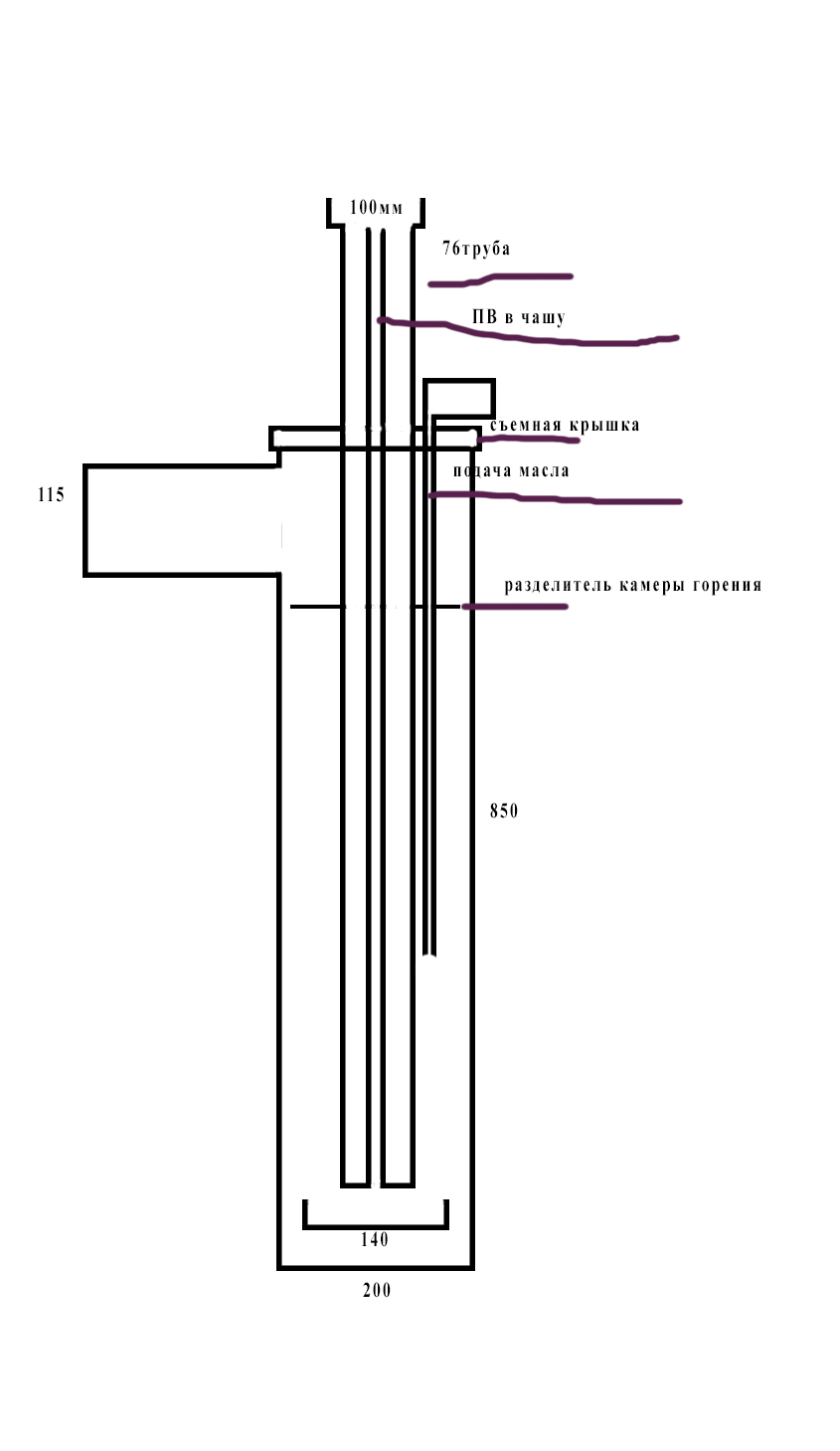

  18. Diman_rus
    Diman_rus Участник
    21 окт 2014
    подскажите печь данной конструкции будет работать?? подача воздуха будет типа такого вентилятора с возможностью регулировкой скорости Вентс 100 ВКО1 (еще думаю делать или не делать выход под естественную тягу), т.к. нет возможности делать 12В в гараже да и валяется подобный вентилятор дома без дела. дымоход порядка 4 метров

  19. марат 118
    марат 118 Участник
    12 янв 2015
    вентилятор точно Вам не такой нужен,давления воздуха не разовьет необходимого.А почему не хотите масло пустить по трубе первички?:scratch_one-s_head:
  20. Diman_rus
    Diman_rus Участник
    21 окт 2014
    Вентилятор как мне думается будет работать в полу самотяжном режиме, или нет? С подачей масла пока не решил как точно сделать, просто хочу чтобы масло в чашу уже нагретое стекало,
    А разделитель нужен или всё таки нет, почитав форум для себя решил что для повышения температуры в камере горения он нужен
