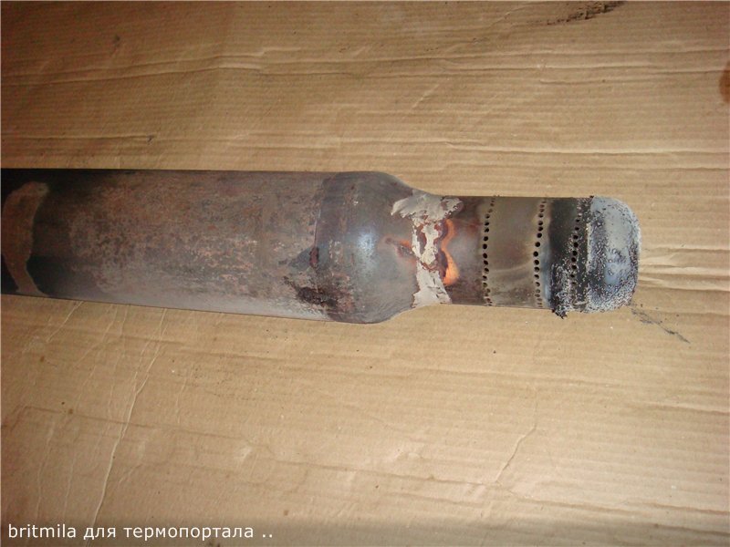

    Здравствуйте . Повысить давление в дожигателе - можно следующим образом . Труба диаметром на 108 мм далее переход на 76 мм .. Получаем наименьшее сопротивление подоваемого воздуха .. Дожигатель от (Атмосферного котла .) [​IMG] :thank_you2:

    да ув. dritmila. у меня на печи из кислородного болона так и сделано, только с76, переходит на50, длинна 30см этого отростка.печь высотой 760мм .дно ровное толщина 4мм, хоть вы и советуете толще, ну в следующей попробую.
