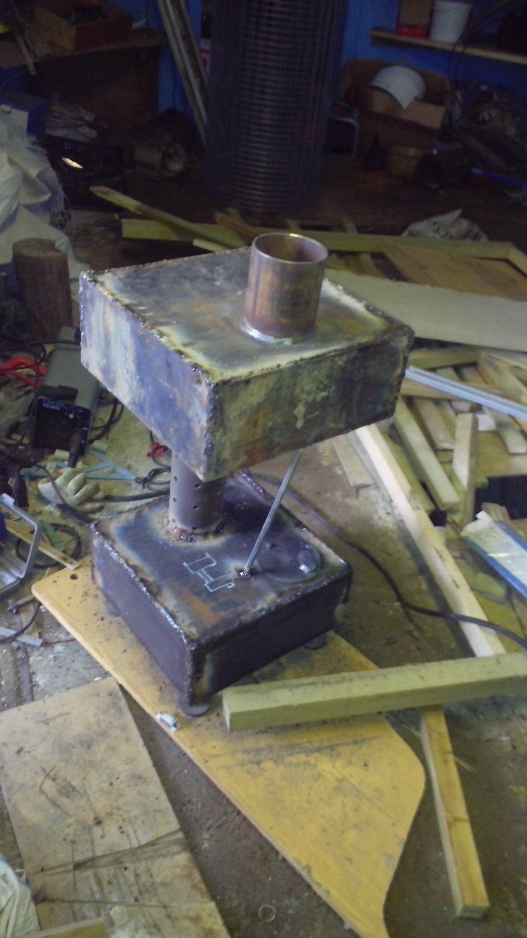

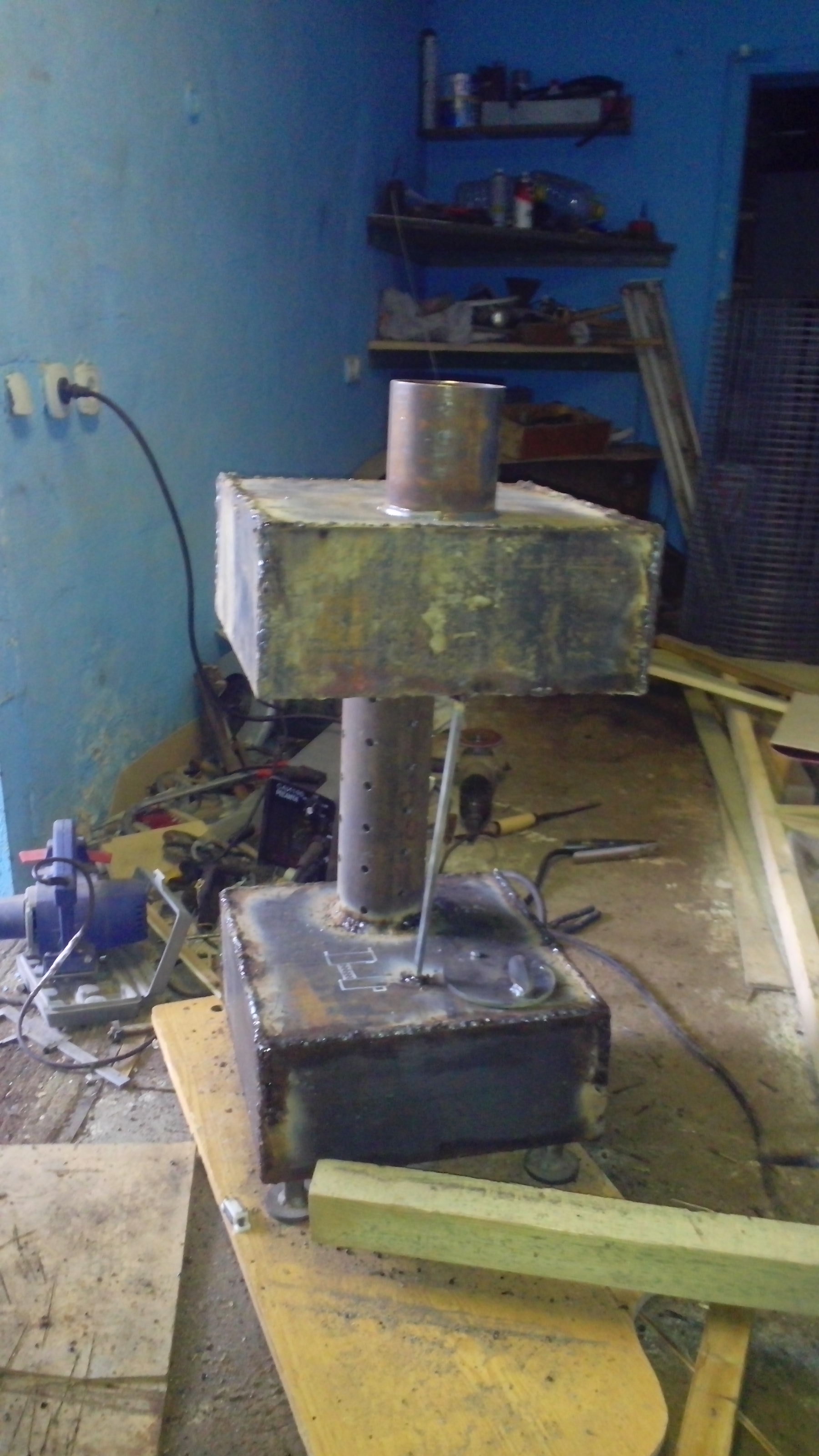

    добрый день всем. у меня очень срочный вопрос: печь сварил в одной плоскости,т.е. верхняя и нижняя часть расположены строго друг над другом, будет ли работать такая конструкция или надо переваривать? спасибо
  3. step2094
    будет, но есди вы изментли размеры то придется настраивать.
    ЗЫ: о дымоходе молчу

    а можно немного подробнее об изменении размеров и дымоходе? я в этом деле совсем профан,на заводе лазером нарезали заготовки металла, нарисовали схему как сварить(видно на фото на нижней части белым маркером),всё сварил по этому рисунку,а потом постмотрел фото в интернете,почти у всех наоборот. и что значит настраивать?

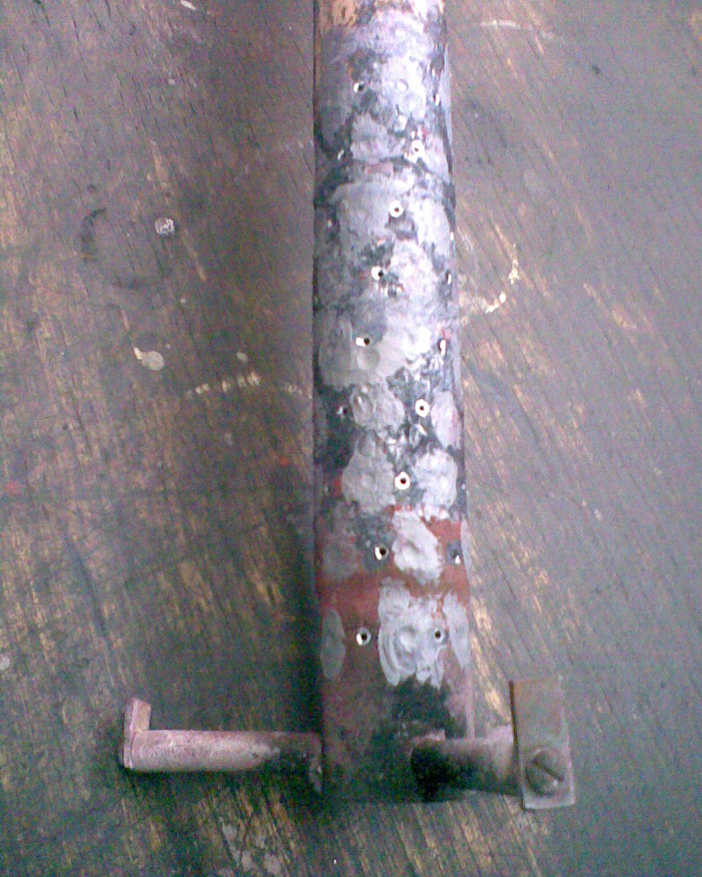

  5. bazele

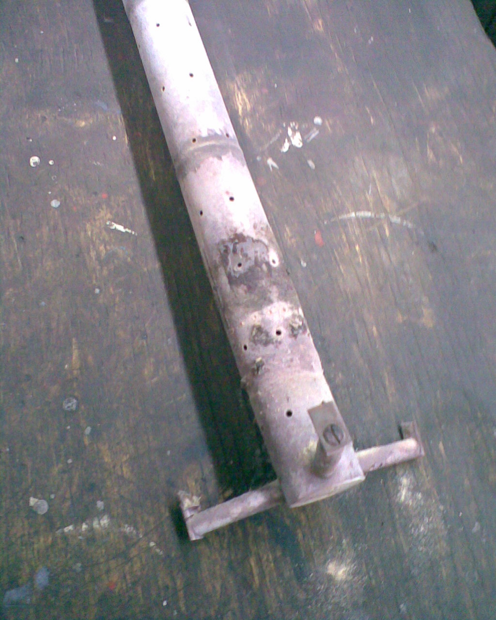

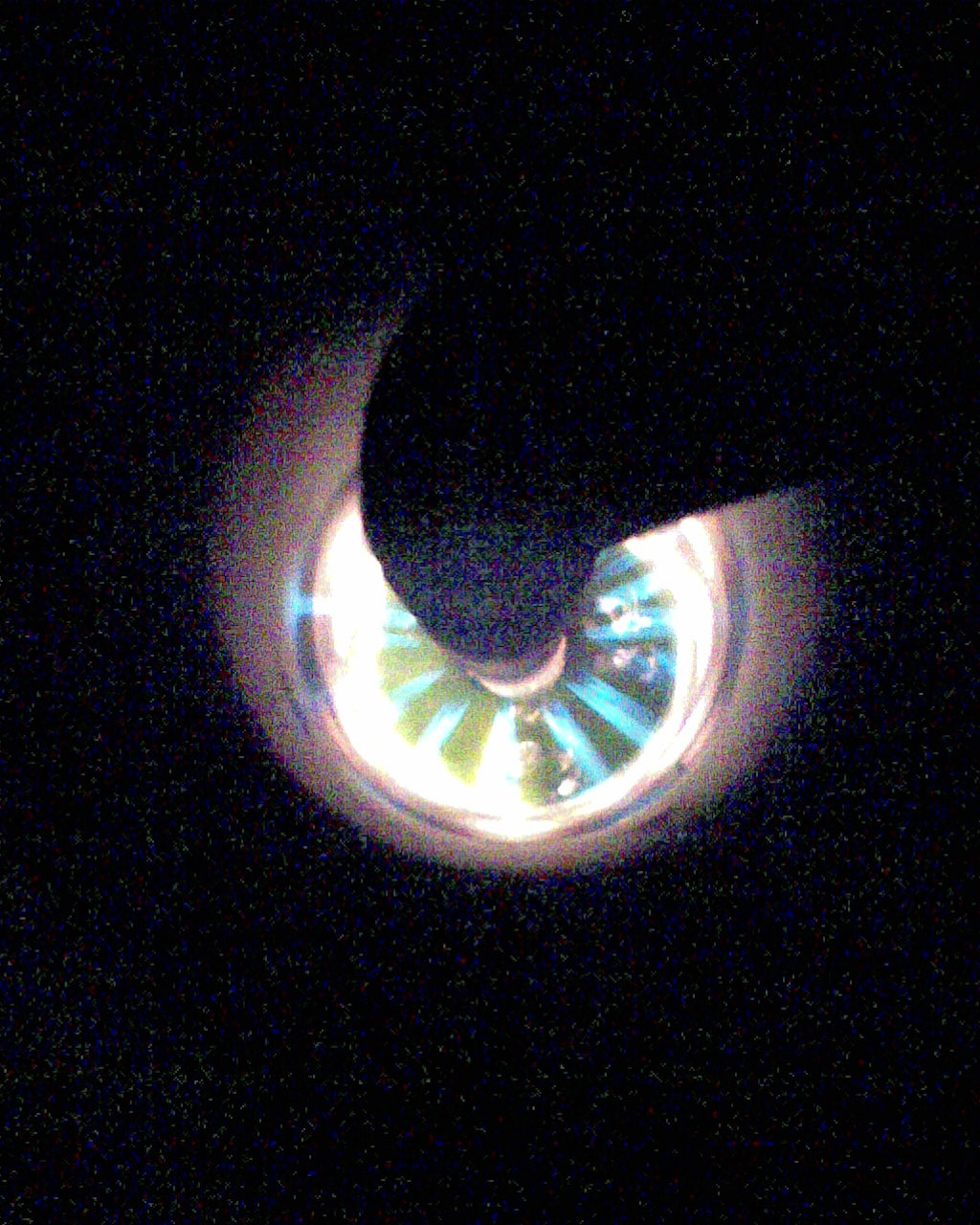

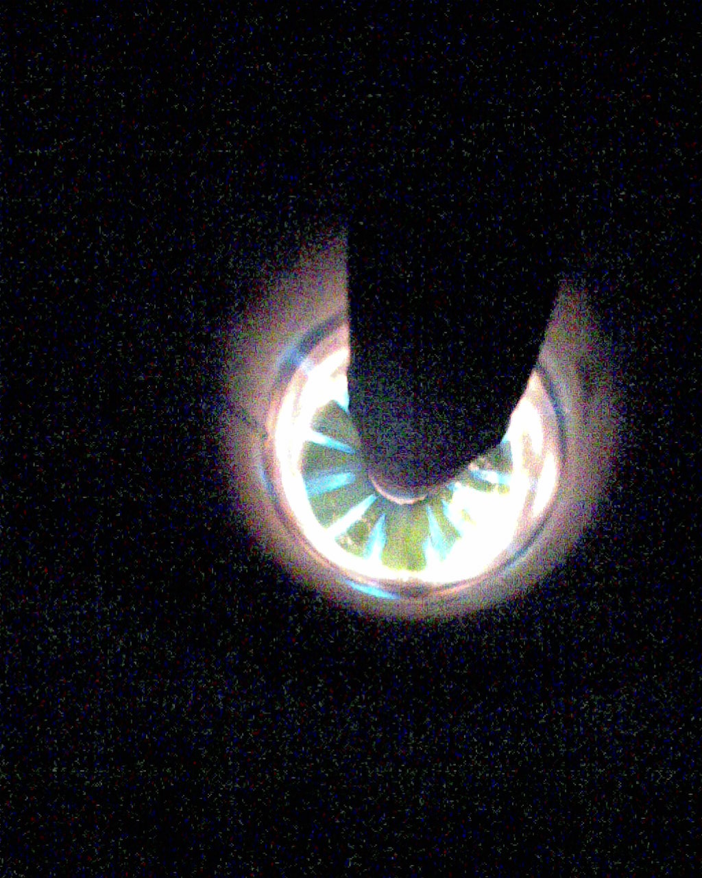

    На днях настраивал дожигатель и решил выложить для всех, может кому поможет.
    Для сокращения писанины сразу оговорюсь, что /станов, остывание, разборка/, заменяется на /……………/, и так.
    1.Взял старый, прогоревший дож. и замазал все прогоревшие отверстия керамическим герметиком, в тех же рядах, но между старыми отверстиями насверлил такое же кол-во диаметром 2мм, а затем между 1 и 2 , 2 и 3, 3 и 4 рядами еще по 6 отверстий, получилось шесть витков, на первом и втором фото.
    Разжег, разогрелась быстро, но горит в низу и пламя желтое, плохо., /………./
    2 Замазываю отверстия между 1 и 2 , 2 и 3, 3 и 4 рядами, получился, как старый, в албоме, но все отверстия 2мм.
    Разжег, разогреваться не желает, первый ряд факела совсем вялые, /…………../
    3.Открываю в завихрителях дополнительные отверстия.
    Разжег, разогреваться не желает, из отверстий завихрителей пыхает желтыми вспышками, плохо, /,,,,,,,,,,,,,,,,/.
    4.Замазываю доп. отв. в завихрителях, рассверливаю первый ряд до ф2.5мм.
    Разжег, стала разогреваться, но как то вяло, /…………../
    5.Ну и последний штрих, рассверливаю первый ряд ф2.7мм, второй ф2.5мм, третий 2.2мм, остальные четыре ряда ф2.0.
    Разжег, разогрелась быстро, через 10мин корпус покраснел почти в середине печи, через 20мин сфоткал горение, горят все 7 рядов, третье, четвертое фото.
    Вот и вся настройка, можно было конечно исключить некоторые моменты, но хотелось проверить все.

  6. vitosik702
    5 июл 2012
    165
    Таганрог Ростов. обл.
    Прикольненько:good: Это ж сколько работы:scratch_one-s_head:. Но вот вопрос так сказать **с нашего амбара***..... Вот я хоть и не новичек по времени регистрации на форуме, но явный младенец по практике:cray:. Как вот определить что вот то, оно самое горение, которое и должно быть. Четыре года у меня пряможог, слегка мучаюсь но раньше думал что ничего лучшего быть не может. Все ж не дрова пилить:rofl: Теперь многое стало понятно, но все таки??? Есть ли какие то критерии горения ***по правилам**??? Или это как учеба езды на велике, если поехал то поехал.??? Вялость пламени еще можно как то понять, а вот как узнать что с отверстием переборщил?? Пламя отрывается или вообще не горит???
  7. bazele
    На настройку понадобилось не более четырех часов, больше времени ушло на остывание печи, а критерий настройки, по моему, горение с шипением происходит выше первого, второго ряда, а первый и второй ряд работают как обогатители паров масла кислородом.
  8. лежич
    лежич Новичок
    28 фев 2015
    ответьте пожалуйста,на завтра намечена установка на место
  9. step2094
    Нижний бак 25/25/15
    верхний 35/35/15
    дожигатель Ф114, 48 отверстий Ф9мм
    высота дымохода от 4м, Ф его желательно от 140мм.
