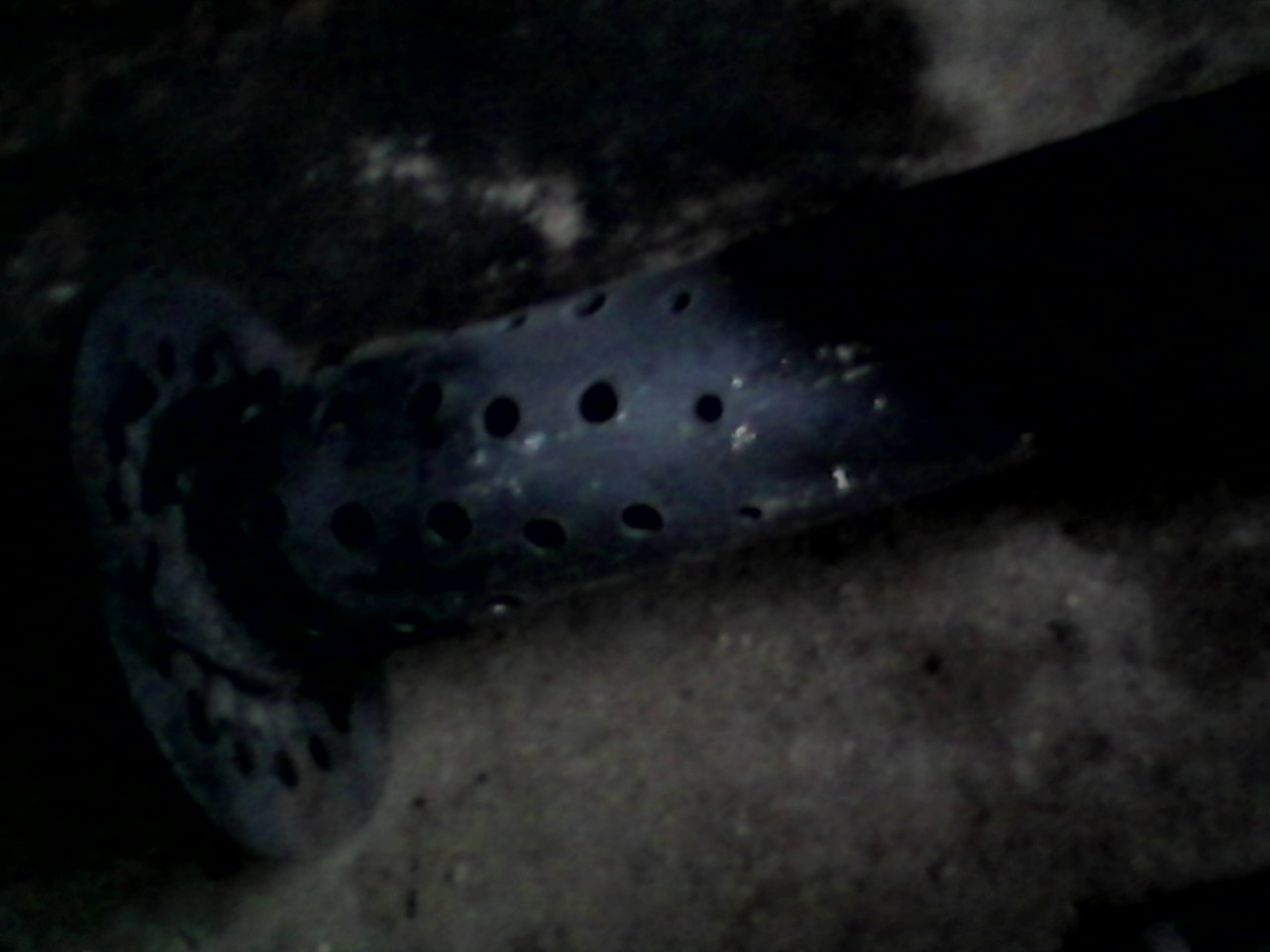

    Всем привет. На прошлой странице описывал теорию, теперь к практике. Взят кислородный болон, обрезано верх и дно, получилась высота 120 см. На дно приварен лист 6 мм, крышка лист 3 мм и к нему приварен диск сцепления (который толстый и большинство ставит его на разделительный) который заходит в болон. Дожигатель 90я труба (или 89 как правильно не знаю), вторичный труба 2,5 см и в нутри на подачу трубка 8 мм. Разделительный диск - нажимная пружина сцепления толщиной 2,5 мм Отверстия: с торца 3 шт по 7 мм, дожигатель, 3 ряда, по 9 дырок, ф12 мм, между дырками шаг 3 см, меж рядов 3 см. дымоход 159я труба, 7 м( от пола ~ 8,5 м). При попытке раскалить болон, появлялся гул, больше похожий на микро взрывы от переизбытка паров масла и черный дым со всех щелей. Ссылка
    На смотровом окне лежало раньше стекло, через которое туда заглядывал, стекло стало лопаться, заткнул болтом.
    Дальше исходил из выхлопа: черный дым, мало воздуха. В процессе дошел до 6и рядов с шагом меж рядами 1 см. Итог, болон четко красный, 30 см, есть еще еле черный дым с дымохода и не реагирует на регулировку вторички. Про подачу масла не скажу точно, бачек фреона,кран с него же на 4,5 оборота полное открытие, использую пока 1-1,5 оборота . При уменьшение подачи масла, переходит в спокойное бездымное горение без гула, если больше - копоть с дымохода и в помещение. Этот момент не заснял. Снаружи из за моей печки стоит легкий рокот на улице.
    Вопрос:1 Кто с чего делает лючки для чистки чтоб герметичные были? под рукой только железо и сварка, токаря найти сложно, но можно.
    2 Микро взрывы, гул, красный болон, это и есть рабочий режим? Правильно иду?

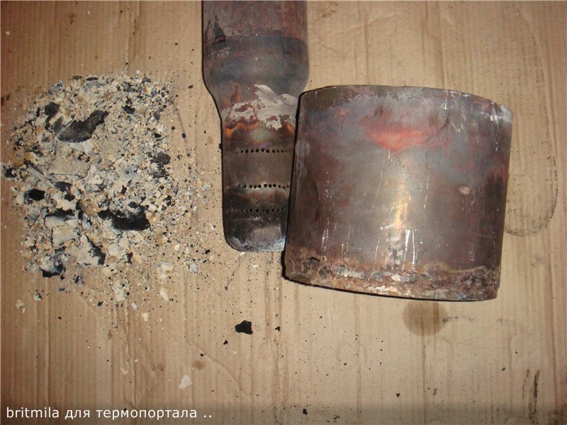

    Ув.mika115. Оказывается процесс работы на видео полностью нарушен . С близким растоянием теплообменника и без утепления пиролизной вставки . Возможная температура на видео не более 400 гр а то и меньше . В следствии чего агрегат не может работать более 24 часов . нуждается в чистке . :thank_you2: [​IMG]

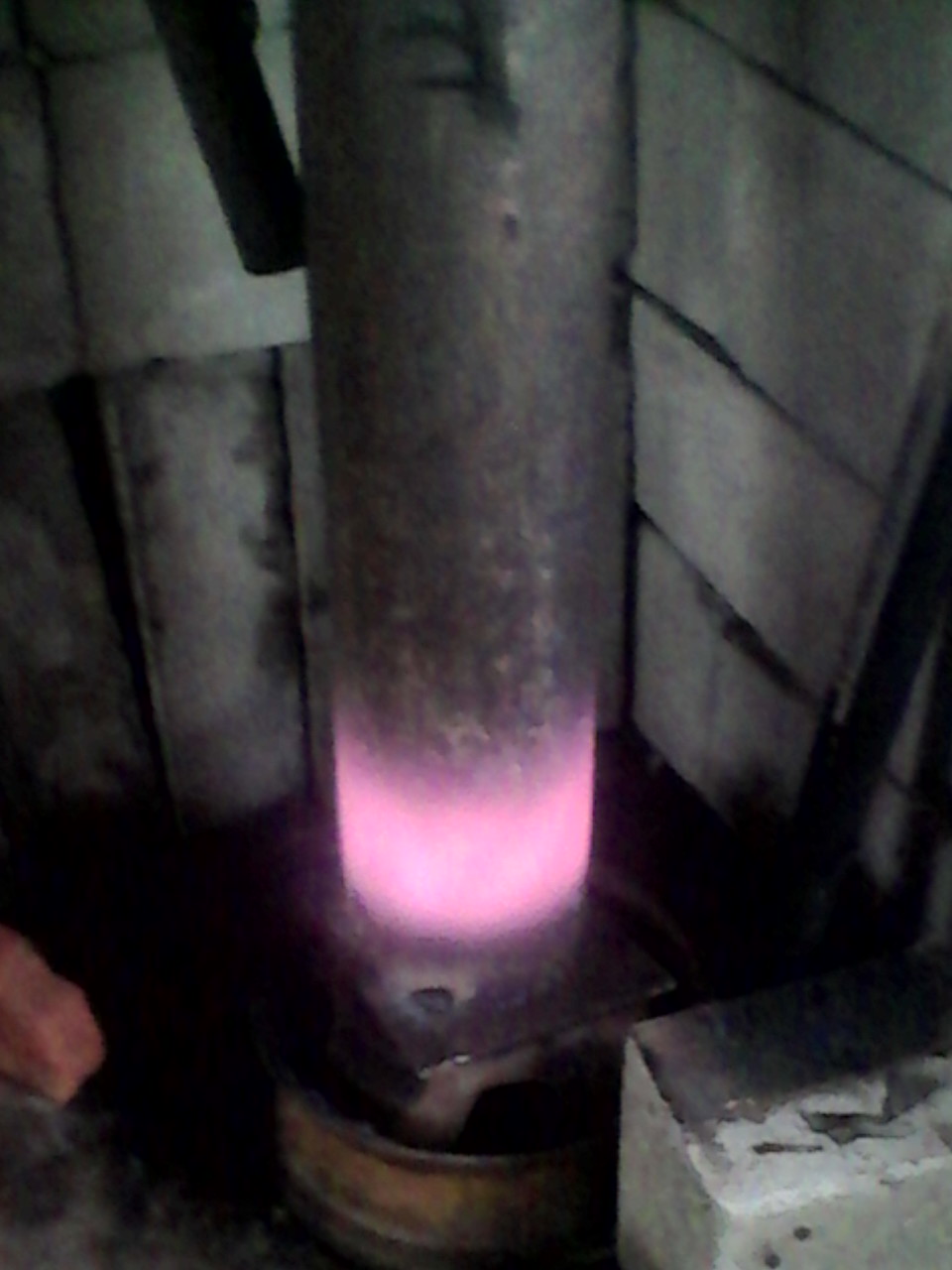

    На этом результате я решил остановиться. есть видио но оно не выкладывается( дальше эту печку превратить надо в котел)
  10. britmila
    Ув .jimy111287 Какой из трубы выхлоп на глаз виден .. отступаете от верхнего свечения 25 сантиметров и делаете рубашку .

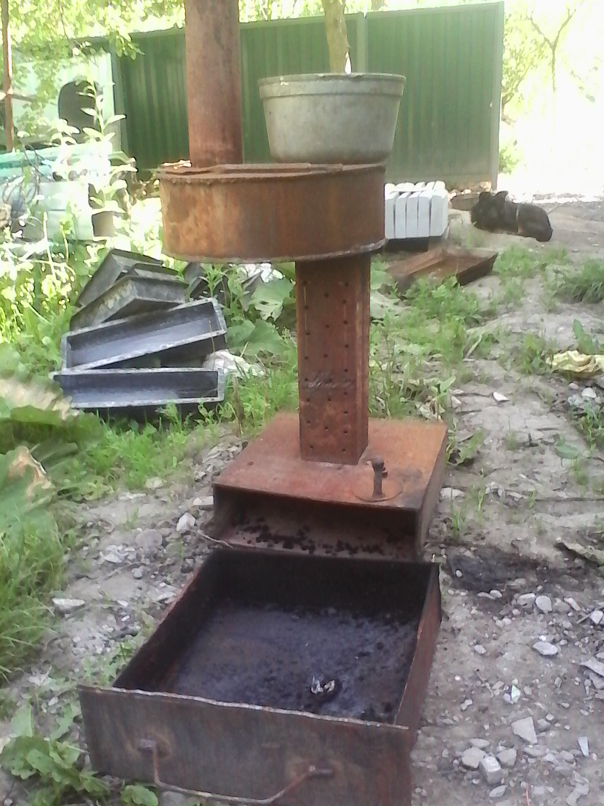

    Здравствуйте форумчане. Такая проблема. Сделал печку по чертежу незначительно увеличив размеры. Пока поставил временную трубу длинной 2.5 метра и меньшим диаметром чем будет когда ее я поставлю на место. Когда масло горит, но еще холодное - дыма нет. Потом начинает дымить очень сильно при закрытой заслонке. Если ее открыть то вообще капец. Низ печи у меня прямоугольный, в него вставляется ящик как в столе для легкой очистки от шлама. При закрытом ящике есть неплотности - наверное подсос лишнего воздуха, т.к. она горит даже при полностью закрытой заслонке. При открытой - пыхает в дырочки огнем и дымом. Что это такое - мало воздуха или много воздуха. Что -нибудь надо заварить, или где-то, что-то прорезать?
  12. san
    печь настраивается только с тем дымоходом который будет.по другому не настроить.
    герметичность тоже важна .иначе как вы ее тушить будете.
    kabzus нравится это.

    Здравствуйте. Размеры моей печи: Низ 40х40х12 см, верх труба 430 мм высота 14 см. Перфорированная труба - профтруба 11х11 см. Диаметр отверстий 9 мм, количество 78 штук высота 43 см. Может ли она сильно дымить из-за того, что стоит временный дымоход диаметром 100 мм (площадь меньше чем инжектор). Постоянный дымоход будет труба 130 мм переходящая в 159 мм (действующий дымоход от печки на дровах)? Может надо поставить ее на место, подсоединить дымоход, а потом уже заморачиваться - работает-неработает?
  17. kabzus
    kabzus Участник
    25 май 2015
    Вот она моя красавица
  18. bazele
    Вот с этого и надо было начинать.
