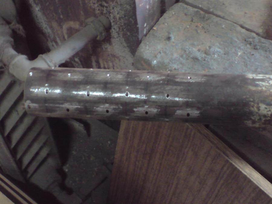

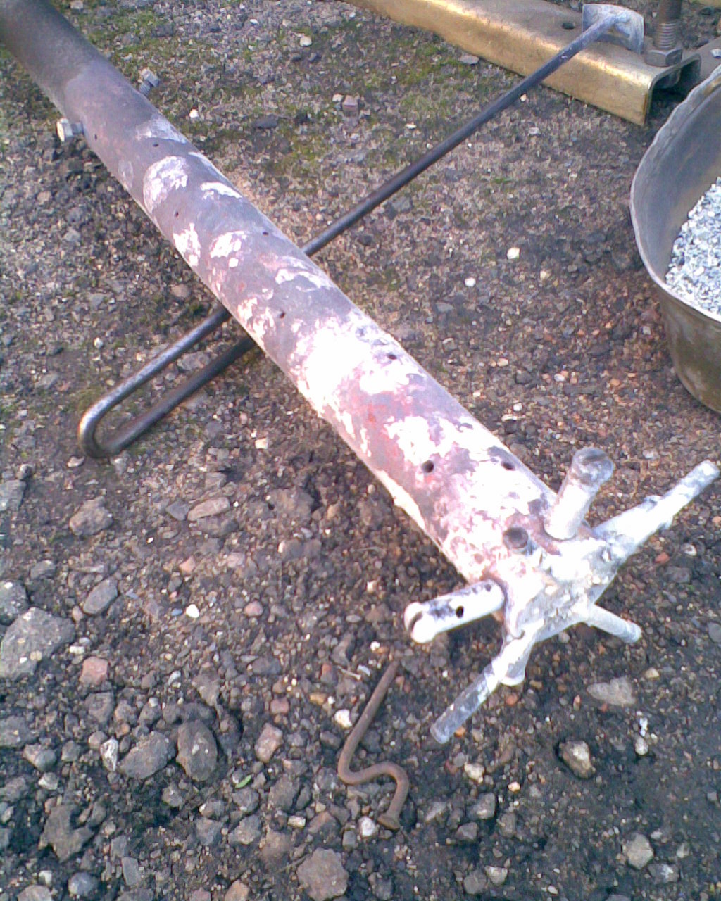

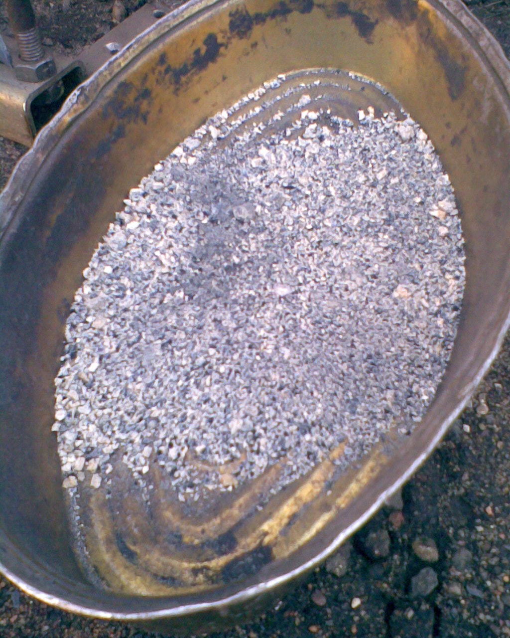

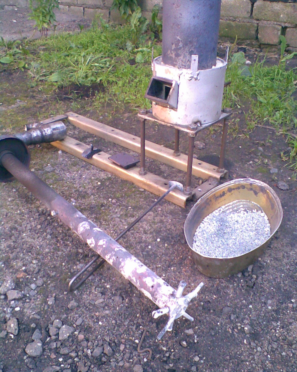

    На досуге полностью настроил свою маленькую, труба 110мм, дож. 28мм, семь рядов отверстий по три в ряду, в первом шесть. Четыре трубки завихрителей по одному отверстию в каждой, направленных под углом 30 градусов ко дну и одно отверстие в торце. При подаче 0.5л в час горят все семь рядов, пламя прозрачное, видно красный шлак на дне.

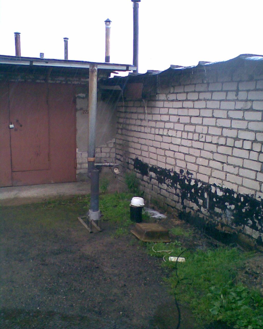

  20. bazele
    Стойко перенеся коротко часовой дождь печка проработала 6 часов, не изменив горения.
    Остановил и сделал пару фоток. Дожигатель щеткой не обметал, сфоткал, какой есть, чистый на всем протяжении перфорации, копоть, что появляется при розжиге осталась только выше отверстий.
