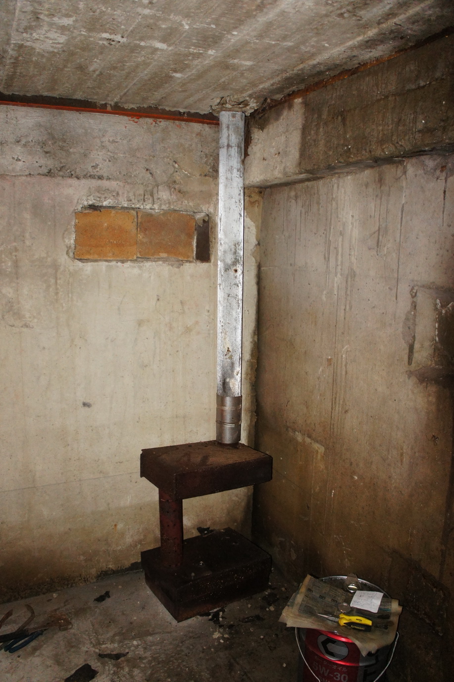

    Установили печь на отработке в яме двухуровневого гаража. Работает не правильно.
    Добрый день!
    Уважаемые профессионалы, помогите пожалуйста новичку.

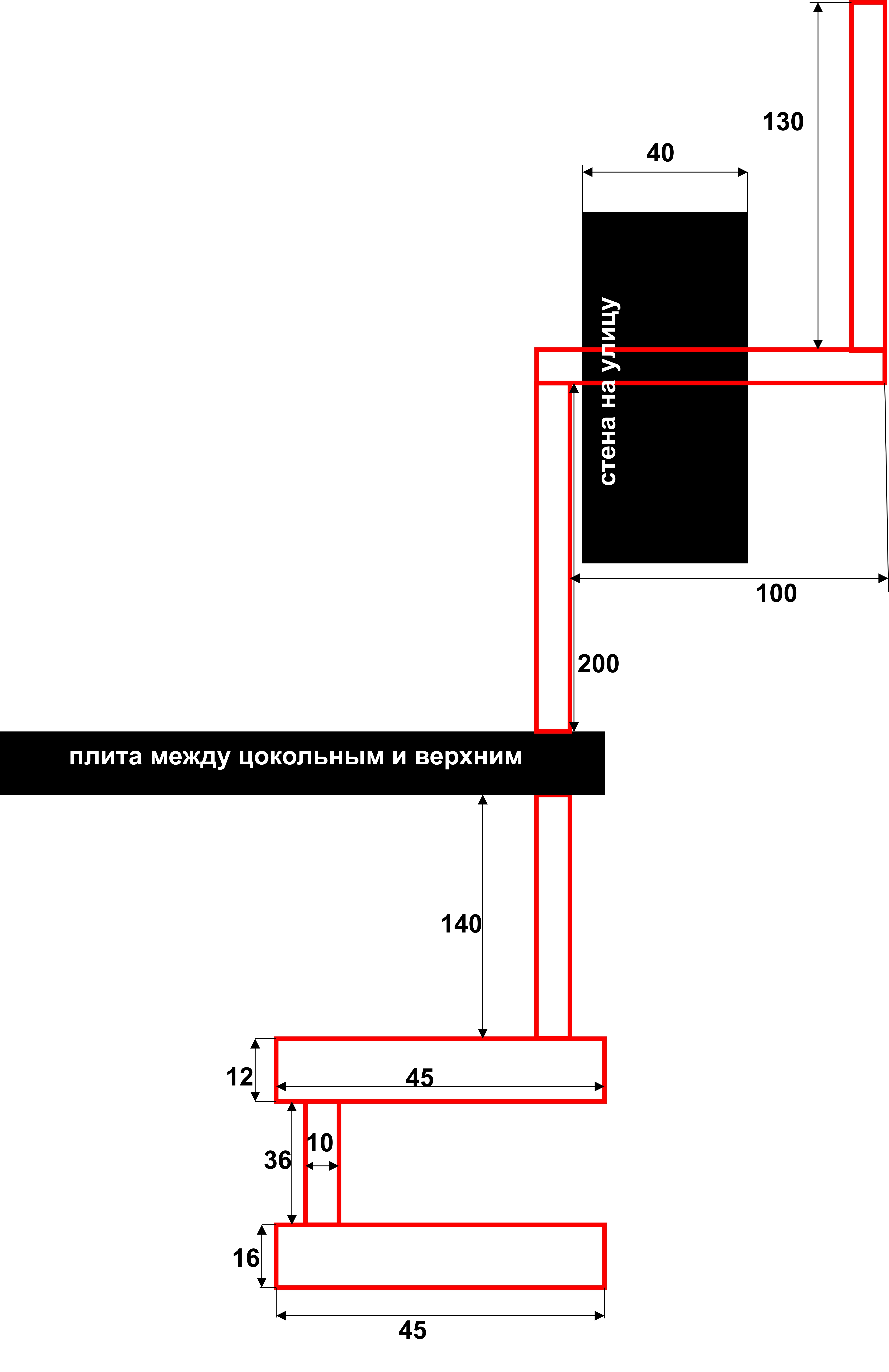

    Установили в яме двухуровневого гаража до этого хорошо работающую печь на отработке. Фото печи и схему с размерами прилагаю. Печь работает плохо. Гореть начинает нормально, но до красна не разгорается и в гараж поступает гадостный дым. Посоветуйте пожалуйста что переделать.
    Большое спасибо.

    Если, как вы говорите, до переноса печь работала хорошо, то дело в дымаходе, метровый горизонтаьный участок его все обламывает. Постарайтесь восстановить дымаход, какой был при хорошо работающей печи..

    1. если в стене на улицу оставить горизонтальный участок дымоходной трубы в пол метра, а дальше вертикально с небольшим наклоном (около 80 градусов)?
    2. в дымоход встроить вентилятор для усиления тяги выдува и оставить все как есть?
    3. или все таки долбить уличную стену и делать дымоход максимально вертикальным? в стене на улицу прорубить отверстие для трубы под максимально близким к 90 градусам углом, ну и на улице тоже максимально приблизится к 90 градусам?
