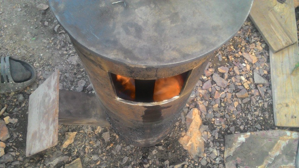

    ребят делю калорифер из 220 трубы высота 60 см.
    дожигвтель без завихрителей 45 отверстий диаметром 3.5. с торца 3 диаметром 3.5 под углом.
    высота от дна 5 см. дно 6мм без чашки.
    сегодня сварил и разжег этот "полуфабрикат" перед гаражом
    горит уверенно пламя желтое с синей "продрисью", дыма нет. не коптит вообще. хочу сделать с теплообменником как у nail02.
    посмотрите фотки - нормально все или я что то делаю не так ?
    теплообменник не остановит горение ? или при теплообменнике придется добавлять отверстия в дожигатель?
    Видео
      143,4 КБ
      181
  11. Виталя
    Хоть на выхлопе вы дыма не видите, жёлтое пламя говорит о том, что избыток углерода есть, и он будет отлаживаться в дымовой трубе.
    sag нравится это.
  12. orionich
    а какого цвета вы хотите пламя ?
  13. 707112
    707112 Участник
    17 янв 2014
    Ребят я так понимаю что воздуха нужно добавить ?

    скажу только одно, голубое пламя нихрена не греет... вы уже сами выирайте что хотите. желтое жарит на 50% сильнее
  16. Виталя
    Минутку, что Вы так ругаете голубое пламя? А о синем что скажете?
    В горелке кухонной домашней метановой плиты из отверстий конфорки выходит смесь из ~50/50 метан и воздух. Она конечно же не горит. К краям струи добавляется внешний, вторичный воздух. На границе горения смесь горит синим цветом. После полного израсходования метана синий цвет заканчивается. Но огонь не заканчивается резко. Он ещё некоторое расстояние продолжает гореть голубым ореолом. Это вроде говорят, что догорает угарный газ. Не об этом ли голубом цвете Вы говорите?
    У меня печь внутри горит синими струями. Но я легко могу изменить подачу воздуха (в меньшую сторону), и через открытую верхнюю большую крышку наблюдать голубой горящий туман в области смешивания свежего воздуха с обогащённой смесью из самой печи.
    bazele нравится это.
