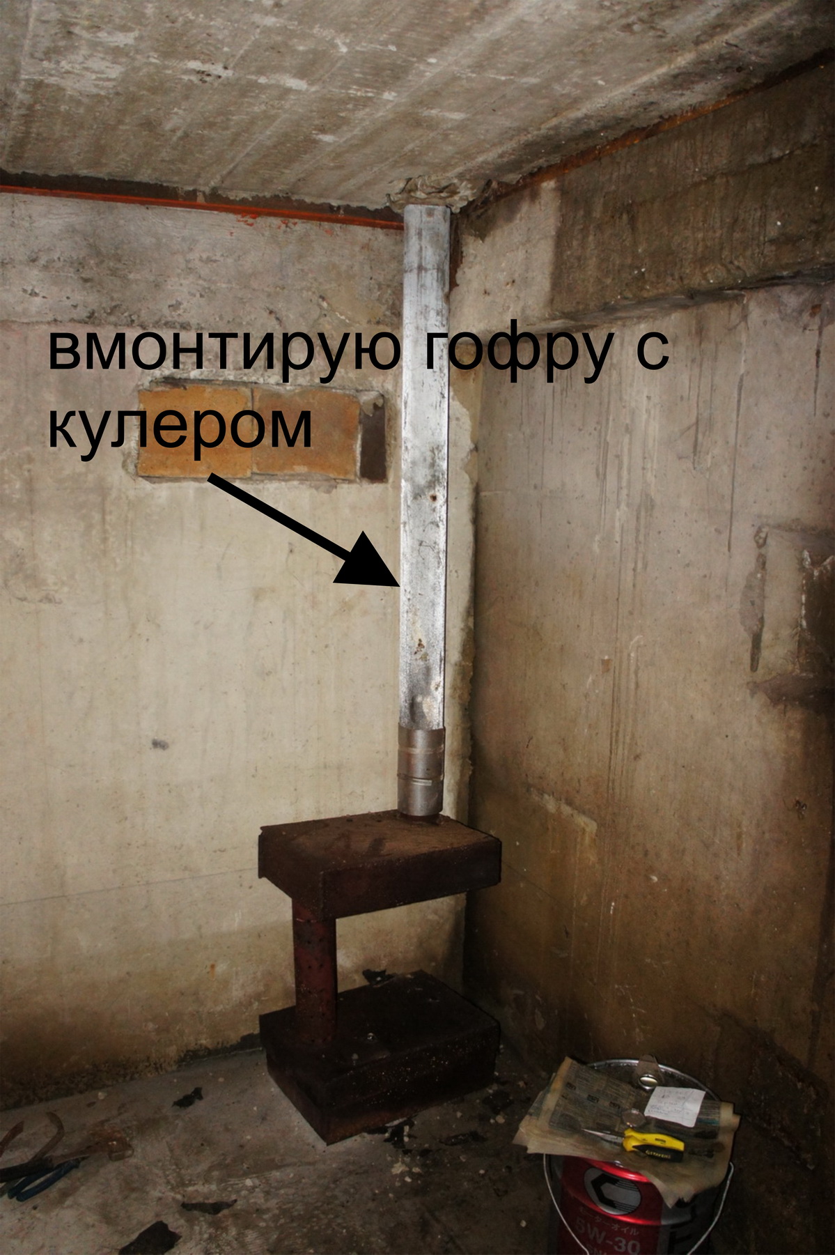

    крутая тяга!
    просверлил дыру в потолочной плите. будем сваривать вертикальную трубу.
    Уважаемые форумчане, подскажи пожалуйста двоишнику, какую длину трубы лучше всего сделать? 4, 5, 6 метра? труба у меня 10см.

    Блин, перемонтировать на 15 сантиметровую трубу будет очень-очень тяжело. ну и вроде читал что 10 сантиметрового дымохода вполне достаточно
    вот только длину какую лучше сделать? 6 метров лучше чем 4?
    спасибо!!! за совет утеплить уличную часть. заморочусь. если бы не сказали, наверное забил бы...

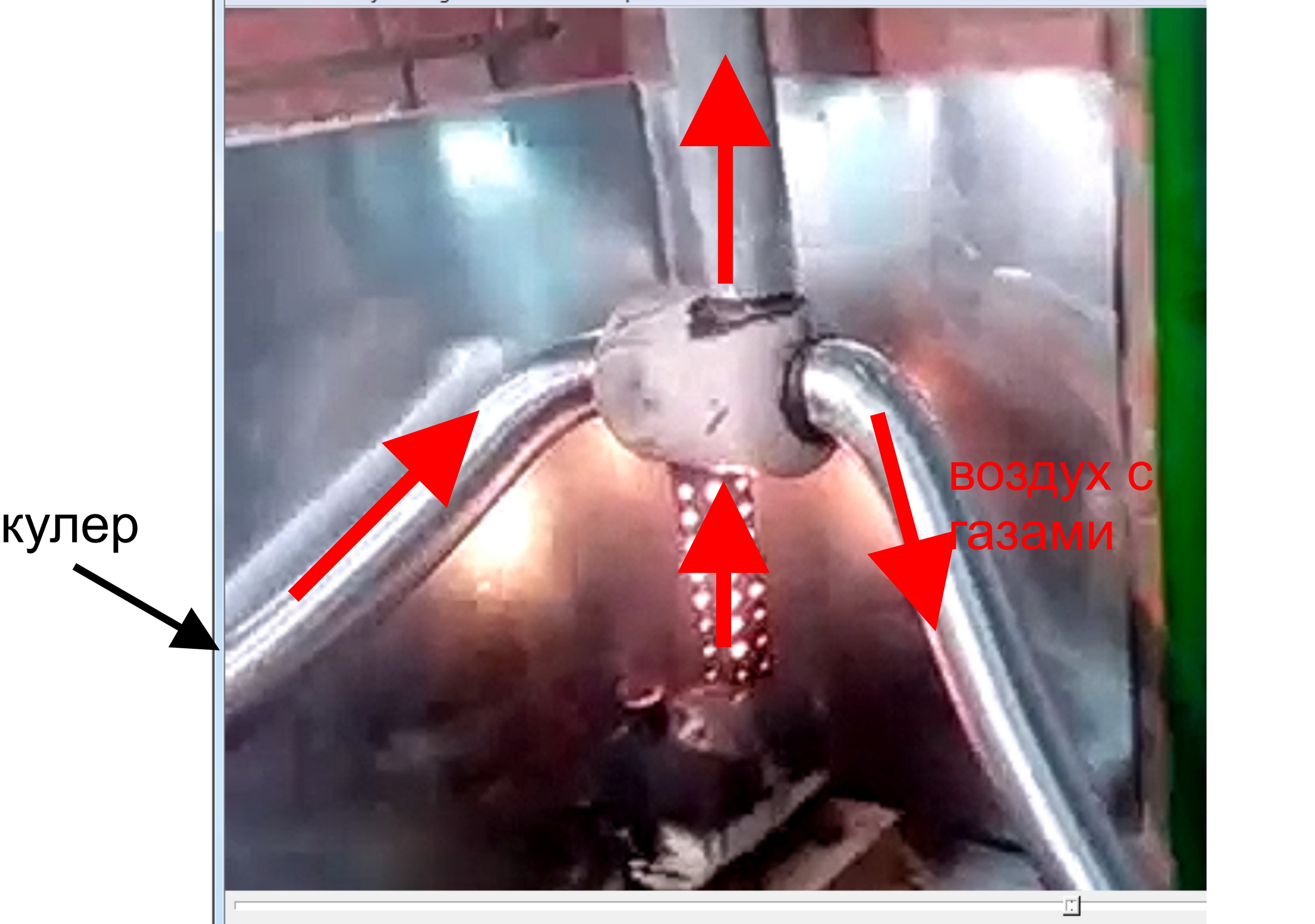

    Классное видео (первое, второе не понял).
    пока все таки попробую 10см дымоход, общая длина будет 6,5-7 метров.
    если я правильно понял первое видео усилить тягу можно вмонтировав в думоход гофру с кулеров (приложил схемку). если будет вонять так и сделаю, вроде не очень сложно.
    по видео я не очень понял как они очищают газы? ведь искусственный воздух идет по гофре в камеру догорания а потом вверх по дымоходу и по гофре в гараж?

    Вы поняли совершенно не правильно.

    Тот кулер, и та алюминевая гофра, которые продувают верхнюю бочечку, это не очиститель газов, и не наддув, а банально нагреватель воздуха, который дует в помещение. Дело в том, что та бочечка имеет внутри себя две полости. По одной идут дымовые газы, а другая от них нагревается, и используется для нагрева помещения. То есть теплосъём с выхлопной трубы.
    По такому же принципу действуют котлы отопления. В одной полости горит огонь (или после огня), а по другой циркулирует вода.

    СПАСИБО! теперь нарисовалось все в голове что у них за кулер и примочка с гофрами.
    но у этих ребят труба под 90 градусов в стену уходит...
    я вот думаю если в свой дымоход вмонтировать небольшую гофру в которой в начале кулер поставить, чтоб усилить тягу. поможет или фигню придумал?
  14. Виталя
    Re: Установили печь на отработке в яме двухуровневого гаража. Работает не правильно.
    Конечно же фигню. Во первых, там сотни три-четыре цельсиев. Поплавится твоя приблуда. Во вторых, заростёт сажей. Потому, что ЧП в принципе не может полноценно правильно окислить парЫ топлива. Красно-жёлтое пламя тому доказатель. Правильный показатель горения стехиометрического состава смеси- синий. Голубой- это избыток кислорода. Светложёлтый- недостаток. Жёлтый, или красный, это пользователь читает книжки по трубочистному делу. А как надоест чистить сажу, будет изменять условия сжигания.

    Пообщался с приятелем. все таки решили прислушаться к советам умных людей и как Вы говорили будем долбить под 160 диаметр.
    и появился тут вопрос, чем заделать дыры в плитах? труба ведь будет расширяться и сжиматься под действием температуры?
