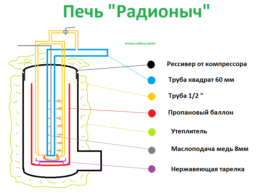

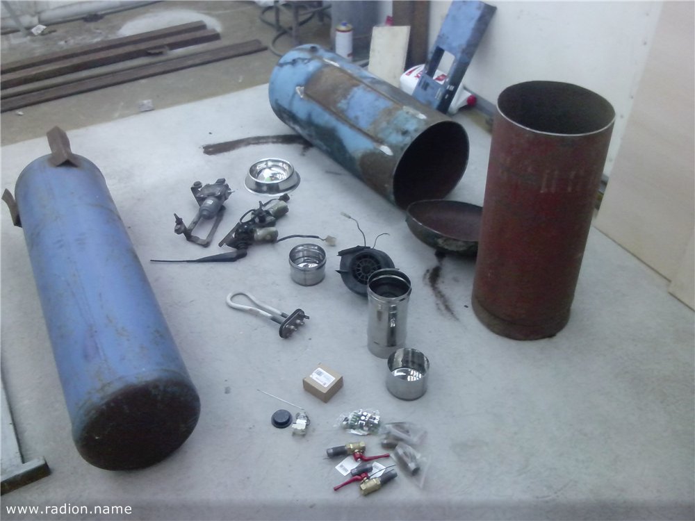

    Приветствую всех.В ближайшие недели нужно сделать печь на отработке.Расход хотелось бы получить от 2.5 до 4 литров в час,ну и соответственно мощность 25-40кВт.Представляю вашему вниманию моё видение конструкции.Необходимо сделать её из имеющихся в наличии компонентов.Весь процесс засниму подробно и выложу сюда.Дабы избежать грубых ошибок прошу их означить если они вам видны.Нагнетание воздуха будет улитка от восьмерки.Подача масла насос от скутера и моторчик дворников.Регулировка мощности ШИМ.Защита выключения маслонасоса термореле от духовки.Все трубы приварены к верхней крышке которая снимается.Принцип действия стандартный.Из синей квадрат трубы с просверленными ближе к углу отверстиями подается воздух.Отверстия смещенны от центра для закручивания горящей смеси и более длительного нахождения её в зоне сгорания.Кстати вопрос принимать ли во внимание силу Кориолиса ? Пламя получающееся при выходе из отверстий квадрат трубы направлено строго на полдюймовую трубу коих будет четыре дабы нагреть воздух в них.А низ этих труб будет загнут чтоб так же создавать направленное вращение смеси.Нержавеющая тарелка с плоским дном или кастрюля будет стоять в низу.Если есть замечания или какие то идеи то поделитесь.

    трубы на первичный воздух сгорят в течении месяца

    Как вариант сместить немного факелы,чтоб не прям на трубы а рядом.

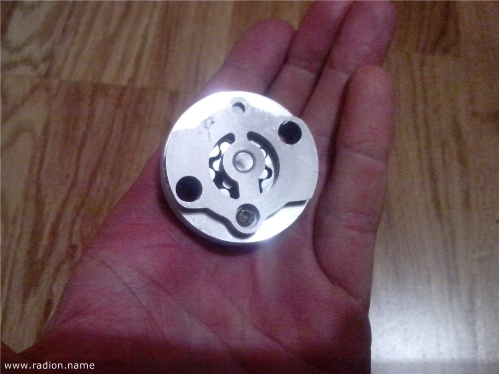

    Сегодня ездил купил в Сокольниках маслонасос от скутера за 300 рублей,осталось еще немного компонентов и на днях буду приступать.

    Все равно будут трубы греться до красна и сгорят. Не вижу смысла так их размещать,проще первичку совместить с подачей масла.

    А я честно говоря вообще не понимаю эту заморочку. Чего автор пытается добиться. Лишний материал, лишнее время изготовления и в итоге:scratch_one-s_head:. Поглядим-посмотрим конечно.

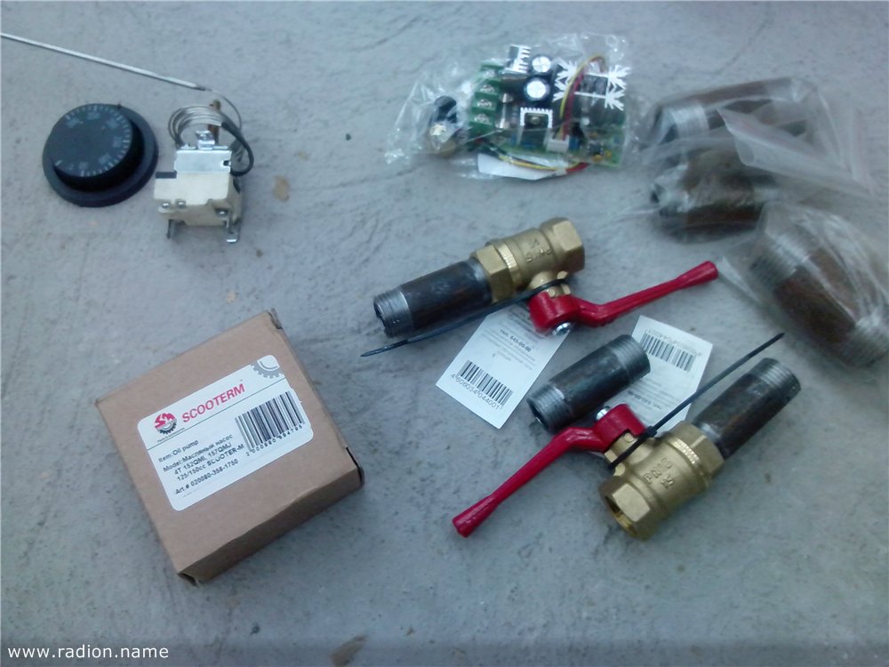

    Вот такой шим купил.
    Добиться таким образом хочу повышения температуры Первичного Воздуха.Плюс убрать местный нагрев пропанового баллона ,что увеличит срок его службы.Если ПВ дуть от маслотрубки то он нагреться нормально не сможет,а если его там нагреть изменив конструкцию,то масло возможно будет коксоваться.

    Для начала насчет ШИМа- конкретно сказать не могу, но себе заказал пару точно таких же:blum2:. Вот вдвоем с Вами и опробуем эту приблуду!!:victory: Ну а дальше по печке. Скажите мне пожалуйста для чего Вы собираетесь греть первичный воздух? У Всех конечно печки работают по разному но как правило (у меня в том числе) первичка нужна лишь для быстрого розжига. Далее она перекрывается, а иначе идет тупо пряможег масла. У Вас должны пары образовываться от испарения масла и недостатка кислорода (да простят меня спецы форума но объясню на своем колхозном языке) которые Вы в свою очередь тут же тупо хотите поджечь первичкой, да еще хотите ее нагреть:scratch_one-s_head:. Что то у меня тут не вяжется. Трубки эти конечно за месяц не сгорят а вот за пару-свободно. Хотя все конечно зависит от эксплуатации. Я понимаю если бы Вы грели вторичный воздух. Это другое дело. Можно и без этого обойтись легко, но коли есть такая возможность то как говорится **Не помешает** (Во текст закрутил:scratch_one-s_head:) Насчет местного нагрева балона я вообще не понял если честно. Да чего там говорить, вообще всю схему печи я тупо НЕДОПЕТРИЛ:jc_rant:. Как вы пытаетесь снимать тепло с балона если тут же боитесь его нагреть:scratch_one-s_head: Может я и ошибаюсь конечно но только........... где то я это уже проходил. Точно так же в течении нескольких месяцев читая данный форум, я всю кашу в голове решил воплотить в ГЕНИАЛЬНЕЙШУЮ ПЕЧЬ НА ЗЕМЛЕ:rofl:. (вот баран. велосипед решил изобрести) это я о себе) Но в итоге получил один большой гемморой. Каждое утро начиналось с веселого занятия- долбежки тарелки из нержавейки. Поверьте моему горе-опыту что пряможогу пофиг из чего у Вас тарелка. Липнет ко всему одинаково. И отбивается только зубилом. Благо оно у меня пневмо но ве равно это еще удовольтвие. Так что пересмотрите ХОТЯ БЫ Чертежи или схема для изготовления печи на отработанном масле. Часть 1. Ну и конечно не стесняйтесь просить совета. Вам помогут найти правильный ответ. (именно помогут а не подскажут) Удачи в печкостроении. Да пребудет с нами ПИРОЛИЗ!!!!:rofl:

    Сегодня купил регулируемый капилярный термостат от духового шкафа,за 300 рублей всего.Купил если кому нужно здесь
    Поясню для чего эти трубы,они по моей задумке сместят горящую,горячую воронку топливной смеси в камере сгорания ниже,(забирая тепло сверху и подводя вниз)то-есть ближе к испарительной камере,к тарелке и таким образом поднимут там температуру.И дополнительно еще сильнее закрутят горящую смесь.И тогда возможно прибудет со мной пиролиз)))

    Чего то мы с Вами Радион **кто в лес-кто по дрова** Не утверждаю что Вы не можете объяснить. Возможно я не могу Вашу мысль уловить. Вы пытаетесь сделать типа завихрителей? От них конечно толк есть и огромный. Но зачем так сложно. ведь реально сгорят быстро. Есть гораздо проще и главное надежные варианты. Самое главное не могу понять из схемы- как вы хотите снимать тепло с печи?

    Далее по ходу выходящих газов будет стоять жидкостный теплообменник, за ним труба 150 метров 7 высотой.

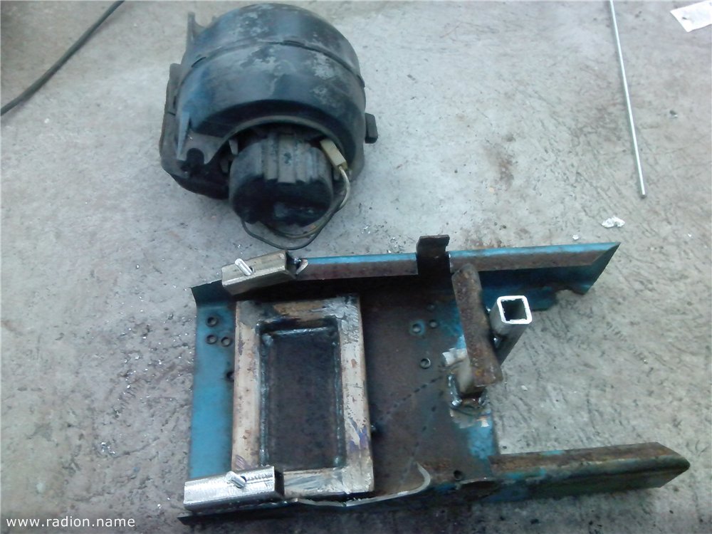

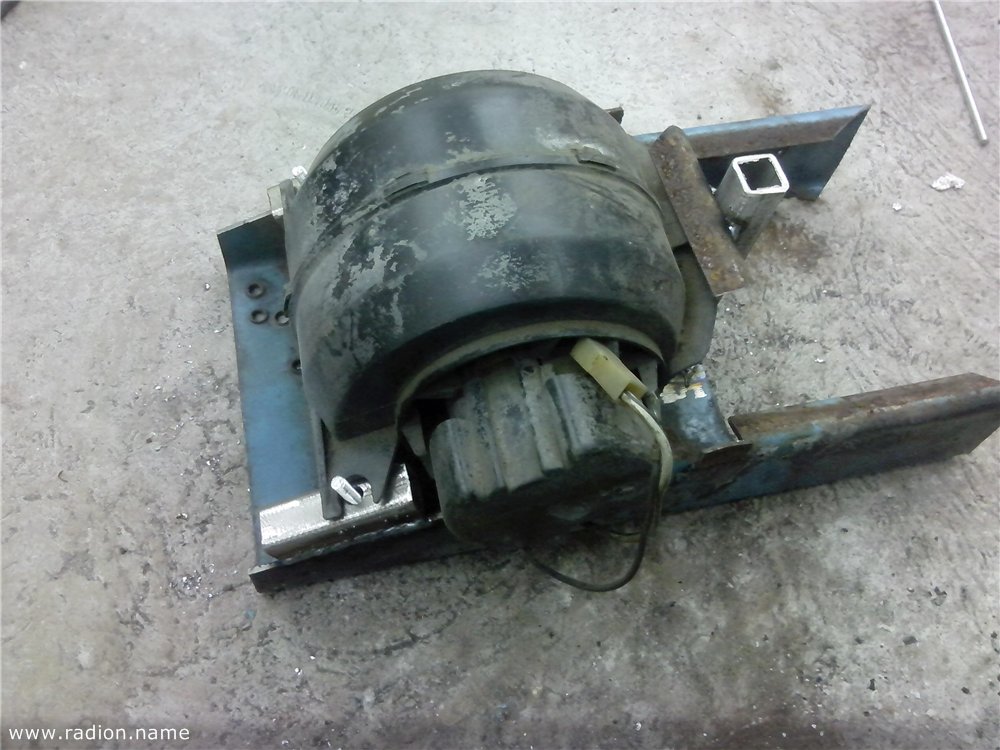

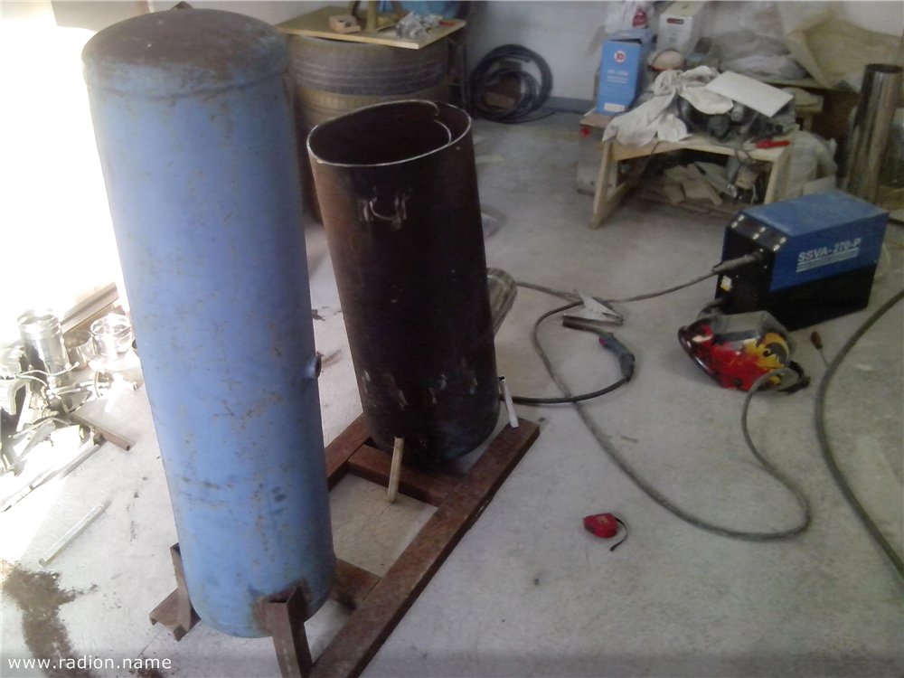

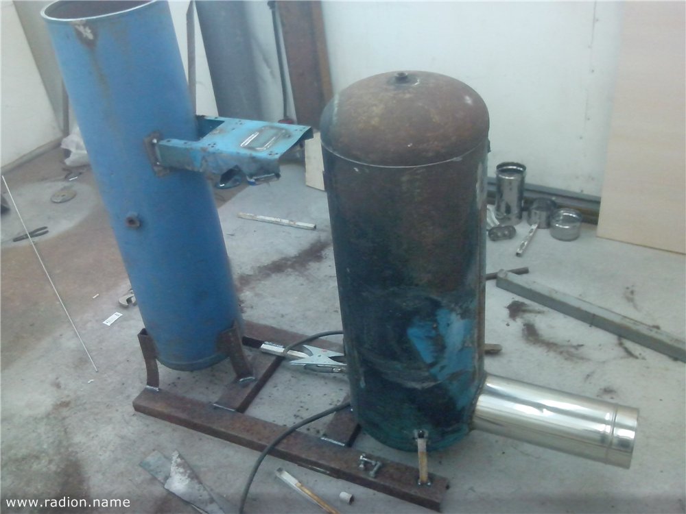

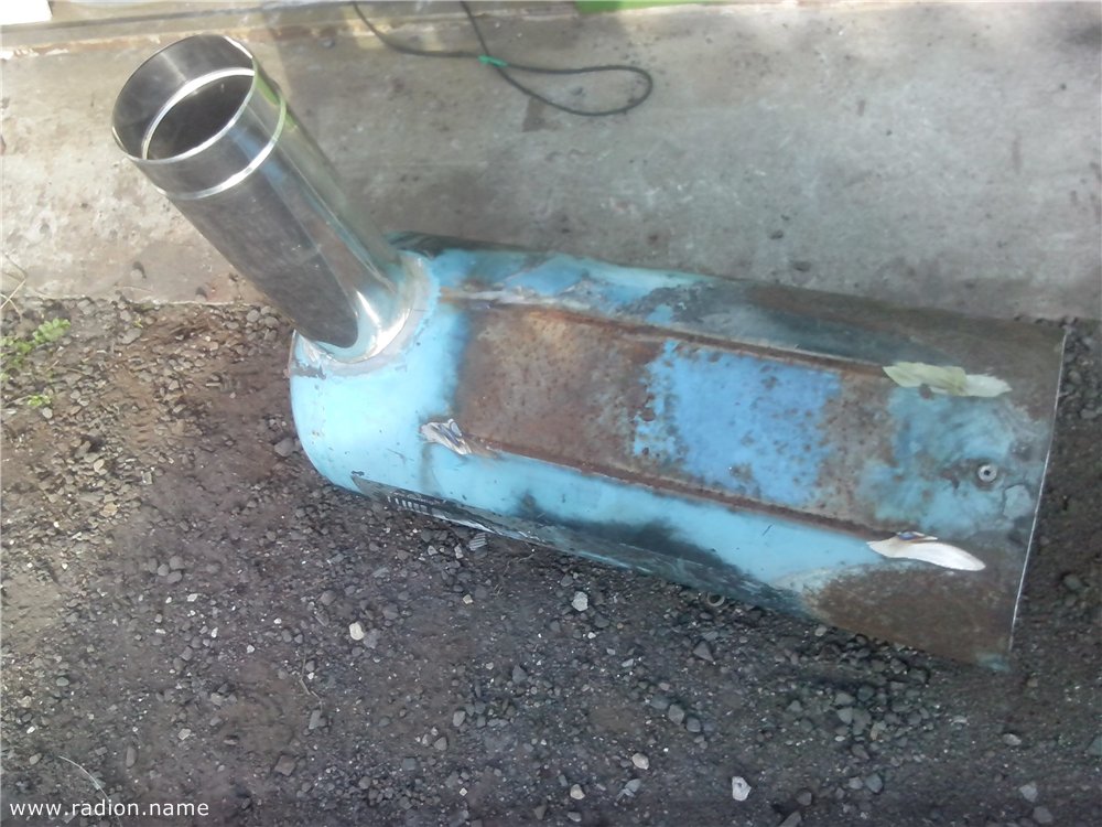

    Сегодня начал потихоньку делать печурку.Сварил подставку ,приварил на неё маслобак и корпус печки.У корпуса вырезал дымоходное отверстие и приварил трубу нерж 150мм.Еще сделал крепление вентилятора,чтоб можно было заменять улитку без неудобств.Пока на этом все,завтра может что еще поделаю.
