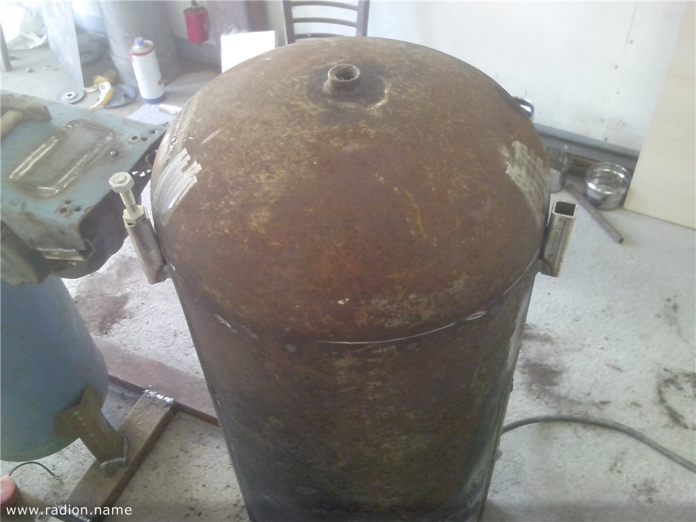

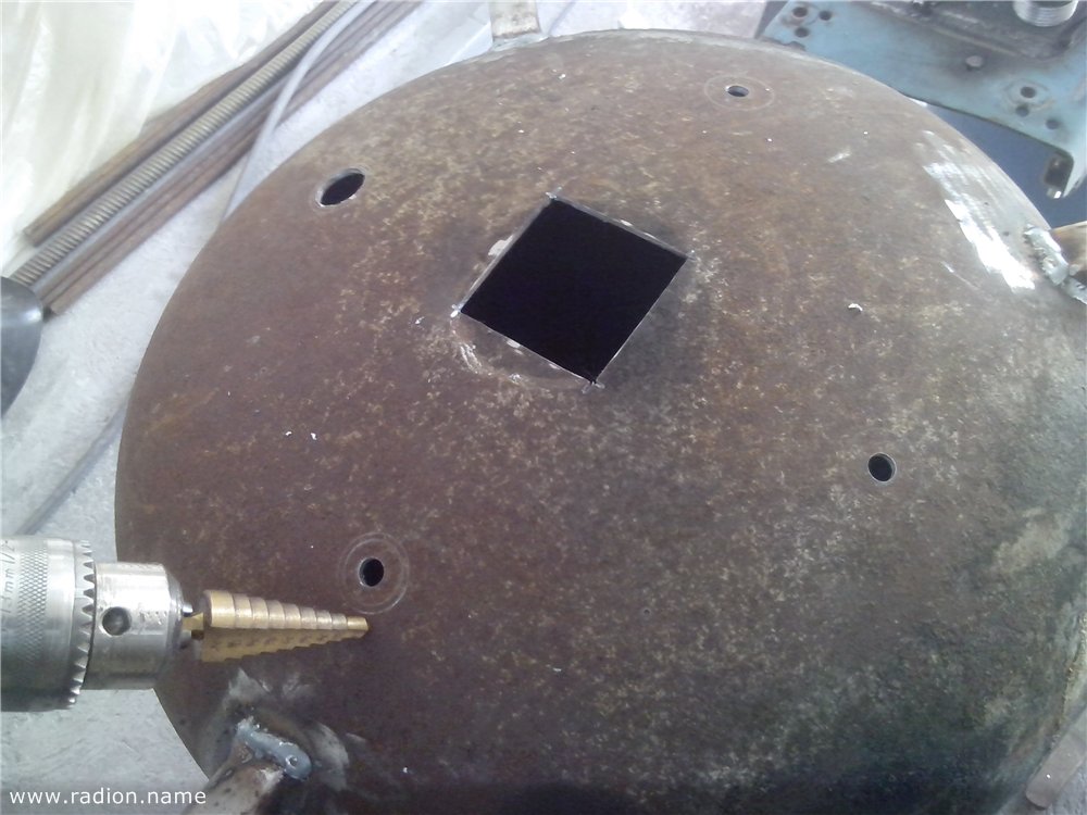

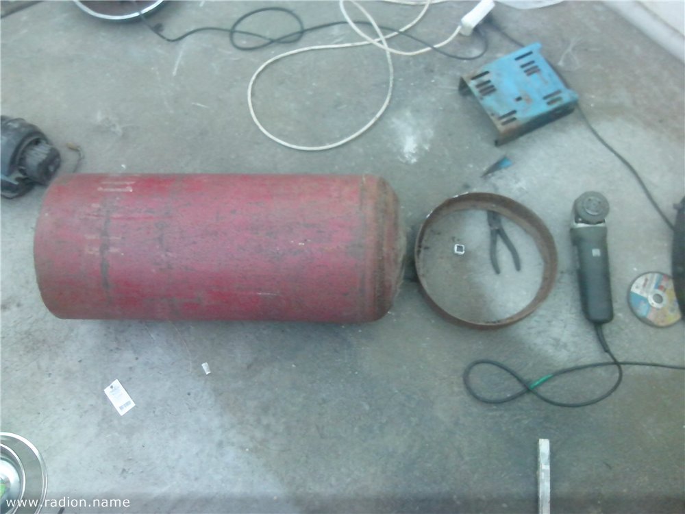

  3. Радион
    Радион Постоянный участник
    21 янв 2015
    Москва Медведково
    Re: Печь на отработке "Радионыч"
    вчерашнее сообщение:

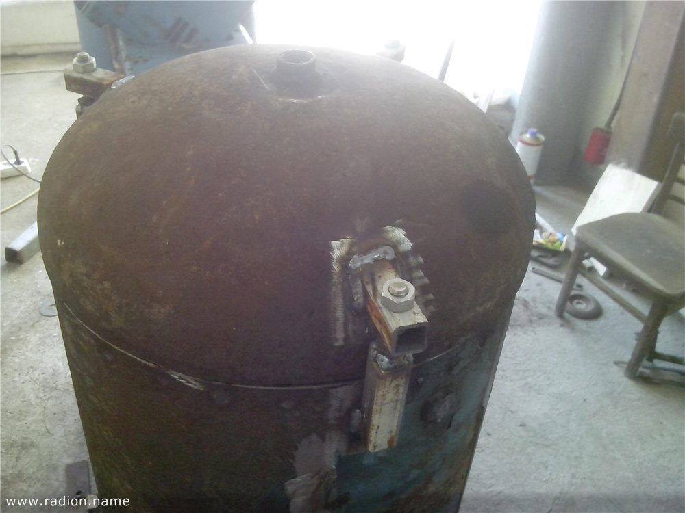

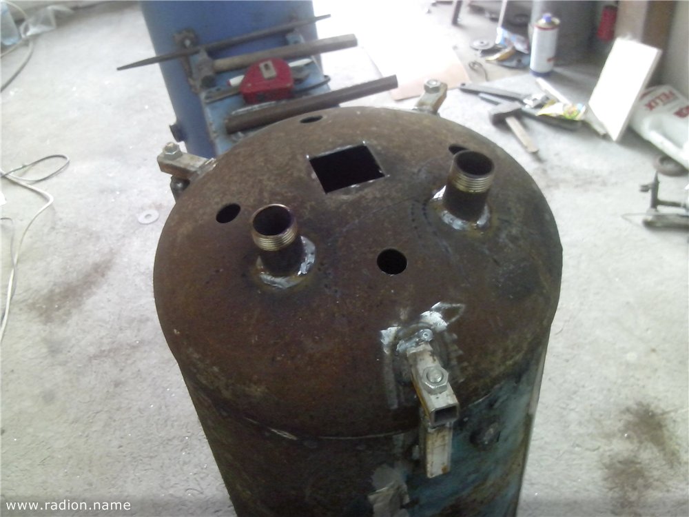

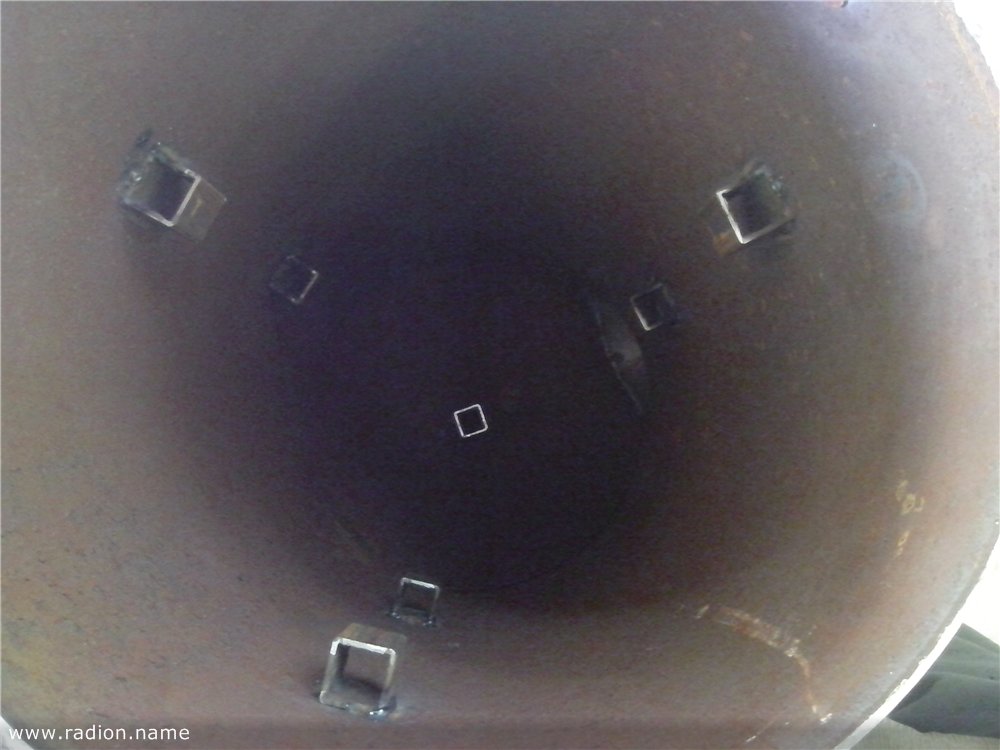

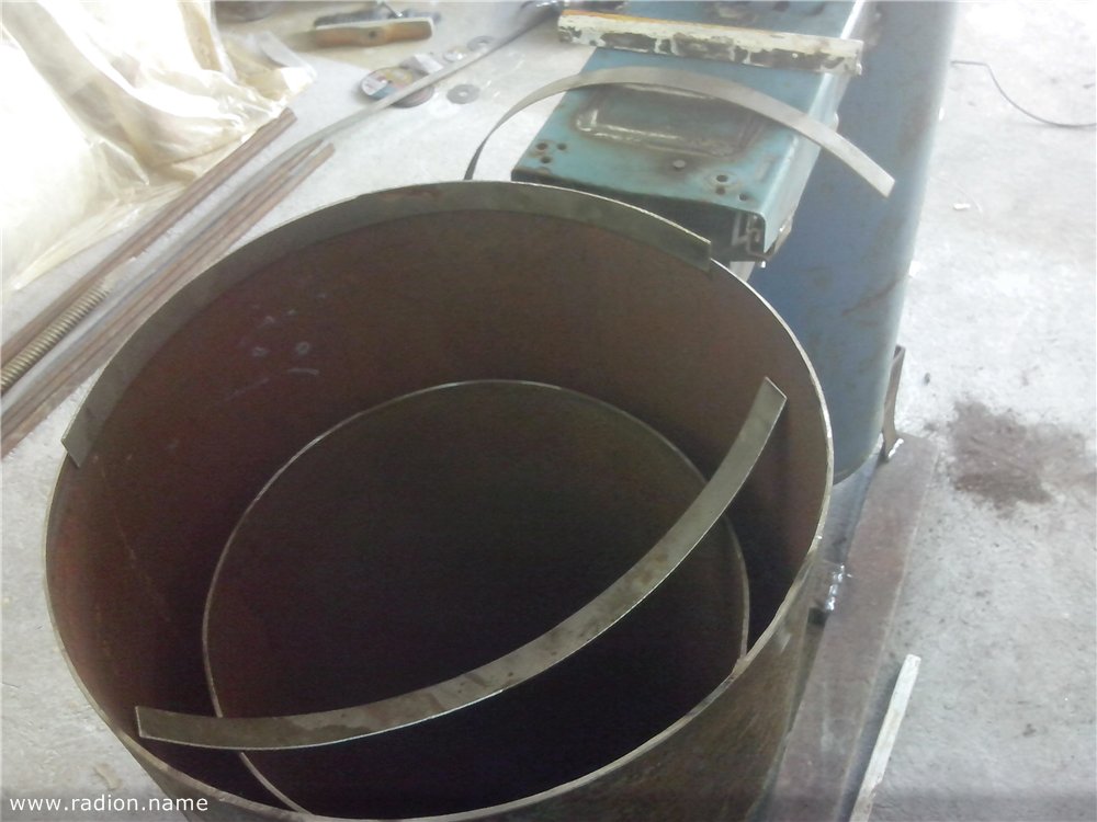

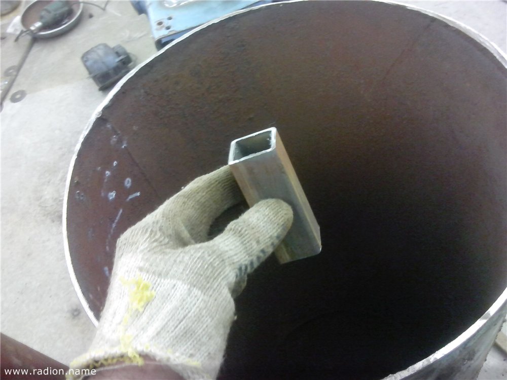

    На дно внешне оболочки печи приварил кусок тюбинга ,чтоб внутренняя оболочка была повыше.Этот же тюбинг хорошо подошел по размеру для центровки внутреннего баллона.У пропанового баллона отрезал подставку,лишняя деталь.Наварил полоски металла для герметизаии разъемной части печи.Приварил крепления для фиксации крышки на печьке.Повырезал в ней-же отверстия для труб.Кстати купленная на Алиэкспрессе сверло в наборе из трех штук превосходно справилось с задачей.Чем сильно съэкономило время и силы.Закажу обязательно большие размеры таких сверел,очень хорошая вещь.

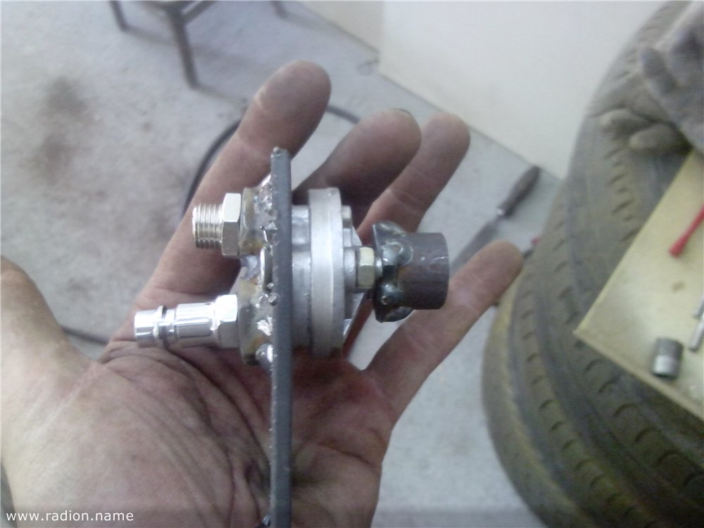

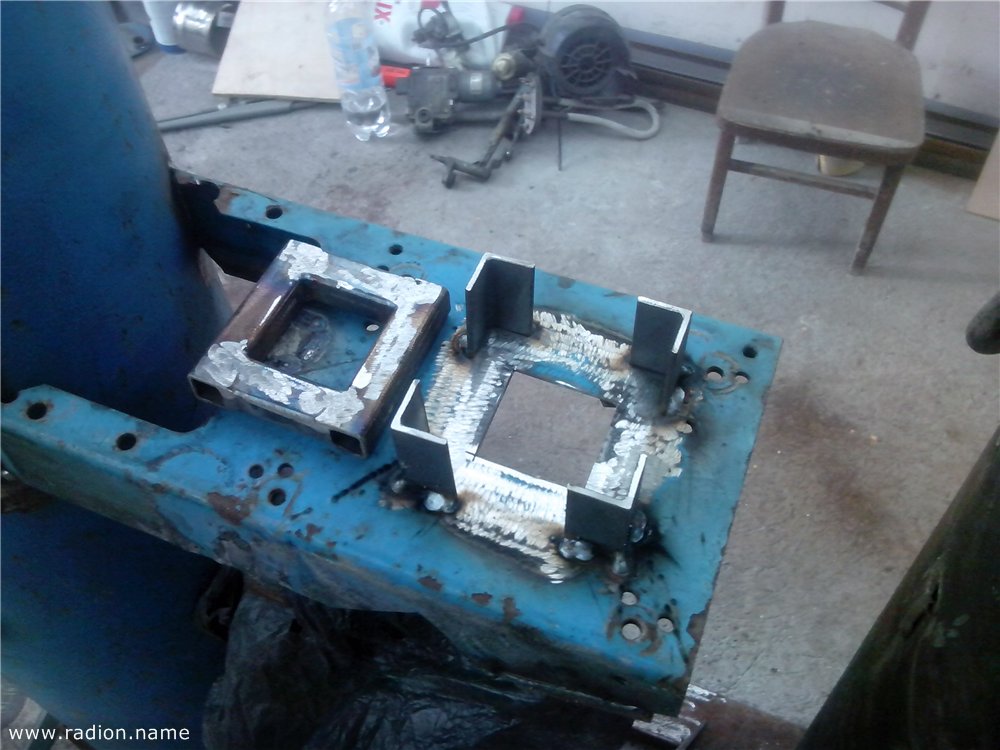

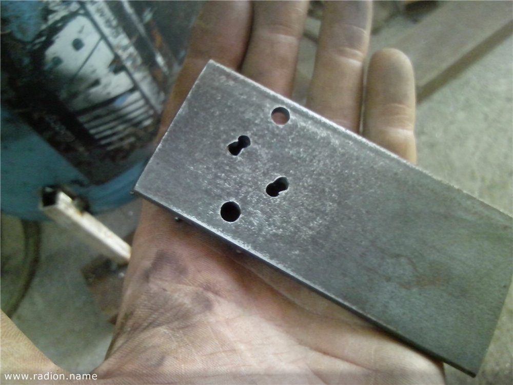

  4. Радион
    21 янв 2015
    Москва Медведково

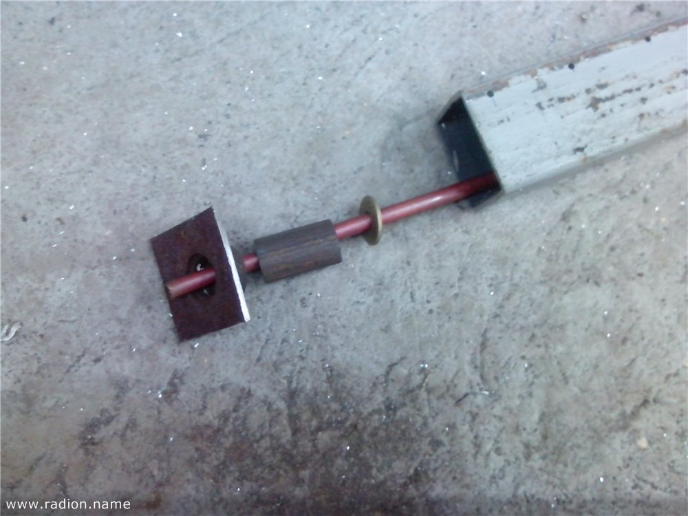

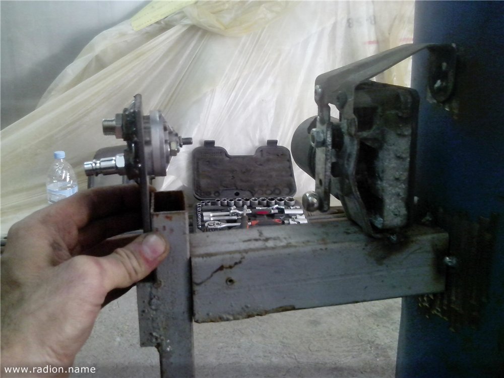

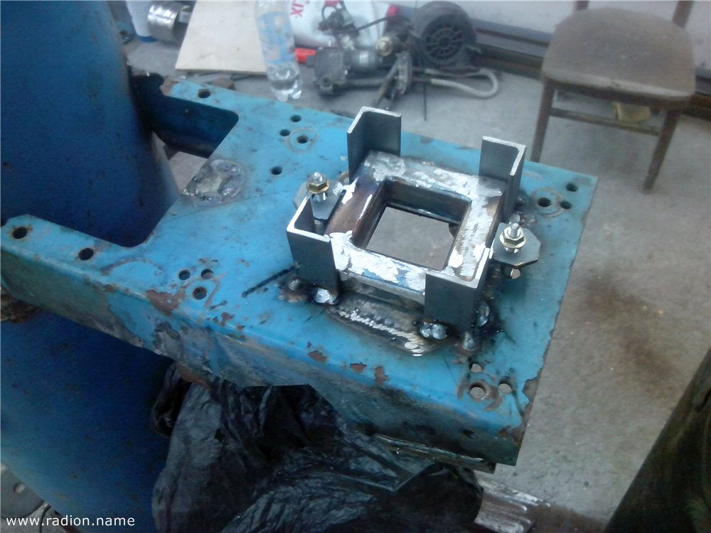

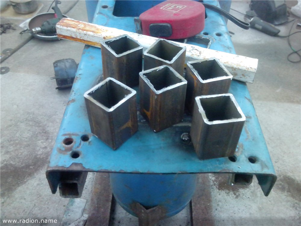

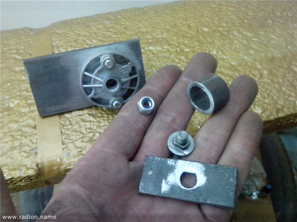

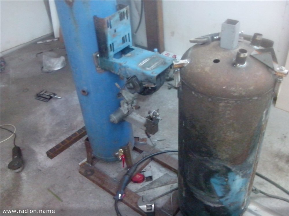

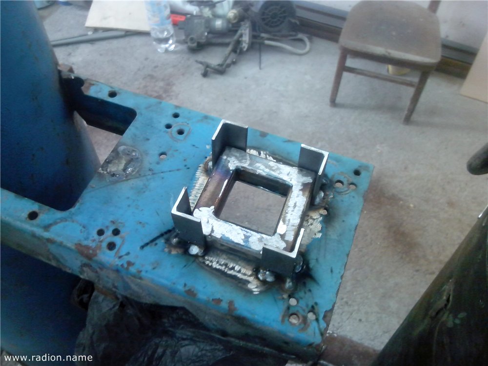

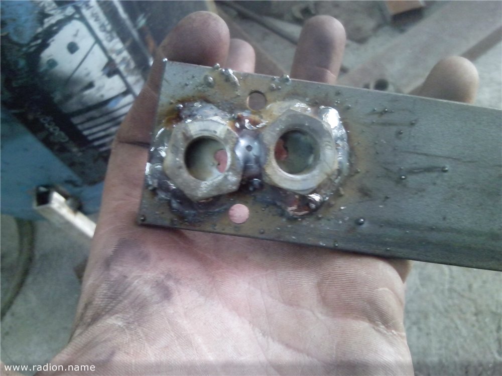

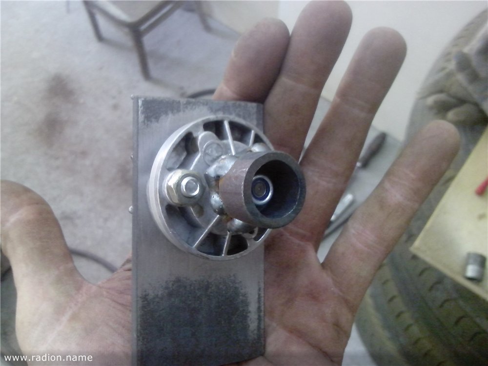

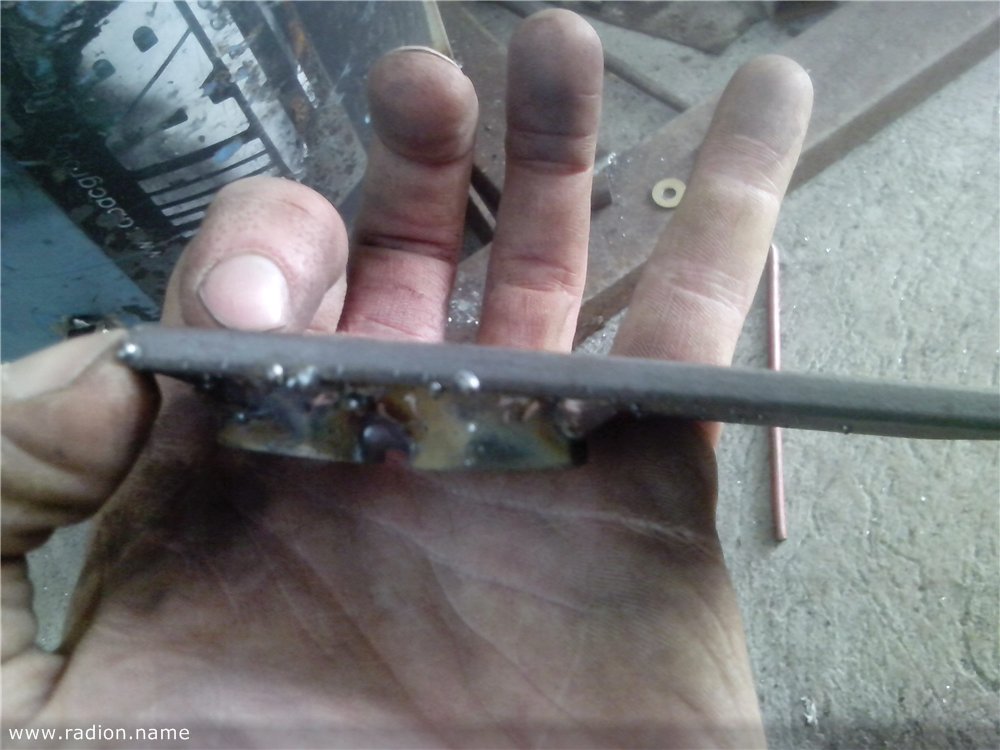

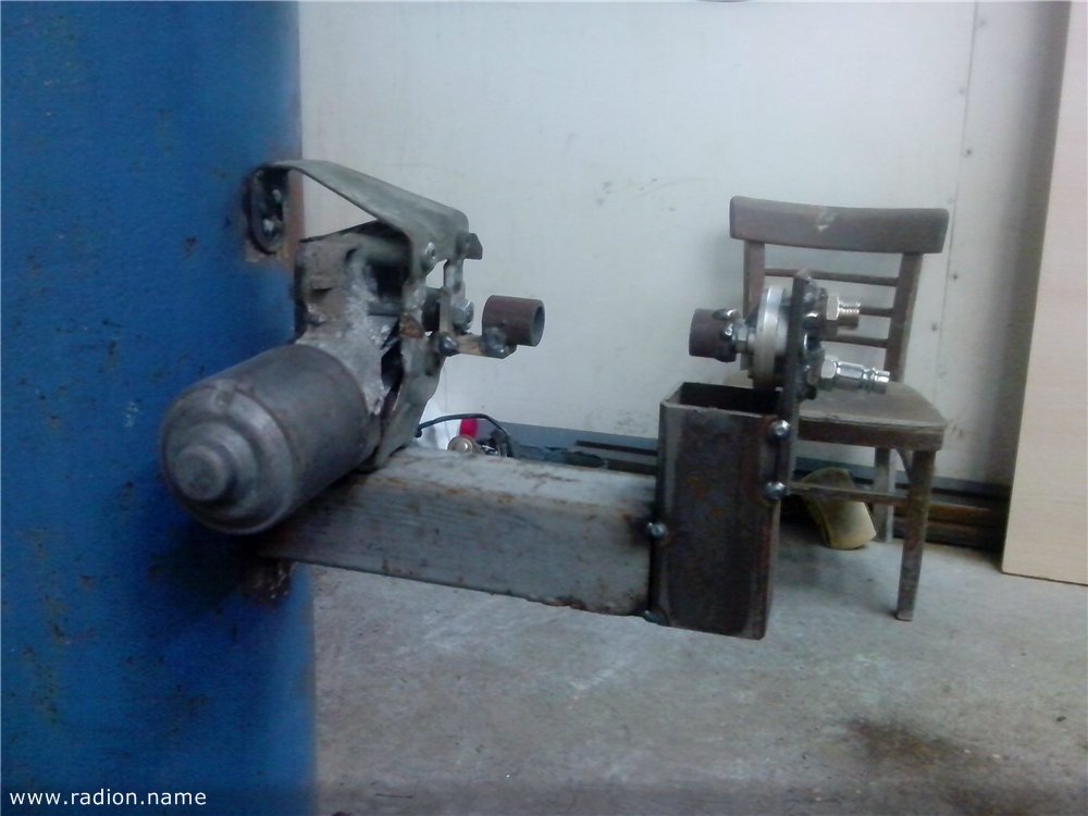

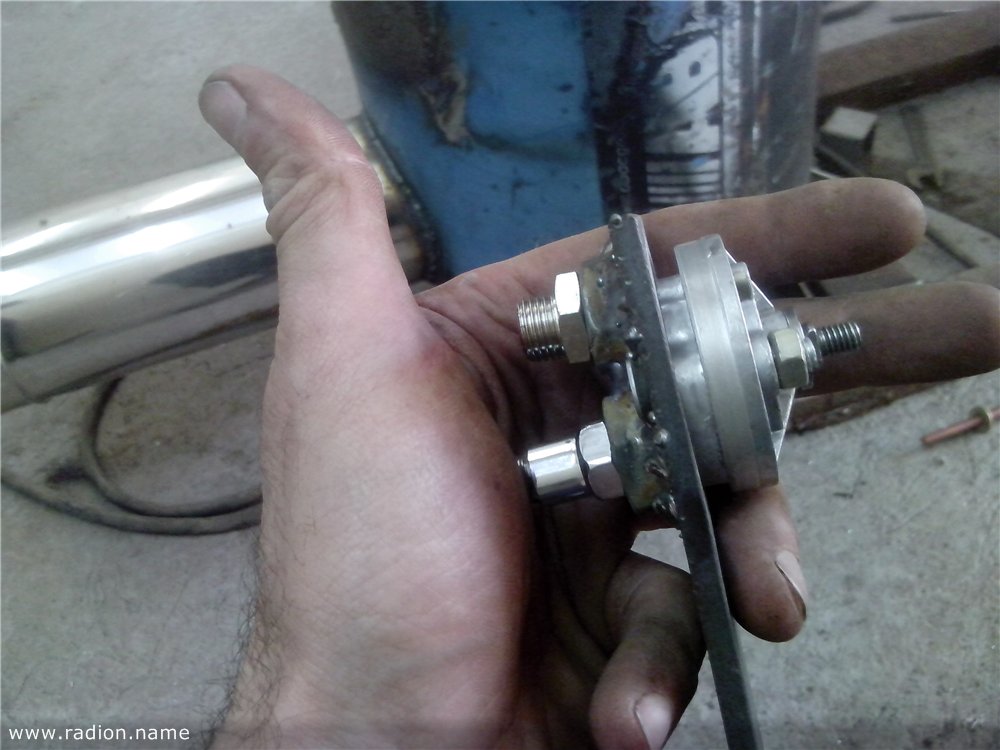

    Сегодня получилось прикрутить к маслонасосу штуцера.Установить моторчик дворников и напротив маслонасос,осталось передать вращательный момент)Много пришлось поколупаться с мелочевкой.Сначала хотел его прикрутить к алюминиевой пластине 22 мм толщиной,но метчиков нужных под рукой не оказалось,поэтому эта часть стала металическойй в итоге.Еще сделал разъемную часть от улитки нагнетания,останется к нейй приварить воздуховод и подыскать какойй-то материал для уплотнения тойй части.Вварил в маслобак трубку забора масла см в 10 от низа.К самой печке пока не приступаю так-как не могу найти троййники и заглушки "под сварку"на полдюйймовую трубу.Купил только отводы.Хочется сделать красиво,поищу в общем до понедельника может и найду где.

    Да , кстати , маслонасос с моторчиком можно соеденить простым шлангом подходящего диаметра с винтовыми хомутами и будет работать . Так здесь пишут , читал , помню . Я попробовал у себя -- работает . так что могу посоветовать .
  8. bazele
    Насосы от скутера погружного типа и при такой высоте маслобака, через шестерни масло потечет в печь, даже при неработающем моторе, если на валу его нет сальника, то на полу обеспечена лужа масла.

  11. bazele
    А подумать. При такой высоте масло-бака, масло , как любая другая жидкость, создаст определенное давление на входе в насос, через зазоры в шестернях оно просочится в печь, а в зазоре вала, без сальника, на пол.
    И еще, изменение уровня в масло-баке, скажется на стабильность масло-подачи.

  13. bazele
    Масло-насос от скутера обычно опускают в бочку под самое дно,по этому его и называют погружной, а мотор располагают выше бочки, в альбомах полно таких конструкций. Автор очень самонадеян и допускает много ошибок.

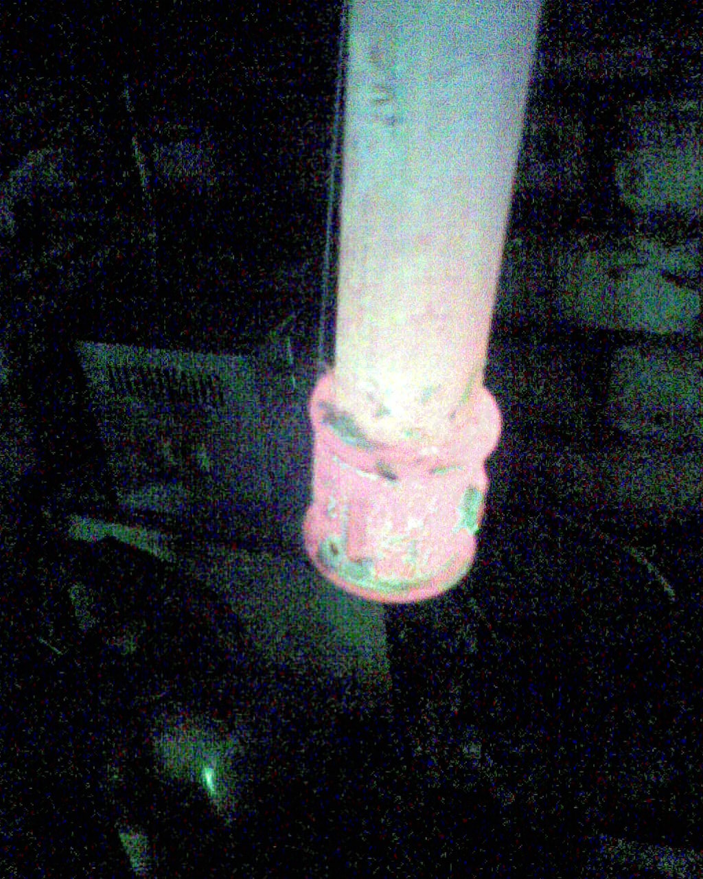

  19. bazele
    Сегодня надо было раскрутить муфту полтора дюймовой трубы. Закорела так, что ни в какую не откручивалась. Не долго думая, зажигаю печку, благо на улице прохладно и этот кусок трубы в печку. Через три минуты муфта стала красной и после остывания легко раскрутилась.
    Это я к тому, что в каком пекле будут находиться ваши пол дюймовые трубы первичного воздуха и долго ли они протянут имея такой цвет нагрева. В вашем варианте нужно применять жаростойкий материал.
