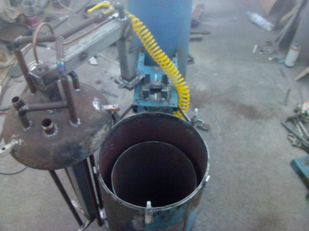

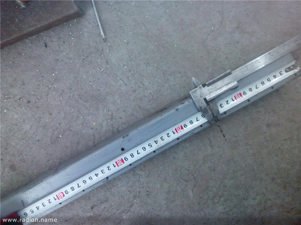

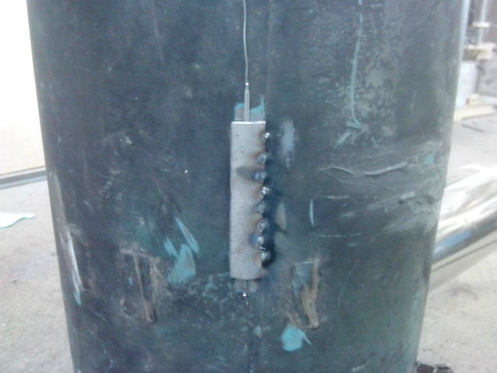

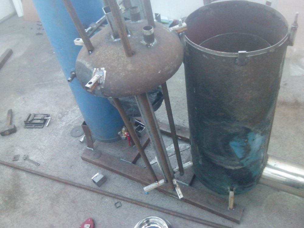

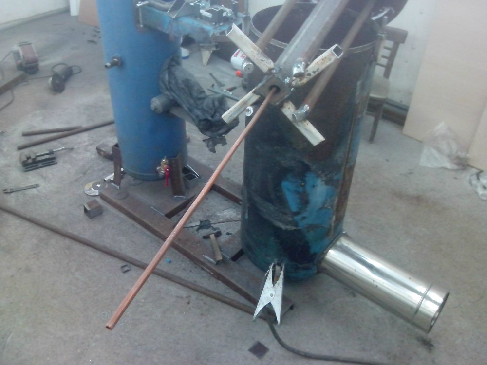

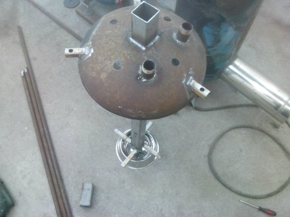

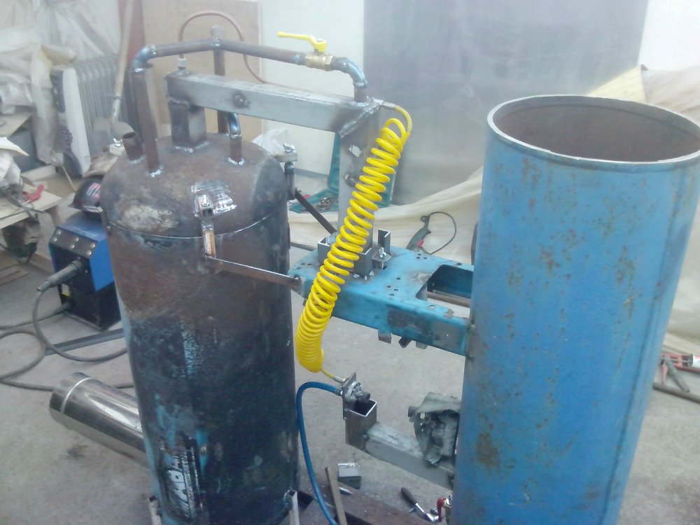

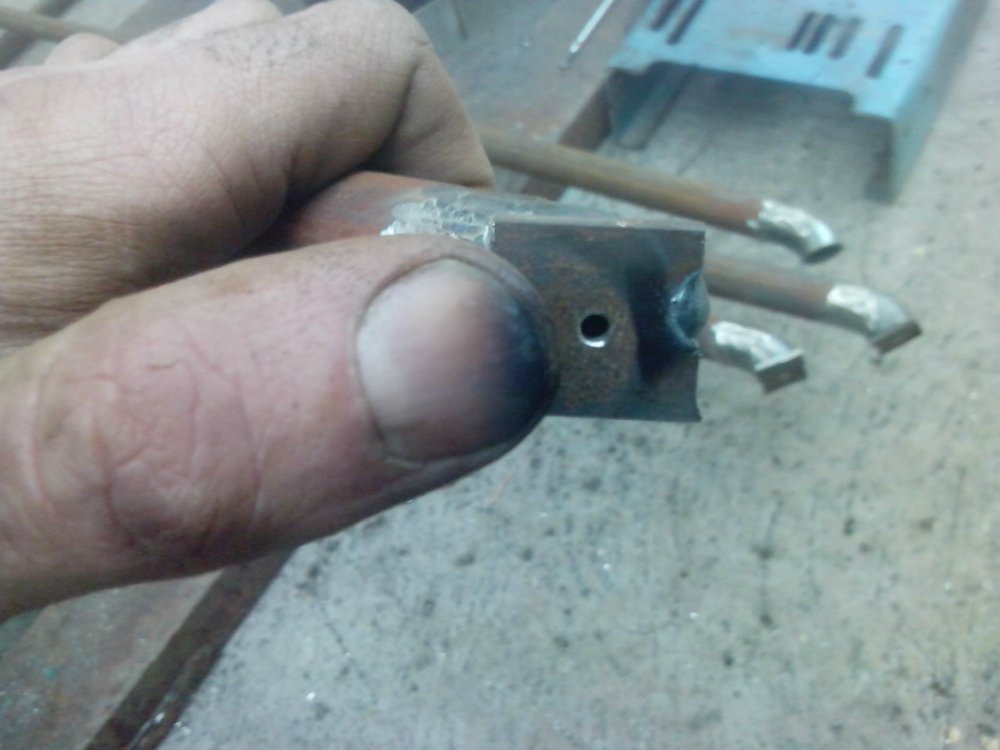

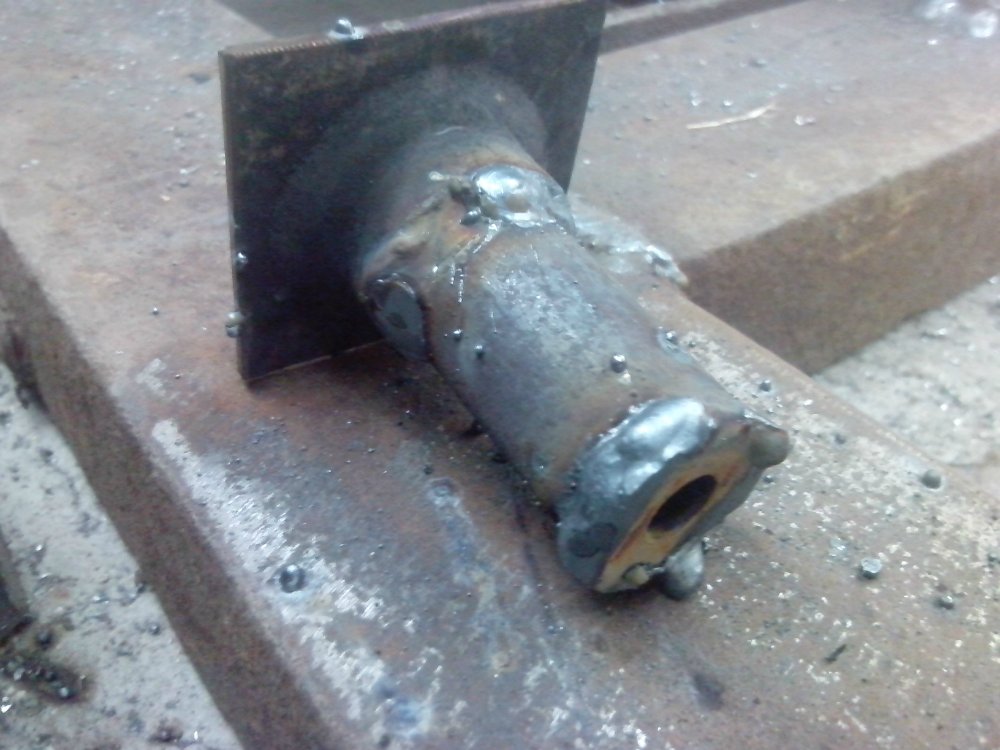

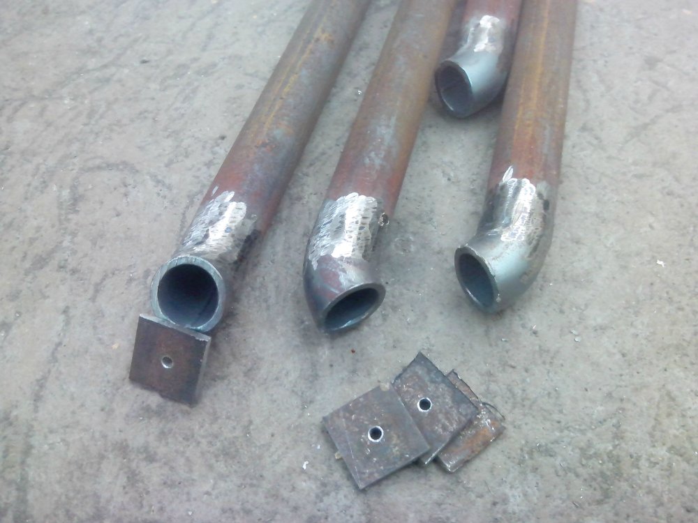

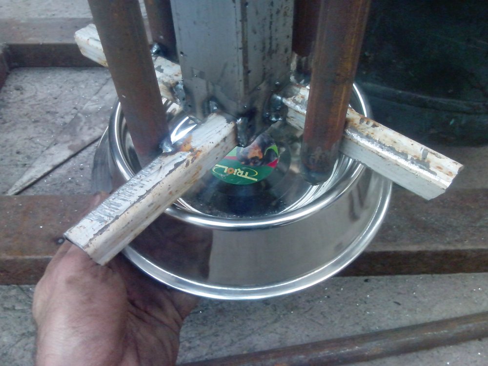

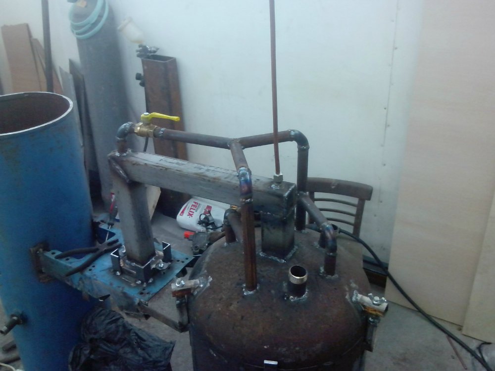

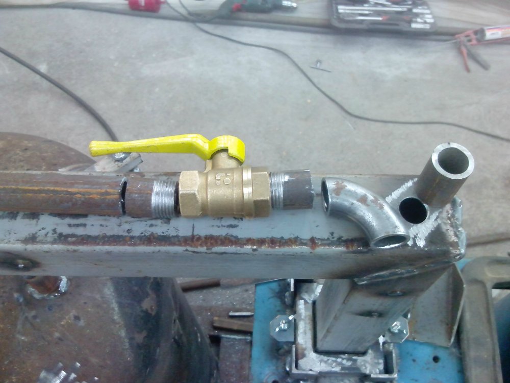

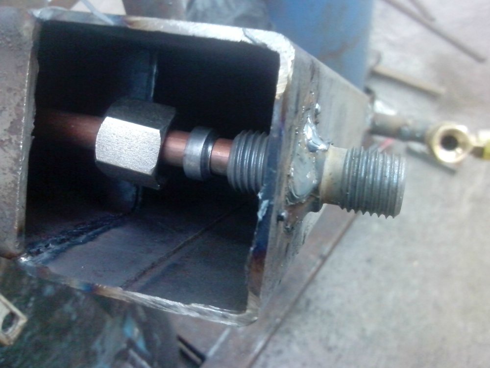

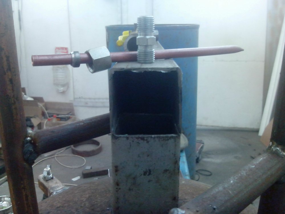

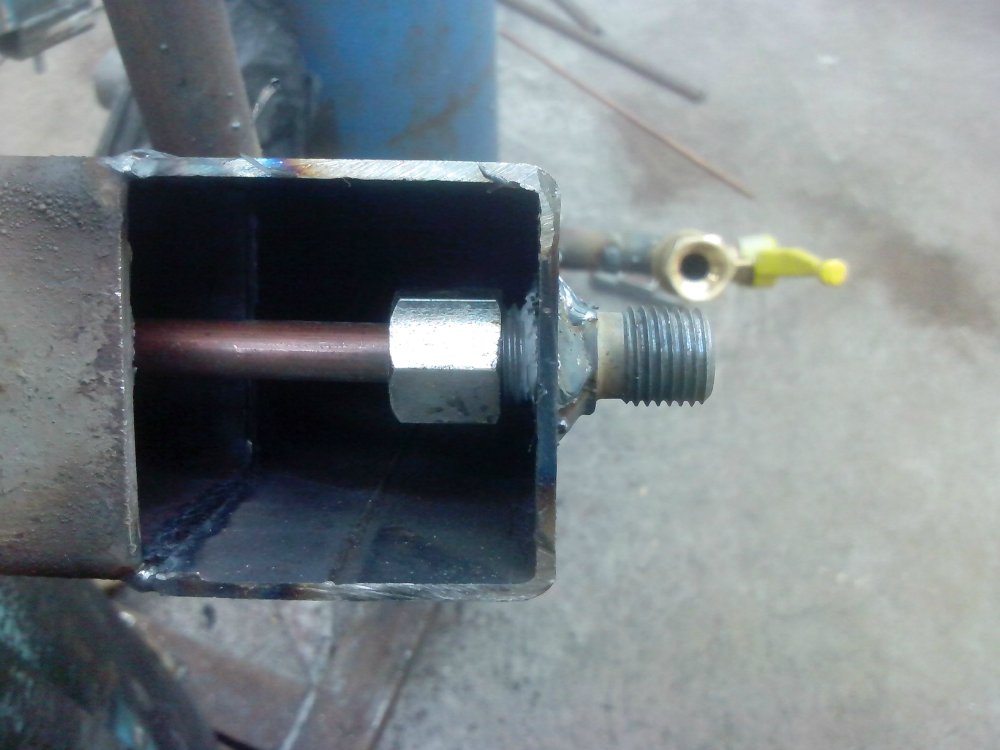

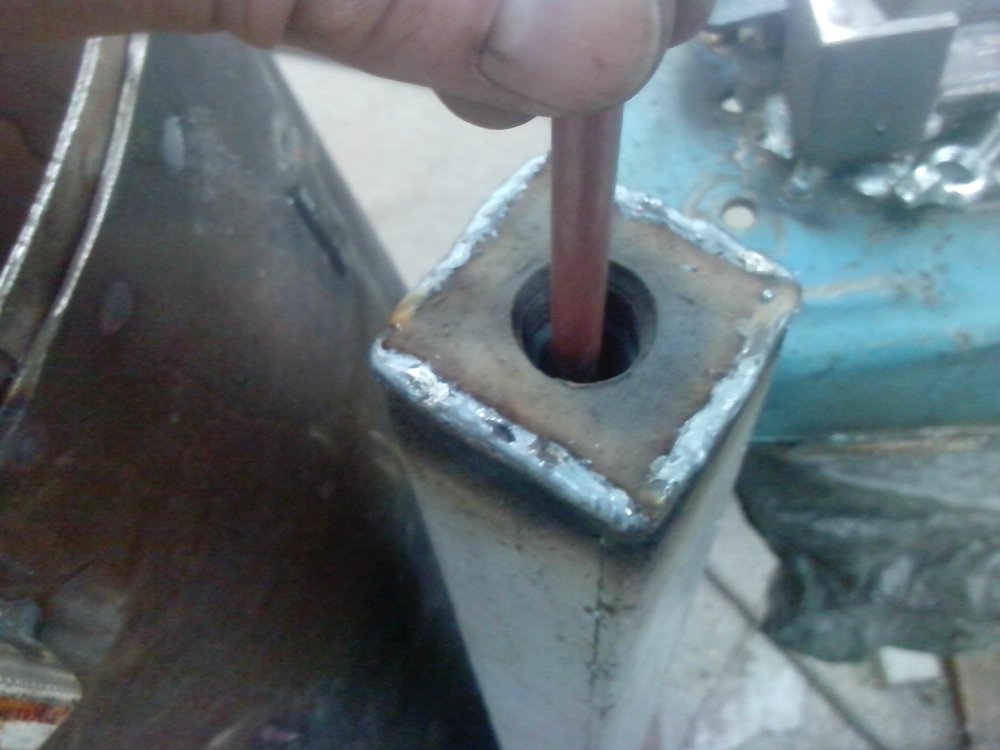

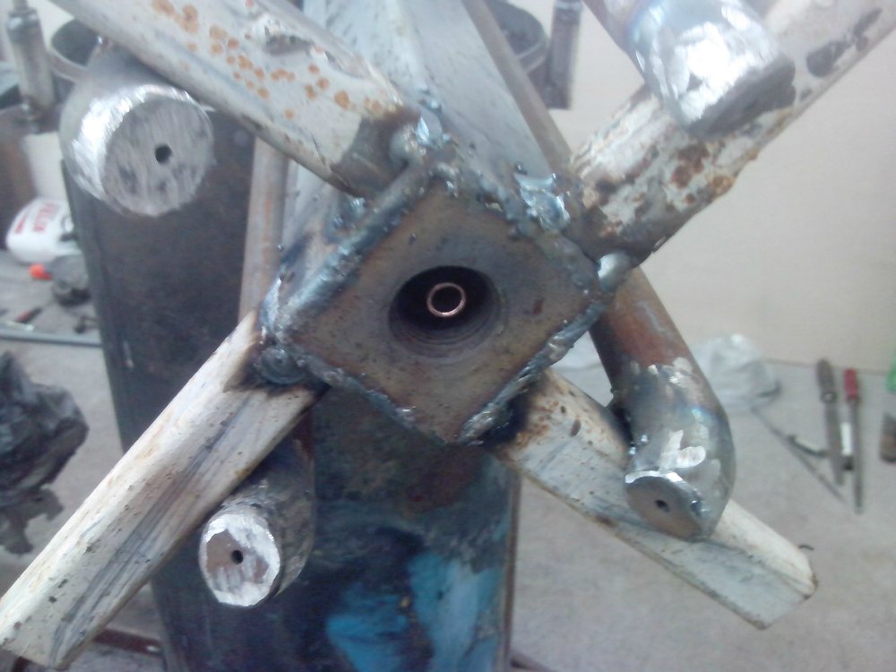

    Вчера занялся дожигателем и всем остальным содержимым печки.
    Белый тюбинг внизу дожигателя это центровка дожигателя и фиксация первичного воздуха.
    Цитировать сообщения с картинками ненадо!Либо удаляйте фото из цитат.

    Я понимаю что это непроверенное новшество,но путь к отступлению продуман и легко реализуем.
  4. 1TOM1
    Re: Печь на отработке "Радионыч"
    Хочется верить в успех конструкции. Идея интересная! Но, применение чермета не пойдёт на пользу. Тут нержу прожигает.
    С нетерпением ждём результат с фотками и видео :).

    Да самому интересно дюже, как она,полетит али нет)))Вообще сам понимаю что много серьезных просчетов с точки зрения конструкции как её вижу я,но сделать нужно быстро и из того что дали. В любом случае тренировочный вариант пойдет на пользу опыту)

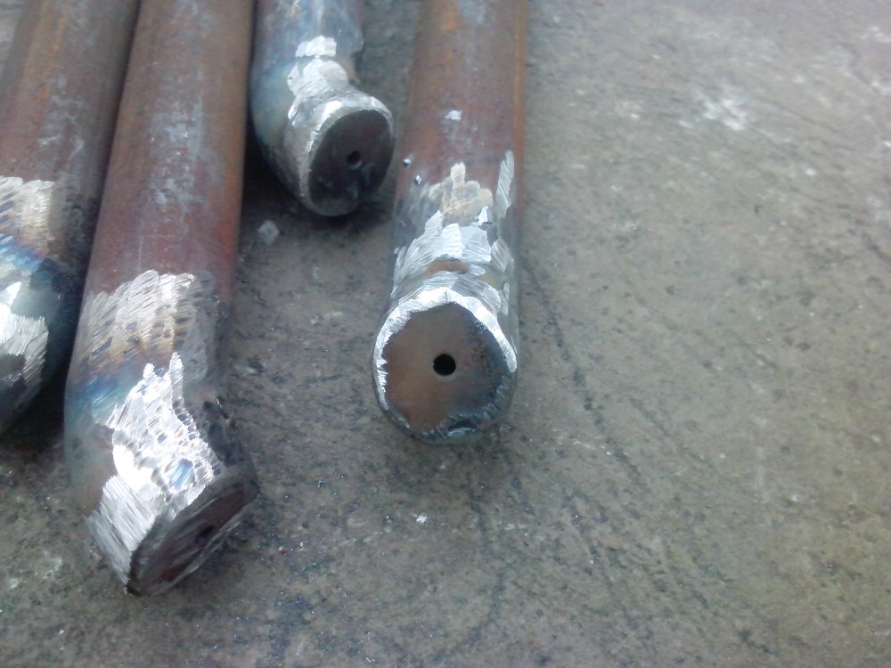

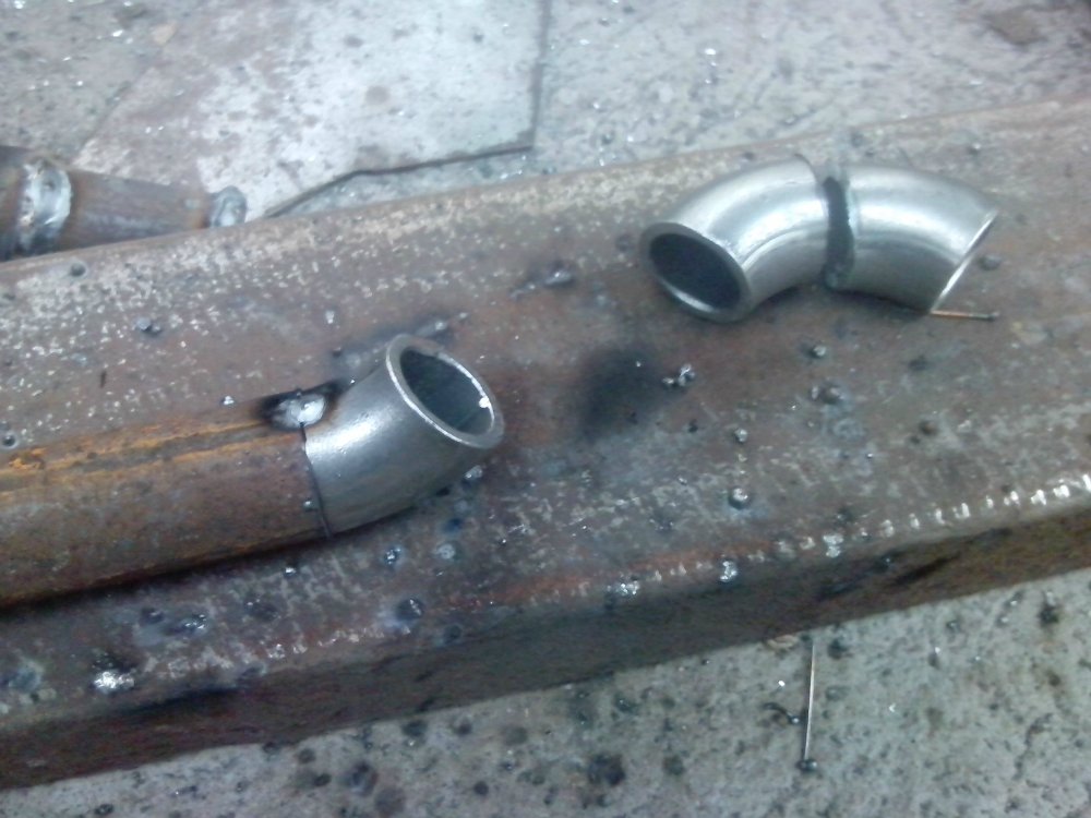

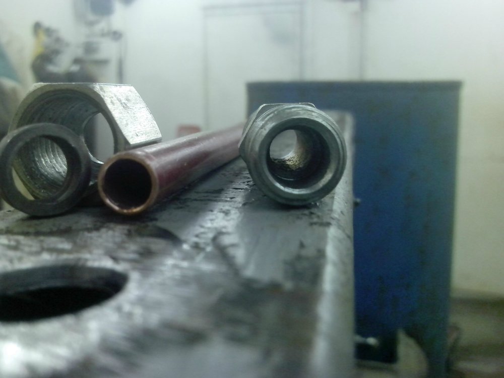

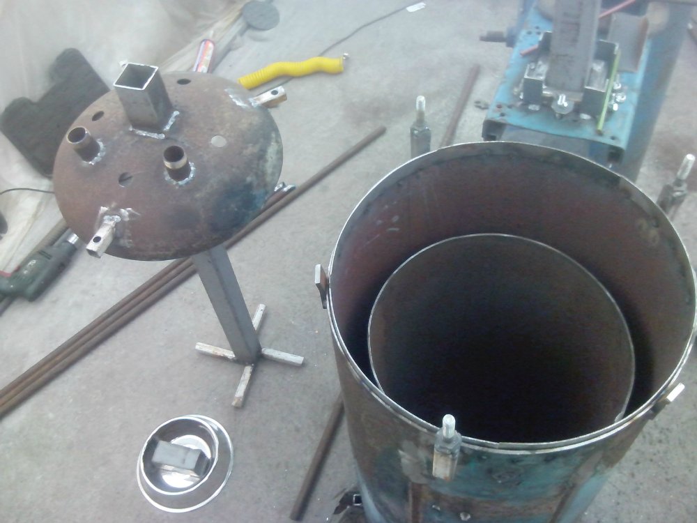

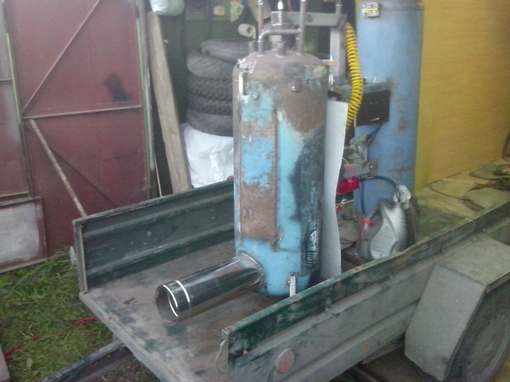

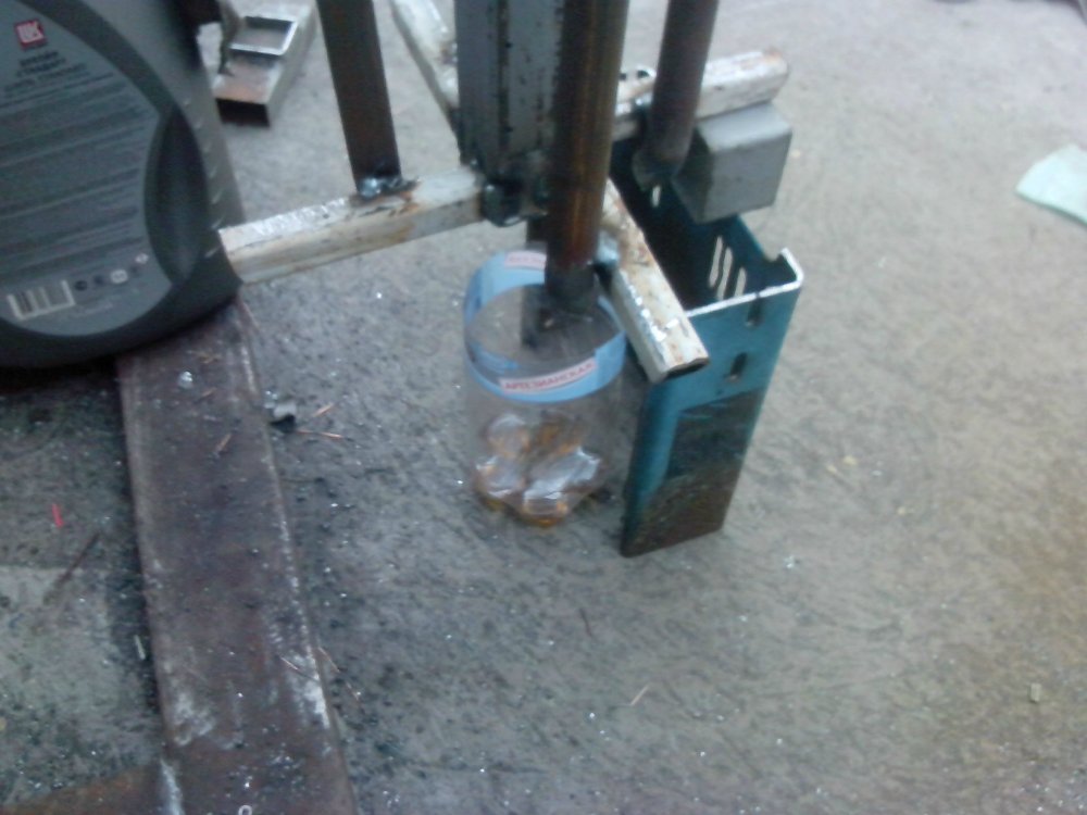

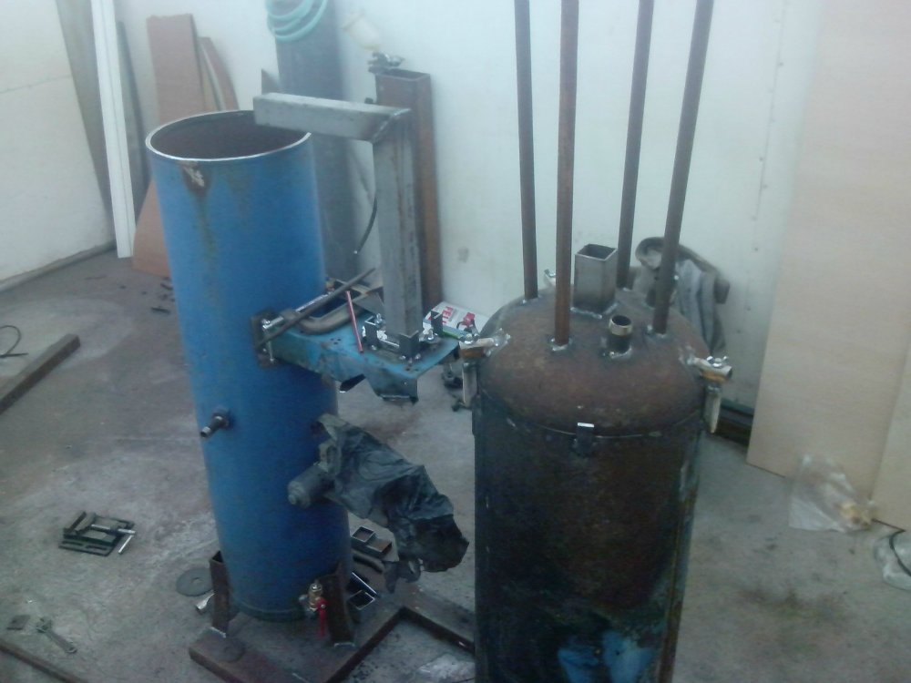

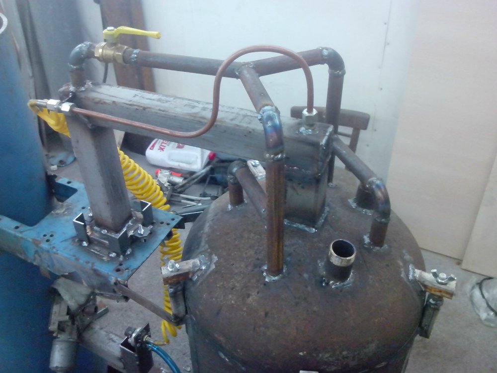

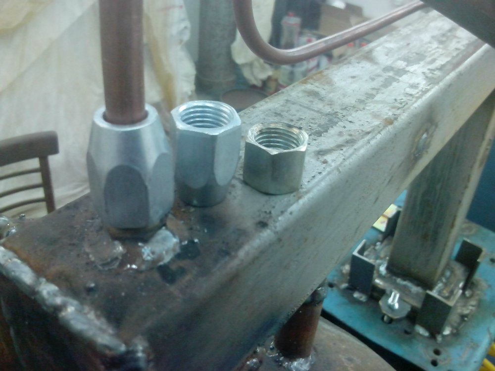

    Сварочные работы более менее завершены.Следующим этапом докуплю некоторую мелочевку и буду подключать электрическую часть.Но после небольшого перерыва,просят поработать немножко.

    Ув. 1TOM1, при всем глубочайшем уважении к вам , позволю не согласиться в новшестве данной конструкции, ни чего нового автор не внес в свой проэкт, та же подача масла, тот же дожиеатель, только что из квадратной трубы, те же самые завихрители первичного воздуха, только что реализовано все сложно и громоздко, а упор автора на лучший разогрев его, пер.воздуха, при данной конструкции, так в дож. Ув. mika115 достигнуто то же самое при простоте изготовления.
    Затем, при не равномерном тепловом расширении (если не применить специальных мер) в конструкции дожигателя будет возникать сильнейшие динамические нагрузки, что в конечном итоге приведет к ее разрушению.
    Так же возникает вопрос о необходимости применения второго оборота в печи, внутренний бак будет испытывать сильнейшие тепловые нагрузки и возникает вопрос о долговременности его жизни.
    Возможно я преувеличиваю, но автор сам просил “Если есть замечания или какие то идеи то поделитесь.” , поэтому я позволил себе внести некоторые замечания в его конструкцию

    Это я имел ввиду идею экстремально греть первичку. Дуя строительным феном даже холодное масло начинает интенсивно дымить.

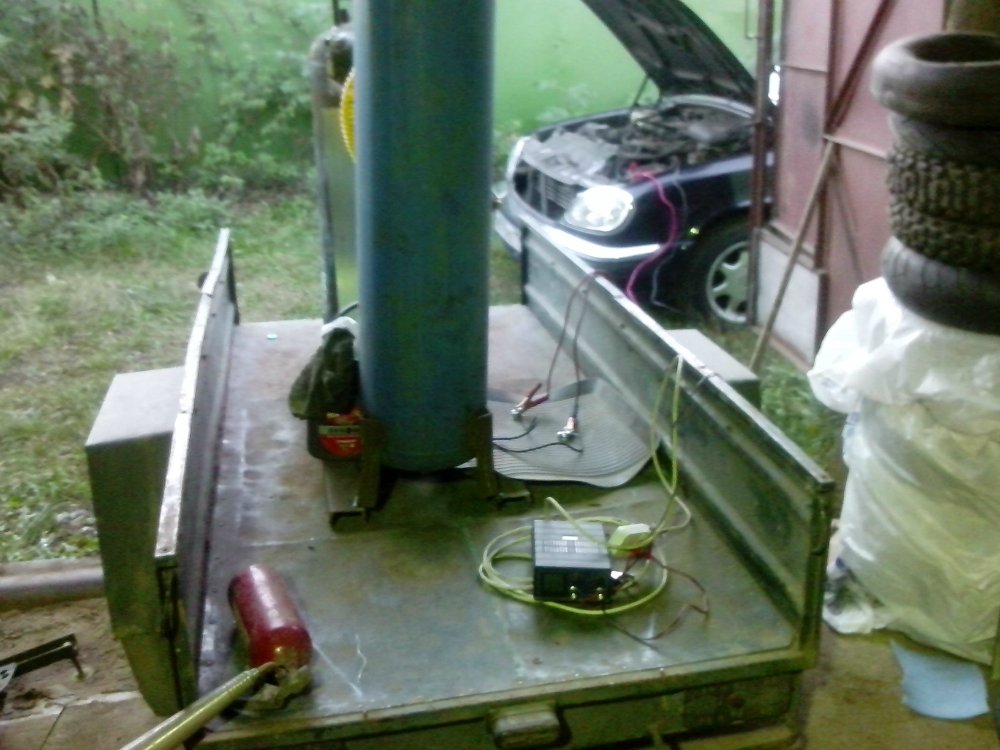

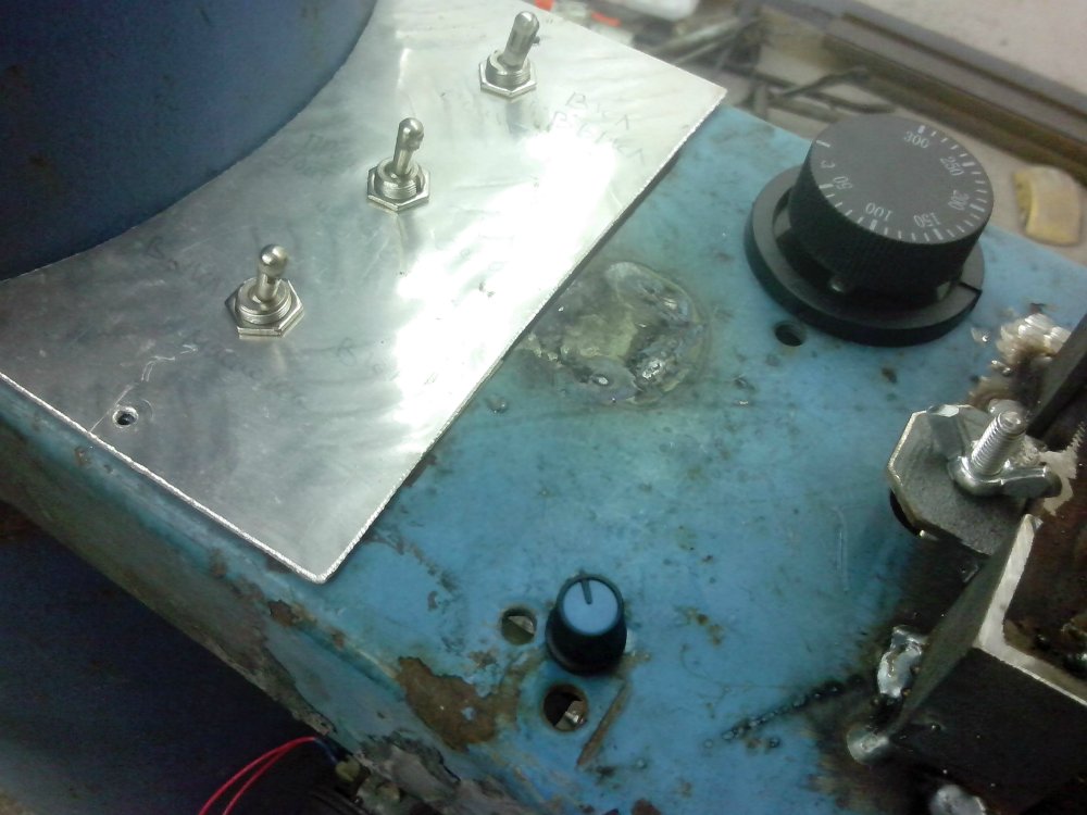

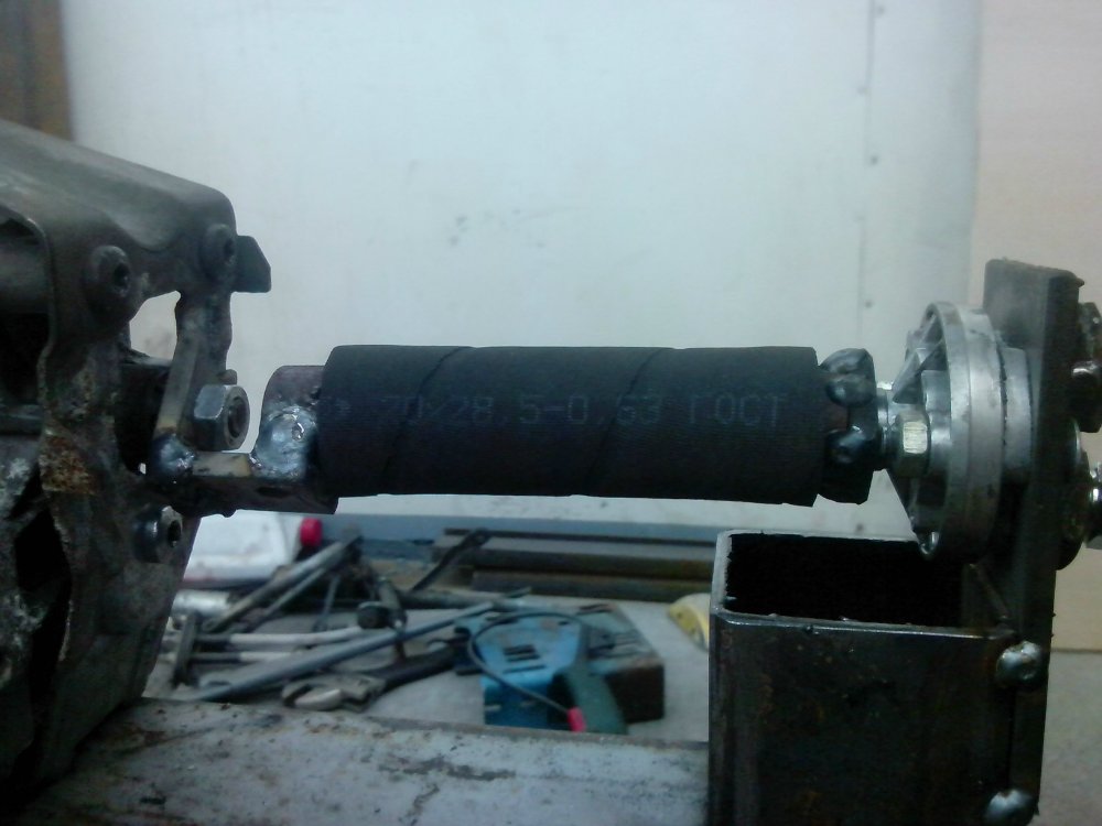

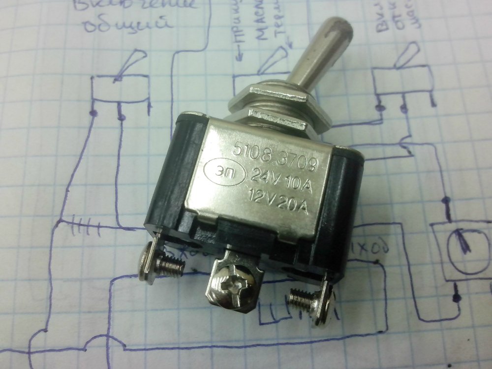

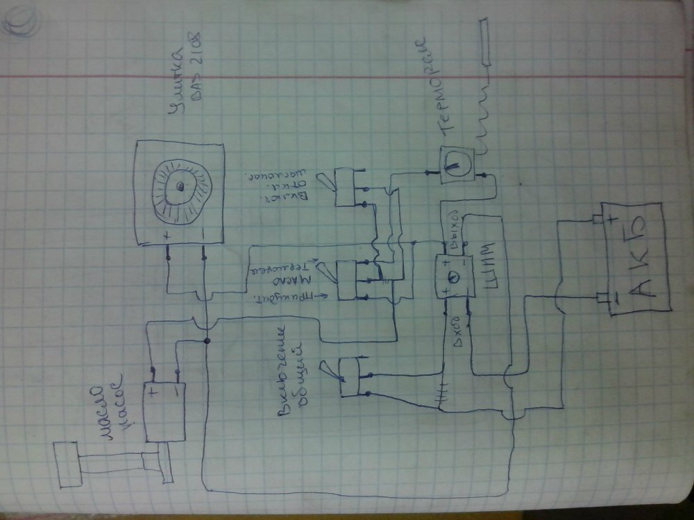

    Подключил электрическую часть печки.Создалось ощущение что все работает.

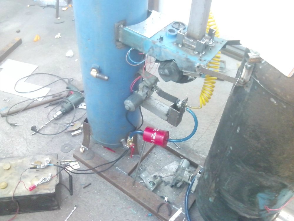

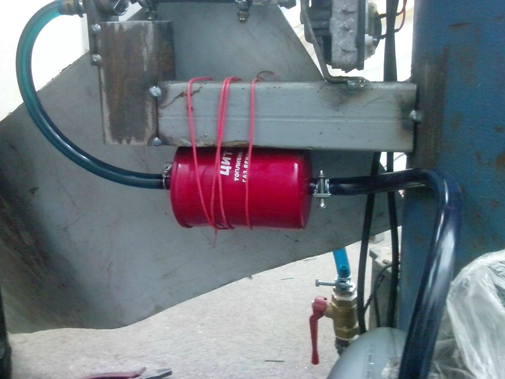

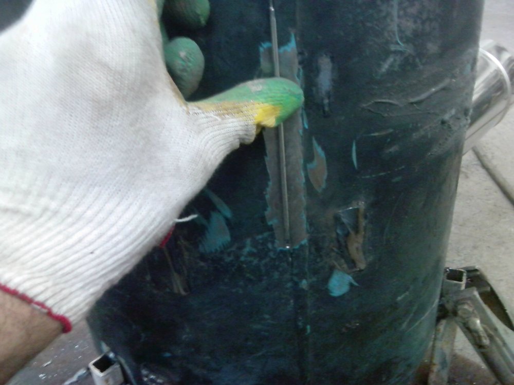

    Доделал последние штрихи.Прокачал масло,кстати забавно что масло после фильтра почти прозрачное,удивительно.Кстати на максимально скорости потребление тока печкой 9 ампер.Не кисло так сказать.
    Попробовал запустить.Первый запуск первой печки, как и положено прошел комом.Когда мне удалось разжеч, в тарелке было много горючего, грамм 300 наверное может больше.На малых оборотах с открытой первичкой она погорела какоето время, потом показалось что начала тухнуть.Я подключил маслонасос и она сразуже надежно потухла.Видимо рано включил подачу масла.В любом случае даже если это не так, то всеравно куплю сопротивление от классики и трехдиапазонный переключатель, поставлю все это на маслонасос.Возможно даст положительный результат рассверливание отверстий для увеличение доли воздуха в смеси.Но понятно стало что иметь такую регулировку хотелосьбы.Да и сверлить пока ничего не хочется,может все не так плохо и просто я не правильно запускаю её.Когда она потухла повалил дым дофигища целая туча.И время от времени звучали плавные басовитыые взрывчики.Я держал вентилятор на малых оборотах.Но он не прекращался и периодически вспыхивало пламя.Видимо тлеющая бумага поджигала смесь.Выключив вентилятор через некоторое время печь остановилась.Пробовал ее запускать на автостоянке, дождавшись темноты,предполагал что будет много дыыма от обгорающе краски, поэтому видео снимать пробовал но картинка была черной, да и особо не до видео было.Вобщем я ее даже на минимальную мощность не вывел, но доволен.Синенькие факелки прикольно смотрелись и все это дело вращалось когда горело.Термореле стало срабатывать.Повезу печку на днях в Киржач, там и буду осуществлять пусконаладку.Ведь 8 метровая дымоходная труба тоже будет неслабо влиять на происходящие в печи процессы.Так что окончательный отчет будет не раньше чем через недельку

    Да вообщето разжигают на легком горючем - солярка , керосин . А масло после разогрева подают . Я у себя грам 200 солярки наливаю и поджигаю . А через 5 минут масло подаю . и все нормально горит . И у тебя должно получиться . Мне нравится твоя печь ! Но по твоим фотам видно - технику безопасности ты нарушаешь на каждом шагу . Будь осторожнее .

    Радионыч, привет. Дружище не расстраивайся. Просто ты еще недопетрил как это чудо распаливать нужно. Все у тебя получится. У меня вот только пара вопросов возникла. 1. Если я правильно понял (по тексту) то ты хочешь сопротивление от классики с переключателем поставить на маслонасос. А как же твой ШИМ? Им ты хочешь улитку регулировать? Лучше сделай наоборот. ШИМ с вольтметром на насос а на улитку сопротивление с калины и от туда же переключатель. В итоге получишь 4 скорости. Только как ты сам понимаешь сопротивление нужно в воздушный поток вставить. Для этого дела отлично подходит переходник для вытяжек. Он с одной стороны 60*120 а с другой кажется диаметром на 100. Переходник тютелька в тютельку одевается на сопло улитки. Ну и второй вопрос а точнее мое наблюдение. Для этих печек ( с наддувом) труба выхлопа вообще нафиг не нужна. Ну то есть ни 6 ни 5 и не 4 метра не нужно. Все просто вылетает в трубу со свистом. Я так тоже заморачивался поначалу но у меня такое расположение что вытяжка нужна метров 8-9. В итоге сейчас просто уголок на улицу. Пока это все. Удачи.

    Радион, ну не не читали вы "матчасть". Как ? по вашему мнению должен работать маслонасос подключенный через термореле? По мне это путь к небольшому взрыву. Печь нагреется, термореле отключит подачу, масло в чашке выгорит, печь потухнет и тут срабатывает термореле, насос качает масло на раскалённую чашку... Вы уже слегка ощутили это при запуске, а при работе без особого присмотра законы Мёрфи работают на отлично...
    Маслонасос надо подключать через отдельный шим. Убрать фильтр тонкой очистки, поставить сеточку, у вас печь на отработке, а не форсунка в дизельном двигателе. Если жалуетесь на большой ток потребления, то ставить оригинальный регулятор от вента не рекомендуется, только шим. Насос как уже рекомендовали лучше сделать погружной. Рано или поздно он начнёт течь по валу плюс износившись, при пустой трубке подачи перестанет создавать на входе достаточное разряжение для всаса масла.
    ИМХО: столько вложенных сил, а лючка для розжига нет. Баллон для масла лучше применить для другой печи, котла. Готовьте ремкоплект из нержи. Попробуйте отверстия в первичке сделать меньше и не наваливать воздуха при розжиге и про насос не забудьте.
