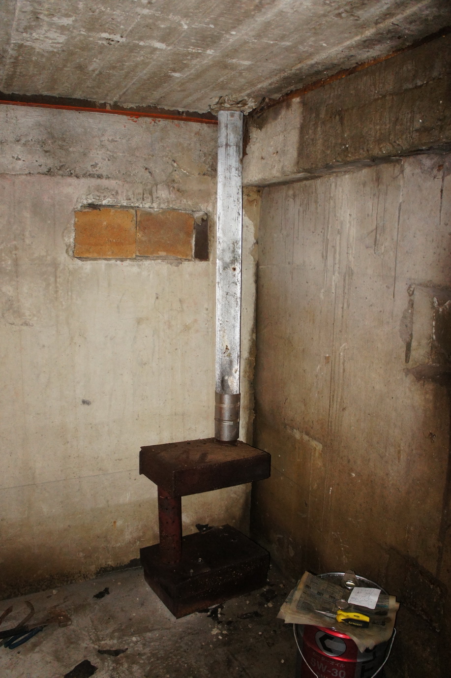

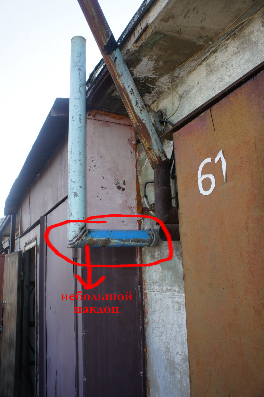

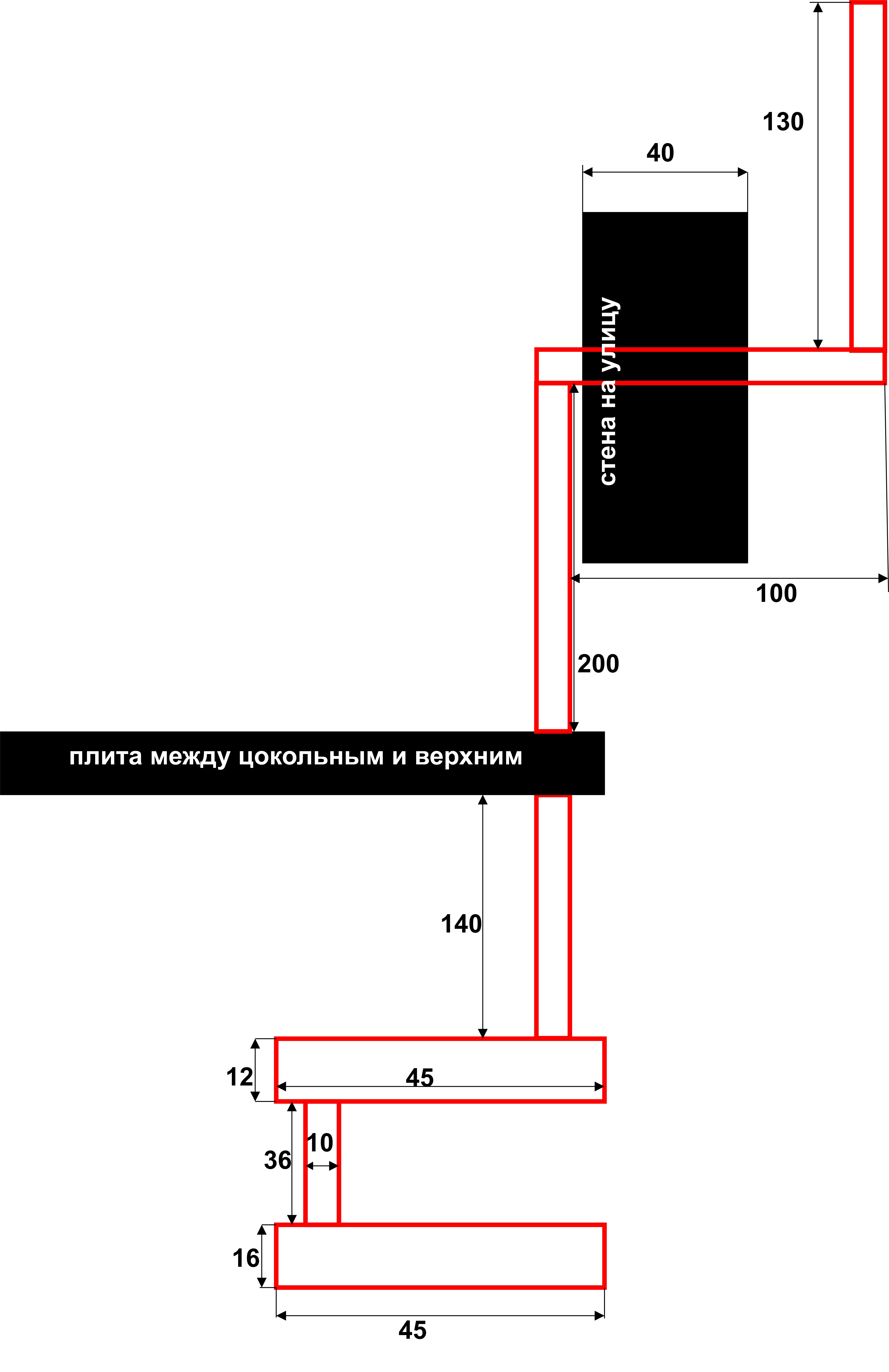

  5. deph
    deph Участник
    9 авг 2015
    Re: Установили печь на отработке в яме двухуровневого гаража. Работает не правильно.
    Парни, огромное спасибо Вам за советы. Реально показали новичку верную дорогу.
    Но нужны еще Ваши советы, помогите? пожалуйста.
    1. Свою печь (приложение “печь до свидание”) я убираю и буду мостырить печь с капельной подачей типа:
    2. на данный момент у меня установлена печь в яме двухуровнего гаража, дымоход диаметром 10см. идет вертикально с ямы на и на верхнем уровене на высоте 2 метра уходит под прямым горизонтальным углом на улицу, потом опять вверх. В крыше мы продолбили дыру под трубу диаметром 10см. т.е. теперь я легко могу сделать полностью вертикальный дымоход диаметром 10см. и высоту планирую 7 метров. Нормально для капельной печь?
    3. Ну и еще такой момент, я фактически нашел и оплатил на выгодных для меня условиях трубу диаметром 16см. стоит ли еще немного заморочиться и установить установить дымоход диаметром 16см высотой 7 метров? на много он будет лучше?
    4. думаю рассмотреть вариант покупки печи. Может кто поделится сылочками? Хотелось бы такого плана или может лучше. Может кто изготовить согласится, возможно подключу еще двух клиентов.
    Блин пацаны, да что ж вы все нарываетесь на машинки с мигалками и бригаду в блестящих касках? Вот скажите мне чем отличается Ваша сегодняшняя модель от того что Вы выбрали из нэта? Те же яйца только вид сбоку. дайте в эту печь водички и увидите всю прелесть неконтролируемого пламени (углекислотый огнетушитель Вам в помощь). Согласен что в на видео печь слегка улучшенный вариант обычной ЧП, но только лишь слегка. Пена горящего и вспененного масла полезет из всех щелей и ............ Дальше лучше не знать. Печь подкупает своей простотой, но требует жесточайшего надзора за ней а точнее за качеством масла. Точно не помню кто автор этого чуда, но уверен что сам он знает все нюансы топки и готов к ним на 100%. Если же Вы новичок и никогда лично не имели дело с печками на отработке то лучше начать с более безопасного варианта -***закрытого типа**. Ну а когда освоитесь, можете уже шагать на упрощение или же на усложнение конструкции. Вы ведь смогли сварганить ЧП, так почему не осилите переварить обычный пропановский баллон в агрегат который будет безопасен для новичка. Ведь делов то, всего ничего. Улитка с печки восьмерочной и труба на дожигатель. Ну и балон соответственно. Да чего я рассказываю. Все есть в альбомах и обсуждениях. Просто когда Вы это сварганите, то возвращаться обратно к ЧП врядли захотите. Удачи. P.S. Для печи с наддувом , труба с хорошей тягой вовсе не критична. У некоторых (у меня в том числе) просто уголок на улицу выходит. Все улетает из без особой тяги.
    deph У меня дымоход Ф 90мм, на улице его длинна 2 метра. Справлялся с расходом 3л/ч. Печь с наддувом.
    Лично как для меня , то у ТЕПЛОМОСа печь без вентилятора и по этой причине с Вашими масштабами помещения тепло будет только в пространстве около нее, т.е в яме. А вот второй вариант просто отличный. Хорошо смотрится. Минимальная и очень простая автоматика. Чего еще для счастья надо.? Чистка остатка удобная. Масло качает насос. Да все супер. Это вариант самой распространенной печи. Просто каждый ее слегка на свой лад преображает. Так же в данном варианте нет ничего сложного для изготовления. Единственное что лично меня в такой печи не устраивает, так это верхняя подача масла. Тут уже на вкус и цвет....... У кого то трубка коксуется у кого то нет. Удачи.
