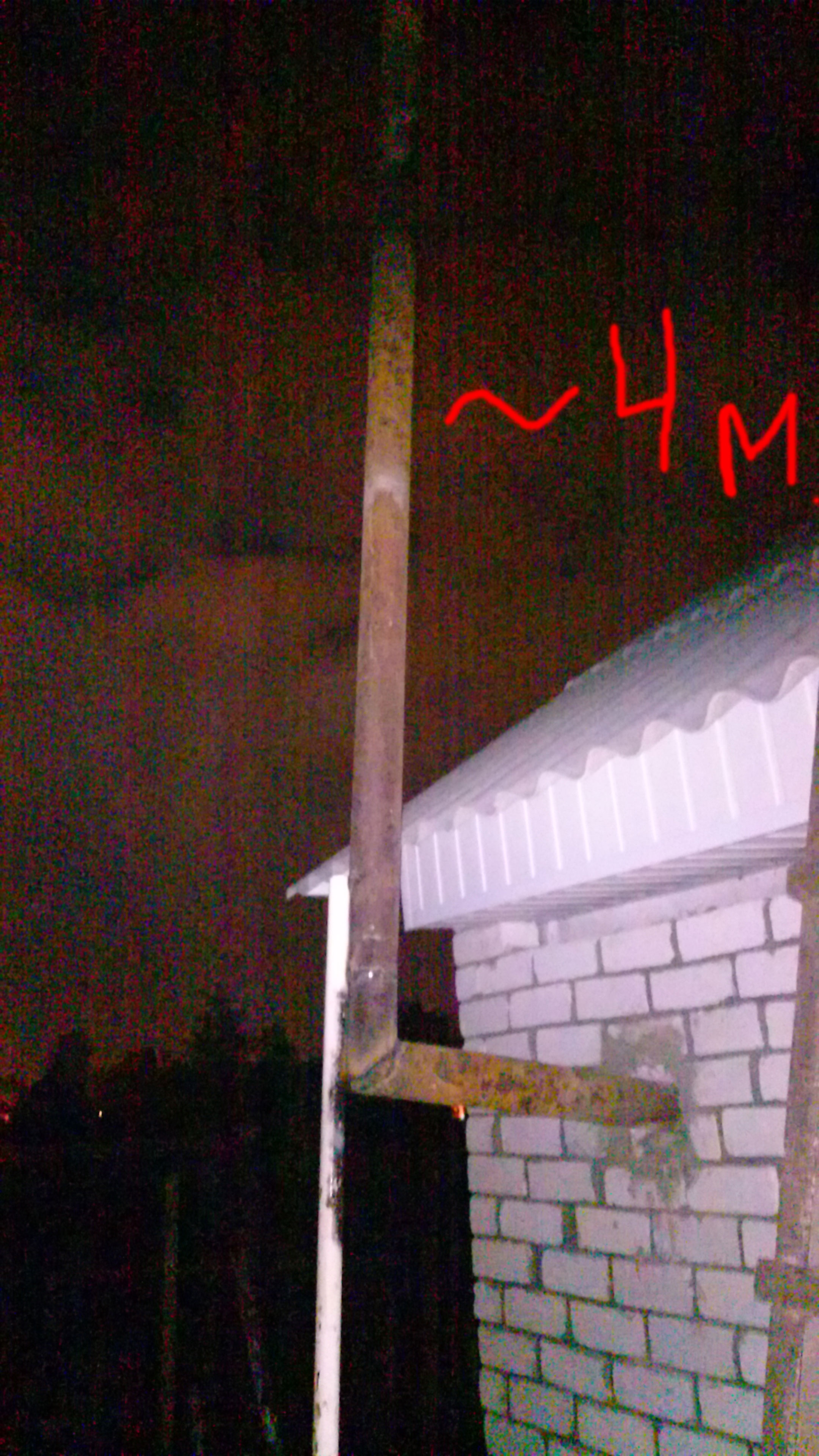

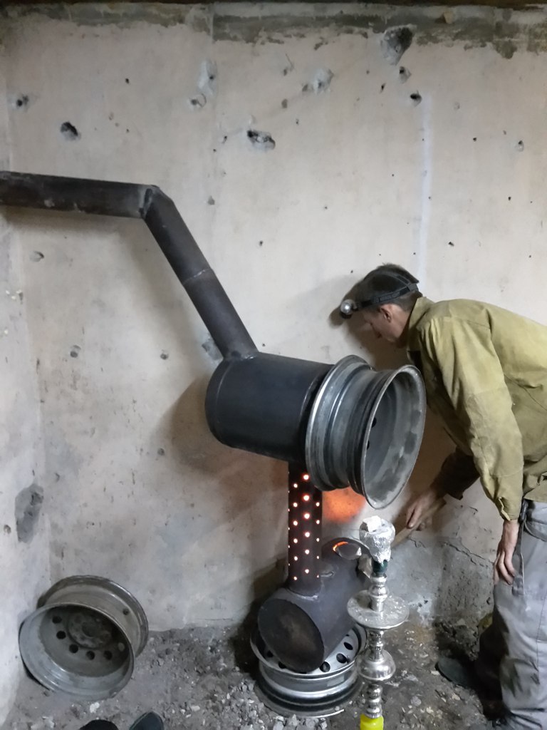

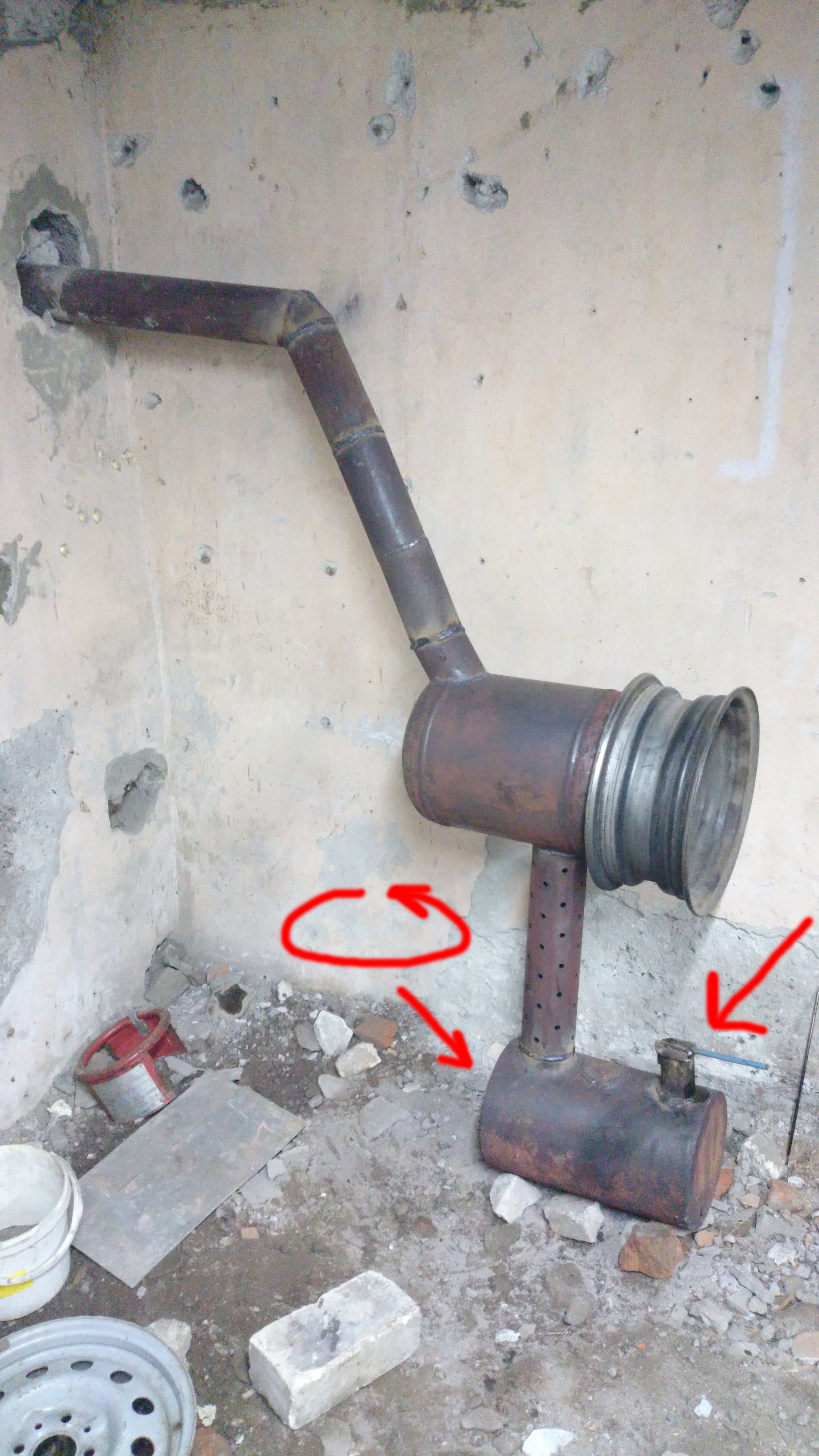

    Печь на отработке не хочет гореть
    Доброго времени суток. Изготовил печь. Работала более менее стабильно, не тухла. Высота трубы за стеной ~3m. Решил немного передел, развернул нижний бачок, вварил трубу диаметром 50мм с заслонкой в заливную горловину, (старая крышка прижималась не плотно), рассверлил отверстия в трубе до 10мм, были на 8мм. (высота трубы 45). Удлинил трубу вытяжки на ~1.5 метра.
    После всех этих переделок печь гореть не хочет. Заливаю грамм 600 масла, сверху бензина 50гр. поджигаю, печь начинает разгораться. Вроде входит в режим, какое то время горит, (минут 5 - 10), а после начинает фыркать, чихать или просто сама тухнет. Хз что с ней не так. Мало воздуха? Неправильная труба? :thank_you2:

  9. колюня
    колюня Участник
    26 мар 2015
    А я так думаю упала тяга из за рассверливания отверстий до 10 мм . Сильно увеличилась площадь отверстий .

  14. @kz
    очень большой нижний бак с отработкой! высоту его надо минимум в два раза ниже

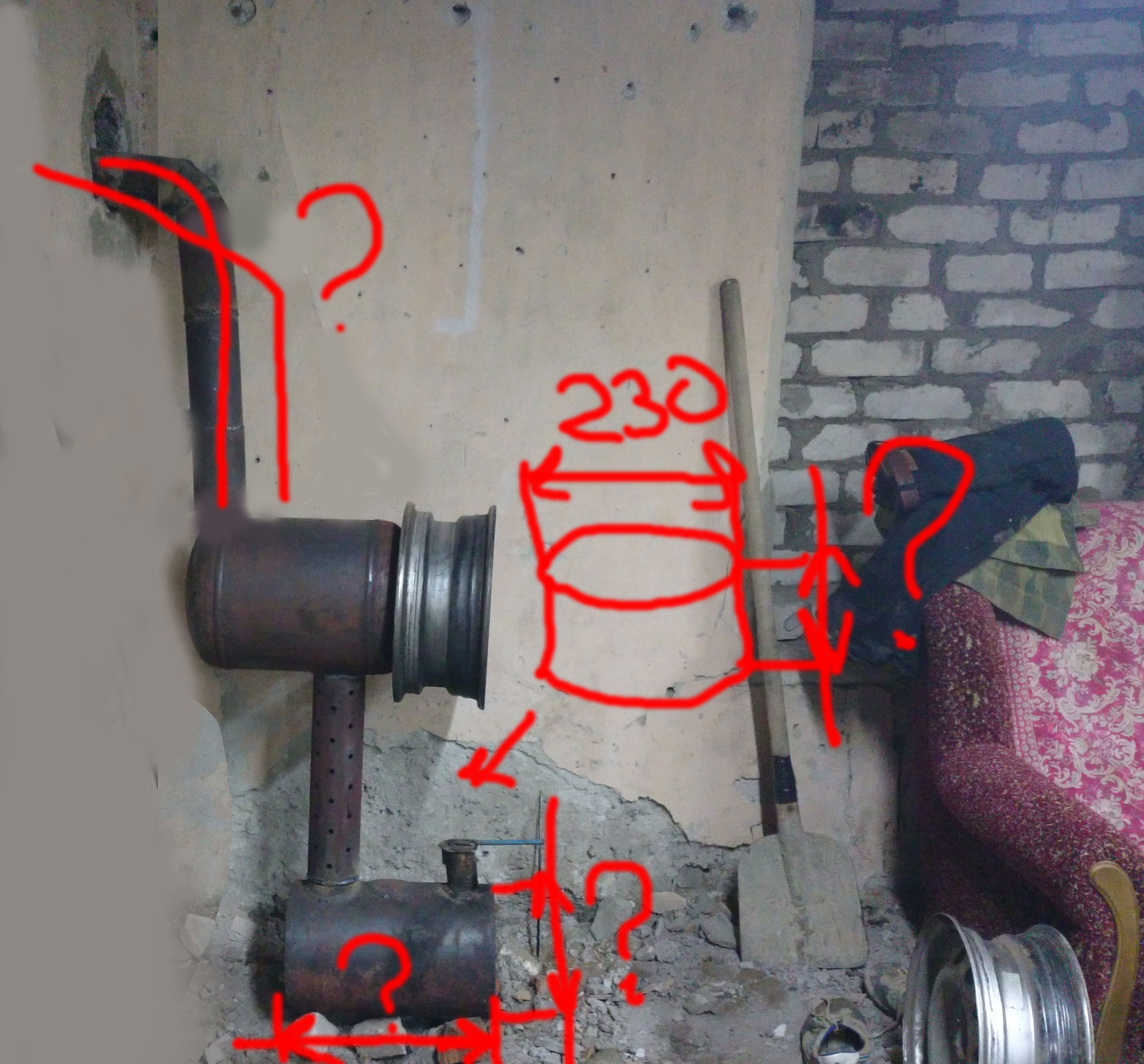

  17. kartman
    kartman Участник
    14 окт 2015
    Понял. Сейчас высота трубы 250. Есть отрезок 230мм трубы, могу поставить ее вниз, сколько делать высоту?. И быть может есть смысл переделать вытяжную трубу вертикальным отводом от печи?. Или пусть так как есть?

  19. @kz
    Ответ вам уже дали ! По поводу дымохода эти печи довольно критичны к этому вопросу лучше как можно меньше отводов и поворотов. диаметр дымохода от 130 мм и высотой от 4 м
    что касается ее работы здесь я противник на форуме просто огромное количество печей закрытого типа на собственной тяге и с большем кпд. хотя это только мое мнение!
