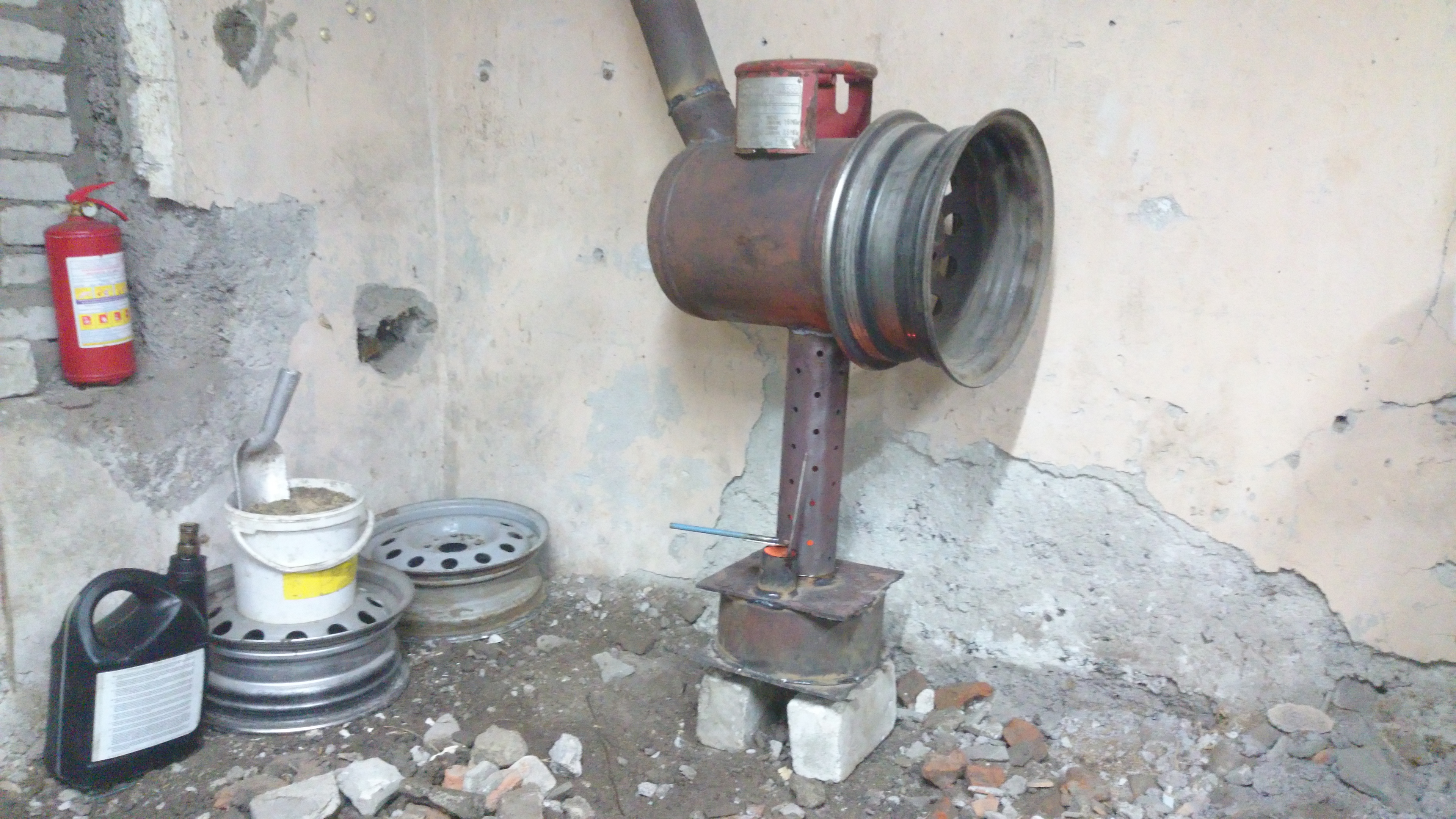

    Всем Огромное Спасибо :thank_you2: Переделал нижний бак, труба 280мм, высота 120, толщина ~8 наверно. Теперь нижний бак можно снять, плотно вставлен отрезком трубы в трубу с отверстиями :ok: (Так же планирую сделать съемный верх, для удобства чистки) Налил масла 500гр, бензина 50гр, сделал факел, поджег и всунул в нижний бак. Печь работать не хотела. Масло горело внизу, немного пузырясь :jc_rant: Взял кусок фольги и замотал ей верхние три ряда дырок и о ЧУДОПечь начала работать, разогрелась, вошла в режим и проработала около часа, даря тепло ее создателям. Отмоюсь и пойду еще потоплю, потестирую. По поводу безопасности я вкурсе, насмотрелся страшных видюх. К потолку прикрутил жестяной лист, поставил ведерко с песком и огнетушитель. Печь это на первое время, понятное дело на постоянку она ни как не годится.

    А я вот не понял : на фотографии печь горит , а окошко розжига открыто . У меня оно всегда закрыто , или открыто чуть . Это странно .

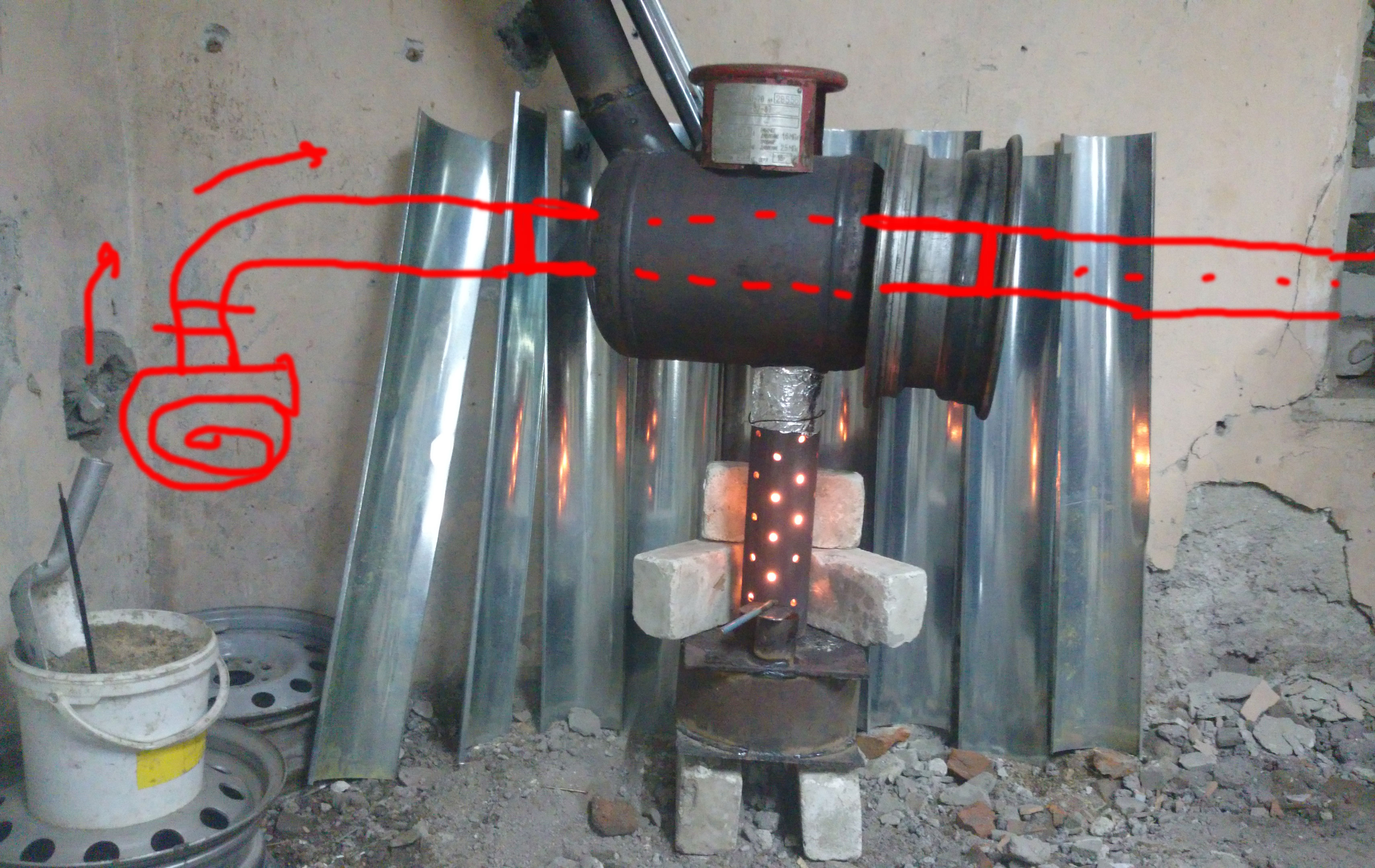

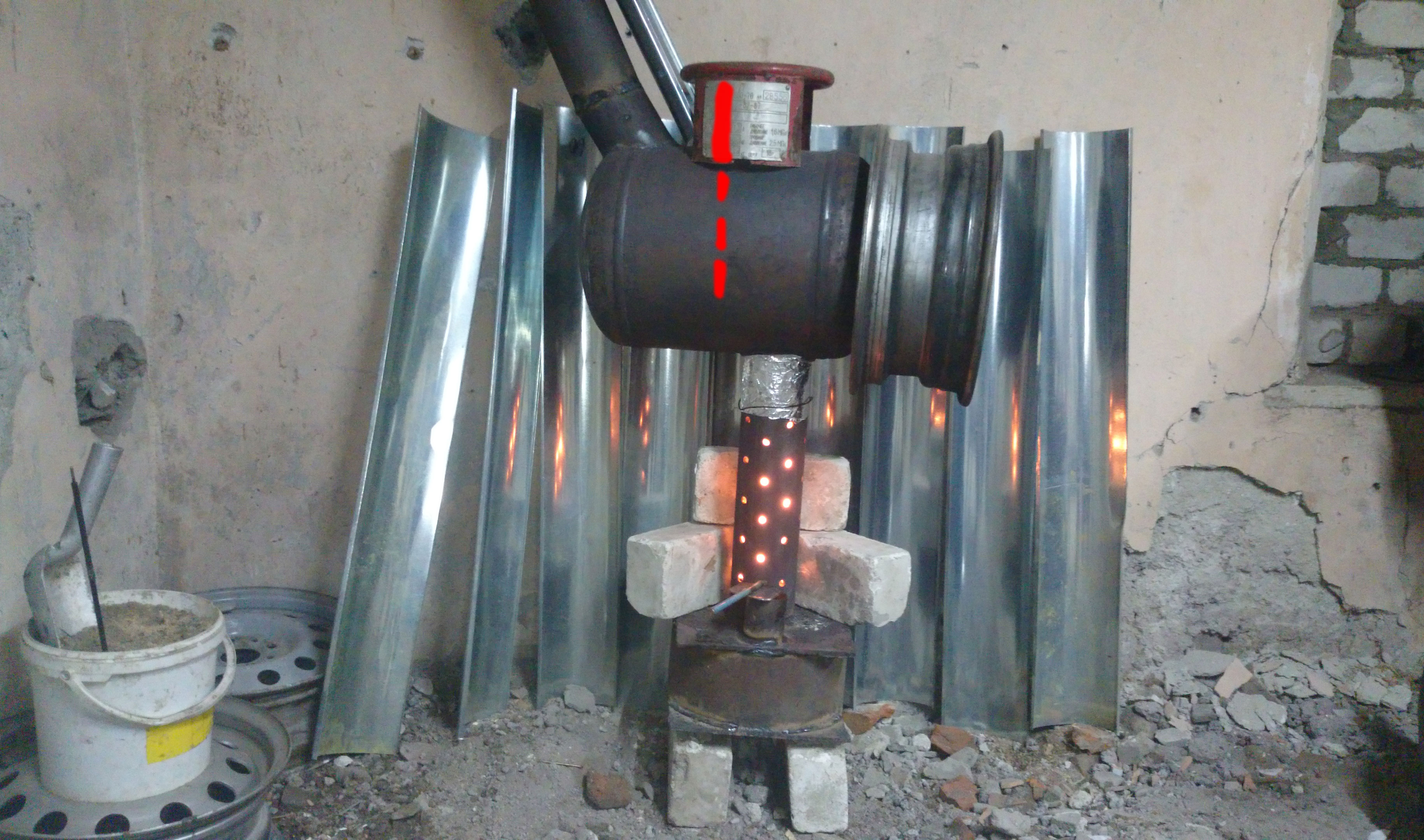

    Протопили печь часов 5. Полет нормальный. Вот только с маленьким нижним бачком КПД печи сильно уменьшился, тепло только рядом с печкой. Все улетает в трубу. Верхний бак горячий, но до красноты ему далеко. На чертежах в верхнюю емкость ставят пластину отбойник воздуха. Имеет ли мне смысл, врезать до середины или чуть ниже верхнего бака, ближе к выхлопу пластину толщиной 8мм, для улучшения? Не повлияет на тягу? Или как делают трубу 100мм вдоль верхнего бака и канальник? Будет теплее? или не заморачиваться :thank_you2:

    На тягу повлияет,если площадь оставшегося свободным сечения будет меньше сечения дымохода. Перегородка нужна обязательно.

    Понял. На днях сделаем. Спасибо :thank_you2:
  7. @kz
    сделай обдув и будет нормально!

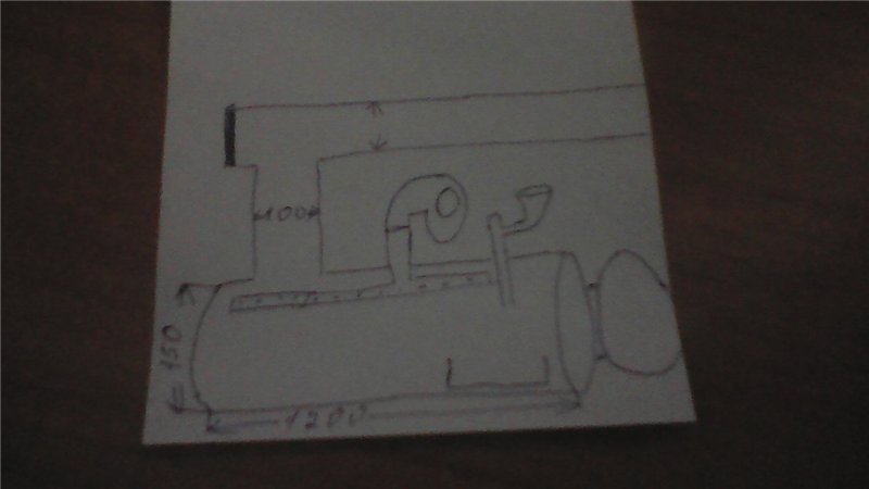

    У меня гараж 6 на 5 стоит тен в батареи, всегда плюсовая температура за исключением сильных морозов, или когда приходится часто открывать ворота тепло уходит, нужна мало мощная печка. С начала была бубафоня 2 года потом надоели дрова переделал на отработку. Теперь хочу маленькую печь из 150 трубы на отработке горизонтального типа, надоели вертикалки постоянно лазить туда по локоть в саже. Хотел добавить экскиз того что хочу сделать,но чет не добавляется фото.

    А простите какого фига в печь **по локоть лазить**???:scratch_one-s_head: Для этого существует зольник и тяпочка чтобы золу выскребать. Грязи минимум. Хотя конечно есть варианты печей где помимо грязи, нужно еще спину надорвать. ...:5: Но в нормальном исполнении грязи минимум. Интересно увидеть как Вы хотите печь в горизонтальное положение:scratch_one-s_head:. Я такого не встречал............ Капец какой то . Мне теперь ночью покоя не будет. Как печь положить горизонтально???? Хоть ЧП, хоть с наддувом, хоть еще как угодно........ Все равно масло на дне. Все равно пары должны нагреться и подняться вверх. Все равно отработанные газы лезут вверх. В конце концов многие из новичком борятся с проблемой чтобы пламя по печке растянуть на как можно большую площадь (опять же вверх) а Вы пытаетесь все в кучу собрать. Это как? Мой мозг кипит!!! Не пытаетесь ли Вы сами себе конструкцию усложнить? Велосипед уже давно изобретен!!!!!!!!

    Ну в вертикальной нужно сверху крышку съёмную делать с низу лючок делать, а если её развернуть горизонтально то можно приварить к трубе крышку от бидона и через не и чистить и зажигать. Не получается добавить вложение.

    спасибо вроде получилось. Вот что я хотел попробовать сделать. Сильно не пинайте.

    Хотите на чистоту? Первая моя фраза после увиденного-**Нафига козе баян??** :mosking: Если Ваш чертеж а точнее схема а еще точнее рисунок хоть чуточку смахивает на задуманное Вами чудо, то.................. 1- печь займет места примерно в 6 -8 раз больше нежели в вертикальном положении. 2- расположение дожигателя такое что Вы его в стенку печи уперли. Пламя будет......... сами увидите.3- часть пламени строго в трубу улетает. Соответственно греть будет не столько печь сколько труба выхлопа. мы в печах пытаемся завихрителями пары закрутить и перемешать. Т.е. подготовить качественную смесь а у Вас все это.............:scratch_one-s_head:как то...........:scratch_one-s_head: Блин просто даже незнаю как это описать. Ну и под занавес----------- :yahoo: ***Чем чистка Вашего варианта отличается от печи стандартной?????? Чем??? Те же яйца только сбоку. У Вас еще и тарелка стоит. Ее вынимать и чистить нужно будет как минимум.:bad: А как дела с дожигателем? Ну допустим Вы его закрепите как то. А как потом вытянете чтоб почистить раз в сезоне? У меня пока вопросов больше чем ответов. Я думаю что в лучшем случае будет обычная коптилка с пряможегом. Много лишнего и непонятного. Но это только мое мнение.:thank_you2:

    Места как раз она меньше займёт ну это в моём случае. А дожигатель у меня и в пропановом баллоне и сейчас стоит прижат к одной стенке, и ничего работает, если масло кончается или набирается мусор или дрова кидаю все кушает прекрасно. Просто есть ещё желание сделать горелку на отработке и без переделки вставлять в эту печь, а пока до неё руки не дошли хотелось заставить эту конструкцию работать.
