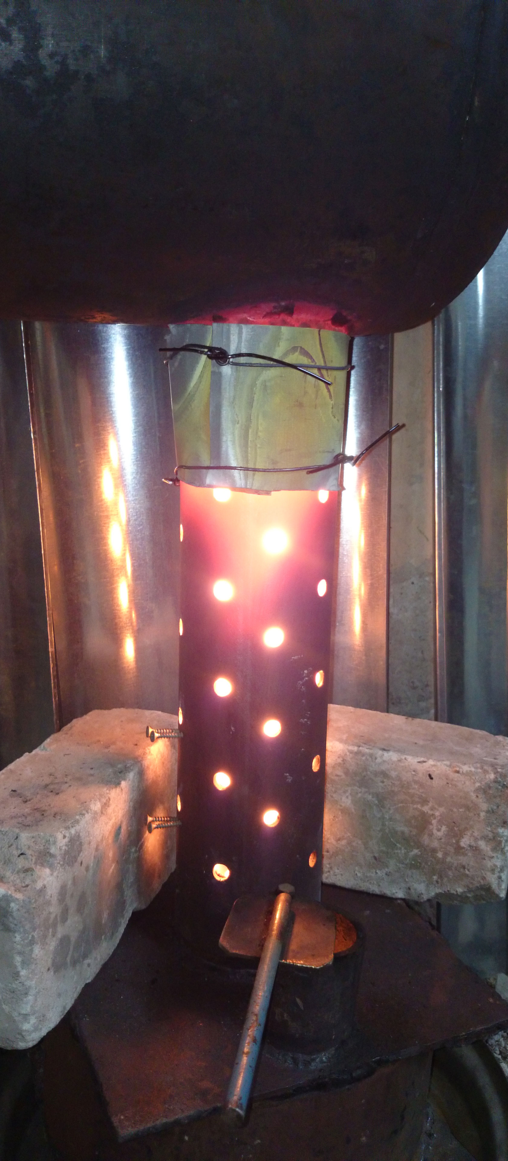

    Всем привет. Запилили трубу Ø 100 в верхний бак, улитку от 9 на выдув. Питание БП от компа. На 5v дует спокойно, еле слышно. На 12v, дует на максимум :good:
    Теперь труба с дырками краснеет почти на половину

    Те отверстия, что закрыты фольгой, заткните болтами, под диаметр отверстия, они раскалятся до красна и будут работать, как дожигатели.

    Что бы болты торчали внутрь? Или наружу?... Дырки планировал заварить, просто про них забыл
  10. bazele
    Ну конечно во внутрь, не ужели это не понятно.

    В очередной раз убеждаюсь что**ВСЕ ГЕНИАЛЬНОЕ-ПРОСТО**:good:. Я бы наверное то же тупо заварил бы отверстия. А болты действительно будут типа дожигателей.:declare: Что то подобие лопаток на моей печке напротив завихрителей ( если помните):thank_you2:

    Теперь понятно. Приварю гайки и в них закручу болты :ok: Спасибо
    По поводу воды в печи. Сегодня топился, не понятно от куда взялось грамм 200 воды в масле, или взболтнул отстоявшееся масло в канистре когда переливал, может конденсат с трубы хз. Начало кипеть, неприятно шкварчать, потом начали вылетать небольшие брызги из горловины, увидев их сразу закрыл воздух, печь угасла. Снял низ, слил жижу, выгреб весь мохер, собрал, залил свежака. Часов 5ть полет нормальный :mosking:
  15. bazele
    Не надо приваривать ни какие гайки, просто воткните в отверстия, в нижние покороче, чем выше подлиннее.
