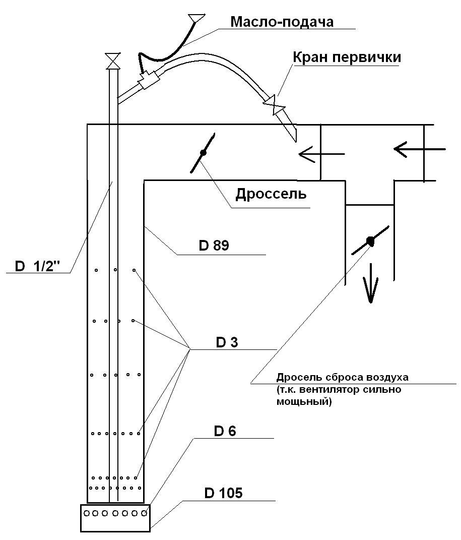

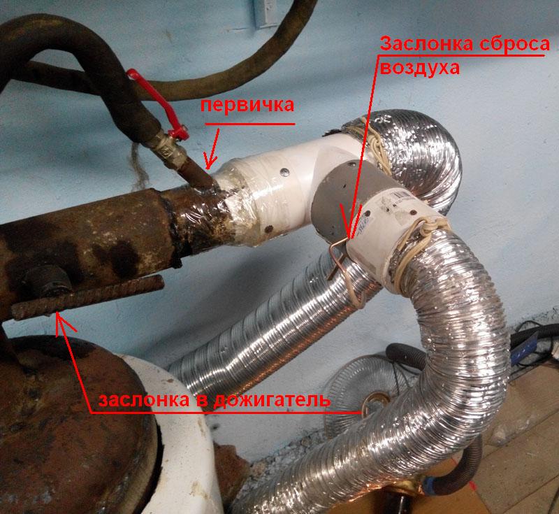

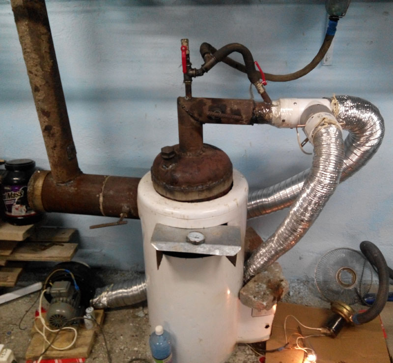

    Уважаемые спецы подскажите !!!

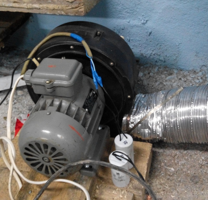

    сделал печь из баллона сверху кожух от водогрейки с обдувом. сначала для наддува использовал улитку от какой то печки вроде с какого то газона, печь работала стабильно, но не на больших расходах при этом улитка работала на пределе примерно 16В из 12в, если увеличивать расход начинает дымить, в связи с эти нашёл другой вент на асинхроннике. Он оказался очень мощным регулировка заслонкой на дожигателе толку не даёт т.к давление хорошее даже чуть открытая заслонка пропускает сильно много воздуха, поэтому чтобы снизить давление я поставил тройник на входе в дожигатель и еще один дроссель для сброса излишнего воздуха после этого вроде воздух стал управляемым, но не как не могу вывести печь на нормальный режим! пробовал по разному вроде и расход масла добавляешь и воздух и больше и меньше, а она гореть не хочет нормально.
    как правильно ориентироваться по пламени когда стоит добавить воздуха а когда убавить????

    На каком расстоянии от низа у вас начинается горение?
    Каким цветом горит внутри огонь?

    у меня чашка весит на дожигателе сантиметров 10-15 от дна баллона. у мня горение идёт в чашке видно как из неё вырывается пламя под действием воздуха. само пламя жёлтое с может быть чуть чуть отрезками синего. такое чувство что просто масло не очень хорошее с водой и поэтому плохо идёт процесс испарения но это я так думаю.
    P.S.
    я только сделал печь она первая я не знаю тонкостей короче чаййййййник пока что :dirol:

    Сердце каждой печи, это дожигатель, а он остался за кадром и ни одного слова про его конструкцию, и какой совет можно дать только по одному внешнему виду.

    у меня закрытая печь с капельной подачей масла, поэтому в печи ни когда не бывает объёма масла, поэтому она намного безопаснее чем печь где есть объём масла.

    Дожигатель самый простой. Вот примерный эскиз. не помню точное количество отверстий. расположены в шахматном порядке чем выше тем реже и в чашу ещё 3 отверстия по 5мм.

    да от ваза самый распространённый и самое главное дешёвый вариант, но увы не лучший ( после того как я установил себе более мощный нагнетатель производительность печи значительно увеличилась, теперь можно регулировать зону горения и её интенсивность ещё плюс стабильная работа на любом расходе.
    один из неплохих вариантов это вентилятор для твердотопливных котлов, но цена от 5000 руб. так же можно использовать канальный центробежный вентилятор например ВКК-100 его цена около 3000 руб. у эти вентиляторов мах давление около 300 Па самое то для печи.
    на фотки мой вент.
