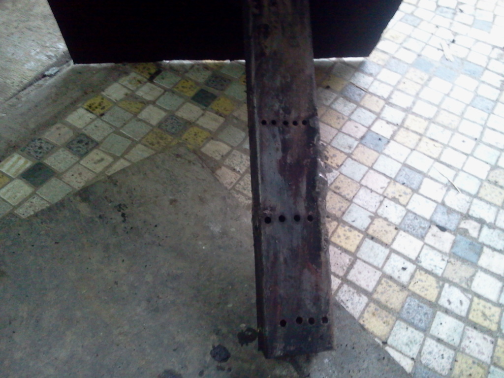

  1. bazele
    Так, как вы сделали можно было просто отверстия заварить. Смысл болтов в том, что они, воткнутые во внутрь, раскаляются до красна и работают как дожигатели не догоревшего топлива.
    Вы хоть читаете, что вам советуют.

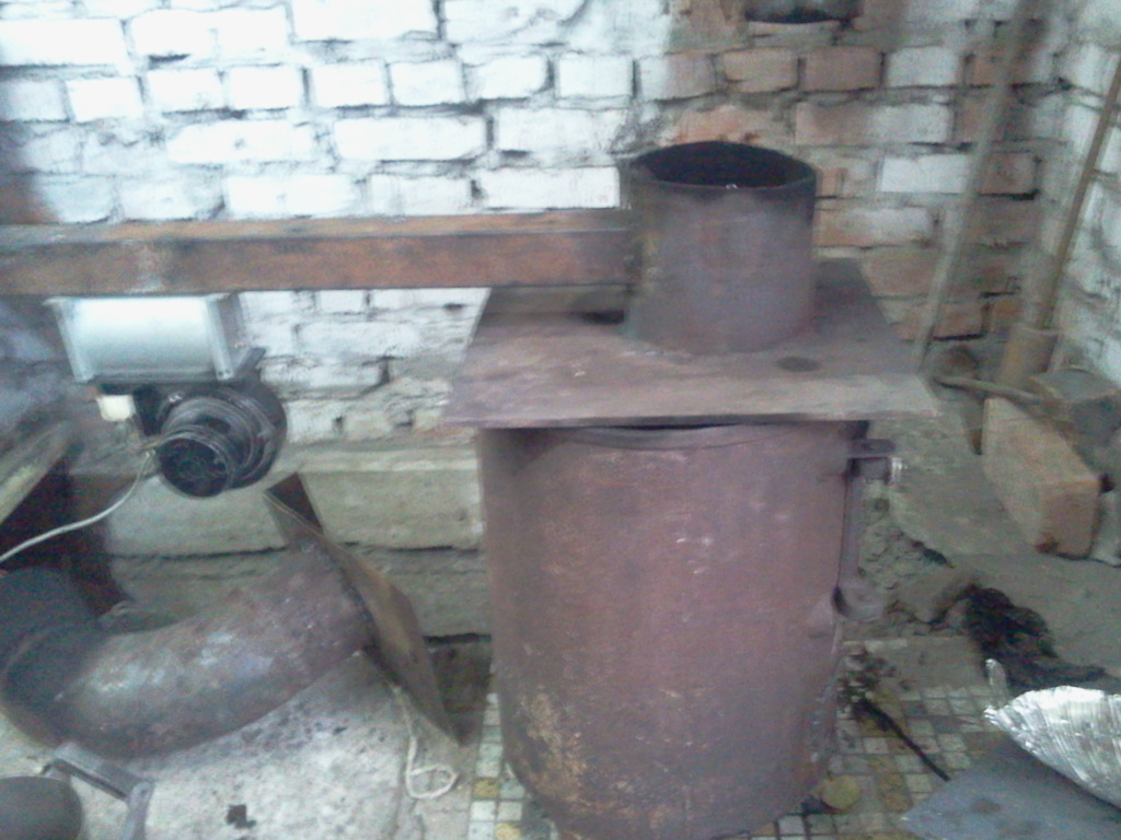

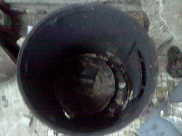

    Проблемы с моей печкой на отработке
    Всем привет дайте совет что то делаю не так есть буржуйка дно открытое подложил лист круглый внутрь поставил сковороду дал разрежется печке включаю надув то ли я много на лил масла в сковороду она дымит как паровоз

    Re: проблемы с моей печкой на отработке
    <дно открытое> - это значит не герметичное?
  7. Дима25
    Дима25 Участник
    8 ноя 2015
    так что интересно когда на лил в банку грамм 500 и поджог дыму не было а в сковороду на лил до верху что когда разгорелась печь я вентилятор прикрывал на максимум чтобы огонь не вылетал но было много дыма

    Читаю, всё я это понял! Болты длинные и вкручены внутрь почти до середины, просто забыл об этом написать. Чем вам так гайки не нравятся? Неужели лучше просто туда было заткнуть болты, что бы потом чуть что они выпадали :acute:
    ЛОЖАТ не в бомбу, а в штаны! Найду нормальных размеров булерьян за адекватные деньги, эту выкину, а пока ЧП лучше, чем ничего! Спалили уже литров 200 масла и ни разу она не вспыхнула и не поперла в обратку (тьфу тьфу тьфу). Даже когда в масле была вода! Есть огнетушитель, песок и когда она работает я не оставляю ее одну. Закрытого типа - те же яйца только в профиль.
    П.С. Везде пишут, что можно топить солярой. Вчера проверил, т.к. не было отработки, спалил литров 5. Полет нормальный :good:

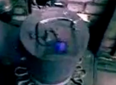

  20. bazele
    Вот как раз не верно, на фото видно, что в смотровом отверстии при не снятой крышке, так же виден голубой туман. Он возникает при избыточной подаче масла (я об этом сразу сказал), не увеличивая наддув, если добавить воздуха, то он пропадает.
    Это все было проделано для того, что бы показать, что происходит при повышении подачи, когда горят пары, а так при постоянной работе, когда соблюдено соотношение воздух-масло, то тумана нет, все сгорает на последнем ряду отверстий
