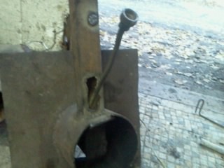

    у вас как подача масла организованна, снизу на дно в сковородку, или сверху через дожигатель с первичкой в чашу???
  6. myser
    myser Постоянный участник
    2 июл 2013
    Сверху через трубу внутри дожигателя подается маслонасосом от мотоцикла Урал, приводимым в движение мотор-редуктором стеклоочистителя ВАЗ. Кран для подмешивания воздуха пока не сделал, так что по этой трубке только масло поступает. Но при тестах и так в течение 5 минут все разгорается. Естественно, после установки по месту буду дорабатывать.

    а чаша лежит на дне баллона или подвешена к дожигатиелю и весит над дном баллона?
    и второй вопрос на лётных испытаниях пламя было как голубой туман(как на видео) или жёлтое с голубыми оттенками???

    Чаша к дожигателю через пару прутков приварена. Пламя во время теста оранжевое с оттенками голубого. При увеличении оборотов вентилятора голубого становилось больше. На выходе дыма не видел, поэтому сказать по поводу качество/количество пока не могу.
    Постараюсь сделать измерения расхода масла, но на вид - очень очень очень тоненькая струйка(не капает, а течет).

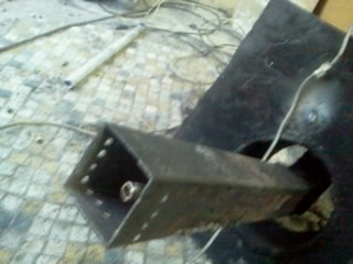

    трубку установил теперь емкость под масло буду делать
  17. Ilja
    Судя по второму фото вы совершенно не понимаете что делаете. Торец дожигателя должен быть заварен! Там сверлятся пару отверстий для первичного воздуха! А вы направляете весь воздушный поток на кастрюлю с маслом.

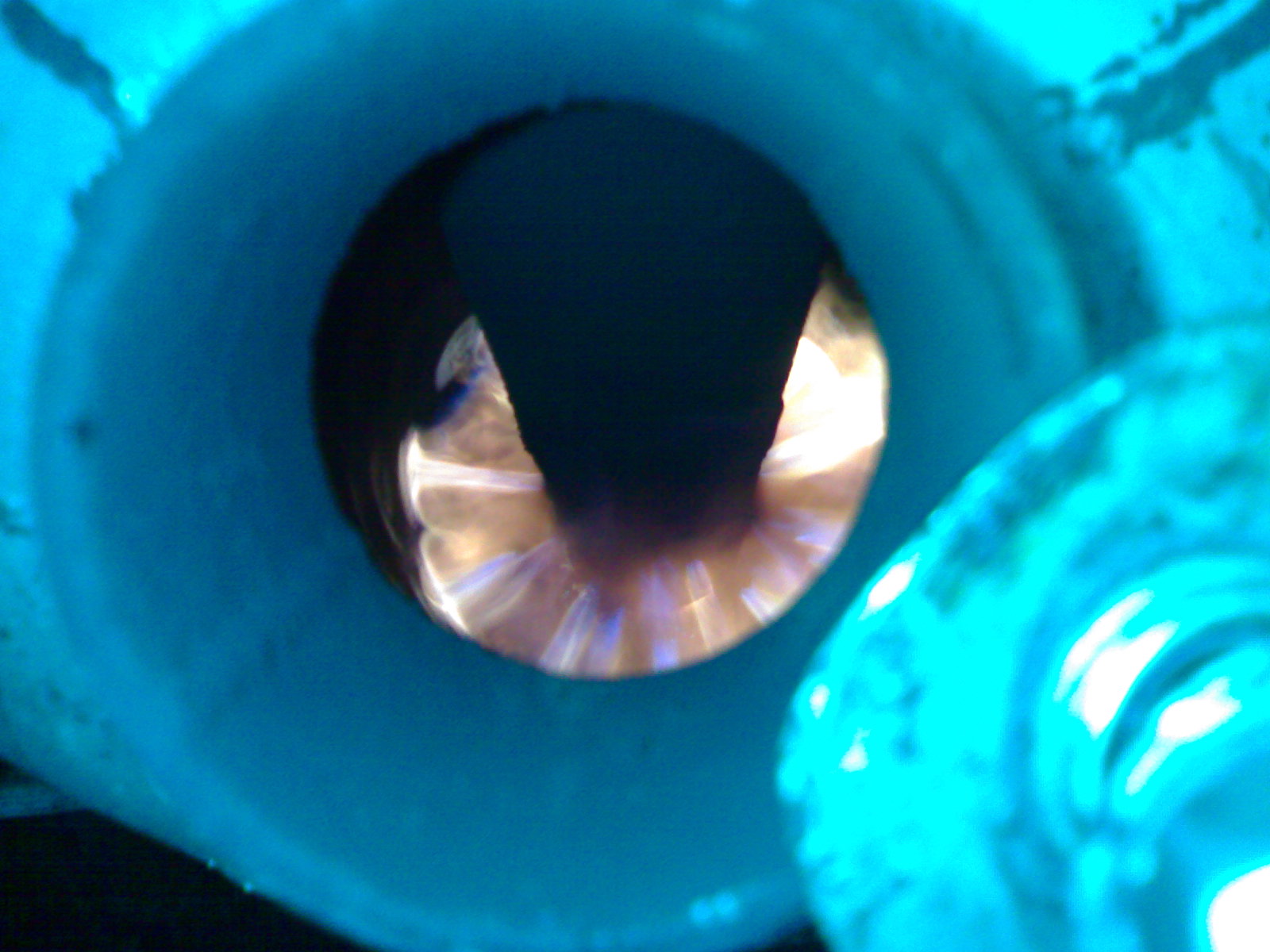

    Виталя Обрати внимание на голубую часть с температурой 300-350 град. С. Это светится ионизированный воздух.
    Избыток воздуха сильно снижает температуру в печи и следовательно КПД.
    Все голубое на ваших фото и видео, это не правильная передача камеры телефона.
    NOKIA- поди?
    Вот фото одного и того же прибора камерой и телефоном.
    Камера Панасоник люмия, телефон Нокия
