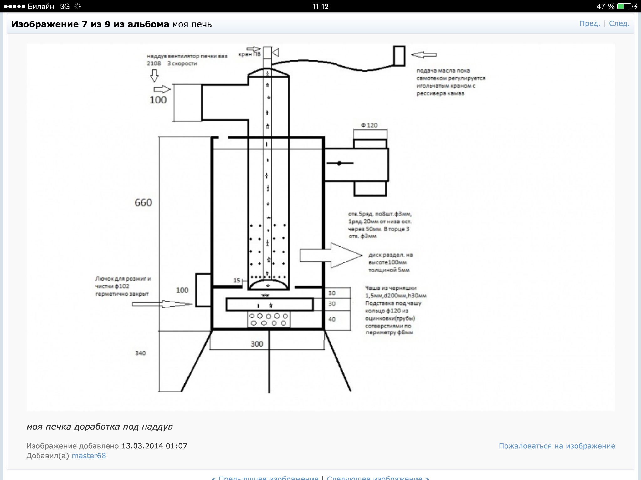

    Сделал печку на отработке из газового баллона , по чертежам master68.
    Печь не выходит на режим , единственное диск стоит тормозной но толщина его 10 мм

    Вот сам чертеж по которому сделана печка ,
    Нижний ряд отверстий на дожигатель сколько там отверстий 8 ??

    Дно печи тоже сделать герметичным.
  9. H@rley

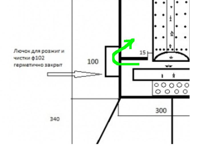

    Попробуйте внешним источником тепла (горелка, паяльная лампа) разогреть низ печи. Возможно инерционность разделительного диска не позволяет выйти на режим. Присутствует ли одностороннее горение? Может пары масла через люк розжига минуют разделительный диск.

    Да горит именно со стороны где лючок ,а с другой тишина

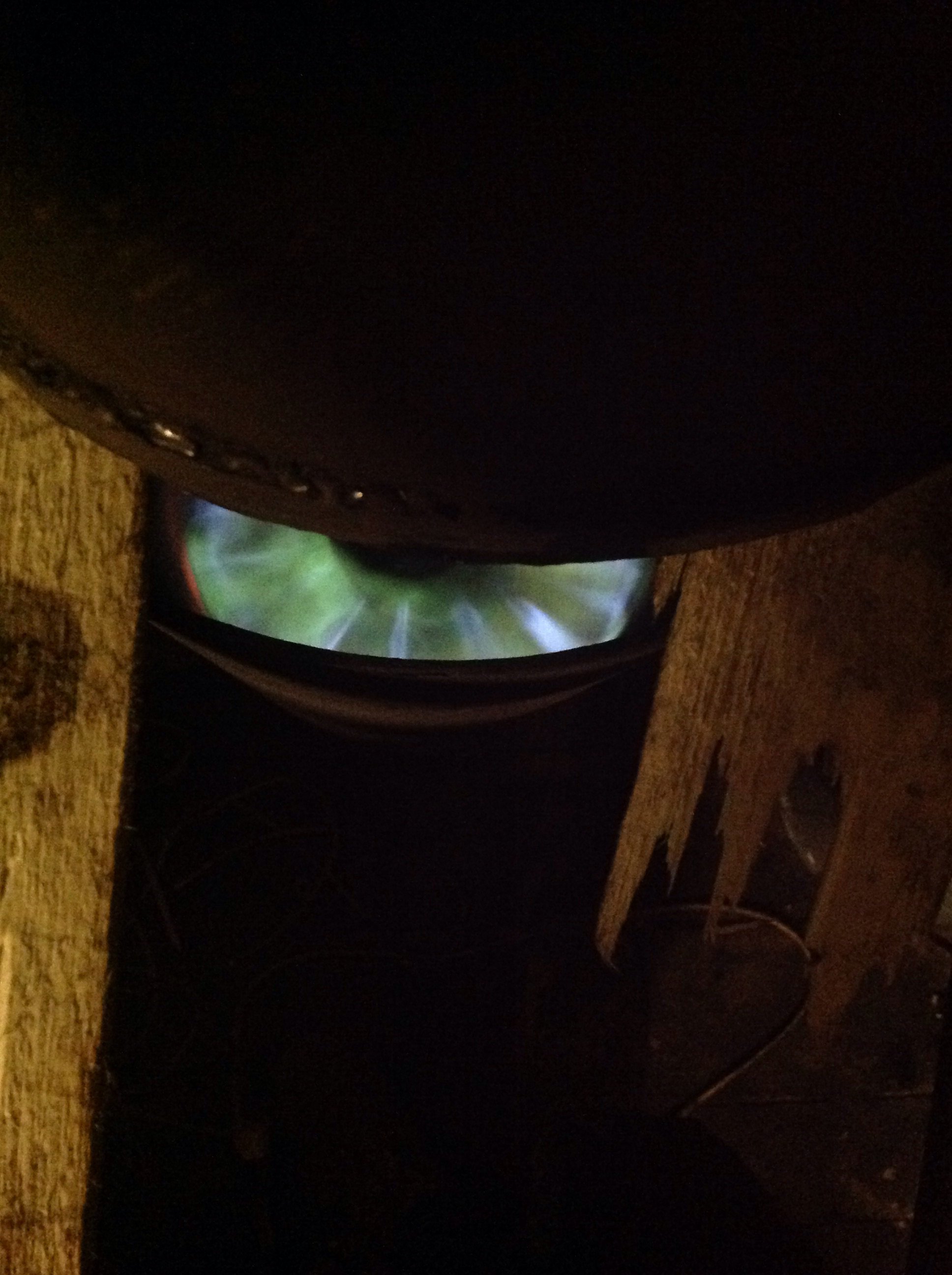

    Вообщем дожигатель был ниже диска , примерно на 2 см
    Я его поднял до уровня диска , примерно через 10 мин печь вышла на режим
    Но иногда верхние отверстия в дожигатель гаснут , это может быть из за того что ,в торце дожигателя я просверлил 3 отверстия под углом ????( пламя вращается по часовой стрелки )

    Не спеши паниковать. Ты уже сам начинаешь понимать, что печка от тебя хочет. Закрой верхнюю крышку и дай печи поработать.

    То Есть просто закрыть верхнюю крышку и дать ей поработать часа 2 ??
    Просто в чертеже отверстия в торце просверлены под прямым углом, а у меня под 45 гр ( примерно)
