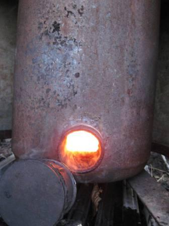

    Все-же кулер будет наверно маловат, нужно использовать наддув турбинного типа, а вентилятор не сможет дать давление через отверстия в трубе. Хотя попробуй! Этот от печки грузового авто 24 в (через зарядное с аккумулят,последний на случай перебоев в сети)
    Дует на ура(на фото)

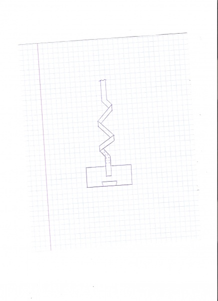

  3. pechnik

    Кидаю рисунок, думаю все понятно.
  4. remix59
    А теперь попытайся обьяснить, для чего эта "красота"?
    britmila и J.E.M.P. нравится это.
  5. pechnik
    pechnik Новичок
    27 фев 2010
    А эта красота для увеличения площади теплообмена, чтобы тепло в трубу не улетало.

    Знаешь, работать то будет, но эти усилия изготовления "спирали"из отводов не оправдывают себя! Завихрения от него будет, но не значительное. А по поводу большего съема тепла эта конструкция не даст. Но приятно, что человек думает об новых идеях! Так держать и общими усилиями мы дадим больший КПД, чем в заводских конструкциях:drinks:
  8. remix59
    Теплообмена между чем и чем?
