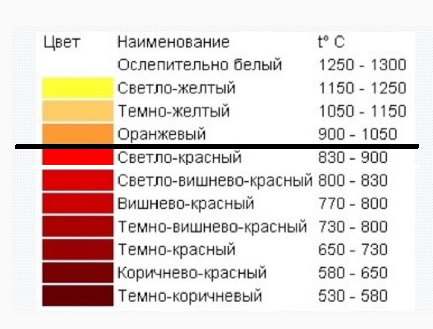

  12. remix59
    Перенос тепла происходит на 70% излучением, остальное конвекцией. Выше интенсивность излучения от более высокой температуры соломенного пламени, больше излучаемого тепла печью. Вы ведь не будете отрицать, что даже на глаз, свечение соломенного цвета интенсивнее, чем голубое. Не забываем, что черный металл для ИК излучения как стекло.
    Виталя Синий воздух из трубки, жарче синего из атмосферы? Удивили.
    900 град. С !!!! Такого цвета печь, вы видели(см. рис.) сколько по вашему такая простоит.?
    myser Не стоит доверять статьям из Википедии. По коментариям к картинке автор даже не определился кислород там перекрыт, или открыт, или воздух. Перечитай внимательно, что цитируешь.
    Впрочем я настаивать не буду. Считайте, как хотите. Пусть будет по вашему- голубое в основании свечи горячее соломенного на конце. Я не .... просветитель Людвиг Феербах.

  15. Виталя
    Непонял, синий воздух из какой трубки? И из какой атмосферы?
    Корпус печи, нагретый до около 900 и более, проживёт недолго. Я на своей наварил полосы металла, для увеличения поверхности излучения тепла. О том, что металл имеет среднюю температурную передачу знаю. Но из меди из за этого городить никто не будет.
