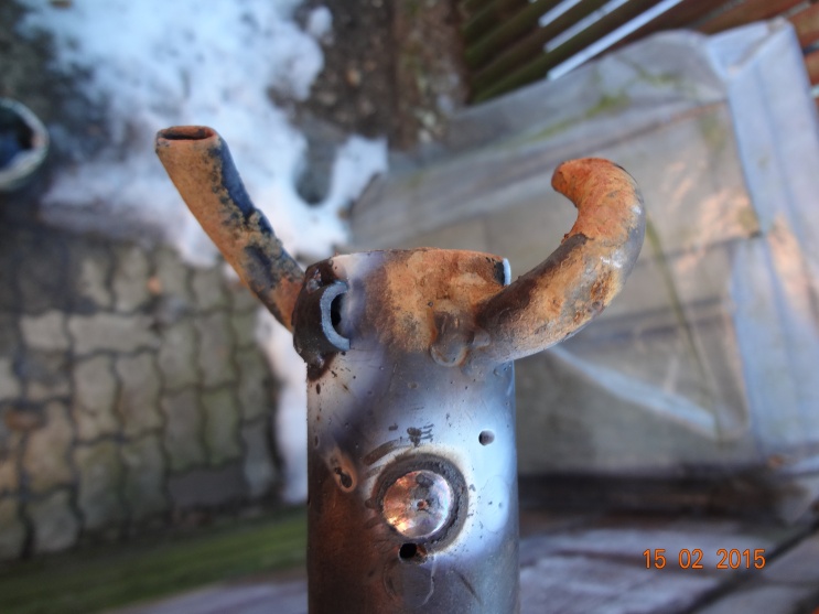

    Re: Печь на отработке "Радионыч"
    Горит интересно.
    Посчитайте площадь отверстий и площадь внутреннего сечения дожигателя. После рассверливания отверстия явно больше чем дожигатель может потянуть.
    Как показалось очень долго выходит на режим. Перегрев внутренностей остался, дополнительные "костыли" в виде экранов дадут временный эффект.
    В чашке образуется область пониженного давления, она способствует лучшему испарению масла и регулировки мощности, но шлак не выдувается.
    Зачем вы усложняете конструкцию? На видео хорошо видно, что в центре горения почти нет, значит и температура меньше. Установив по центру дожигатель избавляетесь от всех проблем. А закрутить пламя можно и так:
    ИМХО Сделайте дожигатель немного меньшего диаметра чем тёмная зона горения по центру печи.

    1)Корпус потечёт, выгорит. По моему нужно уходить от раскалённого корпуса. Например, наварив снаружи рёбра.
    2)Оранжевый цвет как бы намекает о недостатке окислителя.
    3) А может предыдущая оранжевость это следствие примесей в масле? Например, когда я кидаю свего 2-3 сантиметра ПВХ изоленты, или ПВХ изоляцию с провода, то пламя, ранее бывшее чисто синее, становится светло сине фиолетовым.
    4) А как в карбюраторе, уменьшаючи количество воздуха, двигатель уменьшает вырабатываемую мощность. Но раз у Вас подача масла неуменьшилась, то в отходящих газах будет полно непрореагировавших парОв масла, а не сажи. У меня так само. При открытой верхней крышке, и при уменьшении подачи воздуха, в печи становится чисто синее, но в вверху печи, к недогоревшим газам примешивается внешний воздух (вторичный №2), и оно догорает голубоватым туманом и входит в дымоход.
