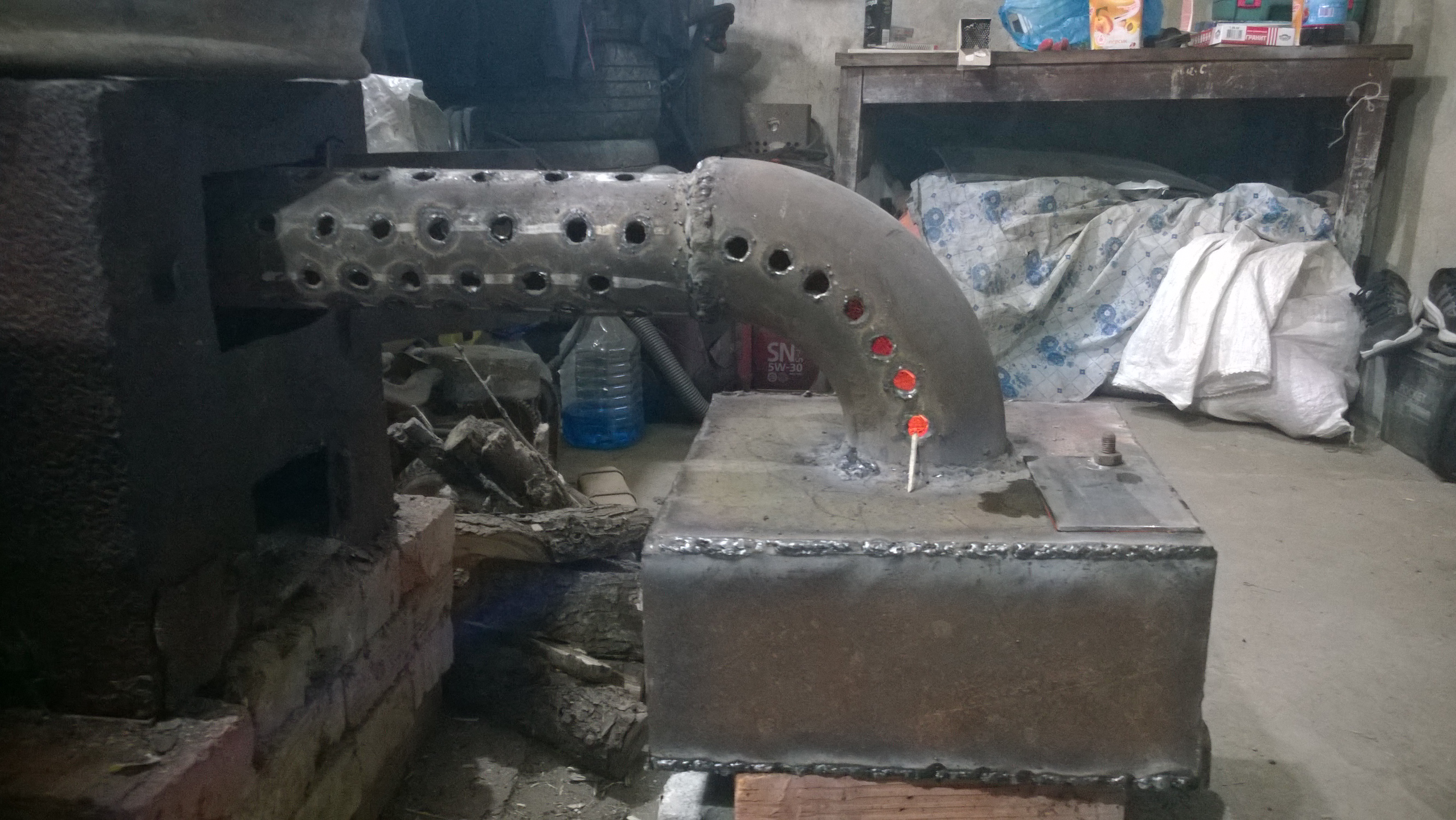

    приветствую!!! Мужики разъясните в чем я не прав... не разгорается печь, тряпка горит масло нет... 350х350х150, отвод 110, от отвода 100... соорудил приставку, решил проверить подставив просто в окно для закидывания дров... далее хочу сделать дверцу под диаметр трубы...
  9. san
    такая приставка работает от тяги ----тоесть между хоботом и печью должна быть герметичность.
    при регулеровке задвигать или выдвигать хобот в печь
  10. AkseleratoR
    AkseleratoR Новичок
    3 ноя 2014
    Ок, спс, завтра буду устраивать герметичность...

    А задвигать- выдвигать возможность есть? Покажи новое фото. 'Поддувало' осталось как было?

  20. remix59
    AkseleratoR На моей печке было 5 рядов по 6 отверстий на прямой части трубы, на твоей целых 13 рядов. Задвинь 8 рядов в печку, чтоб не сосали воздух.
    На Бренеране куда была вставлена моя печка дымоход был 160 мм, 6 м. высотой. А у тебя?
    Труба с горловиной близко друг к другу. Зачем воздуху спускаться вниз к отработке, если проще по кратчайшему пути улететь в трубу?
    Как будешь чистить, верх не съемный?
