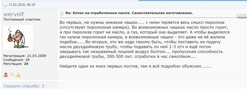

    Ув.DimanJkeee .. Цитирую === не важно какое отверстие в дожигателе 1 мм или 4 мм это не влияет на расход масла . Главное подать определённое количества воздуха для полного сжигания углеводорода ( отработанного масла ) . Чем меньше отверстие в дожигателе тем лучше прогревается воздух и пары масла и происходит более качественное сгорание .. Обратите внимание на котлы Ув. Wervolf .. в котором качественно можно сжигать от литра до шести литров в час . ( без дыма и копоти ) ..Но пиролизную камеру нужно нагреть от 600 гр до 1000 гр тогда мы получим работу котла как газовая горелка --- подаём литр горит первый ряд отверстий --- подаём два литра загорается второй ряд и так до шестого ряда .. Главное что бы на малом расходе поддерживать пиролизную камеру в рабочем состоянии 800- 1000 гр .[​IMG] С наддувом это проще сделать чем атмосферник ..

    :wink3: Какая чаша - мы ведем разговор о пиролизной камере и прогреватся она должна не 300-350 градусов а минимум 800 и где приземляется масло а это главное ни какого отбора тепла не должно быть. Тепло мы будем отбирать при большей подачи масла а с расходом 600 грамм нам нужно поддерживать определенную температуру в камере . И тогда получаем быструю регулировку по мощности так масло попавшее в камеру превращается в газ и склько идет подача масла столько работает рядов в дожигателе.первый ряд служит для поддержания высокой температуры в камере .
    Как может прибавка вторичного воздуха снизить температуру пиролизной камеры? Ту совсем обратный процесс. Прибавка вторичного воздуха увеличивает температуру котла в целом, также и пиролизной камеры, потому как только в пиролизных котлах на нагрев первичной камеры тратиться часть энергии получаемой при пиролизе. Соответственно чем больше вторичного воздуха, тем выше нагрев первичной камеры.
    Хочу так же заметить что многи повторяя разные конструкции котлов и печей на отработке, повторяют кучу ошибок, допущенных при разработке самодельных агрегатов. Так самая большая ошибка, это горение топлива в пиролизной камере (крекинговая камера), что к пиролизу никакого отношения не имеет. если объяснить на пальцах, то горение в первичной камере жидкотопливного котла, это то же самое что горение дров в буржуйке, и дожигание дымовых газов во второй зоне горения. Нас же интересует только пиролиз, который в котлах добиться порой сложнее чем в жидкотопливных печах. Связана это в первую очередь с тем что мы отбираем тепло у первичной камеры с помощью водяной рубашки, и как бы далеко рубашка не находилась от пиролизной камеры, отбор тепла при тех толщинах металла (6-10мм) всегда будет, а поднимая рубашку на конструкции гораздо выше пиролизной камеры, мы теряем эффективность котла. Поэтому прогресс идёт к тому что сделать раздельные камеры именно в котлах, при этом первые ряды горения пирозных газов должны подогревать только саму пиролизную камеру, т. е. даже на малых мощностях камера всегда должна быть раскалена, и никакие базальтовые утеплители тут не помогут! При чём не стоит путать разделение пиролизной камеры со всякими чашками и блюдцами размещёнными в конструкциях, это всё ерунда, и работать это не будет..
