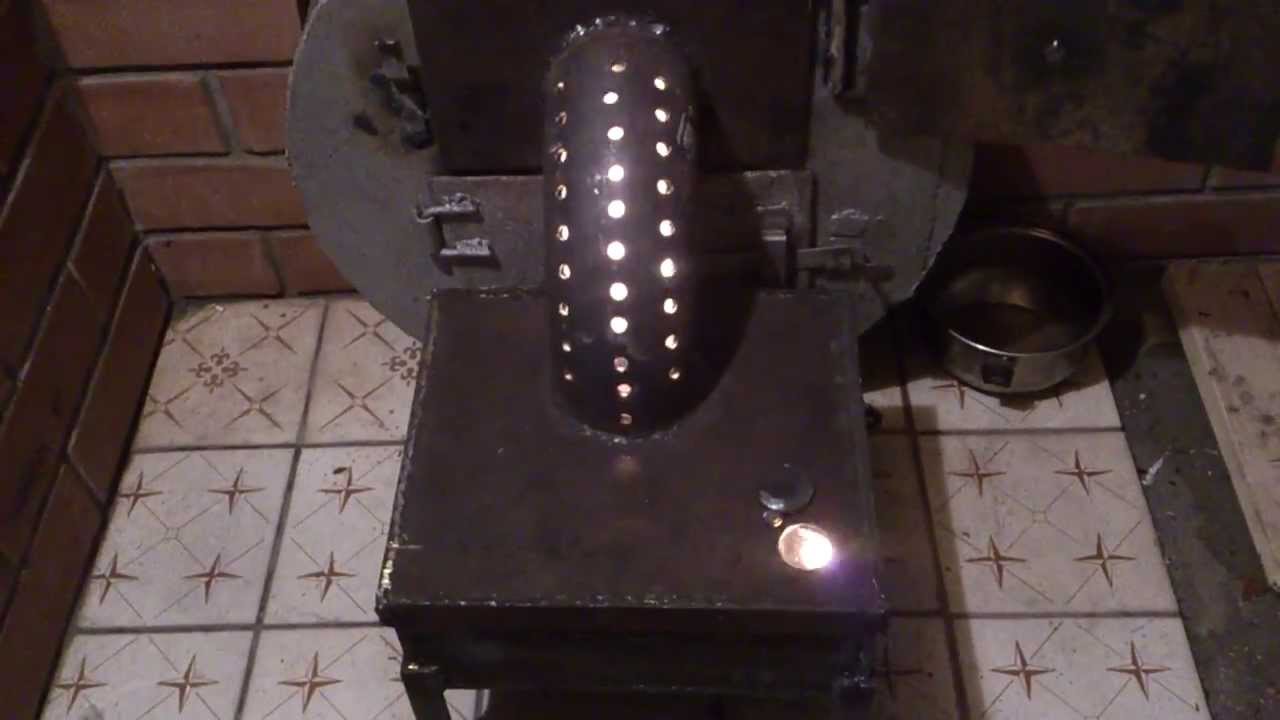

    Deniamolo Участник
    7 дек 2014
    Беларусь,г.Молодечно
    Здравствуйте! Прошу сразу не пинать. Прочитал много тем на термопортале не первый месяц.
    Теперь к делу.
    Сварил приставку к буржуйке как на фото но это не моя (фото пзже приложу).
    Дымоход 125 труба, длинной 4 -4,5 метра, прямой, тяга очень хорошая. Буржуйка прямоугольник длинной 60 высотой 45 шириной 30.
    Приставка испаритель прямоугольный длинной 30 шириной 25 высота 10 см. Дожигатель отвод 90 мм длинной 40 см, в нем 40 отверстий в шахмотном порядке по всему отводу диаметром 8 мм.
    Разжигается не очень хорошо,тухнет, но после розжига вроде входит в режим, заслонка открыта пол санта и пламя начинает отрываться от испарителя перемещается в дожигатель, потом хлопок и загорается снова в испарителе,потом опять тоже самое, если открыть заслонку печь идет в разнос. Пламя бело желтое выхлопа из трубы почти нет.
    Подскажите кто знает куда копать, на что грешить, к кому обратиться?[​IMG]
  9. Виталя
    По моему скромному мнению, горение почти оптимальное, но почти за границей нормальности. Вот бы эту грань несколько "ухудшить".
    Мои мысли, но не советы- маловато парОв поступает снизу. У Вас отверстия все одинакового диаметра? По моему нижние несколько меньше. Слева и справа от переднего вертикального ряда, возможно просверлите пару отверстий ближе к крышке. Этим Вы возможно приблизите горение чуть ниже. Следовательно, парОв будет образовываться чуть больше.
    По этим ЧП не особо, но с маленькой начинал.
  10. Deniamolo
    Deniamolo Участник
    7 дек 2014
    я тоже так думал, но после того как просверлил 3 отв пониже ближе к испраителю стало еще хуже, такое ощущение что пламя просто срывает с испарителя, как в пылесос. отверстия все 8 мм.

  12. bazele
    Для 90мм отвода у вас очень большой испаритель.
    Почитай здесь.
    H@rley нравится это.
  13. Deniamolo
    Deniamolo Участник
    7 дек 2014
    нет масла было как раз таки сантиметра 3 примерно, должно хватить
  14. Deniamolo
    Deniamolo Участник
    7 дек 2014
    bazele предлагаете уменьшить площадь испарителя? и возможно нужно рассверлиать отв.?
  15. bazele
    Я вам ни чего не предлагаю, я вам дал почитать цитаты АВТОРА этой печки, а вы уж сами смотрите, чем отличается ваша конструкция, от его.
  16. Deniamolo
    Deniamolo Участник
    7 дек 2014
    Я вас понял, попробую что нибудь сделать.
  17. Deniamolo
    Deniamolo Участник
    7 дек 2014
    Уменьшил, размер испарителя, обрезал по длине сделал 300х150х100. Стало ровно работать, пламя осталось желтое почти белое, поддувало могу открыть полностью в разнос не идет закрываю тухнет. Со всего могу сделать вывод что если отходишь от конкретных размеров ЧП то испаритель лучше сделать чуть поменьше по площади, безопаснее будет(видел у некоторых вообще маленькие стоят)(когда был большой испаритель и пыхал, бахал не ровно горел, поддувало открыть нельзя было даже на половину).
    Видео фото могу позже выложить.
