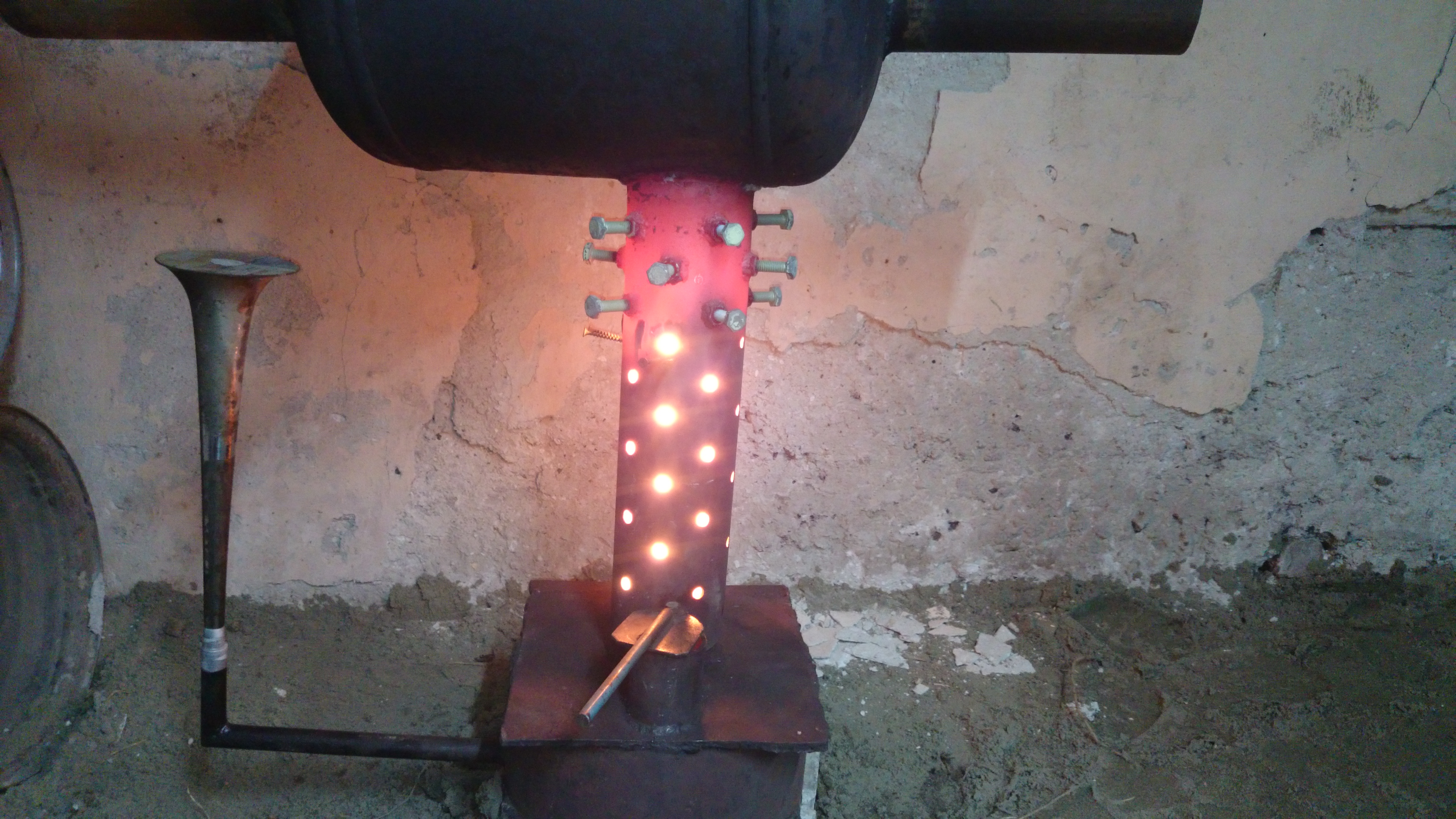

  4. КириллXpx
    КириллXpx Участник
    11 дек 2015
    Не хочет работать печь на отработке
    Отдали вот такую печь. Приварил к своему дымоходу. Начил розжигать, а она не разгорается. Приварил длинее выхлоп. Одно и тоже. Пробовал закрывать отверстия сверху, снизу безрезультатно. Длина 360 ф80, 44 отверстия на ф12, расположены 4 в круг и 11 вверх. Что может быть? Подскажите пожалуйста.

    Вообщем, не долго музыка играла. После второга пуска печь начала попыхкивать, и пламя все равно отрывается от испарителя затем снова вспыхивает и выплевывает дымок, и так периодически то после доливки масла почаще потом все реже но все равно пыхкает! Позже скину видео.

  9. bazele
    Может стоит сравнить вашу приставку с работающей и обратить внимание на количество, диаметр и расположение отверстий и не изобретать что то свое, а просто повторить уже проверенное и работающее.

    Мне кажется много воздуха. Оберни фольгой ряда 3 - 4 отверстий и попробуй как будет гореть. Она у тебя на закрытую горит

    Я мало пользовался небольшой ЧПшкой, но у меня в нижней части горения вроде не было. Нижний бак считается для испарения масла, а не для коптящего горения в нём.
    По видео. Вы видите в конце дырявой трубы пламя как бы заканчивается? Это говорит о некотором избытке количества воздуха, подсасываемого через эту трубу. Вырежьте из консервной банки боковую полосу, оберните верхние дырки, стяните проволкой.

    На закрытую пламя опускается и в принципе быстро затухает.
    Если открыть поддувало хотя бы на половину идет в разнос, поэтому не думаю что воздуха много.
    Выхлопа из трубы никакого теплый воздух.
  18. Deniamolo
    Deniamolo Участник
    7 дек 2014
    Беларусь,г.Молодечно
    Если закрывать дырки то какие лучше, верхние или нижние, или равномерно по дожигателю?
    ПыСы: Честно говоря думал что отверстий наоборот маловато.
  19. Виталя
    Если закрыть часть дырок, то силой тяги будет больше (быстрее) высасываться газы из нижнего бачка. Следовательно, концентрация парОв (то есть масляных испарений) в бачке будет меньше, и оно не будет пыхать в бачке.
    Для почти любых горючих газов есть предел воспламеняемости. Топливо воздушная смесь начинает воспламеняться при (примерно) 5% парОв (остальные 95% воздух), и почти не воспламеняется, когда концентрация парОв больше 15%. При этих крайних значениях пламя горит медленно и вяло. Самое чистое, быстрое и жаркое пламя будет при концентрации парОв 10%. (например, у метана 9.5%).
    В нижнем бачке малое движение воздуха. А парообразование несколько превышает по количеству входящего в бачёк воздуха. И как только процентное содержание парОв приблизится к 5%, идёт вспышка. Чтобы в бачёк поступало больше воздуха, в данном случае нужно прикрыть часть дырок, а не открывать заслонку-поддувало.
    Лучше верхние.
    А потом, в процессе устойчивого горения, пробуйте заткнуть 2-4 самых нижних отверстий.
