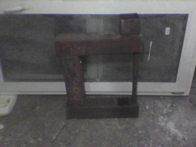

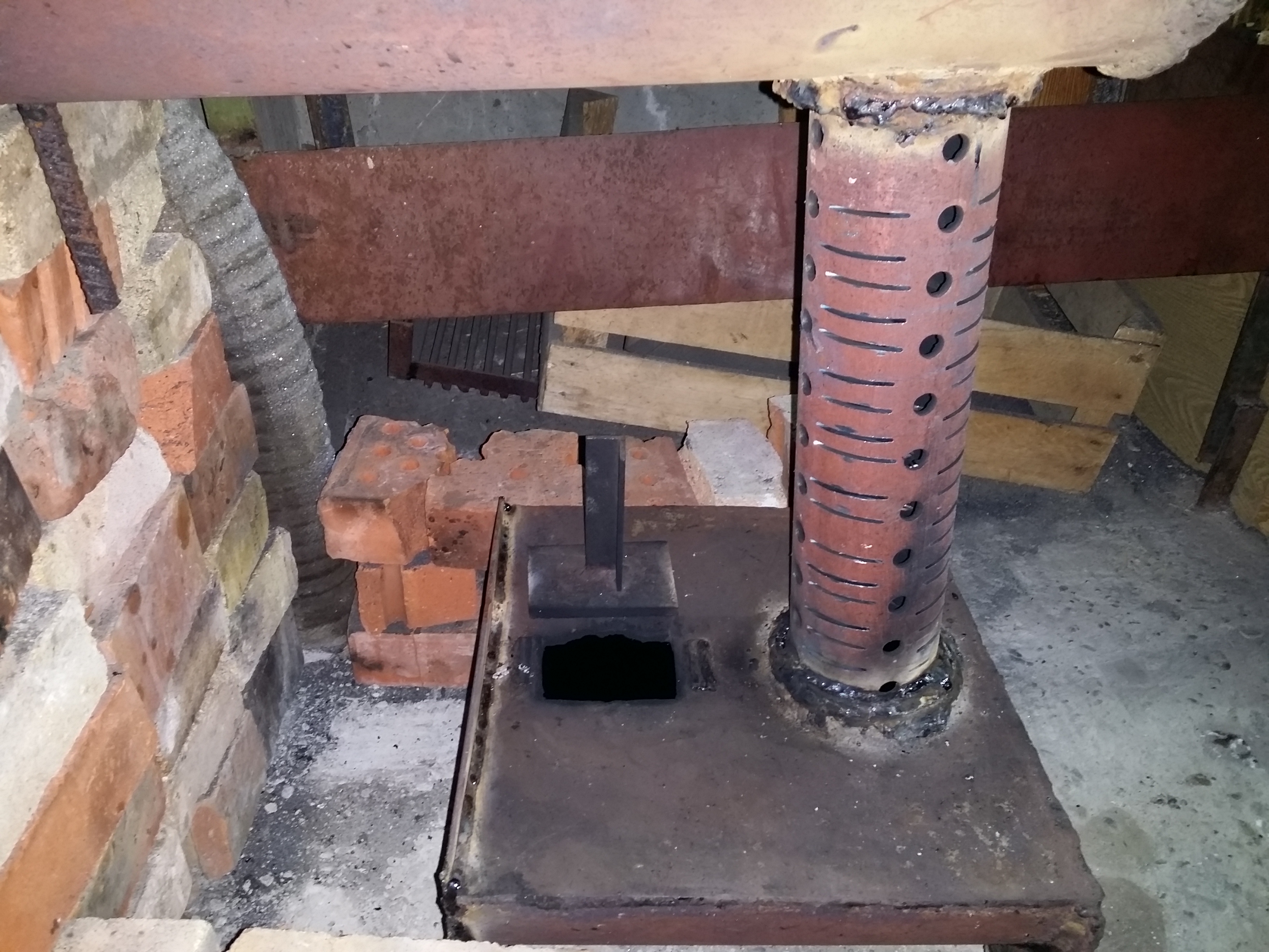

  10. КириллXpx
    КириллXpx Участник
    11 дек 2015
    Re: Не хочет работать печь на отработке
    Не дождавшись ваших ответов я прорезал болгаркой отверстия в дожигателе. Стало на много лучше. (Она хоть разгорелась) Но всеровно не то. Когда разгорается много дыма. Потом я уменьшил примерно в двое испаритель. Но осталось все так же. Когда она разгорится, как бы нет постоянной тяги, пламя из заслонки туда сюда играет, она как бы лает (кто знаком с дизелем поймет) Ааа еще забыл написать то что у меня на внешнем колене (выхлопа) есть отверстие. Правда я его пробовал затыкать, не какой разницы нет. Фото позже выложу
  11. H@rley
    H@rley Постоянный участник
    20 окт 2014
    124
    Бобруйск
    Поспешили дожигатель трогать. Скажите у Вас заслонка всегда так широко открыта?
