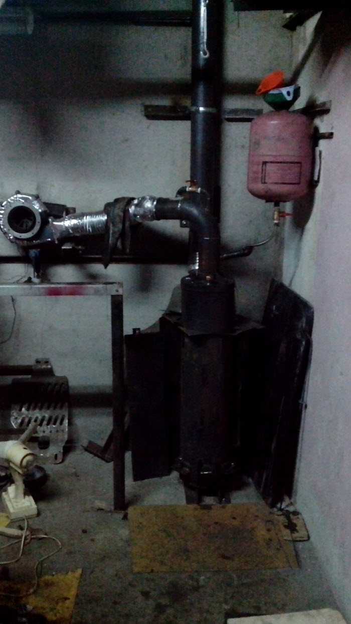

    Короче замотал я дырку в колене и получилось разогнать вот до такого состояния.
  6. H@rley
    H@rley Постоянный участник
    20 окт 2014
    124
    Бобруйск
    Re: Не хочет работать печь на отработке
    Так, двигаемся дальше. Как собираетесь чистить испаритель, доливать масло?

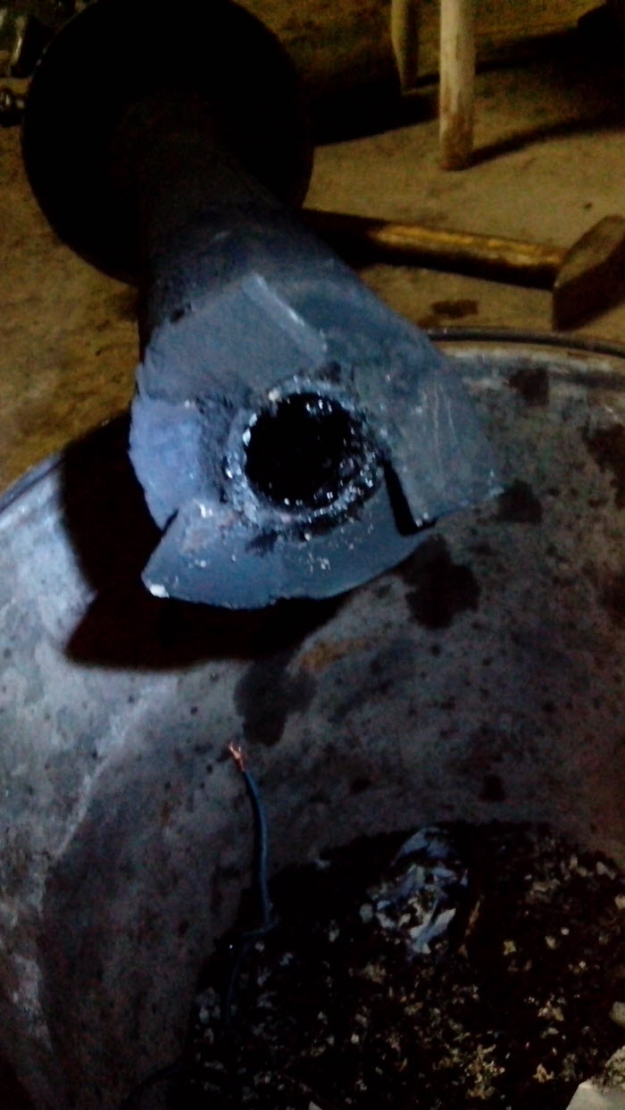

    Доброго времени суток форумчане!

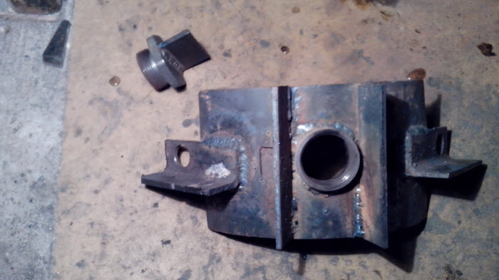

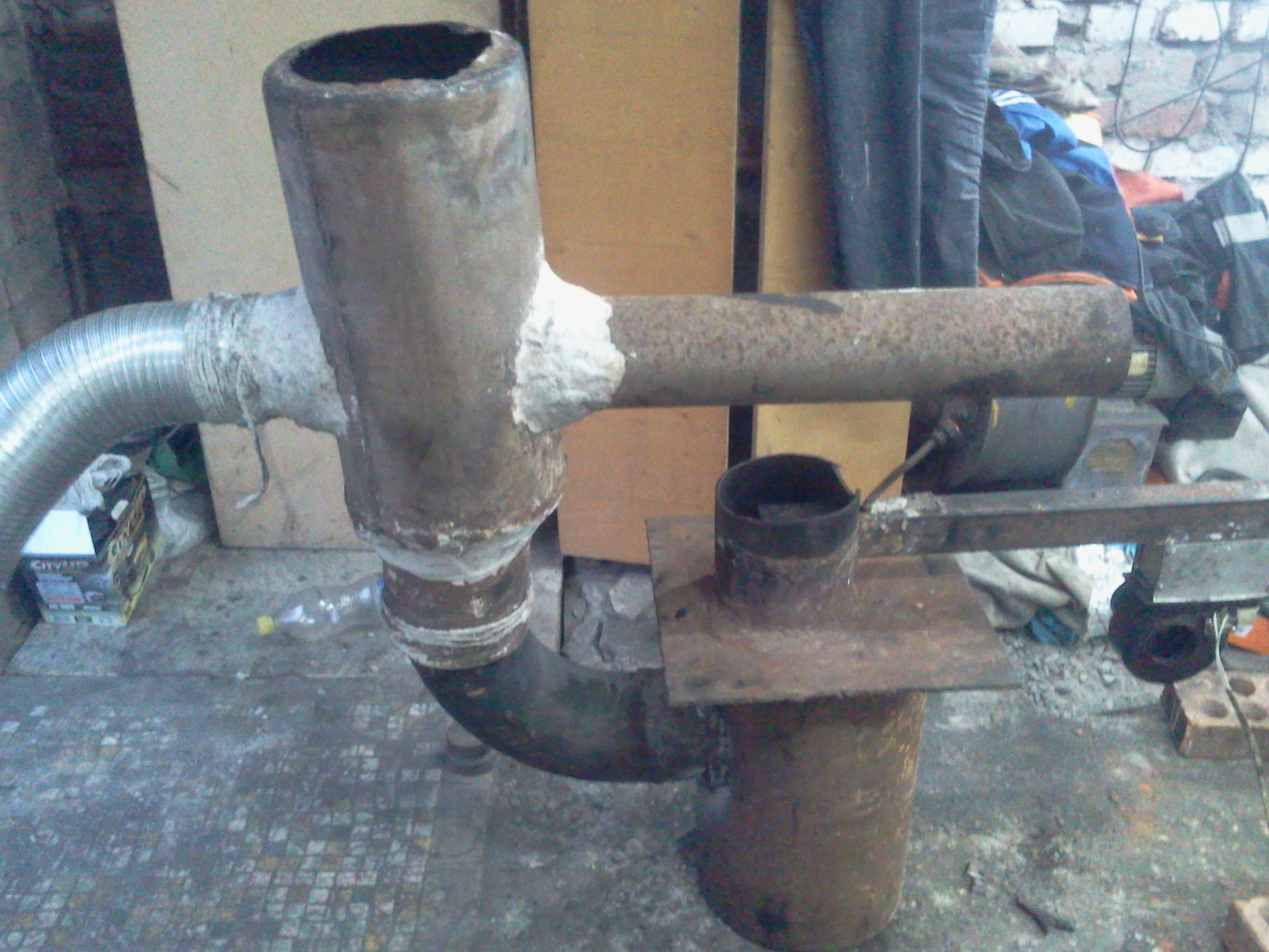

    Для начала хотел бы выразить особую благодарность создателям данного ресурса- спасибо вам огромное!:thank_you2: .Так же спасибо всем участникам форума.Очень много читал,смотрел видео,чертежи,общался с людьми которые уже сделали .Переделывал со счёту сбился сколько раз .Это зараза какая то :rofl:.Бросил основное занятие (временно конечно) востанавливаю старенькое авто до оригинала.Ну да ладно не об этом сейчас.

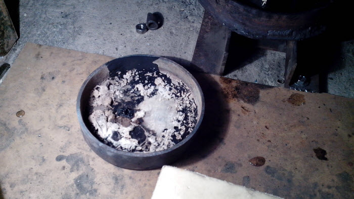

    Диаметр основной трубы 219 ,труба толстостенная 5мм.Высота примерно 790 мм.Дожигатель по началу был с 89 трубы,потом заузил переходом на 57.Гореть стала стабильней.В печи присутствует чаша.Что бы доставать не снимая дожигатель с крышкой сделал дверцу.Дверь прижимается плотно болтами из нержавейки.На сам болт одета трубка для амортизаторов классики .Трубка срезана под углом.В дверцу вварил муфту с заглушку для розжига.Сама чаша стоит на профильной толстостенной трубе.По краям трубы приварены мелкие уголки для фиксации чаши(что бы стояла по центру)Улитка фиг знает от чего(вроде как с самолёта какого то) .Была 24 вольта,переделал на 12.Чуть позже поставлю восьмую улитку(жду ШИМ регулятор оборотов с Китая).Вопрос вот в чем.На самом дожигателе образуется налёт из сажи.Я так понимаю это следствие не 100% сгорания масла?Если масло не сгорает всё полностью,значит не хватает воздуха.Что бы увеличить подачу воздуха нужно ставить улитку 08.Опять же жду ШИМ регулятор. Дыма из дымохода нет.Дымоход кстате из 110 трубы примерно 4 метра.Тяга великолепная.На самом дожигателе 5 рядов отверстий диаметром 3.2 мм.В торце 3 отверстия и приварены лепестки.Отверстия все просверлены под углом в 45 градусов.Посоветуйте как избавиться от сажи на дожигателе?Фото ниже.Заранее благодарен
  8. ulfishing
    ulfishing Постоянный участник
    19 ноя 2015

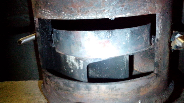

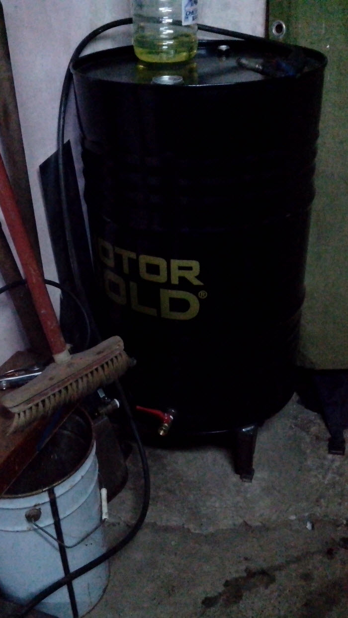

    Фото дожигателя и так по мелочи.Чаша из трубы диаметром 156 если не ошибаюсь.Сварганил и ёмкость под отработку:good:.расход засекал.1.2 литра в час.Печь разогревается до красна

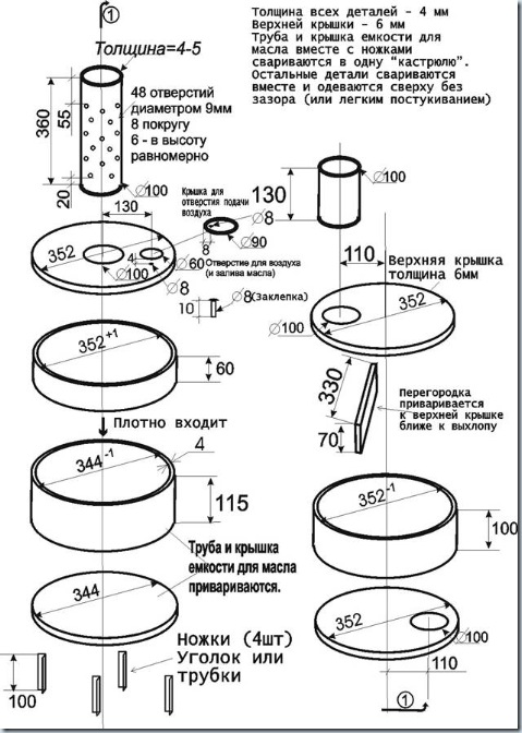

    Снизить расход печки на отработке
    Всем доброго времени суток.
    Изготовил себе в гараж печку самой элементарной конструкции. Пользовался такой схемой[​IMG]
    Правда емкости делал не круглыми, а квадратными 340х340 мм, дожигатель из 108 трубы.
    Печкой я в общем то доволен, разве что расход в 2 литра в час не очень нравится.
    Поэтому хотел узнать, изменеием каких параметров можно добиться снижения расхода печки?

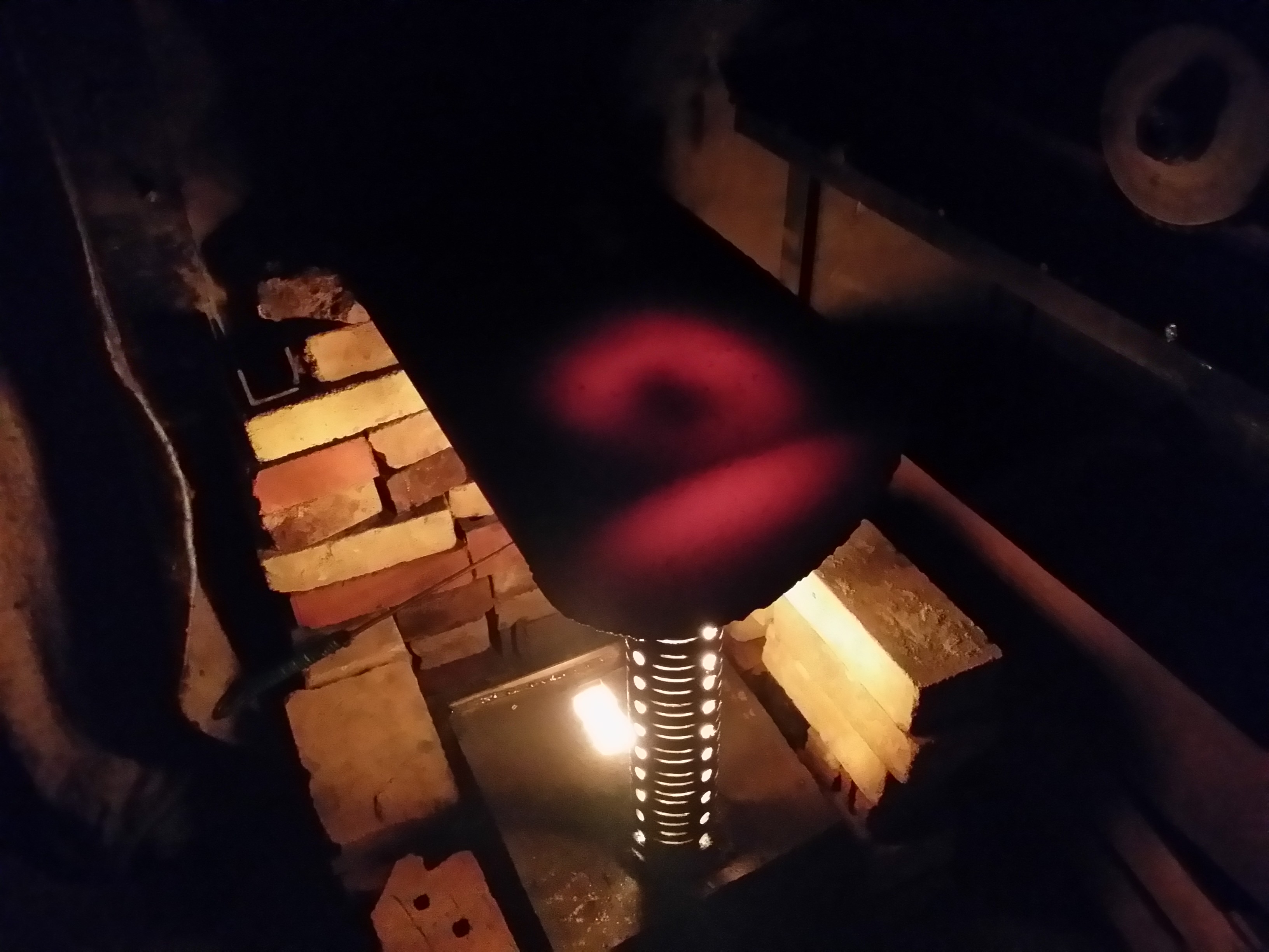

  17. tarakan
    tarakan Постоянный участник
    7 ноя 2015
    64
    тебе нужно повысить температуру, тогда сажы не будит:
    у тебя 3 варианта:
    1) увеличить количество отверстий внизу дожигателя.(без фанатизма)
    2) сделать чашу меньше и повесить её на дожигатель чтобы она раскалялось до бела, тогда печь горит без кокса, и без покати.
    3) увеличить давление наддува.
    делай по очереди в этом порядке. если не помогло следующий пункт. и т.д.
    вот как у меня.

    Re: Снизить расход печки на отработке
    Возможно такой большой расход из-за дожигателя. Моя первая печь была сделана по этому чертежу, только квадратной 350мм х 350мм и дожигатель труба сотка, расход был 1 литр
