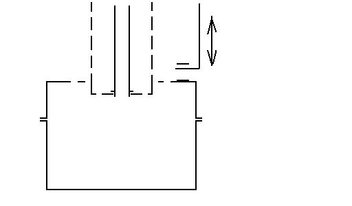

    Что касается крышки на чашку, в котле я такой вариант предлагал очень давно, см. рисунок, при розжиге она приподнимается кочергой, потом опускается на место.

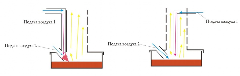

    Всем привет! Читая ваши обсуждения, пришла в голову такая идейка в 2-х вариантах:
    Через подачу 1 сделать поток для работы ЧП на минимальной мощности, а через 2 - уже регулировать полную мощность. Взять трубу дюймовку и приварить её к дожигателю...
    Как вам мысля?

    Но ведь и подачей №2 (мах) можно регулировать минимальное горение, вплоть до остановки....

    Я к тому, чтоб тёплый воздух использовался по максимуму...
  20. remix59
    Я понял, что главная мысль подогреть поступающий первичный воздух?
    Идея правильная, но любой предмет находящийся в дожигающей трубе приводит к отложению на нем сажи и дальнейшую закупорку трубы и прекращение горения, проверено.

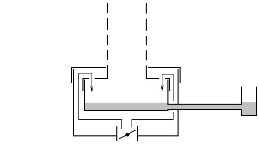

    Предлагаю следующую конструкцию.
    1. Наружный кожух служит тепловым экраном и способствует лучшему нагреву испарительной камеры.
    2. Наружный кожух служит аварийным резервуаром, в случае закипании топлива.
    3. Наружный кожух снижает температуру наружных поверхностей печи, это безопасней.
    4. Наружный кожух служит для подогрева первичного воздуха проходящего через него в испарительную камеру.
    Что вы думаете про такую конструкцию?
