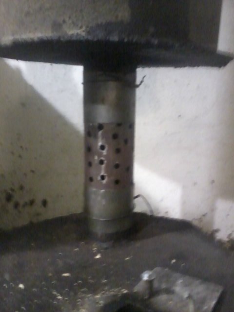

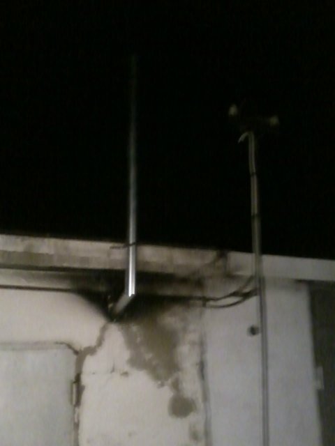

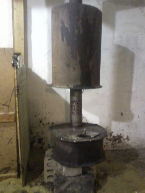

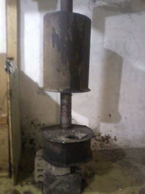

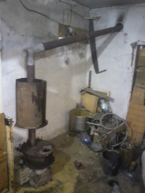

    Проблемы с печкой на отработке
    Доброго времени суток,
  5. ulfishing
    ulfishing Постоянный участник
    Joined:
    Nov 19, 2015
    Messages:
    Likes Received:
    Location:
    Спасибо за совет!Завтра верну 89 трубу на дожигатель обратно,попробую по крайней мере.Когда дожигатель был из 89 трубы сажи не было,но и горение было не такое как сейчас.Но и отверстия на нём были сикось накось.Чашу меньшего размера пробовал.Этим я добился меньший расход масла и всё.Чаша большего размера как и меньшего раскалялась до красна.Увеличить наддув получится чуть позже.жду с китая ШИМ регулятор оборотов .Вот тогда то я подружу его с 08 улиткой
    Попробую завтра,шнур асбестовый есть.Самое интересное сажа только с одной стороны дожигателя,с другой сажжи нет,но всё равно спасибо за совет.Я уже где то близко к истине:good:
  6. H@rley
    H@rley Постоянный участник
    Joined:
    Oct 20, 2014
    Messages:
    124
    Likes Received:
    Location:
    Бобруйск
    Что то немогу понять. Подскажите, для каких целей подогревается труба?
  7. dima190390
    dima190390 Участник
    Joined:
    Dec 12, 2015
    Messages:
    Likes Received:
    Re: Проблемы с печкой на отработке
    Доброго времени суток, сразу попрошу не ругать за простые вопросы и не отправлять читать сотни страниц Вашего замечательного форума, просто реально нет на это время....
    Предистория...
    В общем досталась мне вот такая печь, в баке (емкость бака около 11л.) где заливается масло было очень много грязи, сразу очищать не стал, так как вся эта грязь была как каша, я бы её ни как ни удалил от туда, так как бак не разборный. Залил масло так что до верхнего края не хватоло примерно 3см, разжог печь, результатом был просто восхищен, печь грела так что лучше просто не куда, гудела как самолет, пламя в сквозь отверстие было примерно синего цвета, жар шёл от трубы дай боже.....
    Еще раз залил масло, уже на следующий день, печь работала как и в первый раз, и дернул меня черт очистить этот бак от той самой каши.... Прожог хорошенько пока все не прогорело и не получился сыпучий шлак... На следующий день высыпал всю золу (целое ведро). Да ещё, так как в гараже не было отверстия для дымохода, использовал отдушину гаража, просто вставил кусок трубы в стену, за стенкой уже трубы не было, и при таком дымоходе печка работал отлично. Залил масло и вот тут то началась нервотрепка......
    В общем не разгоралась, пламя в трубе не горит, (как я понял в мое конструкции печки это зависит, в какой то степени от уровня масла ), попадалось масло с тасолом или водой, были взрывы печки, один раз выдавило половину масла наружу, не приятная ситуация скажу я Вам, немного почитал форум я понял, что безопаснее всего это когда объем масла находящегося в печке очень мал, даже при попадании воды максимум что может случится, это то что печь просто гаснет, а мало подается капельным путем....
    Что я сделал: сделал дымоход общей длиной порядка 4 метров, в ходе попыток разжечь печь насверлил отверстий 9мм в трубе где горит масло (так как их там было проварено сваркой очень мало 10-20шт, разного диаметра), меньше конечно чем 48 ни как в инструкции. Было очень много попыток разжечь печь, я не буду писать всё. Сейчас насыпал в бак ведро песка (чтобы уменьшить объём масла в баке примерно до 1-2л), сейчас практически половину отверстий закрыл тонкой жестью, так жара гораздо больше, НО печь так и не заработала как в первый раз, пламя в трубе желтого цвета (я так понимаю смесь горения не та, чего то не хватает, из трубы идет черный дымок), а не синеватого, греет примерно в два раза хуже чем тогда.... Тяга есть, дымоход чистый....
    Дожигательной камеры в печке нет, труба обварена баком (видать его использовали для подогрева воды)
    Подскажите пожалуйста в чем моя проблема, я уже всю голову сломал.... Ведь знаю как она работала......
    Прикладываю фото
