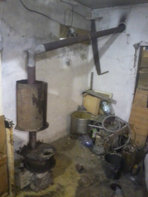

    1. Обдувать саму печь.
    2. Если с выхлопа, то как минимум трубы должны не пересекаться под 90 град., а параллельно - труба в трубе. Или в виде 'автомобильного радиатора'.
    3. Оребрение печи.

    Если бы мне пришла такая идея, то я бы гордился собой. Здесь реализуется механизм 'правильного горения'. К топливу не подмешиваются отработанные газы.
    Но сам эксперементировать не стану. По 'условию задачки' требуется попроще. Итак наворотил... буду упрощать.

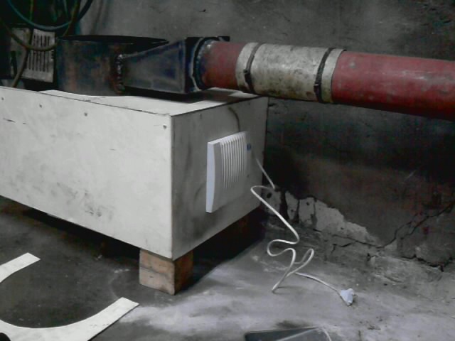

    сделал обдув печки. хватило на 5 минут. сгорело всё. мотор, даже железо обуглилось. не повторяйте моих ошибок.

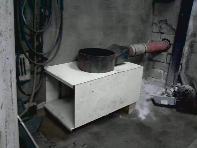

  15. dima190390
    dima190390 Участник
    Joined:
    Dec 12, 2015
    Messages:
    Likes Received:
    Доброго времени суток, сразу попрошу не ругать за простые вопросы и не отправлять читать сотни страниц Вашего замечательного форума, просто реально нет на это время....
    Предистория...

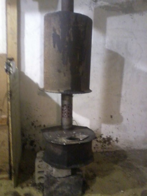

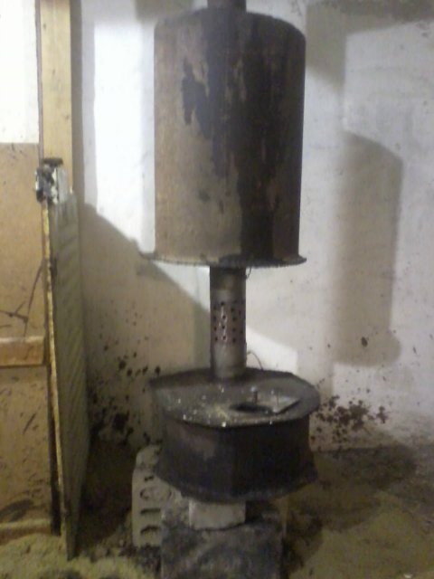

    В общем досталась мне вот такая печь, в баке (емкость бака около 11л.) где заливается масло было очень много грязи, сразу очищать не стал, так как вся эта грязь была как каша, я бы её ни как ни удалил от туда, так как бак не разборный. Залил масло так что до верхнего края не хватоло примерно 3см, разжог печь, результатом был просто восхищен, печь грела так что лучше просто не куда, гудела как самолет, пламя в сквозь отверстие было примерно синего цвета, жар шёл от трубы дай боже.....

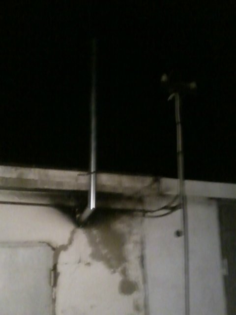

    Еще раз залил масло, уже на следующий день, печь работала как и в первый раз, и дернул меня черт очистить этот бак от той самой каши.... Прожог хорошенько пока все не прогорело и не получился сыпучий шлак... На следующий день высыпал всю золу (целое ведро). Да ещё, так как в гараже не было отверстия для дымохода, использовал отдушину гаража, просто вставил кусок трубы в стену, за стенкой уже трубы не было, и при таком дымоходе печка работал отлично. Залил масло и вот тут то началась нервотрепка......
    В общем не разгоралась, пламя в трубе не горит, (как я понял в мое конструкции печки это зависит, в какой то степени от уровня масла ), попадалось масло с тасолом или водой, были взрывы печки, один раз выдавило половину масла наружу, не приятная ситуация скажу я Вам, немного почитал форум я понял, что безопаснее всего это когда объем масла находящегося в печке очень мал, даже при попадании воды максимум что может случится, это то что печь просто гаснет, а мало подается капельным путем....

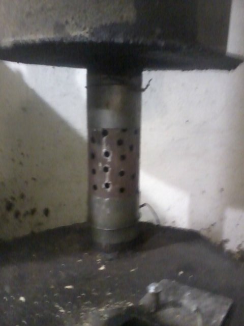

    Что я сделал: сделал дымоход общей длиной порядка 4 метров, в ходе попыток разжечь печь насверлил отверстий 9мм в трубе где горит масло (так как их там было проварено сваркой очень мало 10-20шт, разного диаметра), меньше конечно чем 48 ни как в инструкции. Было очень много попыток разжечь печь, я не буду писать всё. Сейчас насыпал в бак ведро песка (чтобы уменьшить объём масла в баке примерно до 1-2л), сейчас практически половину отверстий закрыл тонкой жестью, так жара гораздо больше, НО печь так и не заработала как в первый раз, пламя в трубе желтого цвета (я так понимаю смесь горения не та, чего то не хватает, из трубы идет черный дымок), а не синеватого, греет примерно в два раза хуже чем тогда.... Тяга есть, дымоход чистый....
    Дожигательной камеры в печке нет, труба обварена баком (видать его использовали для подогрева воды)
    Подскажите пожалуйста в чем моя проблема, я уже всю голову сломал.... Ведь знаю как она работала......

  16. dima190390
    dima190390 Участник
    Joined:
    Dec 12, 2015
    Messages:
    Likes Received:
    Очень нужна помощь, не греет как раньше, чего я только не делал

    Вы зря насыпали песок в нижний бак.
    Налейте в пустой бак пол бака отработки, но без воды. Снимите поначалу нижнюю жестянку с дырявой трубы. Как разгорится, открытием и прикрытием маслозаливного отверстия регулируйте степень горения. А качество горения настраивайте жестянкой, верхней. Снимите её, потом оденьте, какие изменения в горении?
  18. колюня
    колюня Участник
    Joined:
    Mar 26, 2015
    Messages:
    Likes Received:
    Да , правду говорит предыдущий чел - отверстия в трубе дожига должны начинаться сразу от маслобака . А у тебя их не видно . И про 48 отверстий лучше забудь . С твоим дымоходом дай бог 25 только будут нормально работать .

    Виталя, почему песок зря насыпал? (так я себя хоть насколько то обезопасил от выдавливания горячего масла), я пробовал по разному, примерно при большей половине закрытых отверстиях работает вроде как лучше всего, но при определённом положении заслонке, если больше то начинает идти с дымохода черный дым (я так понимаю масло полностью не прогорает и начинает идти черный дым?). Если я убираю снизу жестянку, то при закрытии печь не тухнет, а пока я провожу все эти эксперименты, лучше когда она сразу почти гаснет, вот причина - несколько дней печь ещё как то работала, вот сегодня опять началась старая песня, масло как будто закипело и начало как будто бурлить, опять.......... заметил сегодня погода тихая ветра не было может тяга поэтому хуже..... Воды в масле точно нет. Почему оно опять забурлило или закипело, у меня уже голова кругом????
    колюня, а что не так с моим дымоходом? Объясните пожалуйста
    Благодарю за ответы, с Уважением Дмитрий

    Вы сами себя обманываете. Эти две строчки противоречат одна другой.
