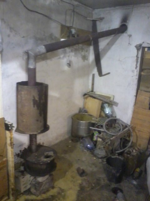

    В чем же по вашему здесь противоречие??? Просто ну не может быть там воды, складывается такое впечатление как будто, масло сильно нагрелось или перегрелось, и поэтому бурлит (кипит), я так предполагаю сам, не разбираюсь просто я, за чем сюда и пишу...
    Масло отстаиваю, сливной краник выше на 100мм от дна, заливаю одно и тоже масло, не нужно так цепляться к выражением, помогите лучше дельным советом, если конечно можете...

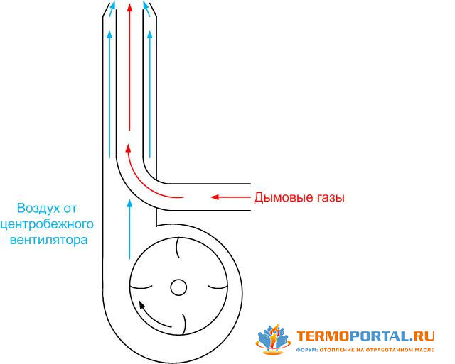

    Дельным советом помоч ( легко ) ... Выкинуть эту печь и поставить наддувную безопасную или если она Вам так дорога , ставим дымоход диаметром от 150 мм и высотой от 5 метров строго вертикальный .:drinks::good::-)

    Дымоход вертикальный диаметр от 150 -169 мм . уличная часть должна быть утеплена и поставить дифлектор .. ЦИТИРУЮ ==== На мой субъективный взгляд, нужно ориентироваться на заводские печи с естественной тягой. Диаметр дымохода у них начинается от Ду150 мм. При меньшем диаметре на тягу начинает влиять гидравлическое сопротивление трубы. Как только через трубу пытаешься протолкнуть газов больше определённого объёма, сопротивление их движению резко возрастает и тяга падает.
    Если и заморачиваться на естественную тягу - то начинать от 150 мм и высотой 5 м для печи 20 кВт, уличную часть трубы утеплить базальтовой ватой и изолировать утеплитель от дождя.

    Эта печь требовательна к дымоходы. И в разные дни работает по разному. Мороз, ясный день - работает как реактивный самолет. Низкое давление, свинцовые тучи - не хочет гореть, пыхает.
    Для начала, я бы уменьшил испаритель по высоте в 2 раза. Никакого песка.
    С проблемными дымоходами могу предложить два размера испарителей - 300х300х100 и 100х400х100.

    Для начала, я бы убрал в углу кучу хлама и поставил бы туда печь, укоротив тем самым горизонтальный участок дымахода, а вырезанным куском трубы нарастил имеющийся на улице.

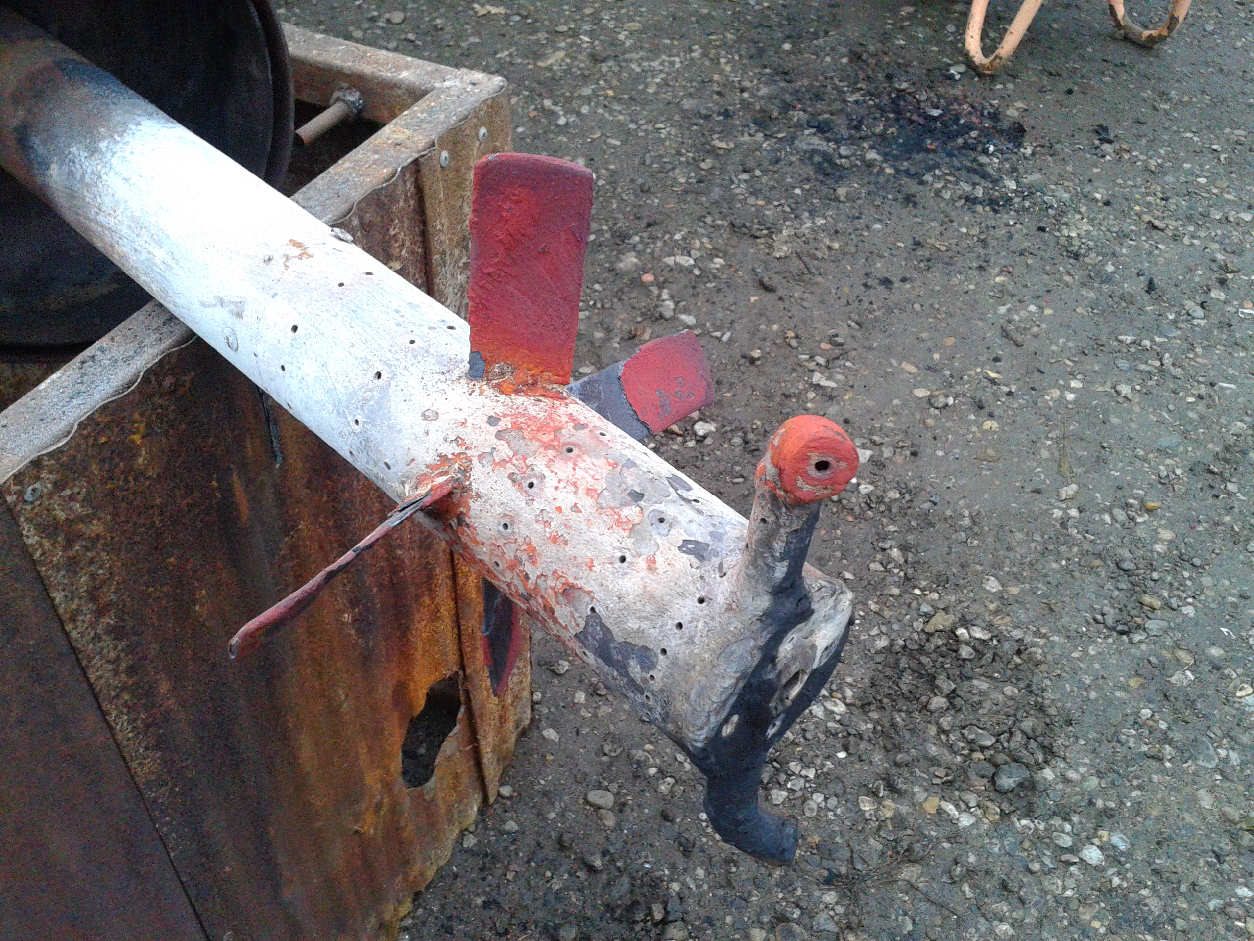

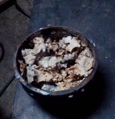

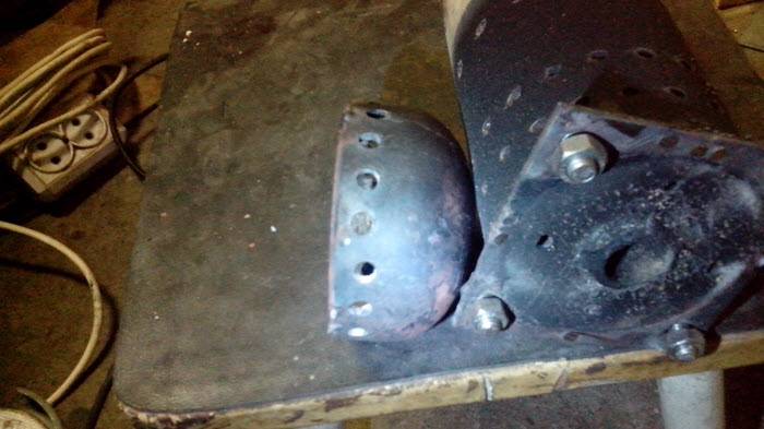

    Не нравилась работа печи(горение,сажа на дожигателе ).Исправил .Скажу сразу это то чего я и хотел.Спасибо за совет tarakan:thank_you2:
    Вернул на место старый дожигатель с 89 трубы,раньше был 57.Насверлил отверстий 5 мм.Сделал чашу из той же 89 трубы.Да горит,да хорошо,но всё равно что то не то.По работе заехали получить всякой мелочи сантехникам(соседний участок).Вот там то мне и попалась в руки сферическая заглушка на 89 трубу.именно она показала превосходный результат,коим я остался доволен.Печь не разогревалась так никогда.Чуть снизился расход масла :good: .При полностью загрытом кране первички пламя как бы играет сине-желтым цветом.Стоит приоткрыть первичку ,пламя становится соломенным . УВ.tarakan чуть ниже я покажу чашу с тем что осталось после сгорания примерно 5-6 литров масла.У вас же такая чаша после 130 литров.Я думаю всё лишнее у вас на дне печки потому как масло у меня так же сгорает 100%.Не осталось и без проблем(но это мелочи)
    Воздух подаваемый в чашу через 4 отверстия в торце дожигателя наровит идти в трубку масло подачи.Ложу тряпочку ,она пропитывается маслом и не даёт воздуху пройти.Печь начинает работать восхитительно:good: .Вообщем нужен гидрозатвор.Подумаю на днях. Может посоветуете?
    Фото чаши (сгорело 5-6 литров масла)
    Фото торца дожигателя и самой чаши
    Чуть ниже видео горения,но всё равно трубка не передаёт всей красоты)

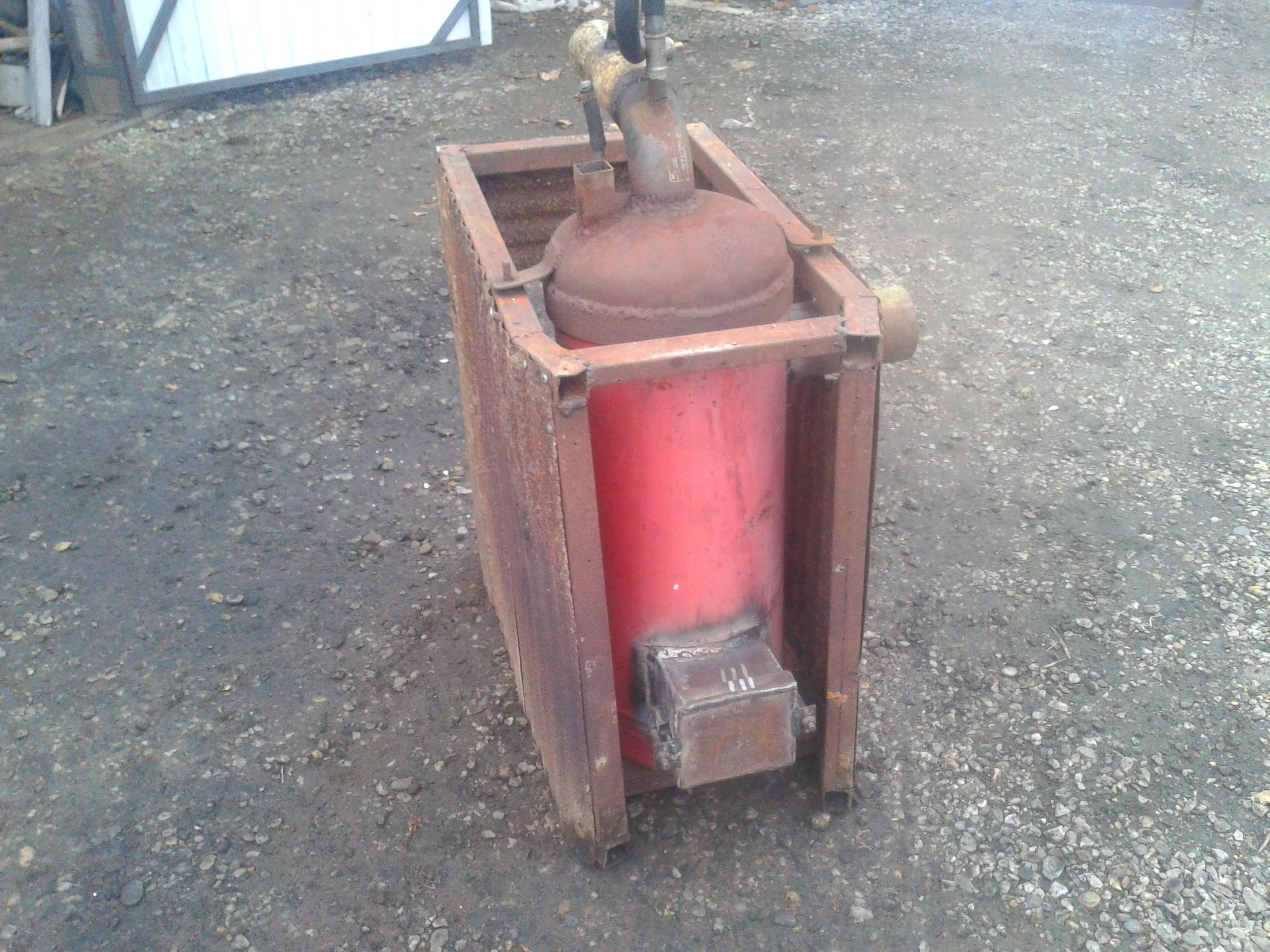

  15. эд1975

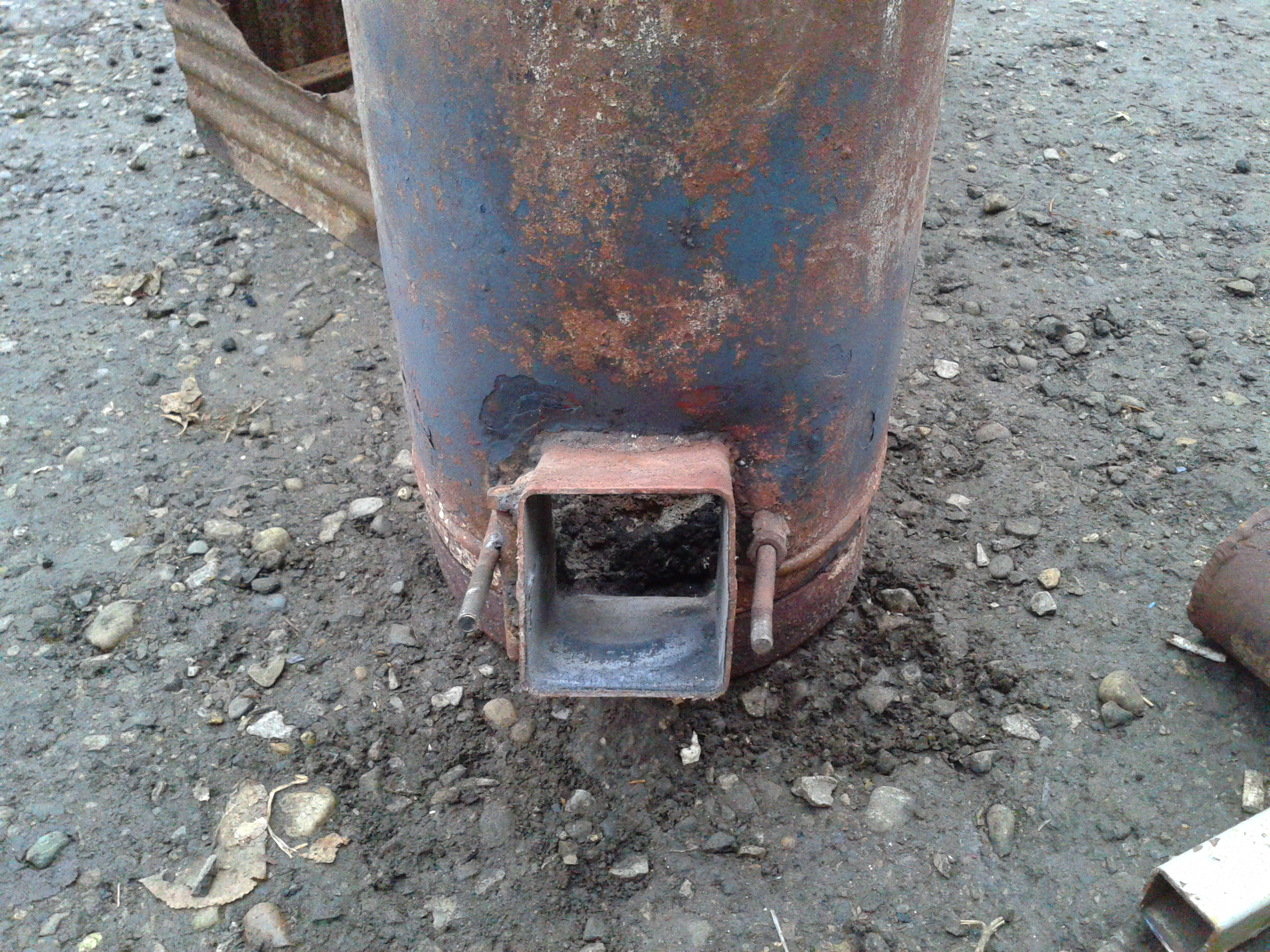

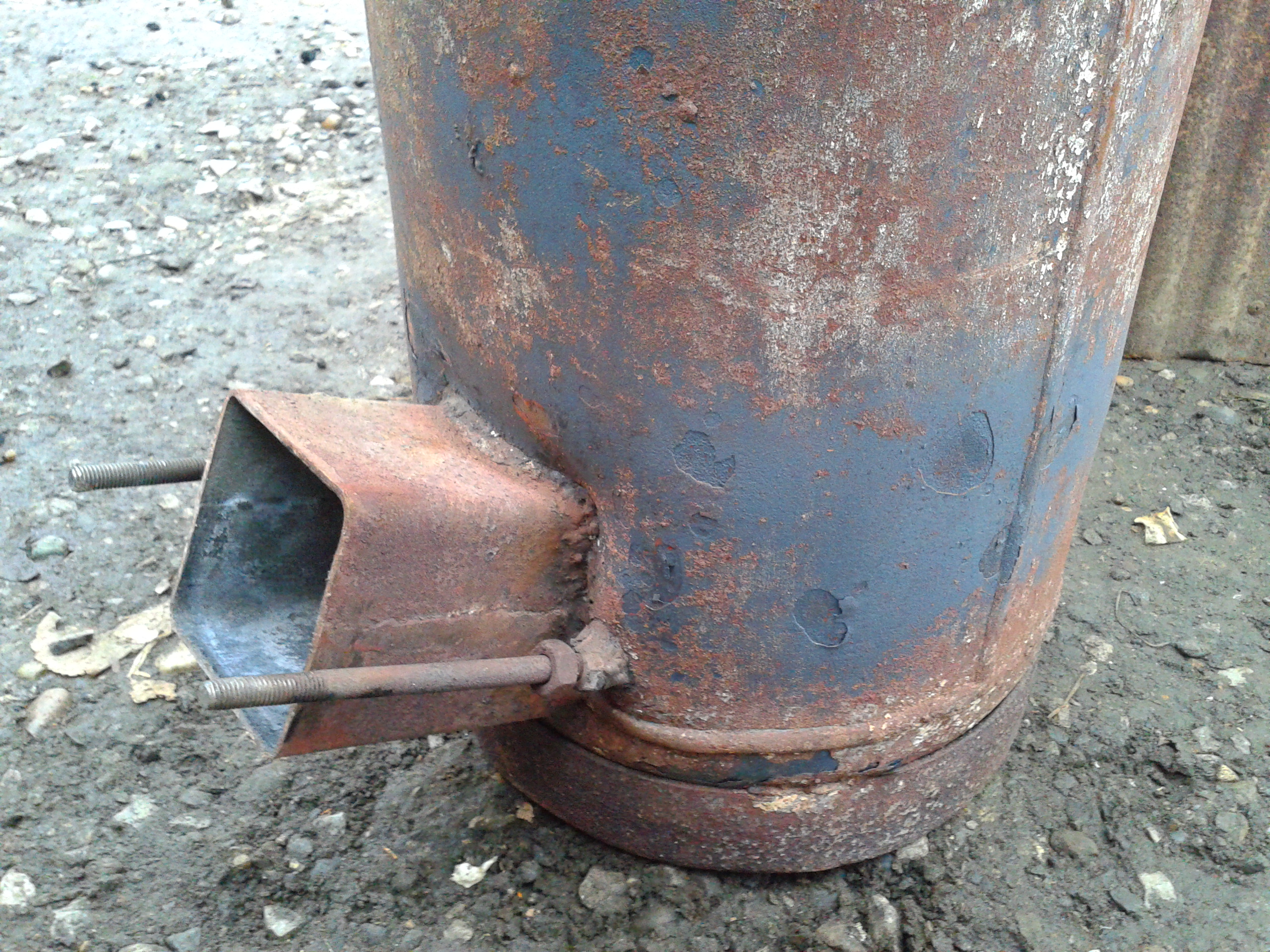

    Ну вот прогорела пушка , проработала три года по три месяца и при этом сжигала каждый день 40 - 50 литров отработки в итоге , полностью прогорела рубашка до дыр на уровне 20-30 см. от дна . Тут она есче молодая
  16. эд1975

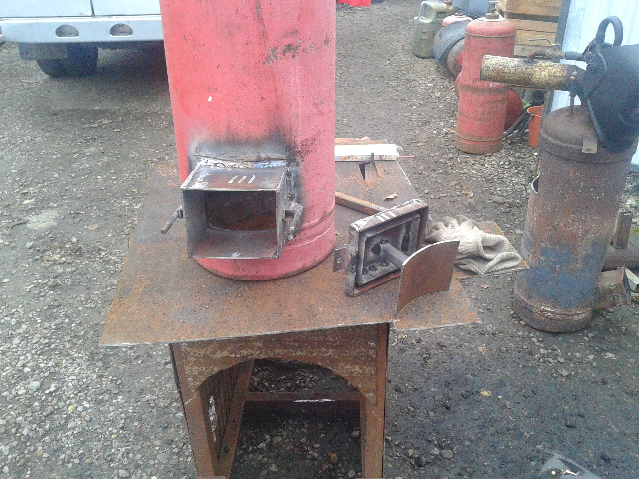

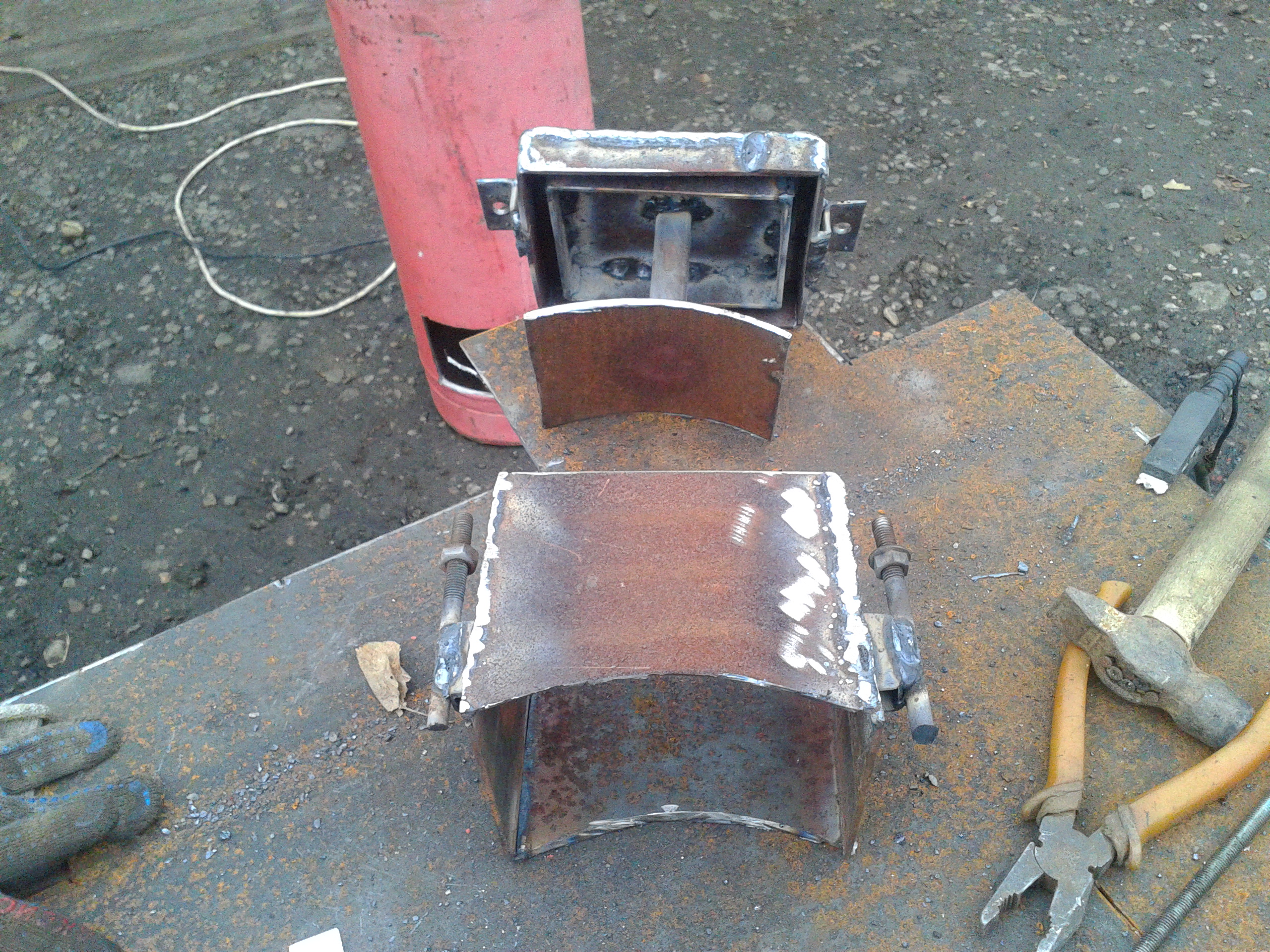

    И небольшой ремонт по смене балона и в путь . Дожигатель или инжектор ( кто как ) оставил старый ( на сезон есче хватит ).
