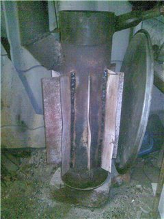

    На фото чаша была временно прихвачена сваркой. На данный момент приварены гайки. Гайки и болты с нержавейки. Горение шикарное. Что не нравится в такой конструкции - чтобы снять чашу нужно снимать дожигатель. Чищу каждый день, край 2 дня(больше не пробовал). Я бы советовал делать нижнею подачу масла с чашей. Сам буду думать как чашу быстро снимать и ставить на место через дверцу не снимая при этом всем дожигатель. С трубой меньшего диаметра дожигателя горело хорошо. Вернул 89 трубу. Печь стала давать больше тепла. Основная труба кстате тоже 219.Как то так. Решать вам . Такая конструкция дожигателя так же имеет право на жизнь. Не получится быстро снимать чашу, сделаю нижнею подачу масла и делов куча.
  2. Prohozii
    А... ммм... осмелюсь спросить:blush2: а это почему так?
    У меня дожигатель из 50 мм и масло по первичке из полдюймовки в нем же. Правда печь из 159 трубы, но дожигатель запросто потянет и 220.
    Вот насчет съемного и с регулировкой по высоте я полностью согласен.:ok:

    ок. а как происходит поджигание печки? "Первичное" горение происходит в чаше или на дне печки? и какое расстояние от дна печки до чаши?

    Здравствуйте, чертеж дожигателя можете показать?

    Заранее смешиваю в емкость масло с бензином(соотношение примерно 1/3).заливаю это дело через трубку маслоподачи. Внизу есть дверца, в дверце лючок в виде муфты и заглушки. Газовой горелкой поджидаю. Убавляю подачу воздуха, открываю первичку. Как только чаша прогреется закрываю первичку и подаю больше воздуха. Как то так. Ничего на дне не горит, зачем там лишний мусор? Можешь сделать конечно и без дверцы врезав только муфту и заглушку для розжига. Мне с дверцей удобней. Описывал все это на 73 странице.

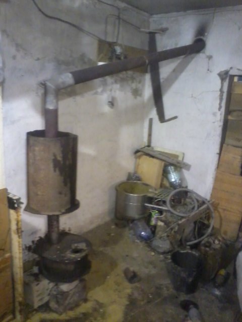

    я писал что масло бурлит, все таки оказалась там вода, конденсат из трубы стекает, у меня нету грибка над трубой, если его поставить это исправит ситуацию с конденсатом?

    Покажите конструкцию вашей печки.

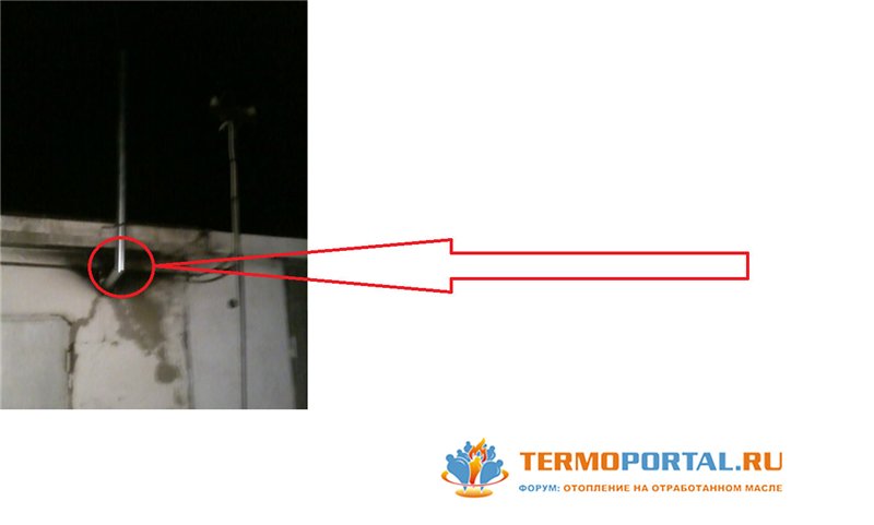

    Я вот спрашивал если труба прямая, как быть, куда ставить тройник, который ставится за стеной?
    Ещё мне здесь посоветовали укоротить "почти горизонтальный" участок трубы и поставить, ближе к углу, но тогда тепла больше будет улетать на улицу!? Как сделать лучше всего?
  15. britmila
    Уж и не знаю . С такого куска дымохода Вы тепла много не снимите - а вот жизнь и тягу Вы однозначно улучшите .. если поставите печь к стене и на улице в колене сделаете отверстие 8 мм и с отверстия будет бежать конденсат ( но нужно будет контролировать это отверстие что бы не забилась ) ..:scratch_one-s_head::yes3::thank_you2:

    По поводу того, что Вам советуют приблизить печку ближе к правой стенке. Есть некое тепловое равенство. Если на улицу выбрасывать относительно много тепла, то нерационально. Если мало тепла, то это почти неработоспособно. Так как тяга прямо зависит от температуры выхлопа. Нужно выбрать некий температурный баланс. Тем более, что для ЧП тяга, это одно из условий нормальной работы.
    Жестяночный уличный дымоход, это полюбому стекание капель конденсата внутри уличной трубы, особенно в верхней её части. У Вас от печи до уличного уголка примерно 3-3.5 метра. Там вода, брызнутая на жестянку, возможно уже не будет мгновенно испаряться. А ещё вверх пару метров? Да, отстойник с отверстием не позволит воде течь в печь. Но негорячие дымовые газы слабо тянут. А для печи это критично.

    да, верх не боле двух метров
