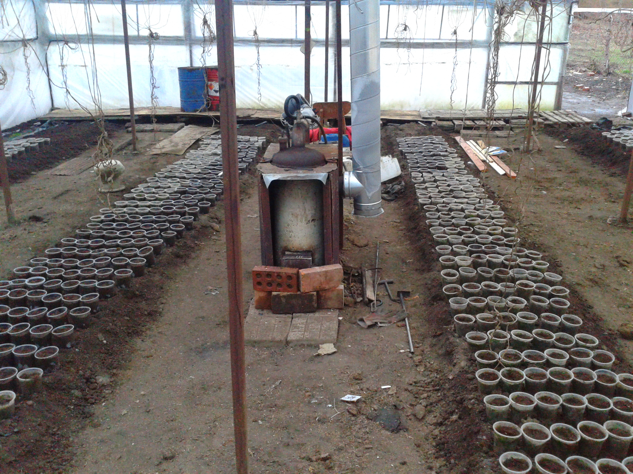

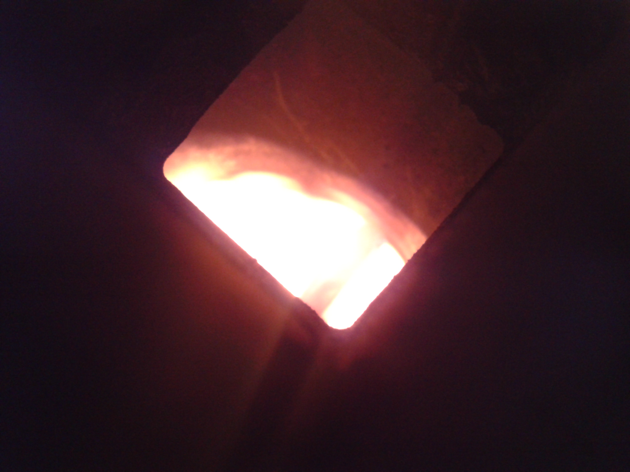

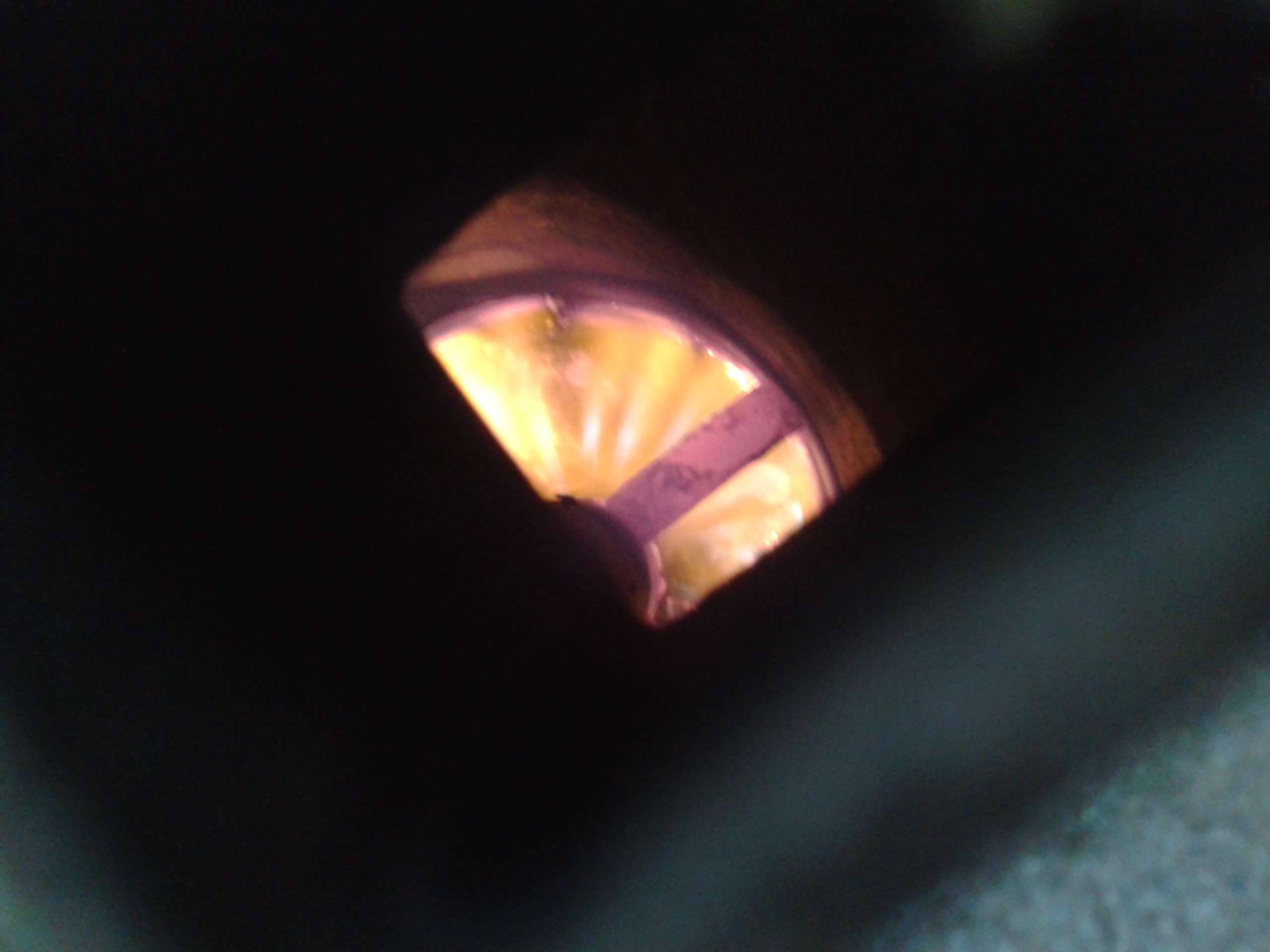

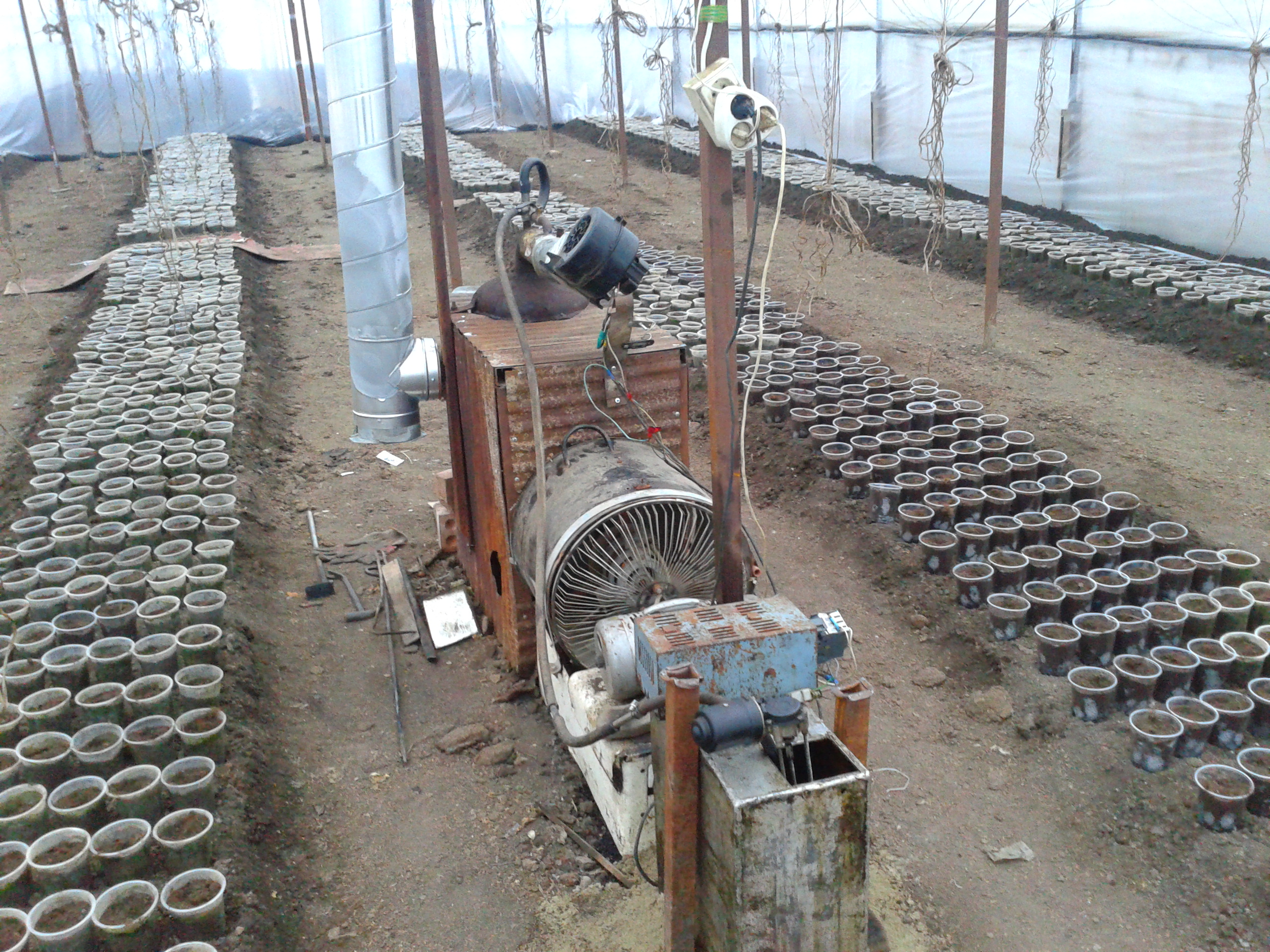

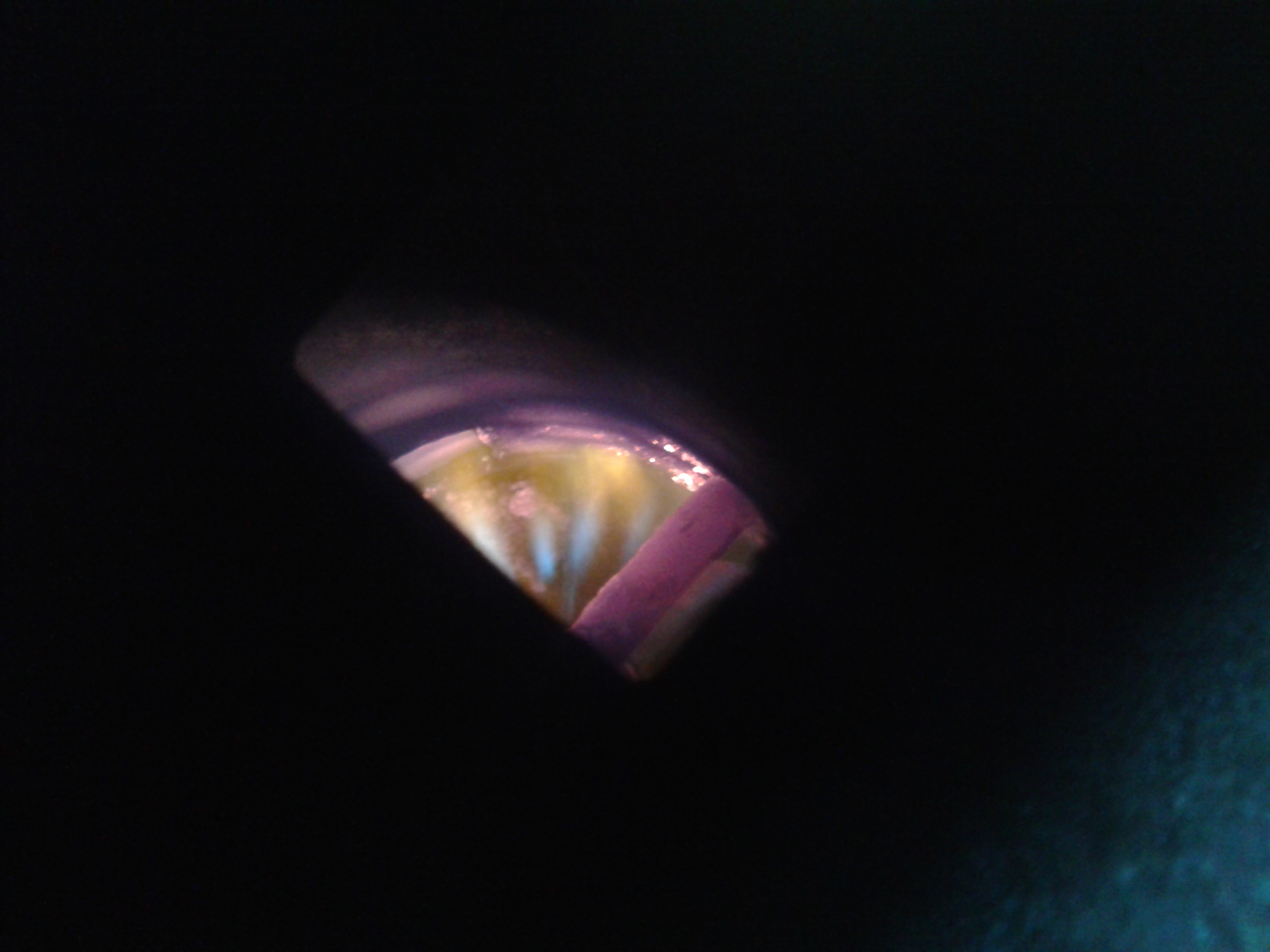

    Все установил и опробывал , с 10 числа начнет беспрерывно трудиться месяца три и осенью чуть чуть . фото горения с открытой и постепенно закрытой до конца вторичкой .

  6. эд1975
    Не совсем понял вопрос , горит как у всех , на конце ( в торце ) просверлены четыре отверствия и при полностью закрытом вторичном воздухе ( который служит для разгона печи и небольшой крректеровки пламени ) цвет пламени переходит в синий .
  7. Виталя
    эд1975 Вы попутали название первички и вторички. Первичка, это воздух по центральной трубе прямо вниз.

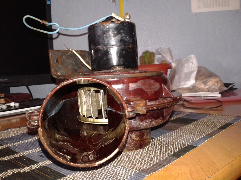

    У меня на данным момент "бубафоня" с улиткой.
    Улитка вот такая: [​IMG]
    Вчера приладил на "бубу" улитку от 08. ни в какую не хочет гореть так, как горит с волжской. и обороты понижал и че только не делал... не горит и все...
