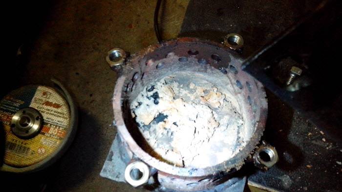

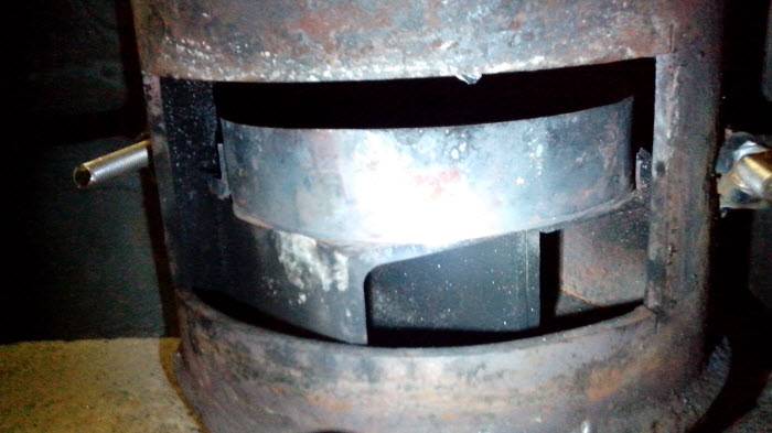

    Переделал(вернул на место ) дожигатель на 89 трубе.С Китая пришел наконец то ШИМ регулятор.Поставил 08 улитку.Вообщем всё замечательно.Но мне же не имётся:blush2:.По порядку: 219 труба основная,89 дожигатель,4 ряда отверстий ф 3 мм на расстоянии где то 5-6 см(точно не помню) просверлены под углом 45 градусов.Вообщем всё как раньше за исключением этого.
    Чаша прикручена на 4 болта.Дожигатель идеально чистый.Ни намёка на сажу.Масло сгорает 100% :good:.
    Фото чаши.Было просверленно два ряда отверстий ф 7 мм.Чуть позже заварил нижний,так лучше.
    В торце дожигателя просверлены 4 отверстия ф примерно 3.5-4 точно не помню.
    Печькой доволен более чем.Увеличу бак маслоподачи,врежу тэн с терморегулятором и повешу воздушную рубашку .Чуть позже. Вопрос вот в чём.Чищу чашу каждый день,максимум два дня.Что бы почистить чашу нужно снимать дожигатель.Тоесть нужно сделать что то на подобии "быстроёсьёма".Открыл дверцу,снял чашу,почистил и повесил обратно не снимая дожигатель.Быть может проскакивало что то подобное здесь?Болты конечно откручиваются,но с ними не комельфо.Вопрос второй.Добился синего горения :good: .По порядку.Заливаю через трубку смесь бензина и масла,через лючок горелкой поджигаю,закрываю лючок.подаю воздух,открываю первичку.Как только чаша прогреется закрываю первичку.Всё шикарно вообщем.Но после установки 08 улитки пламя перебралось чуть выше(до этого было ниже).По мере нагрева печи синие языки пропадают(на 60%) примерно.И пламя становится соломенного цвета с синими просветами.Чуть ниже приложу видео когда печь начинет работу.Это не проблема(меня всё устраивает),я просто хочу знать :-) какие такие силы заставляют менять цвет пламени?дымоход ф 110 4 метра .Быть может увеличивается тяга?Шибера нет что бы проверить

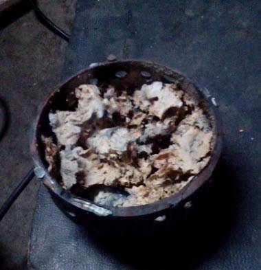

    Вот фото чаши после сгорания примерно 6 литров масла
    Да печь горит и после трёх дней работы.Можно не чистить и месяц и больше.Но всё лишнее с чаши оказывается на дне печки.Если попаду сегодня в гараж обязательно сфотографирую.Всё так же как у вас - белый песок и совсем не много черной бяки,которая легко убирается

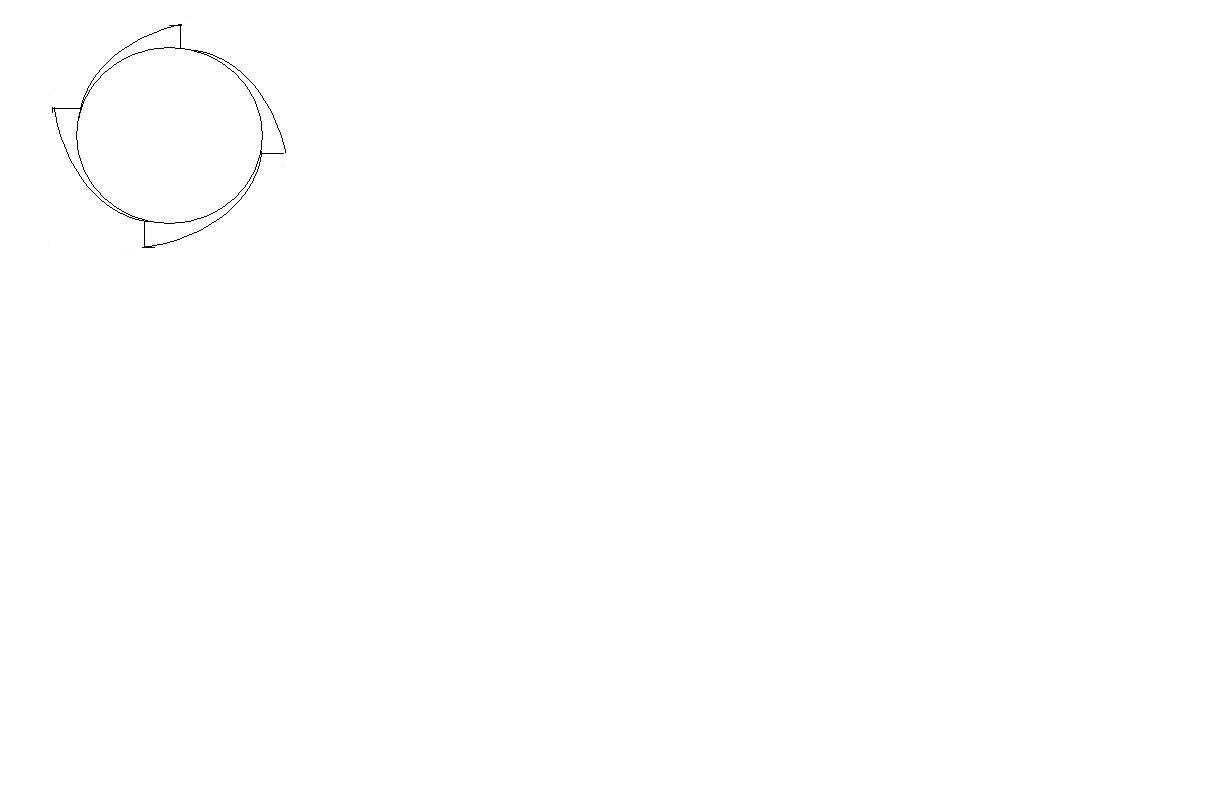

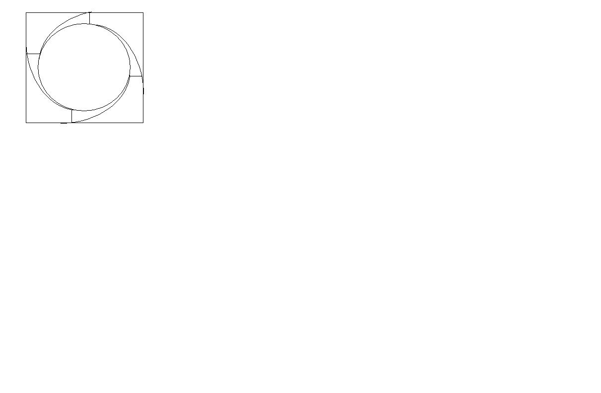

    К чаше привариваем 4 болта шляпками вверх. Углы пластины на торце дожигателя стачиваем в виде эксцентрика.

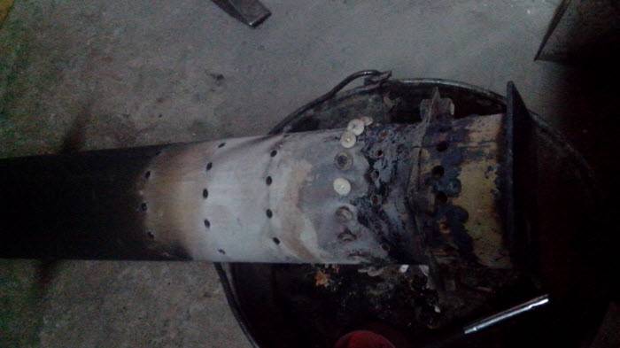

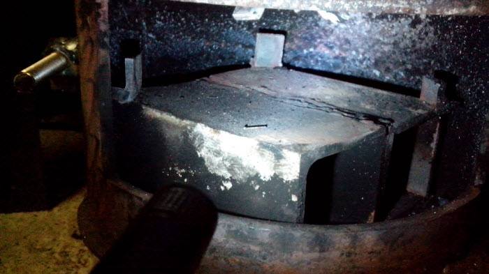

    Гараж через дорогу как бы,не переодеваюсь :-) .Дно у меня не очистишь просто так.На дне приварена профильная труба на которой раньше стояла чаша.Чаша была большего размера.Это привело к большему расходу масла.Летом уберу нафиг эту профильную трубу .
    Фото самой площадки и чаши на ней.
    Да я хотел что то на подобии изобразить.:thank_you2: .А не закусит ли эти болты при нагреве?То что они должны как бы болтаться это понятно.двух болтов расположенных друг на против друга не достаточно?Попробую с двумя ,приварить не долго
      35 КБ
      195
      37,8 КБ
      189
  17. H@rley
    H@rley Постоянный участник
    20 окт 2014
    124
    Бобруйск
    Хватит и двух.
    Я исходил из того, что первое на ум пришло. У Вас в чаше 4 гайки (для эксперимента вкрутили болты и законтрогаили), на торце дожигателя 4 угла.
