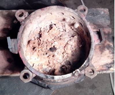

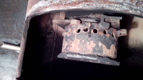

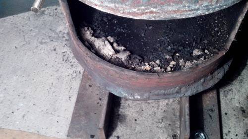

    Я всё таки сделал быстросъёмную чашу :-) .Попробовал как вы советовали - не то.Сделал так(по фото думаю ясно ).Чуть позже срежу гайки и два угла на торце дожигателя.
    Чаша после 2-3 литров сгоревшего масла :good:
    Так она висит на дожигателе
    Снимается элементарно.Приноровился быстро.Теперь можно дожигатель вообще не снимать.Убрал площадку(колупнул ломиком) .А там то о чем я говорил.Всё лишнее с чаши ссыпается вниз.Теперь можно забить на чистку так часто :good:
    Всё просто великолепно работает и без утепления.:good:
    На этом я пока успокоился(до осени) :-) .Мыслей очень много,но меня ждёт машина.
    Всем спасибо ещё раз,ведь без вас я бы не сделал это чудо :thank_you2:

    Я пока про белую чашу не говорил, а говорил о путях её разогрева. При работе печи мизерное количество асфальта есть всегда. Это можно увидеть, если заглянуть в печь в процессе работы. А если остановить печь, да дать 15 мин на продувку - вот вам серо-белый порошок.
    Для Вас пряможег - трагедия. Для меня пряможег это костер- вот это трагедия, а так, если часть масла коксуется, а затем этот кокс сгорает - то какая здесь проблема.

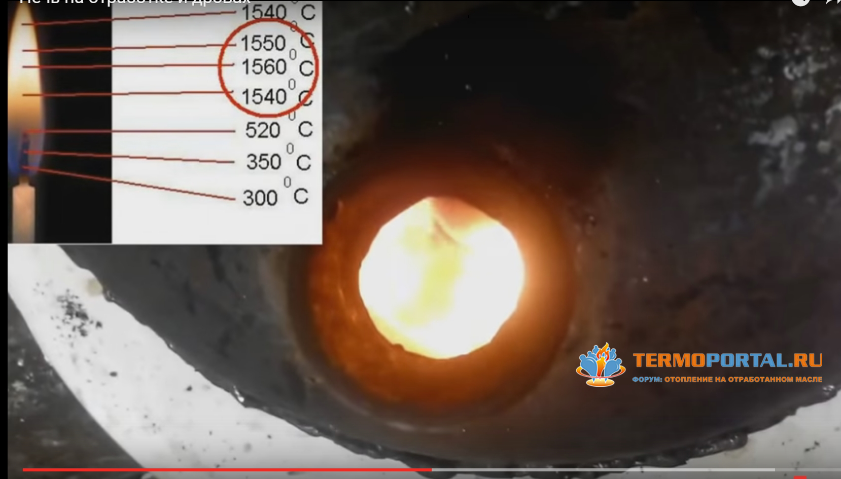

    Котлы УВ. Wervolf - работали всегда с поддувом моторчиком что есть на фото .Да 6 лет назад и температура была у Него 500 градусов а теперь Ув. Wervolf ушёл в перёд и температура в камере уже 1100 градусов и очень редкая чистка ( но и присутствует наддув ). а по поводу наддува мне нравится вентилятор у Ув. Виталия ( с серверной стойки 3 ампера ) работает тихо - и печь тепло даёт .. Да и заявлять что в печи температура 1560 градусов только нас в водить в заблуждения .. Мы все желаем сделать печь что бы хорошо грела и с малым расходом и редкой чисткой .. :declare::wink: ЦИТИРУЮ -- Объясняю специально для тех, кто не знает что такое крекинг и пиролиз...( Химия 10 класс)
    Крекинг и пиролиз, это практически одно и тоже... (процесс разложения тяжёлых фракций углеводородов на более лёгкие), но между ними есть некоторые отличия.
    При крекинге тяжёлые фракции переходят в более лёгкие, но они всё ещё остаются в жидком состоянии т.е. смесь углеводородов ( в нашем случае отработка) расслаивается, в нижнем слое остаются тяжёлокипящие примеси, а в верху лёгкокипящие. На этом собственно процес крекинга ( 400-500"с) в наших изделиях и заканчивается . Далее начинается пиролиз (700-1100"С) при котором лёгкие фракции жидкого верхнего слоя при отрицательном кислородном балансе начинают переходить в ещё более лёгкие газообразные фракции (вторичный газ) которые и используются в наших изделиях для горения. Так что котёл можно смело назвать как крекинговым так и пиролизным
