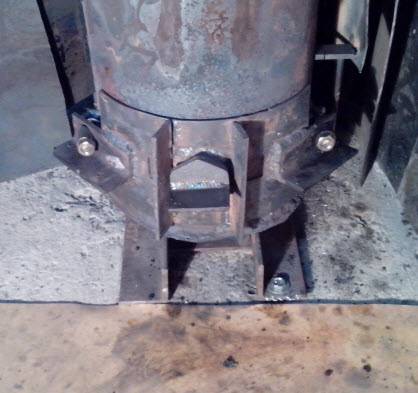

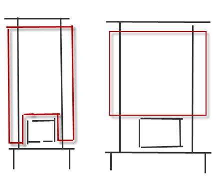

    Хотелось бы к следующему сезону сделать на свою печь воздушную рубашку.На подобии как у tarakan.Неспешно найти пропановый баллон(вообще не проблема).Диаметр пропанового баллона 300 мм,диаметр основной трубы печи 219.Получается по 4 см на стенку.Не маловато ли для обдува?Печь будет стоять около ворот гаража и выполнять функцию тепловой завесы.Тоесть внутри баллона одетого на печь будет перегородка в виде пластины шириной естественно 4 см.Пластина разделяющая вдув и выдув.Тут всё понятно.Как лучше сделать рубашку.Фото ниже прилагаю.Рисовальщик из меня никакой конечно :-).Красным нарисовал воздушную рубашку..По середине дверца.Первый вариант(слева) обдув будет происходить полностью.Второй (справа) обдув не затронет самое раскалённое место.Склоняюсь больше к первому варианту.
    Фото самой дверцы
    Зачем второй вариант?Печь естественно реагирует когда я пытаюсь отнять у неё тепло увеличением расхода масла.Тоесть при втором варианте я не трогаю как бы камеру сгорания,но и температура выше ниже(ближе к дверце).Не заморачиваться и сделать по первому варианту?Ещё где то здесь читал,но так и не нашел.Улитка берёт воздух с гаража.А откуда взяться воздуху в гараже ?Правильно сосёт через ворота.Нужна приточка,но опять же воздух ледяной.Есть решения?:thank_you2:

    Обдув я бы делал по первому варианту. Воздух вниз будет подходить уже разогретым, а во-вторых воздух не вода, сильно не остудит.

    Второй вариант как раз для вашей печи. В первом, как правильно заметили будет отъем тепла с камеры сгорания. Это касается всех печей и котлов с таким дожигателем.

    Так) Это уже интересно:-) .Сколько людей столько мнений.Но ведь выше камеры сгорания печи температура ниже.Или её будет достаточно для выхода горячего воздуха?Тут я думаю смотря сколько дуть.На обдуве поставлю улитку 08 с гофрой дабы не поплавить мотор.Улитка запитана будет через ШИМ естественно.Я игрался с обдувом.Ставил вентилятор и обдувал сначало снизу - печь реагирует мгновенно.Тоесть увеличивается расход,оно и понятно в принципе.Ставлю вентилятор выше камеры сгорания - расход тот же ,но и воздух на выходе естественно не такой горячий.Тоесть получается при расходе (как пример) 1 литр/час и при рубашке как Вы советуете печь нагреет гараж за 2 часа .А при расходе 1.5 литра/час при первом варианте печь нагреет гараж за час .Так?Или я не прав и разница расходов в 500 граммов уйдёт на обдуваемую камеру сгорания типо как компенсация за отнятое тепло и печь нагреет гараж так же за 2 часа?
  12. Prohozii
    Нижний ряд пламени нагревает камеру сгорания, что обеспечивает хорошее испарение топлива. Отнимая тепло с камеры сгорания ухудшаете весь процесс. Соответственно топлива сгорит больше, а тепла получите меньше. Посмотрите конструкции и описания котлов, и поймете в чем разница.

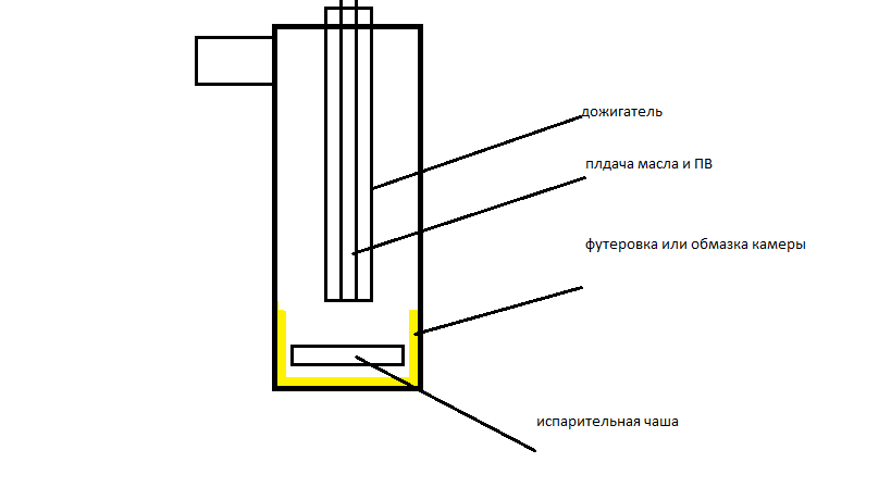

    Добрый день, уважаемые форумчане.Дочитал наконец все 8 разделов и готов приступить к созданию своего аппарата. Есть один вопрос. Если камеру испарения изнутри выложить керамикой (огнеупорный кирпич или обмазка из шамотной глины ) это повысит ее температуру?

    Ув . smolett .. А где будете использовать агрегат (помещение с работой по 12 часов или круглые сутки будет работать ..:thank_you2:) а как Вы собираетесь её прогревать - схемку набросайте что и как будет расположено ..

    предполагается отопление автосервиса

    режим работы 12 часов. Вообще на базе такой печи есть идея сделать воздушный калорифер.

    Да, все верно что то типа этого. Так вот стоит ли морочиться с футеровкой испарительной камеры или проще без нее.По идее футерованная камера даст более стабильный режим испарения масла.

    УВ. smolett .. так схема есть - тем более рабочая . Лучше всю тему перечитать что автор советует ..:victory:[​IMG]
